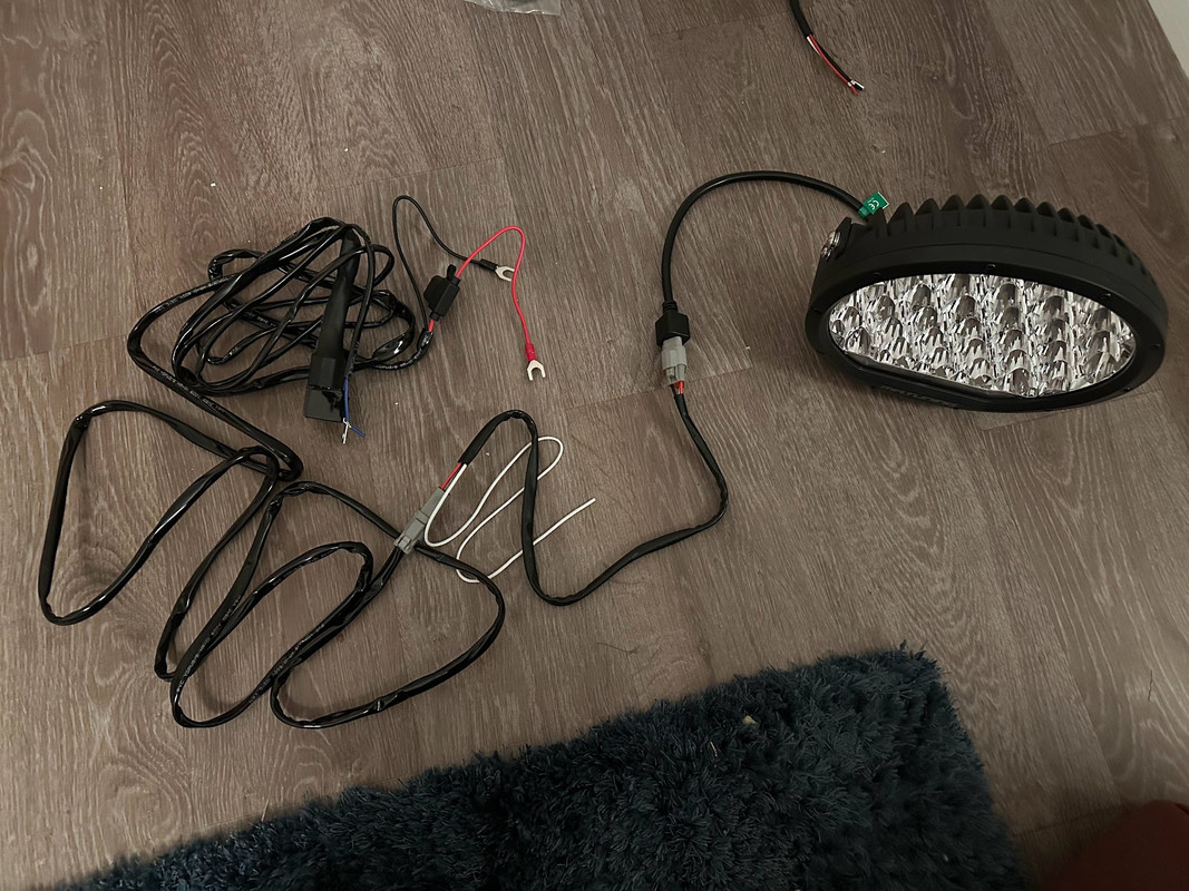

Helt novis på det här med extraljus. Har köpt följande paket:
https://www.mrtuning.se/universal/led-r … -relasats/
Jag trodde att man skulle få med EN reläsats med typ 3 st DT kontakter (hänvisning till deras undermåliga manual https://www.mrtuning.se/produktfiler/inkoppling-583.pdf). Men i paketet så fick varje lampa en reläsats. Ska jag alltså ansluta varje lampa till batteriet och totalt koppla in 3 st strömtjuvar in på extraljusets strömkabel? (https://i.postimg.cc/7Yb73HcX/Lampa-Sats.jpg)
Känns ju sjukt bökigt att sätta 3 st kablar på pluspolen och jordpunkt. Och att varje lampa måste ha ett eget relä..
Vad är tanken med den här som också hängde med till varje lampa? Är det om jag vill koppla eget relä?
https://postimg.cc/bd2sKJfh

Det där var lite bökigt. Jag hade kollat med dom om dom inte har en smidigare reläsats.
Jag tror du skulle köpt denna istället och sluppit alla besvär, blir nog billigast i långa loppet också.
https://www.mrtuning.se/universal/led-r … extraljus/
Men måste du ha ett separat relä till varje lampa så hade jag bara tagit en styrsignal och dragit till en kopplingsplint som jag sedan hade delat ut till alla 3 relän. Samma med plus matningen.
En Wago hade kanske varit det smidigaste för styrsignalen men jag vet inte hur dom klarar miljön i motorrummet.
Sätter du en kopplingsplint så rekomenderar jag starkt att du sätter en extra säkring nära pluspolen på batteriet.

Ja, alltså de måste ju ha skickat fel. Manualen som ingår i paketet visar ju på deras produkt "Reläkabelsats 12V 3xDT-kontakt (för 3st extraljus)" Känns sjukt att jag fått tre lådor med vanliga reläsatser, kommer ju se ut som skit i motorutrymmet.

Du kan ju bara använda en reläsats om du fick två för många. Du bör kolla hur många ampere lampan drar och kolla om reläet klarar att driva tre stycken lampor. Gör det det så är det bara att skrida till verket.
Sen kan du ha de övriga reläsatserna som reserv, eller sälja eller skicka tillbaka eller vad du nu vill.

Det funkar som du säger om relät är kraftigt nog för att klara 3 extra ljus. Men då måste han kapa av DT kontakterna och börja löda om. Det blir ganska bökigt det med när det finsn färdiga bra kabelsatser att köpa.
