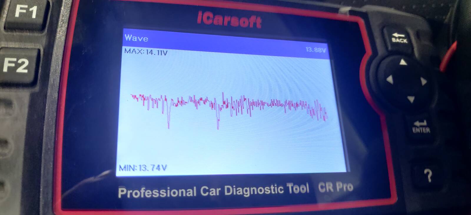

Nej, frågan handlar om huruvida min bil alls kan ladda ett AGM-batteri.
Här är några bilder från min felkodsläsare över laddspänningen så som den rapporteras.
Vanlig landsvägskörning (fick stanna till i en bussficka och ta bilden så några sekunder på slutet är låg fart/stillastående). Jag gissar att skalan visar sista minuten.

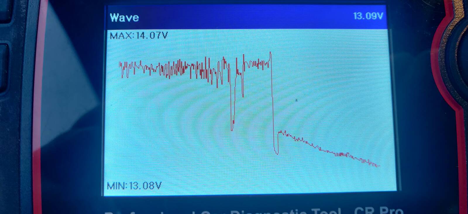

Landsvägskörning och sedan stänger jag av motorn:
https://www1.garaget.org/gallery/images/204/203943/203943-c6edfe4236a5c52202c22a9559fc5e6b.jpg

Så min generator verkar alltså ge runt 14 V medan batterispänningen är ca 12,5 V. Batteriet är ett Varta Professional DP AGM LA70 från i år. Jag misstänker att min bil ger för låg spänning för att batteriet ska laddas ordentligt.
