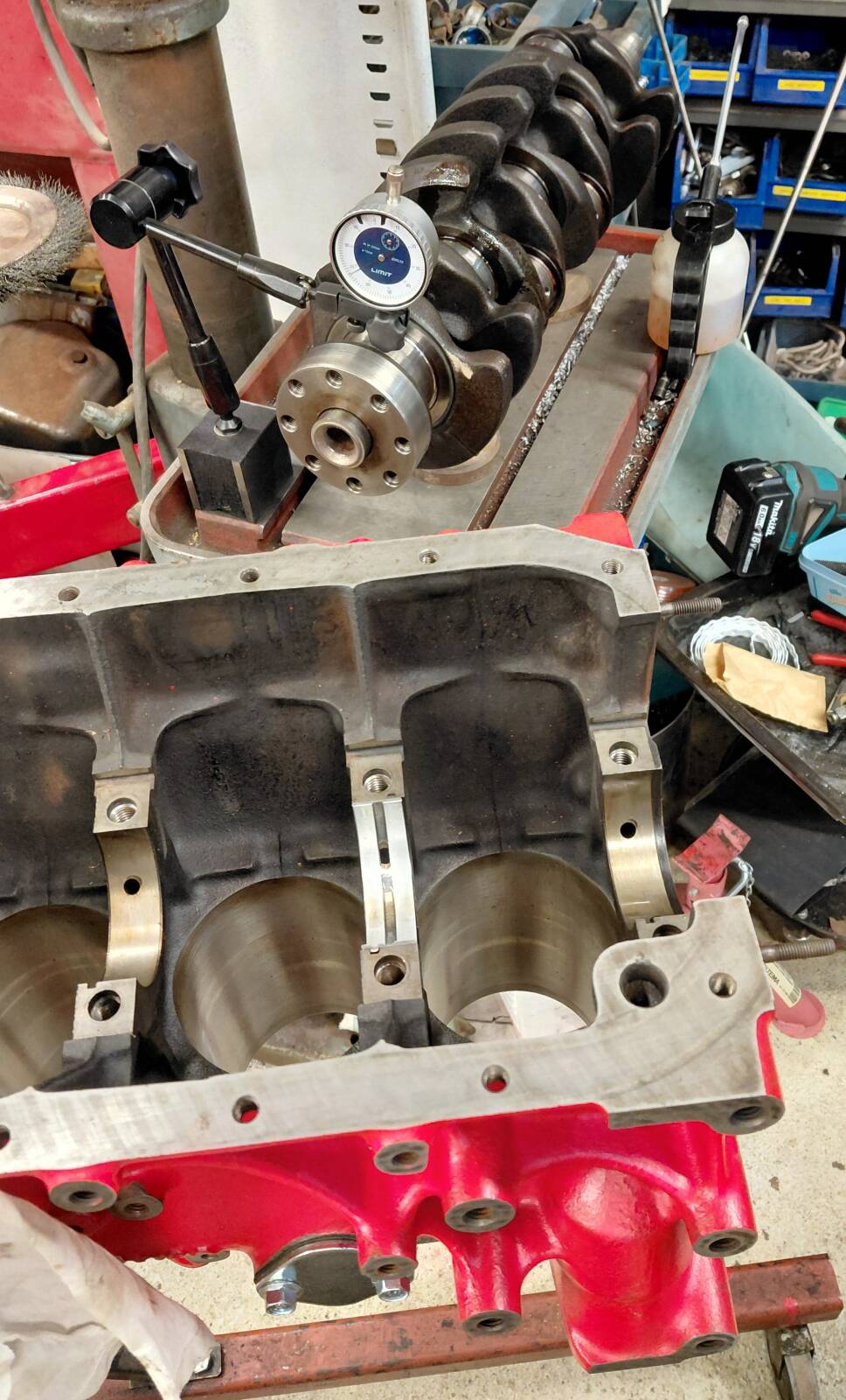

Motorrenoveringen har stått still sedan mitten av juli men hoppas snart komma igång igen.
Dagsfärska foton på motorn.

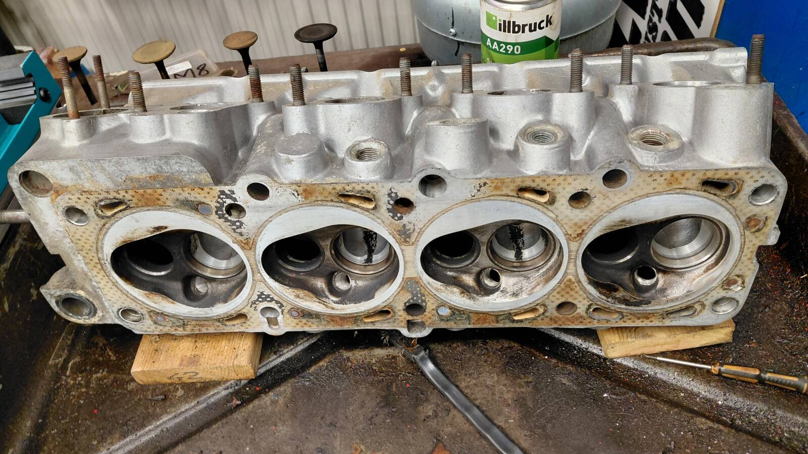

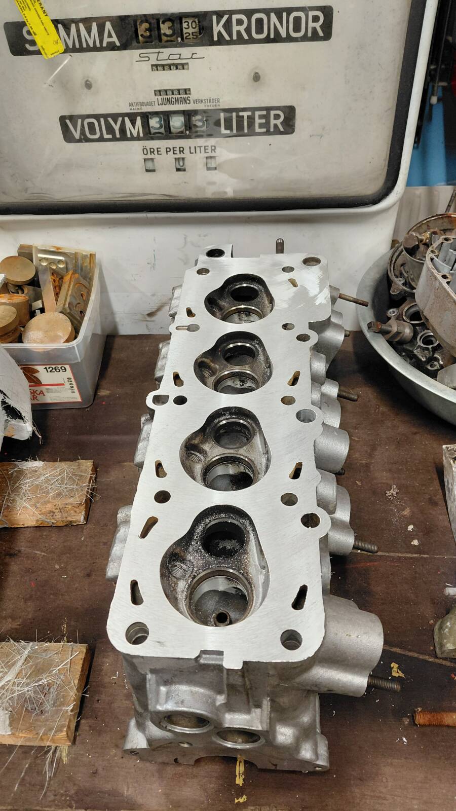

2025-12-01 körde iväg bilens orginal topp på planing, få se när den blir klar. Ska bli skönt komma igång med motorbygget snart, (januari?) Storstädar garaget då det blivit rejält stökigt senaste året.
https://www1.garaget.org/gallery/images/45/44948/44948-e1f74282a8e30f829ba617d9769c97c5.jpg

Vart lämnar du toppen för planing?
6 628 Inlägg
4 december 2025
Återkommer när jag hämtat den.

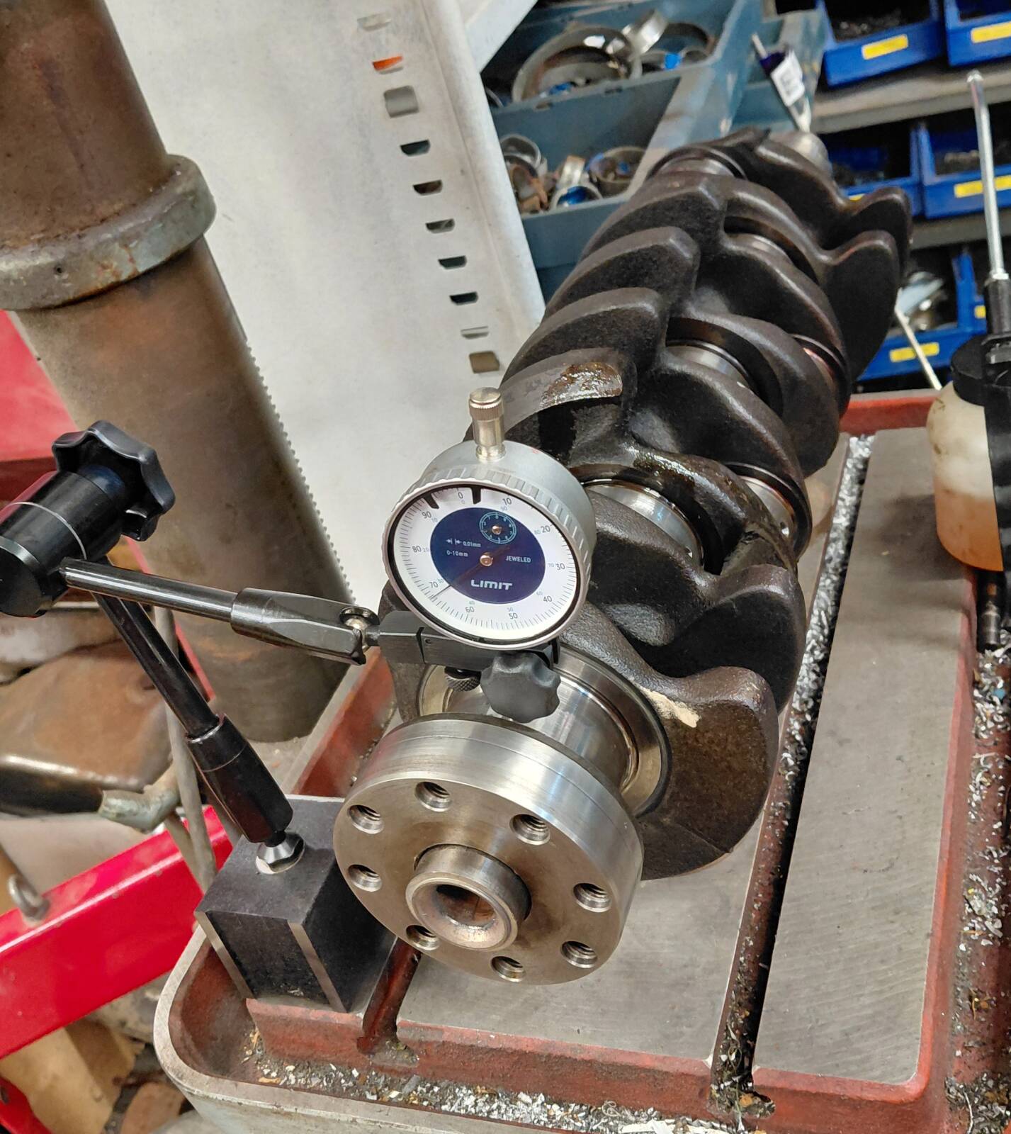

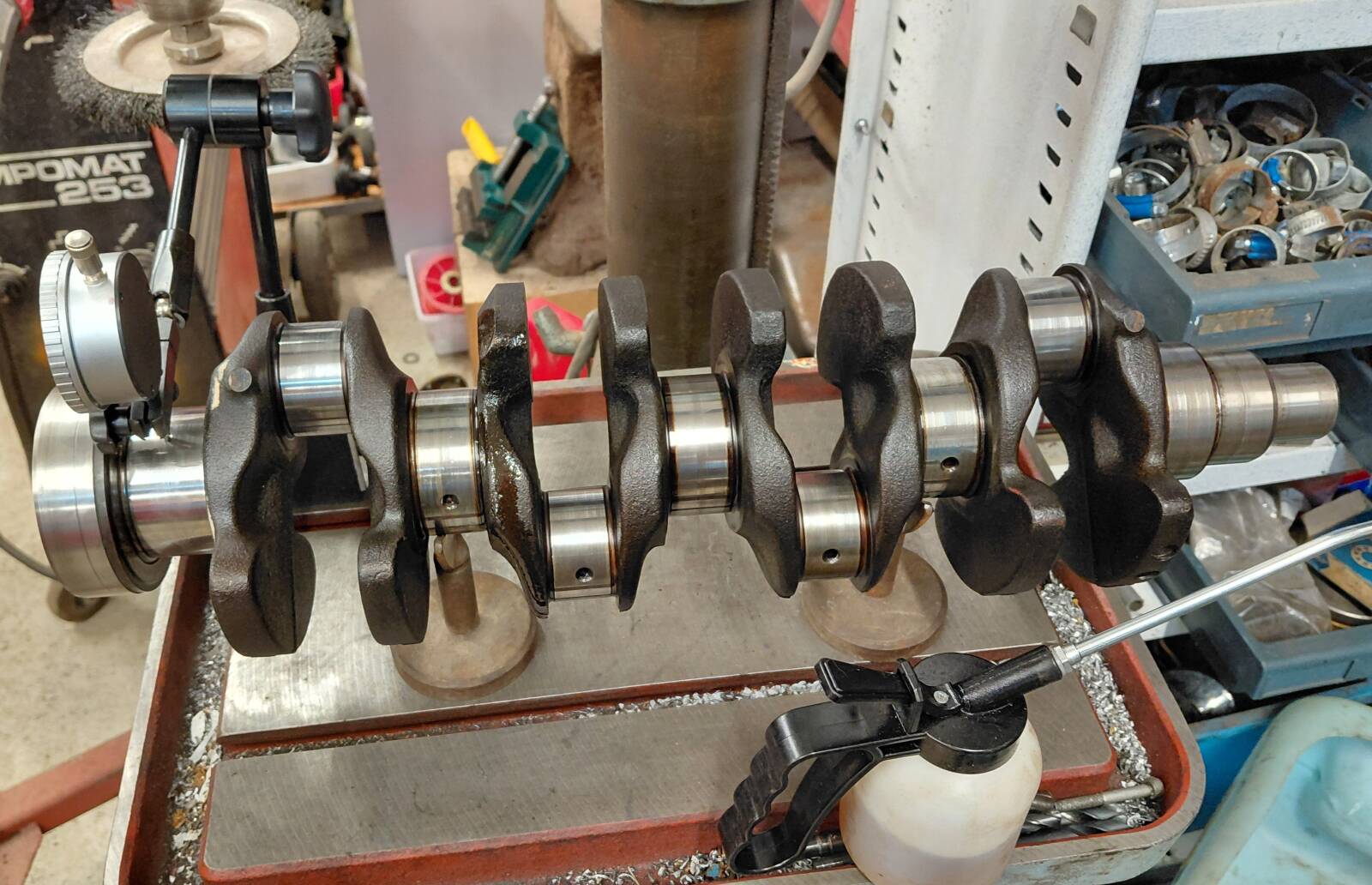

2025-12-04 Kollar så veven inte är vind, snart dags att börja skruva ihop motorn, Siktar på förberedelser iår & sen börja skruva i januari.
Tar lång tid men blir jävla bra wink

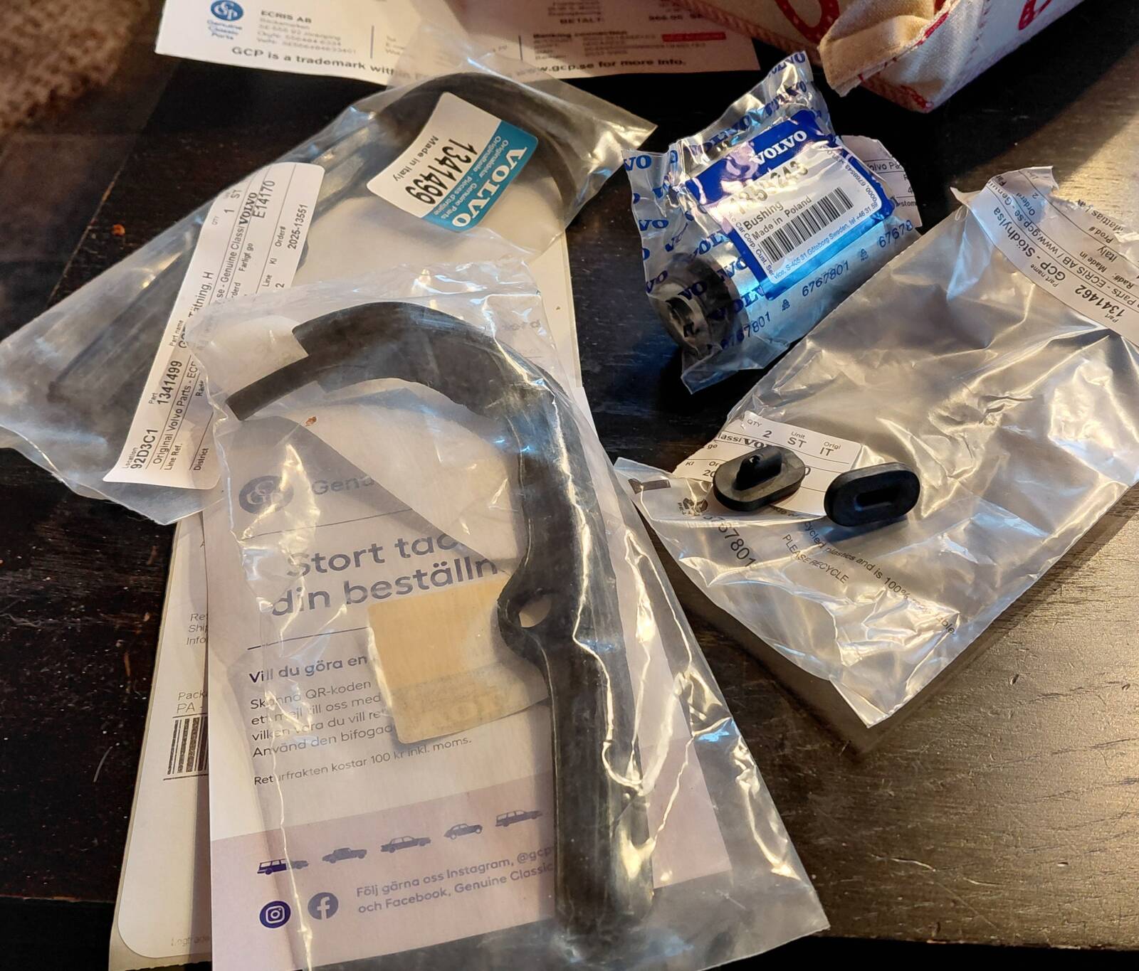

2025-12-05 Idag kom ett paket från GCP med grillhållare , saknade 2st så grillen satt inte fast ordentligt, Vä&Hö blinkersgummin fram , tätning mellan blinkers & skärmen saknas ena men jag köpte båda & en bakaxelbussning.

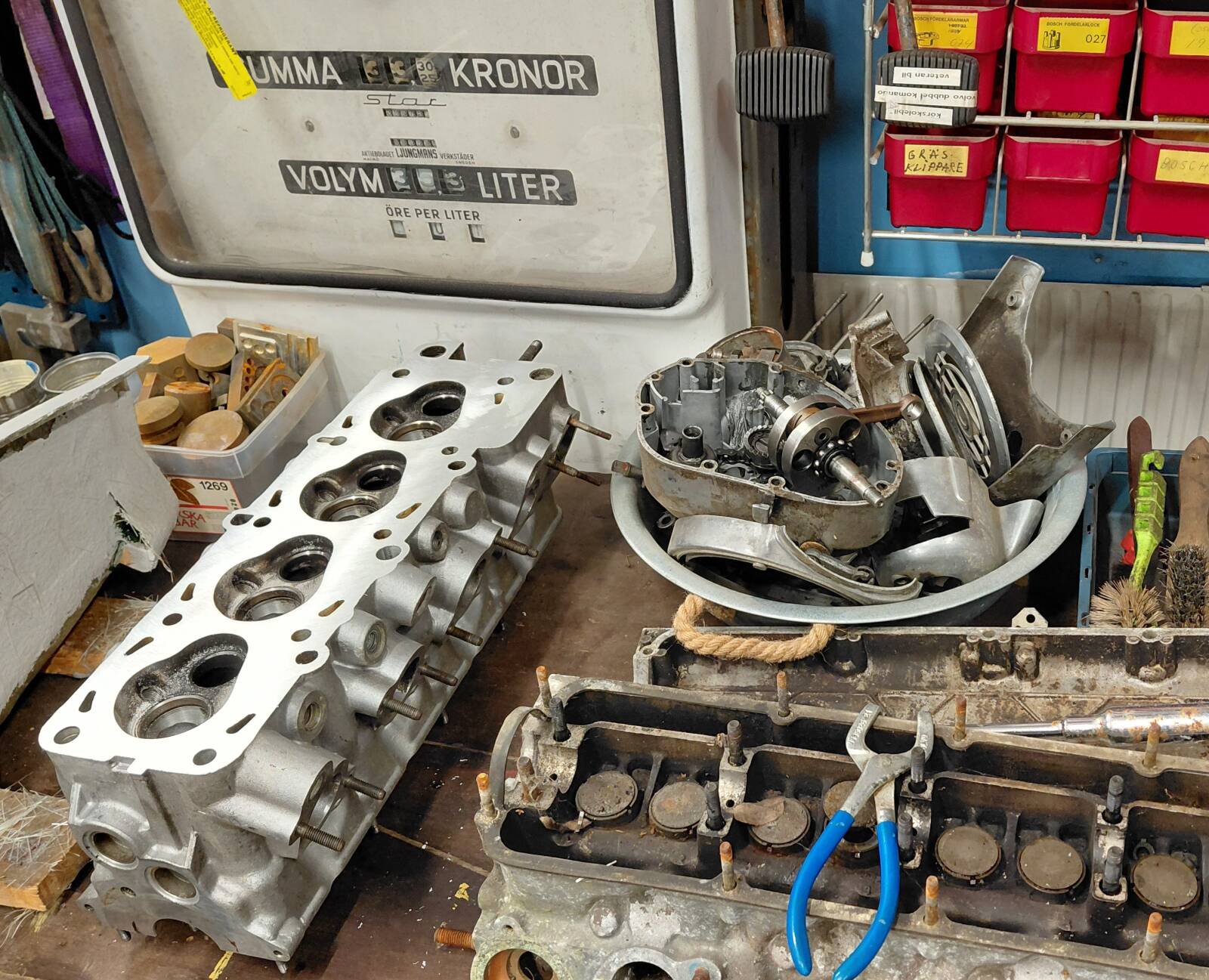

2026-01-21 Hämtat toppen från planing & diskuterat mitt motorbygge samtidigt, då jag har svårt tänka klart & läsa mig till saker efter jag slog skallen i backen så får man köra peka & förklara istället , men jag kämpar på!
