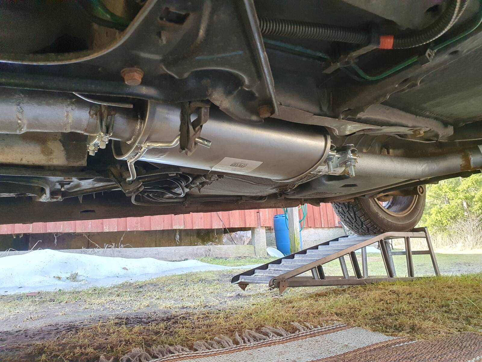

https://www1.garaget.org/gallery/images/251/250399/250399-27b79fe670f03536b0b868950dec9654.jpg
Uppdaterad.  Satte dit en ljuddämpare från biltema, och bilen gick igenom
