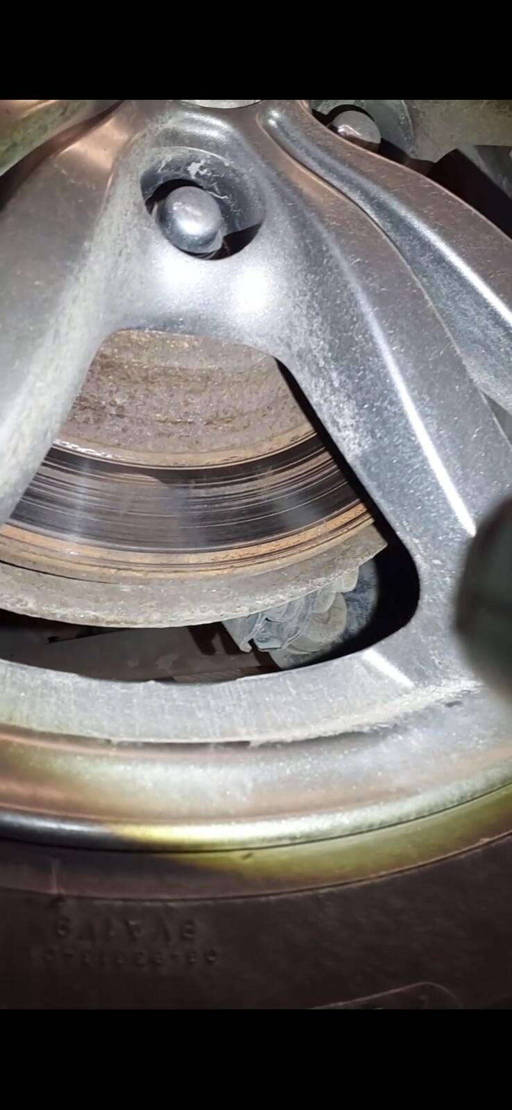

Hej,
Hade min bil på 6-årsservice och nu vill firman som gjorde servicen byta samtliga bromsskivor och bromsbelägg för ca 14.000kr.
Då jag inte är så kunnig så skulle jag vilja få er hjälp om dessa borde bytas? De vill även byta länkarmen för 7k då bussningen är dålig, är det normalt på en bil som är 6 år och gått 8500 mil?
Bil:
Kia Ceed (laddhybrid) 2021
8500 mil

Bussningar vet jag inte, men den är ändå 6år.
Har bilen körts längre sträcka alldeles innan bilden?
Rosten är tecken på att dom används för lite. (Om den inte stått och ytrostat)
Samt, vi ser inte beläggen så det är svårt att säga.
Men hybrider och elbilar använder bromsar ganska lite. En stor del an bromsningen är generativ, dvs som laddar batteriet.
På gott och ont

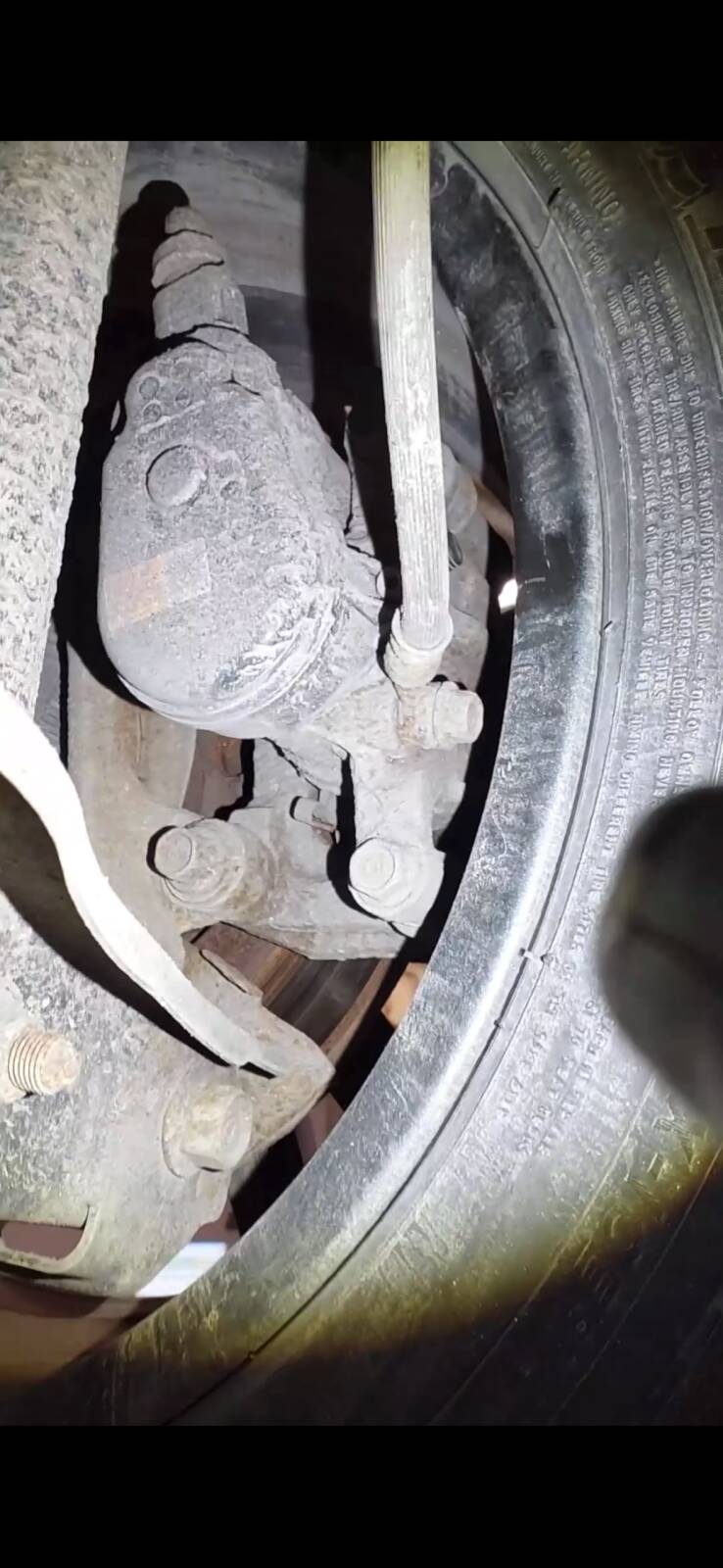

Jag kan se en bromsskiva, som är trött. (bild 2)
Et bild av defekta bösninger, ville hjälpa..
Hitta en annan verkstad, de der har trovärdighet på Trump nivå.
På gott och ont
Bilen hade körts en sträcka på kanske 4km innan bilden, så ingen längre strecka. Bilen används ganska lite, kan gå 1-2 veckor ibland mellan gångerna, så jag tror det kan påverka? När jag kör är det inget jag reagerat på, tycker bromsarna tar väldigt bra.
Men slutsatsen är att dom borde bytas eller? Inget man kan göra själv för att få liv i bromsskivorna igen?
Frågan är om man står om 2-3 år igen men rostiga bromsskivor
Senast redigerat av Carlsonnn (7 mars )

Om det var min bil, ville jag vänta till besiktning, vad säger besiktningsmannen..
3 346 Inlägg
7 mars
Dåliga bilder där man inte kan bedöma skick på belägg.
Skivorna ser ut som de brukar på el- eller hybridbilar, men som sagt dåliga bilder.
Dåliga länkarmsbussningar på Ceed brukar visa sig som ett gnekande ljud vid sväng i låga hastigheter.
Detta är dock inget direkt förekommande på CD, utan snarare tidigare generation JD.
Vill du snygga till bromsskivorna rekommenderar jag att dra upp bilen i 100km/h - lägga i neutralen, dvs föra växelväljaren till läge N - bromsa bestämt, men ingen pallnit, utan lagom hårt.
Läge N avaktiverar regenereringsbroms och du kommer endast att använda friktionsbromsarna.
Upprepa 3-4ggr.
Gäller det endast bromsar bak så kan du aktivera handbromsen medan du kör i lägre hastigheter.
Bilen kommer pipa och skrika, men den kommer att lägga an bromsarna bak tillräckligt för att putsa till skivorna.
Senast redigerat av Jesper328 (7 mars )

ut och kör som en biltjuv en stund. så är nog skivorna i prima skick..
har haft skivor som varit MYCKET värre än det där och några inbromsningar  från 170-200blås till 50km/h så brukar dom vara som nya igen..  men man måste bromsa hårt och det går inte att göra det i 100km/h för då får du hålla på hela dagen innan du får någon värme i grejerna  värme och hög friktion löser sånt där nästan alltid.
mina skivor på min a2 var nog det rostigaste jag sätt efter att stått här hemma i 2år. men jag ut och körde som jag snott bilen i 40min så var dom som nya nu ser dom helt perfekta ut igen

Skivorna ser nog värre ut än de är. Man ser i alla fall inga grova repor i bromsytan. Beläggen syns inte så går inte att säga något. Gissar att grejerna går länge till.

Skivorna såg inget vidare ut men de kan kanske bli "bättre" om du bromsar hårt som det sagts ovan.
Sen ser vi inte skicket på beläggen! Ta bild på dem så vi ser hur mycket som är kvar! Ta av hjulen så ser du hur mycket av backarna som är kvar!
Sen skulle jag aldrig lämnat in bilen för bromsbyte som är så lätt att fixa själv. Nya bromsskivor och backert kostar inte mer än några tusen på skruvat.se eller autodoc.
Länkarm är också lätt att byta själv.

Ut och kör som du stulit bilen en bra stund. Som Jesper328 är inne på så används bromsarna rätt sällan på en elhybrid. Den bromsar med regenerering även om det känns normalt i bromspedalen. Vi hade samma problem på de Priusar som frun körde innan. Man fick straffa bilen någon dag innan bes.

Ändå bättre än att busbromsa är att göra som Jesper328 föreslår.
Jag gör lika själc, dvs:
På väg till jobbet har jag en ca 3km lång kraftig utför (80km/h) som avslutar med hastighetssänkning till 60km/h.
Där lägger jag i N ibland och låter friktionsbromsen ta heeela backen, samt en extra nyp på slutet.  Inte carje dag, men då och då.  Likafullt är bakbromsarna bara "sådär" utseendemässigt.
Har en 2021 Toyota Corolla Hybrid.
Så kör man "normalt" får man plikta med bromsarna i förtid.
Men vad som syns på bilderna borde rätta till sig med extra bromsande en tid, och sedan medvetenhet framöver.

Men vi vet fortfarande inte hur bromsbackarna ser ut...
Helt korrekt!
Men med så få mil och att skivorna TROLIGEN ser ut som dom gör pga för LITE bromsade, är det osannolikt (men inte omöjligt) att beläggen är utslitna.
Men givetvis ska det kontrolleras.
Verkstäder byter gärna bromsar för minsta lilla då det är prima pengar och man kan alltid spela "seriös" och "säkerhet" korten om man ifrågasätts i tveksammare fall.
Men det undantar inte att kolla beläggen nu. Bromsar är livsviktiga, bokstavligen.
