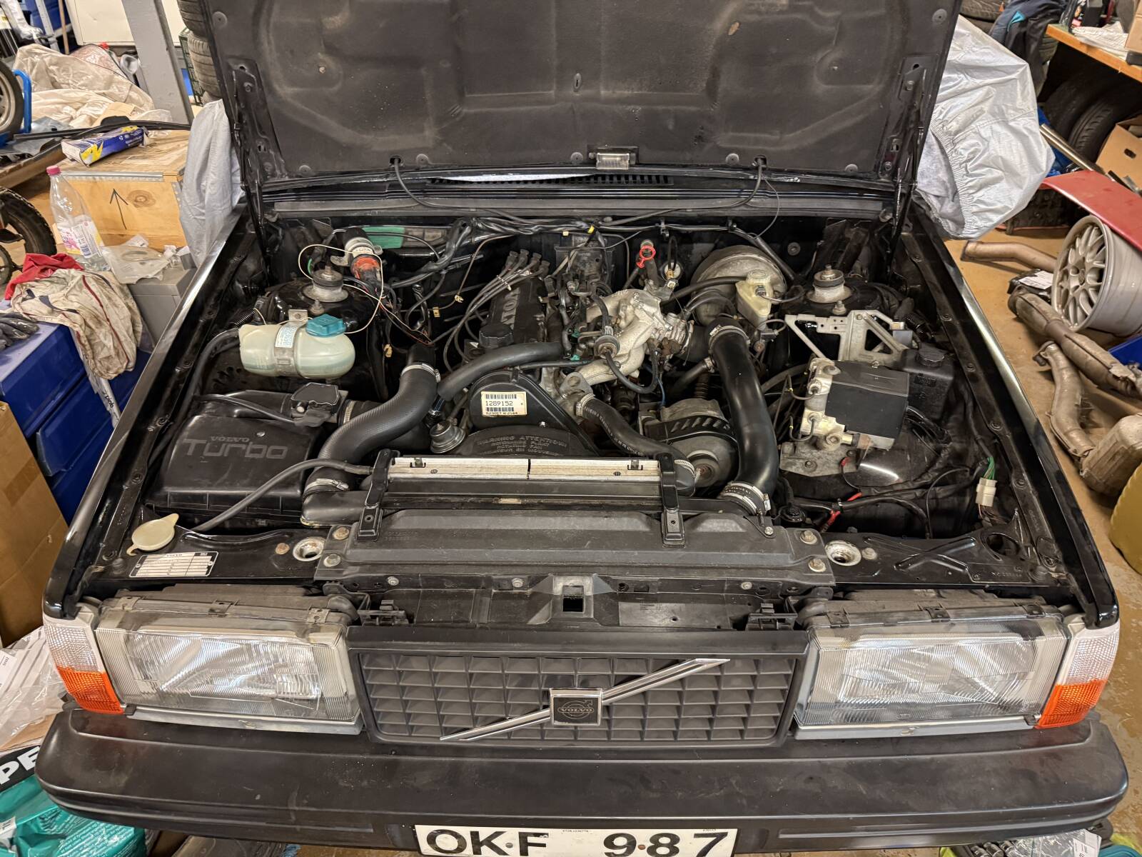

22 december 2025
https://www1.garaget.org/gallery/images/137/136928/136928-2b8041f71b22b3d14d05cc9b45b1e574.jpg
Dålig på att uppdatera här men nån vecka sen så monterades de sista ihop med motorn så nu är den igång. Ska hitta en ratt o gasrulle bara så ska den få rulla bort till lyften och få motoroljan bytt innan de blir en lite längre provtur
