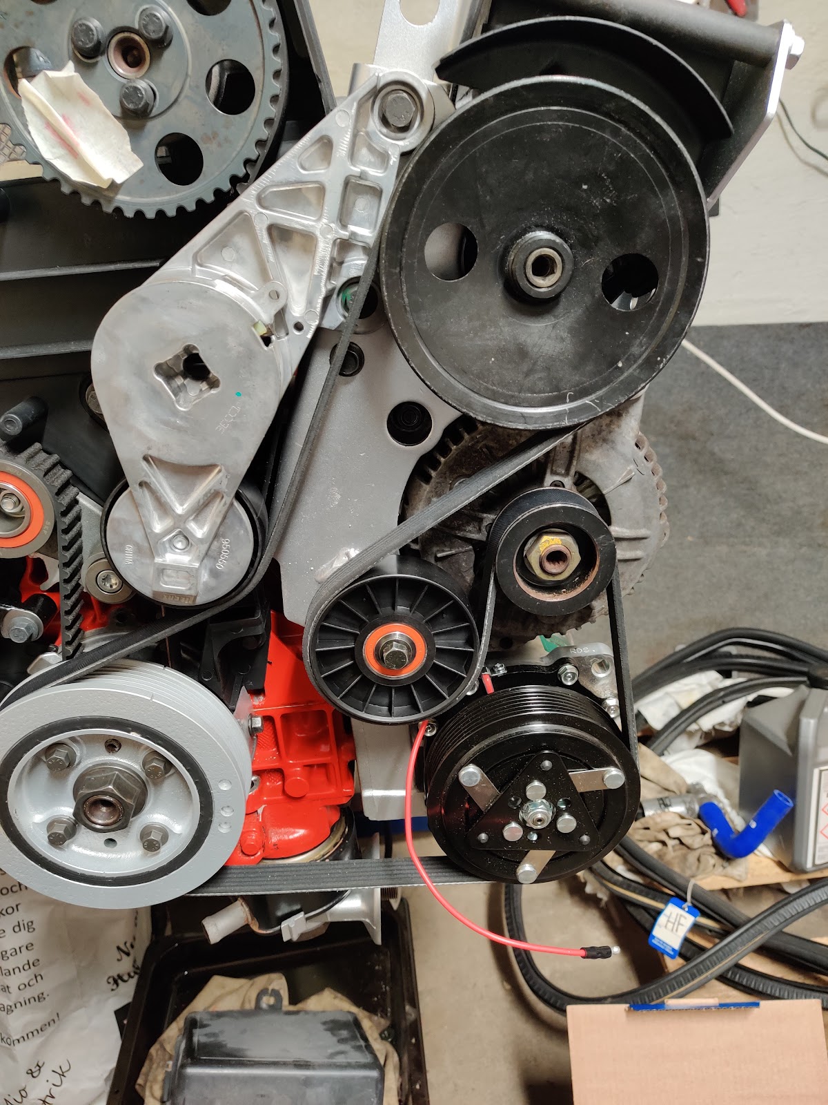

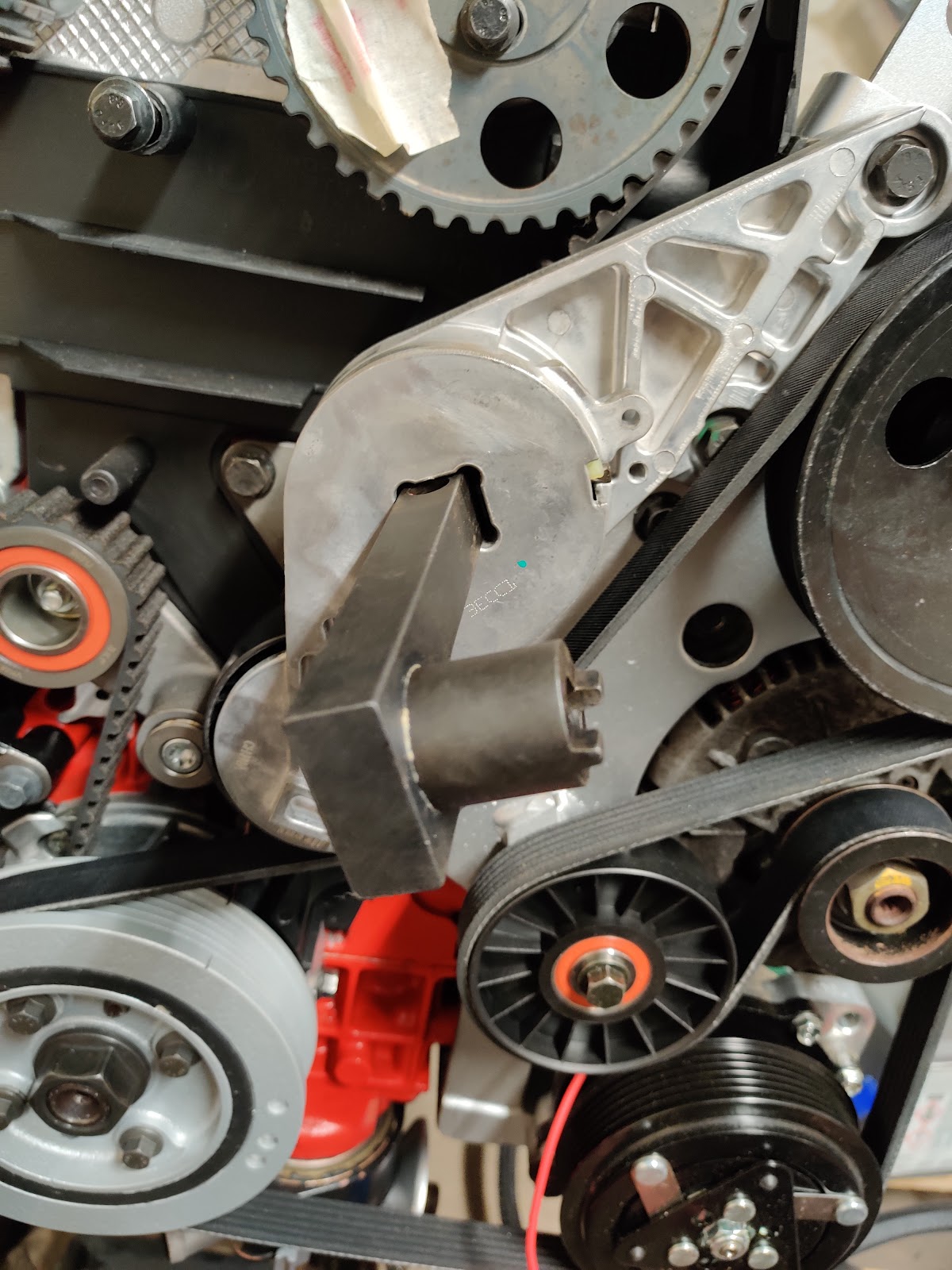

Fick klura lite på hur man skulle montera tillbaka alla fästen för generator å servopump det var ju ett antal år sedan man skruva isär allt å jag kommer inte ihåg hur det satt. Men efter lite klurande så gav det med sig:
https://lh3.googleusercontent.com/d/1h2PlxpqmLyjHXzb5ifknDgfep4n-G5lI?authuser=0
https://lh3.googleusercontent.com/d/1hFN7GWlB3xnEYsHYJkZtXA6BPSV6dj84?authuser=0
Lägger upp lite bilder då jag hade väldiga problem att hitta något online för att se hur de skulle monteras:
https://lh3.googleusercontent.com/d/1hLJTZ9a5X9TqcAIGsSjimGZREawybL7C?authuser=0
https://lh3.googleusercontent.com/d/1hM6m0WTmucDeIvuoZMckunHWNAhcE00v?authuser=0
https://lh3.googleusercontent.com/d/1hc9Wb8rBNDIxOW264pIUyhWRC4QPNbJ-?authuser=0
https://lh3.googleusercontent.com/d/1hVyIkKl7LeAhj7knhwlK7CZnpfb0Os2E?authuser=0
De flesta genomgående skruvar va av 80mm längd iaf.

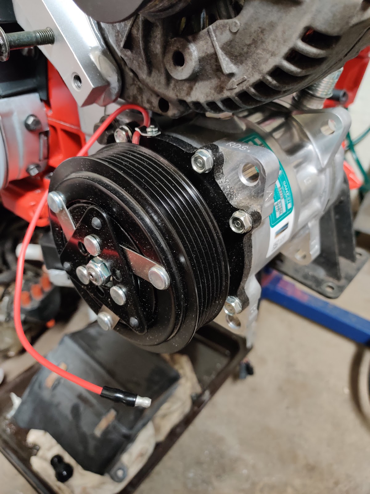

1 juni 2025
Som alltid, lite mer gjort och lite mer problem...
Har iaf lyckats få dit servopumpen:
https://lh3.googleusercontent.com/d/1opIHztt4cikDkPCxLcuag7gD6HVaHoso?authuser=0
https://lh3.googleusercontent.com/d/1ou9fD0wPKy_qX013wmQSdLrqEcUx7y6W?authuser=0
Baksidan:
https://lh3.googleusercontent.com/d/1ozsEJK8DQYL5nMRWf4r4WfEZDw945Oie?authuser=0

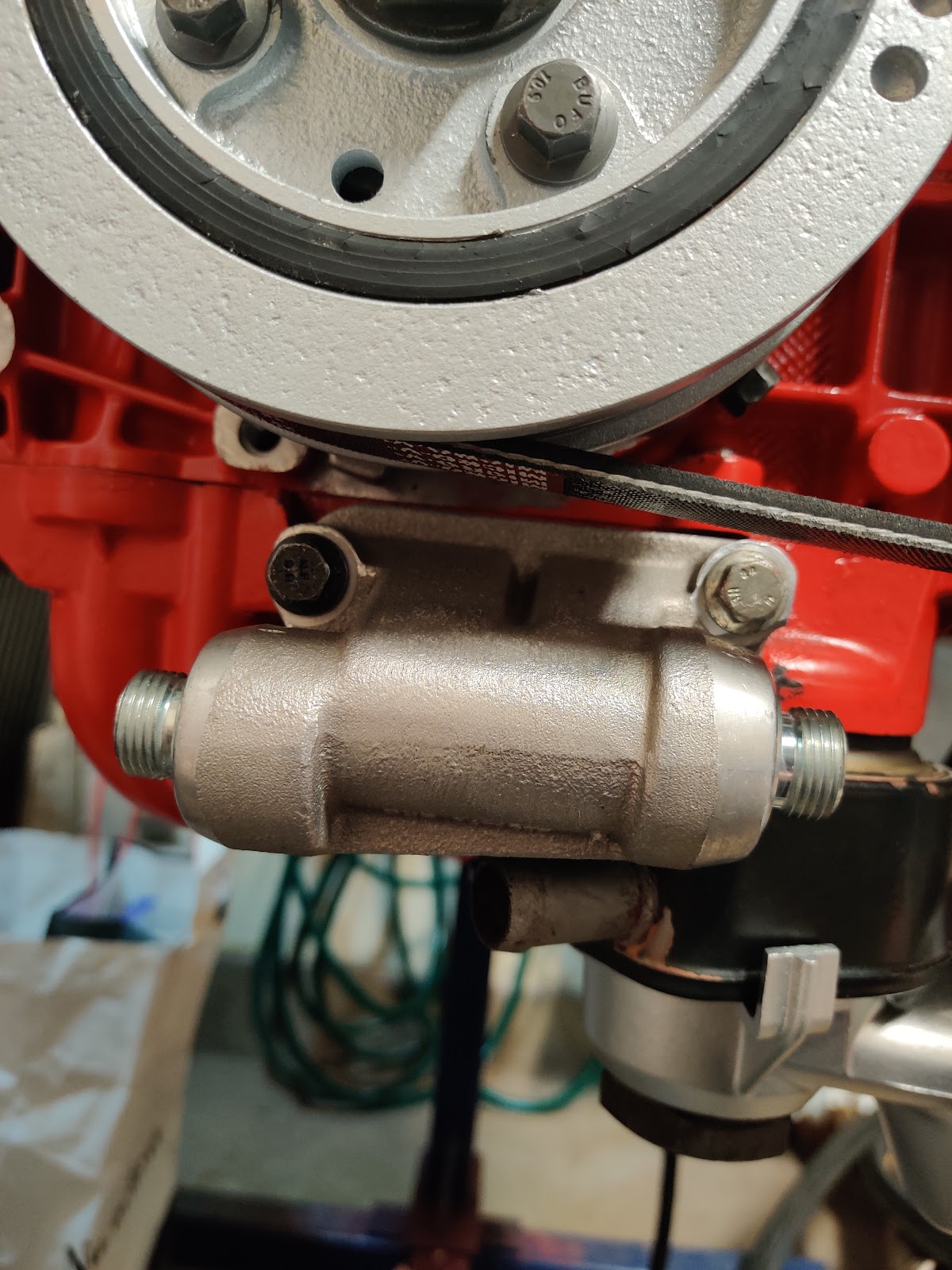

Sen fick jag reda på att det behövdes en "bländare" enligt volvos bok, tydligen dom som kamaxelgivaren läser av.
Den hittade jag såklart inte och tror aldrig jag sett den helelr, troligen någon föregående ägare som demonterat den.
Fanns däremot fortfarande kvar hos Volvo så beställde en:
https://lh3.googleusercontent.com/d/1oc1sHH3TbmqTUx8P08FUixkgvOQ1Tb7h?authuser=0
Gick bara att montera åt ett håll så det var bra, en skruv i mitten bara:
https://lh3.googleusercontent.com/d/1olOIn-kU4gJar077ru6MEh58XtG5oLJT?authuser=0
Sedan på med kamaxelgivaren:
https://lh3.googleusercontent.com/d/1p2mno1yWU-Ip9avbFzbemFcc5J7Lp540?authuser=0
Monterade även förgrening för oljetryck samt original oljetrycksgivare:
https://lh3.googleusercontent.com/d/1p4TvDB4ty39tSXkG78WdDLnZfY2POc5l?authuser=0

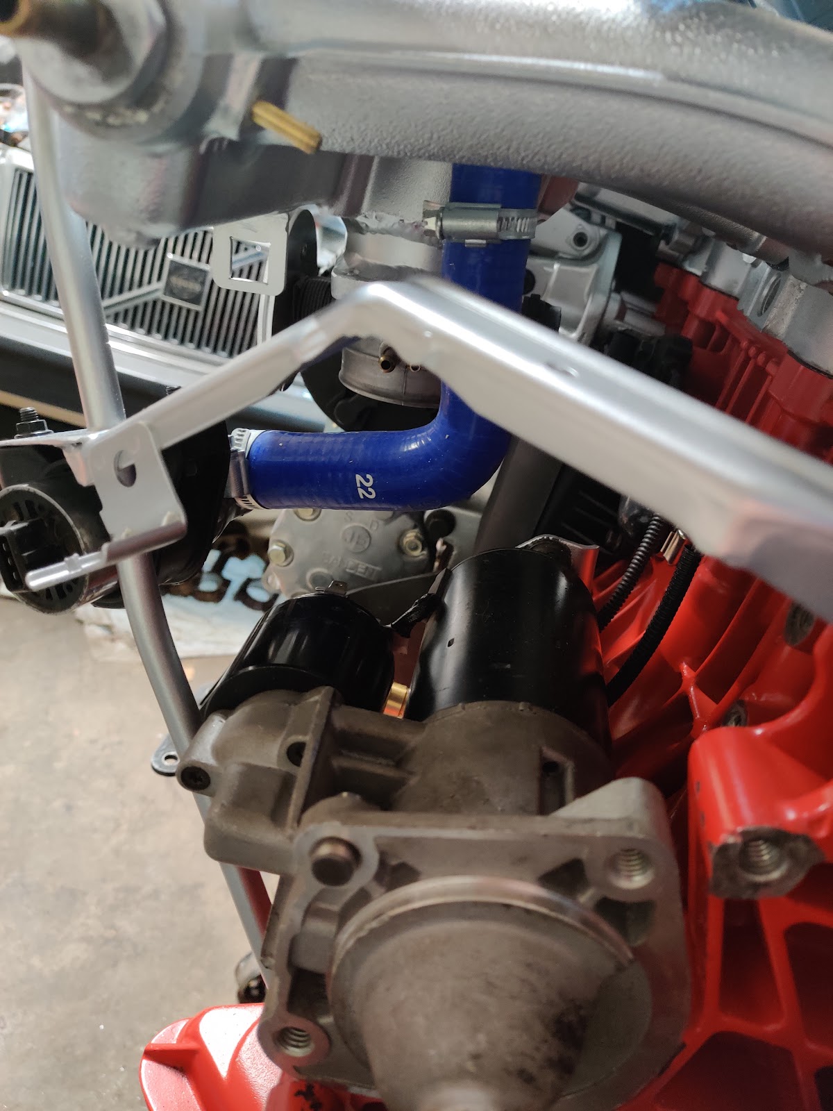

Sen visade det sig att startmotorn jag köpt ny inte passade, den var både för tjock samt ca 2-3cm för lång, annars såg den ut precis som den gamla så vet inte vad som hänt här:
https://lh3.googleusercontent.com/d/1p1U-JGkG73N80BgPwyBJwxaDc5L5pePU?authuser=0
https://lh3.googleusercontent.com/d/1p2dBRYxxDDqMy8F73dnW6xXMo1sRqGGk?authuser=0
Ska kontakta "Elhå", firman jag köpte den från och se om det går att lösa nått.
Sen till det något större "eventuella" problemet, stora muttern som man drar på vevaxeln visade sig inte gängade på hela vägen...
Har bytt till nyare vevaxel från V70 2002- vette 17 är det en annan mutter till dom? Undrar om man vågar köra såhär? Den är dragen 180Nm iaf:
https://lh3.googleusercontent.com/d/1p8iG5h1vodTPEcSRVE4gA5SsARsCfCfg?authuser=0
Tips mottages gärna hur man bör göra nu  :o

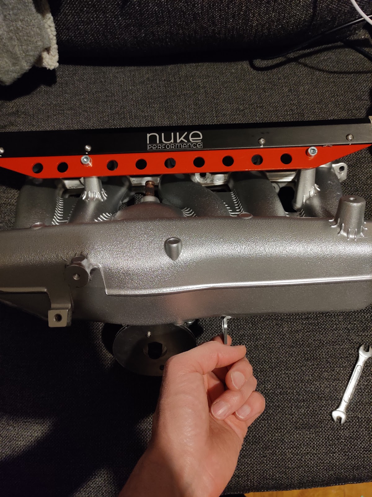

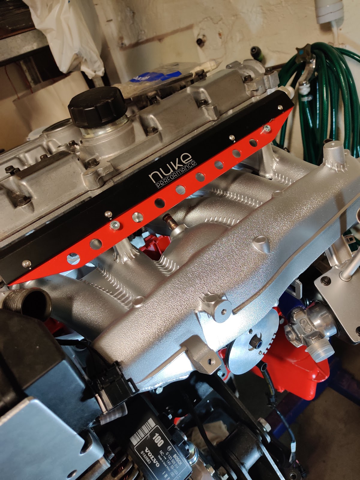

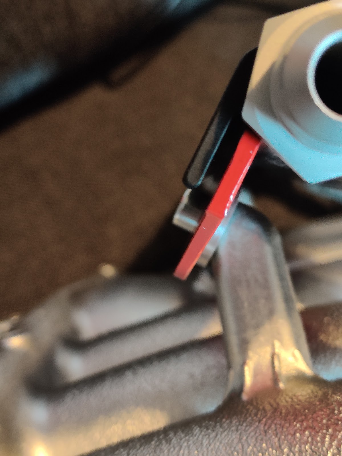

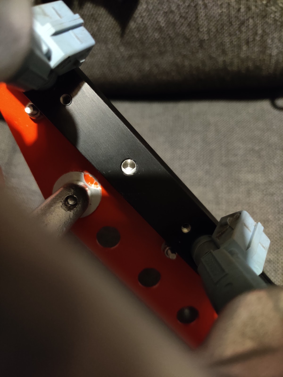

Fixade klart insuget för att kunna montera spjällhuset från en 960, tyckte däremot att MKM inte var speciellt noga med att svetsa dit flänsen.
Blev knappt att den gick att få på, fick ta dremeln och fila upp hålet lite för att inte få "stoppkanter" mot spjällhuset.
Uppmätt och borrat med M5:
https://lh3.googleusercontent.com/d/1-Hod12FVn7-3PC__ji5qqt6cqXgFFb1C?authuser=0
Gängat för M6:
https://lh3.googleusercontent.com/d/1-Ld6Ph2O8wcFi2MsXlnuz9OVyEA8Hv2b?authuser=0
Passade typ perfekt, fick fila upp ett skruvhål i spjällhuset pytte lite bara:
https://lh3.googleusercontent.com/d/1-IwHUbE2uRwxx3qL5clZw152pY_yjKb8?authuser=0
Klart:
https://lh3.googleusercontent.com/d/1-NmbwPqNutecNOW3Omy4-VS0WcwRIfGP?authuser=0
https://lh3.googleusercontent.com/d/1-ReWbZ0bbp5c8WPfS8myxFsLT4iz6xut?authuser=0

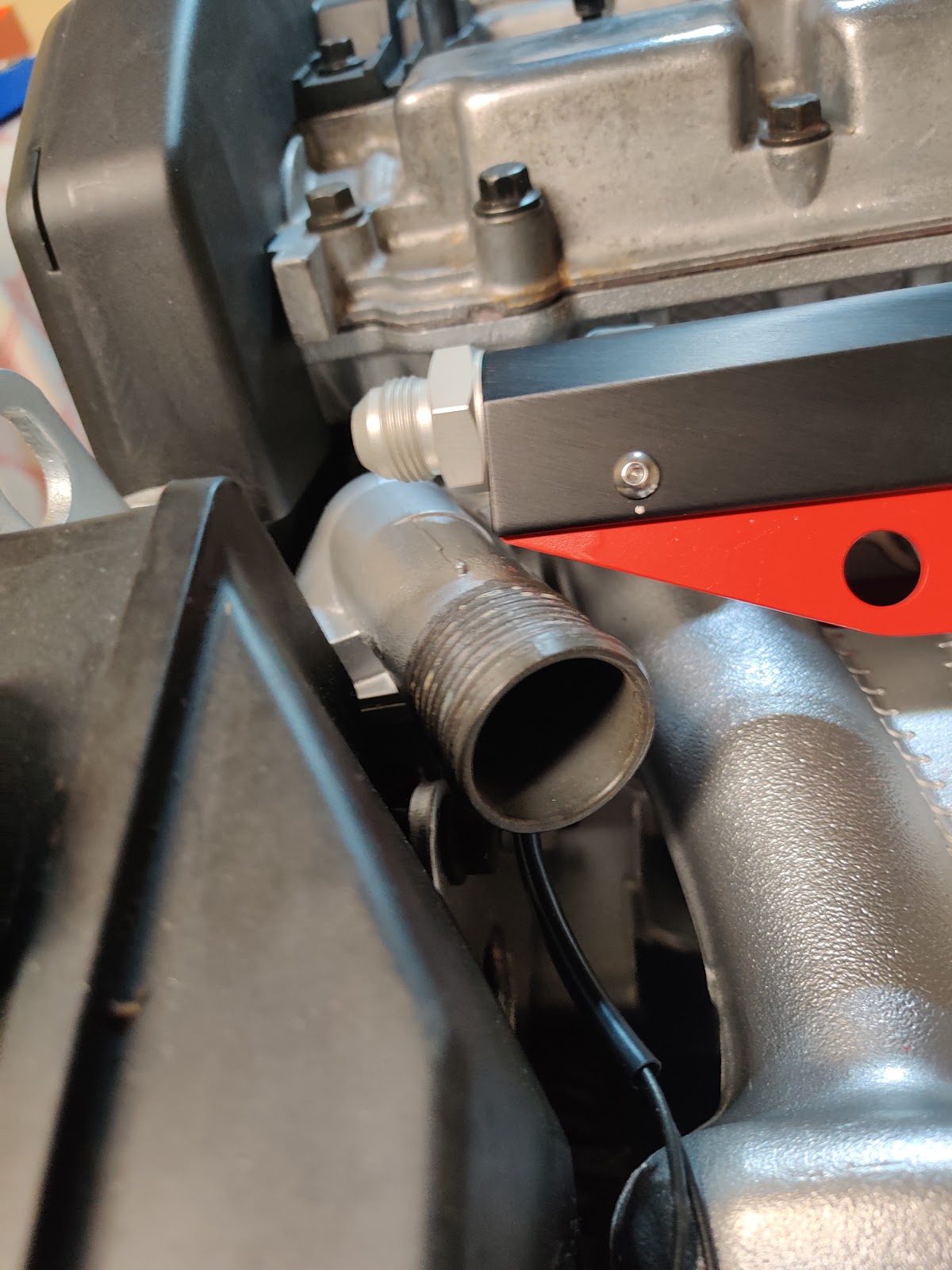

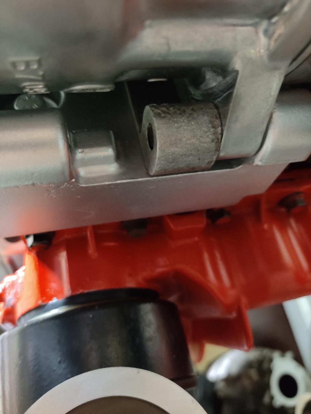

Sitter nu mest och funderar hur fan jag ska få dit tomgångsmotorn... Lyckas inte få någon bra placering på den och trångt som fan är det under insuget.

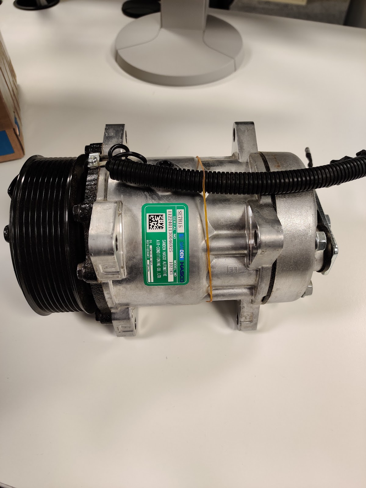

Fick krångla som fan med att få rätt AC-kompressor, sökte man på volvos original nummer för 960 så hittade man "rätt" kompressor men när man väl fick hem den så vare en helt annan. Troligen måste någon ha blandat ihop artikelnummer. Gjorde 2st beställningar från två olika företag och varje gång blev det fel, bilden och specen visa rätt med 6 spårshjul på 119mm i diameter samt anslutningar uppåt. Men nej, fick varje gång 8-spårs kompressor med anslutningar bakåt...
https://lh3.googleusercontent.com/d/1YSOIGl4WYWpk4zeJFQguOTjbl0yY6cEY?authuser=0
Tillslut gick jag direkt på tillverkaren från tyskland och fick till svar ett helt annat nummer som jag beställde och då såg det ut att bli rätt:
https://lh3.googleusercontent.com/d/1EX7BRtqBOL4MgJTx1xWv8tLeS85UpvwZ?authuser=0

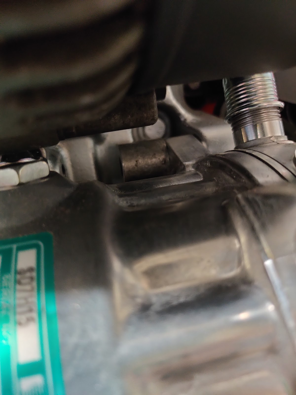

Lite konstig montering av kompressor på vitmotor, de bakre skruvarna ska fästas i nått bläck både uppe och nere som klämmer fast den:
https://lh3.googleusercontent.com/d/1uCRkPVwR0PnqpdoTj9-9oCslvs5Y6ejd?authuser=0
https://lh3.googleusercontent.com/d/1UvkQDSiT-F26CEX0uoGulp7djp_UdbP6?authuser=0
Ser ut att passa bra iaf:
https://lh3.googleusercontent.com/d/1MU8Mh6EQb00PNbq-jmisrjuGXBg7HIpM?authuser=0
Alla remhjul ser ut att lina upp bra åtminstone:
https://lh3.googleusercontent.com/d/1c6s0NSOBaNGpurmdo5IFawAemgq0BvoZ?authuser=0
Hade svårt att hitta något bra för att passa i det fyrkantiga hålet för att kunna spänna upp fjädern, men tillslut hitta jag ena "armen" som är för kamaxellåsningen, den passa rätt så bra:
https://lh3.googleusercontent.com/d/1FAAfbrlzLpYBi39yrHfNqrCnhXoGmZle?authuser=0
Remmen på plats å då är det löst:
https://lh3.googleusercontent.com/d/1PpMxdfxUJ7_N6MGI-kgVnze7Z1WBEMCv?authuser=0

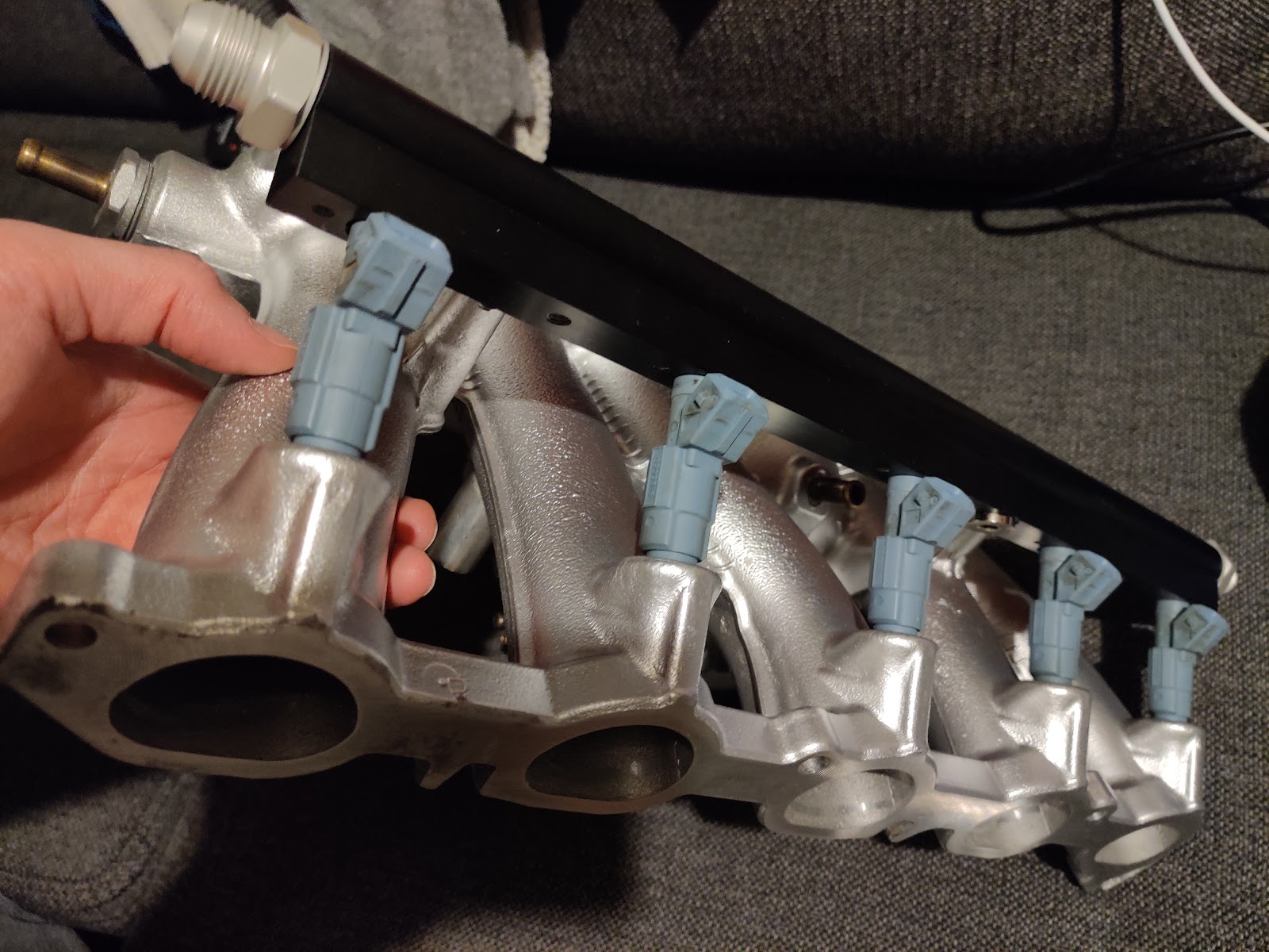

Lite mer grejer som skett på insugssidan också, hittade inte mycket info om hur folk löst tomgångsmotorn så efter lite klurande kom jag fram till att den borde passa perfekt vid oljestickansrör om man använder 940ins fäste, sagt å gjort gjorde en mall å bad brorsan svetsa:
https://lh3.googleusercontent.com/d/1QJn0ev93w5VT7Q9cPWGuBe5S5vneQ0Lo?authuser=0
https://lh3.googleusercontent.com/d/15ZS4kOgx8Y8ab_e_PCh4PzZii2AZawfd?authuser=0
Provmonterade och kunde nästan inte blivit bättre, slang med 90* böj från FORZA passade som handen i handsken:

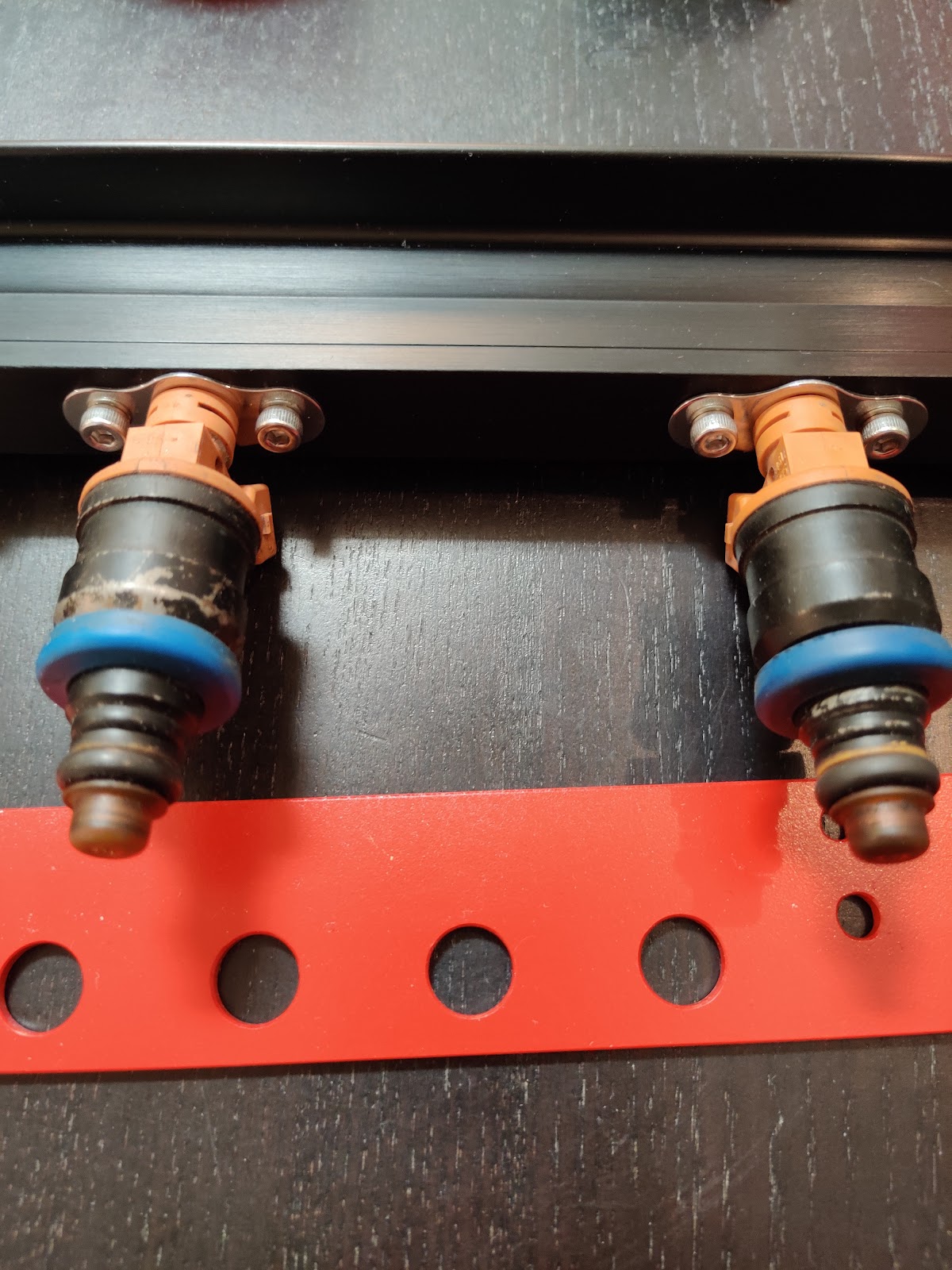

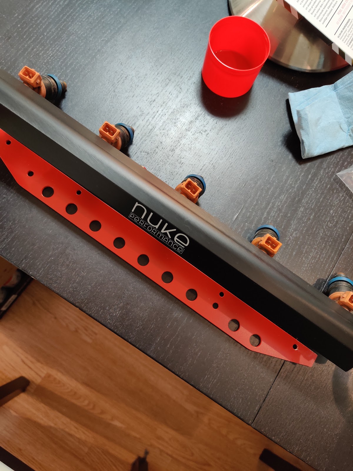

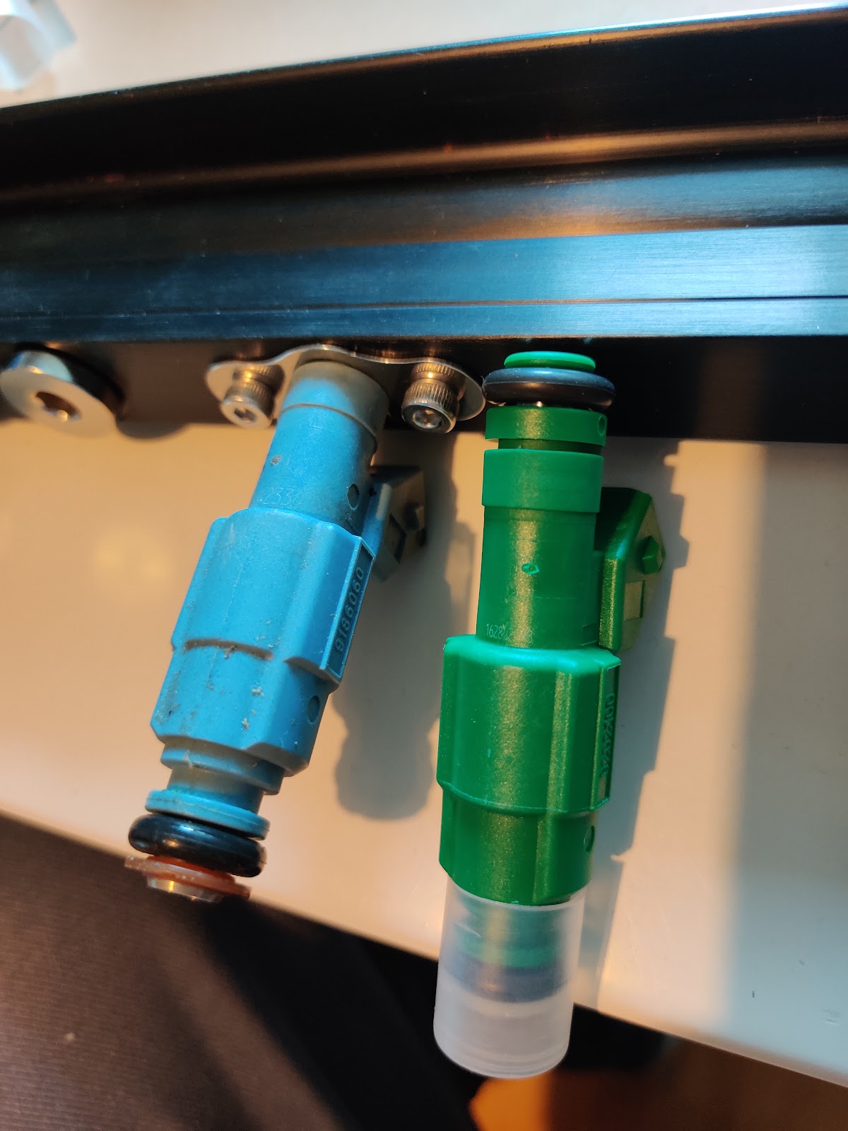

Började med att testa med original spridarna bara för att se att allt passade:

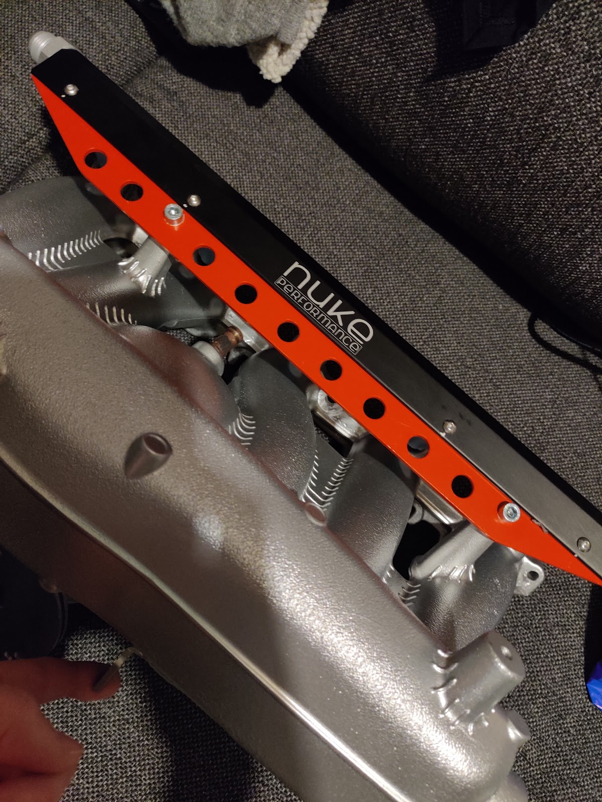

https://lh3.googleusercontent.com/d/1FCJHvJ_LzwRD5pUSSgSljOW-aLl__z-W?authuser=0
https://lh3.googleusercontent.com/d/1tZ4Eg7JA0uWB4EqaU6xr_cM6U1LzsXrE?authuser=0

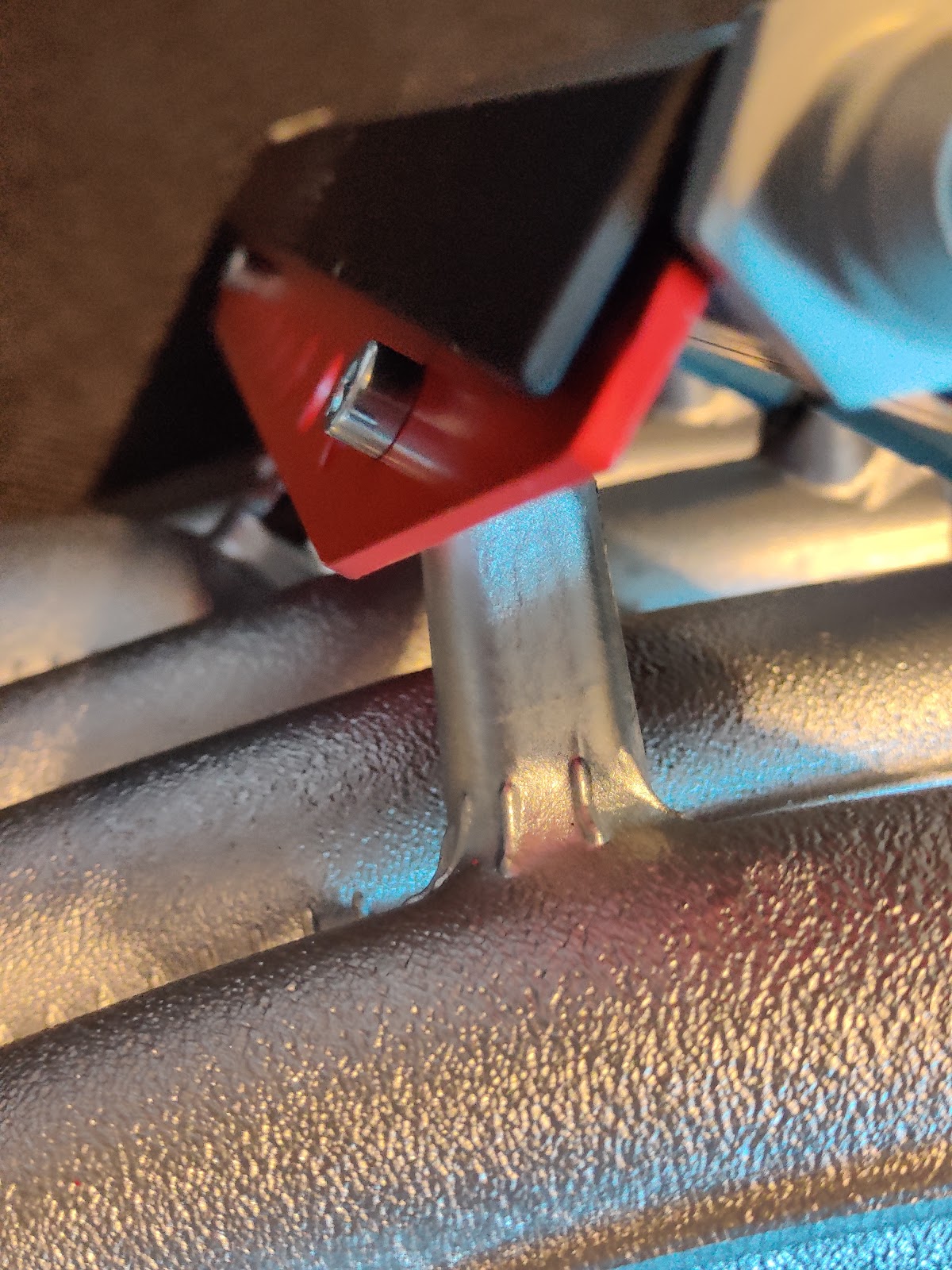

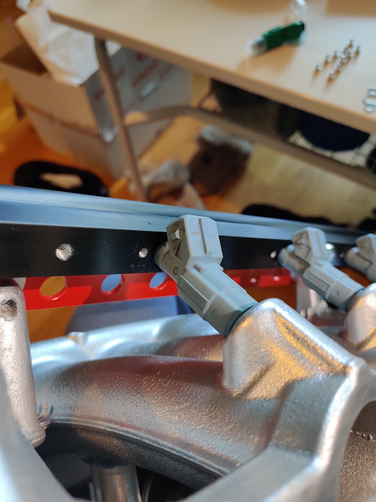

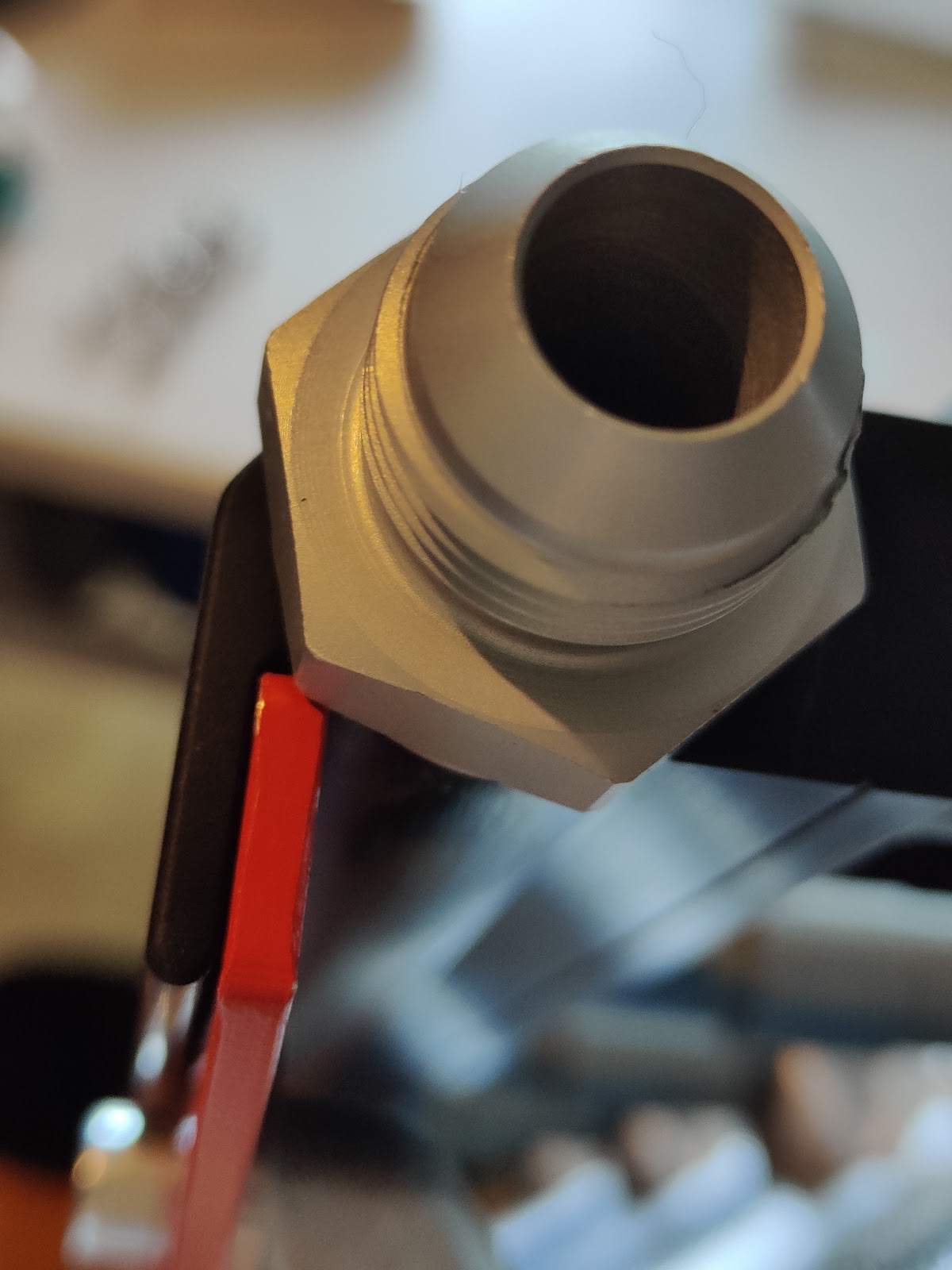

Såklart så passade det inte trots att fästet skulle vara "bolt-on" så blev det ett glapp på 4-5mm mellan railen och fästet...
https://lh3.googleusercontent.com/d/1cpuzwPD5zx84dv01WjIKLCmoBkLTh6Vo?authuser=0
https://lh3.googleusercontent.com/d/1eM4_YEBLt6Qiqgqyo1Mha6QPGvDxGOv6?authuser=0
Så vad beror detta på, flera har ju använt fästet utan problem, varför strula det för mig, tänkte att det kanske är de gamla 850 spridarna som är problemet så rota fram mina blåa å även gröna spridare men samma problem.
https://lh3.googleusercontent.com/d/1Fo7ISNchSoRaE_Fa6lhM3ONPWg6tkGtx?authuser=0
Efter att ha rådfrågat runt lite så tog jag bort låsningen för spridarna i railen och då kunde jag trycka in dom 5mm till så dom bottnade i railen och DÅ passade allt ihop perfekt. Så kör utan spridarlåsningen men tror inte de borde va nått problem, dom är ju stumma i båda ändarna så de kommer inte röra på sig:
https://lh3.googleusercontent.com/d/1ba8hVbpB9Ps9ZA7cseXjxT65RsrvDkcu?authuser=0
Nu ligger railen "flat" mot fästet:

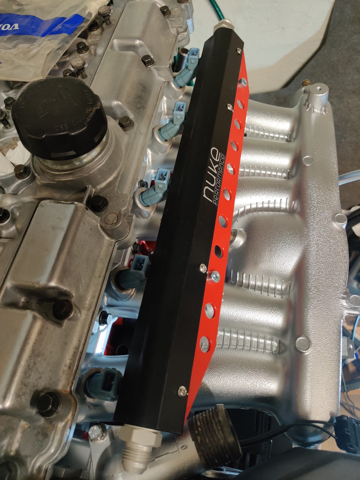

https://lh3.googleusercontent.com/d/1qrIwP-rwcbSDeA32cXqxD88il_pjWpah?authuser=0

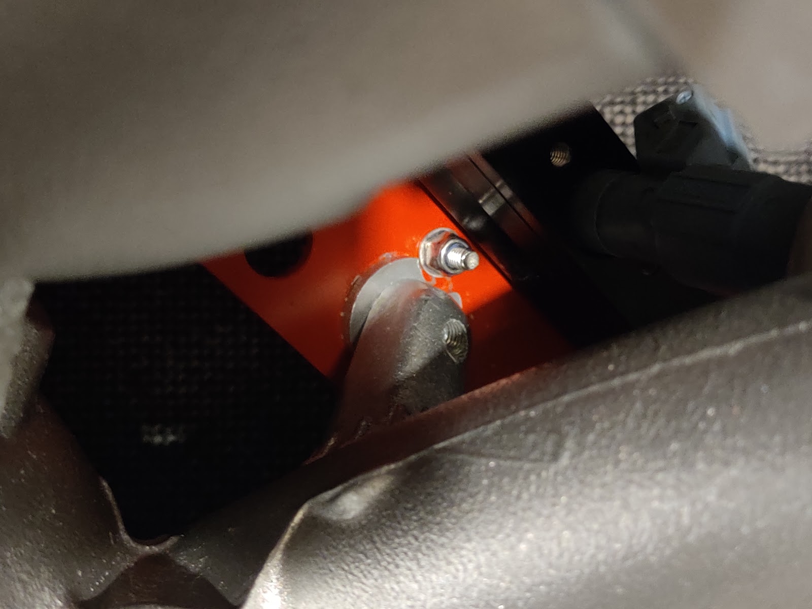

Då återstod bara att borra hål i railen (såklart inte där soppan flödar) och skruva den i fästet med genomgåendeskruv och mutter:
https://lh3.googleusercontent.com/d/1CZYu1un6QSLaI1P7APx5wz3yBCOYoLNS?authuser=0
https://lh3.googleusercontent.com/d/1KOKZ75yr3dB65HMRItDDkoZT0otJS5af?authuser=0
https://lh3.googleusercontent.com/d/1VayYno7K7IjNKQoLunOoG3wA9rF8mEgj?authuser=0
Här ser man lite av de genomgående skruvarna hur de monterades:
https://lh3.googleusercontent.com/d/1mqBZsaLl1tckjl-EXjiKk2UZ-gkoV9Rv?authuser=0
https://lh3.googleusercontent.com/d/1KfxacEyQ6HwY5sILecfY35sIlUVfSilM?authuser=0

Monterat och klart, åtdraget med moment enl specifikation:
https://lh3.googleusercontent.com/d/1GgllKNwTjGqqAD2tLL1N5RAq9HROn20W?authuser=0
https://lh3.googleusercontent.com/d/1fqRmJgiS3GOVWTOFJs0q0SUliV1TDVSB?authuser=0
Blev tight vid termostathuset, men de ska nog funka:

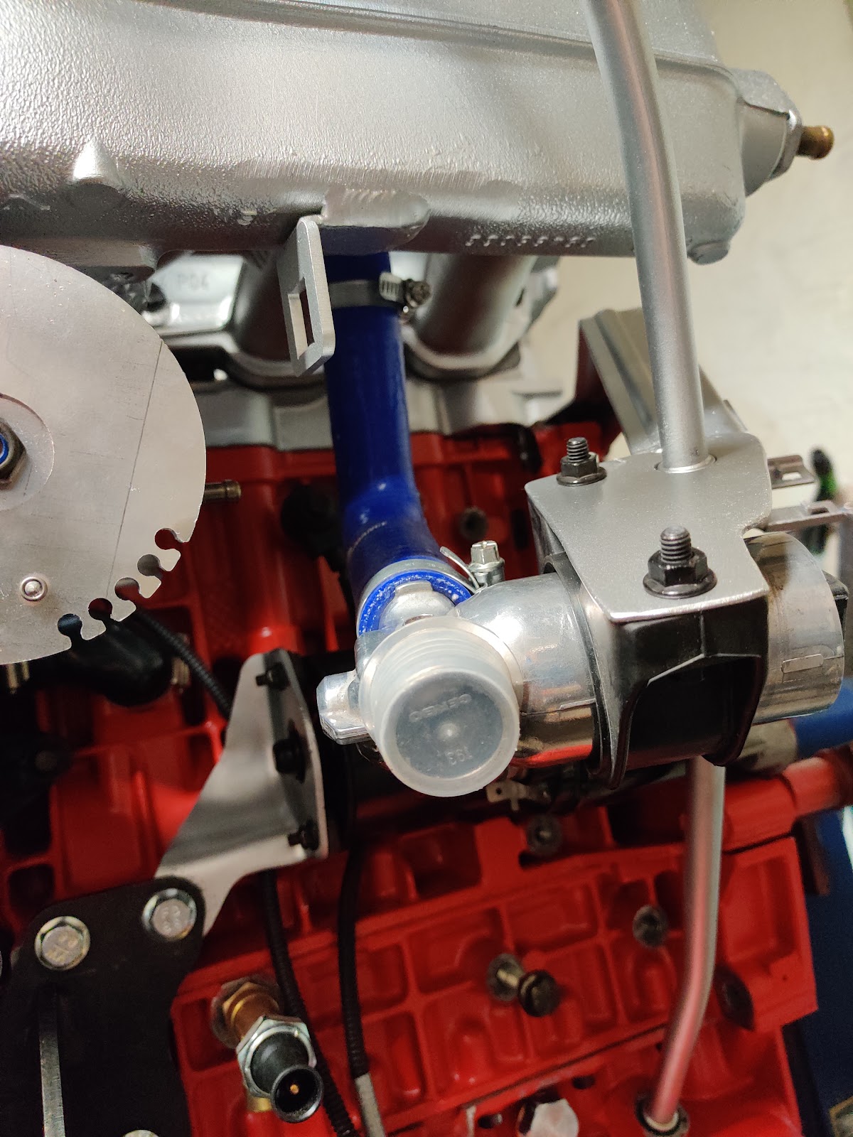

Då kunde man slutföra monteringen av oljeröret och tomgångsmotorn också med slangklämmor på plats:

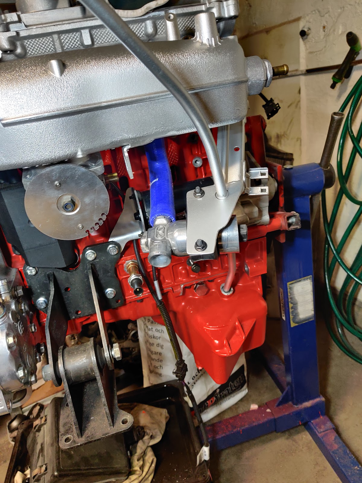

Fortsatte sedan med att montera dit motorfästet på insugssidan, drog bara 25Nm med lite loctite, provade även så att startmotorn hamna korrekt då fästet till den sitter i motorfästet:
https://lh3.googleusercontent.com/d/1enYbQ1qJNqEu_YFDZQZqoKSD36Hir-O_?authuser=0
Sen vare rea på GCP så kunde inte låta bli att beställa 960 "oljetermostaten":
https://lh3.googleusercontent.com/d/1Vwk4u1lC3tM6QDWBjpYMJaoSTPs64ltS?authuser=0
Ny tätning:
https://lh3.googleusercontent.com/d/1hCEjC2IW7TpTq_D6W05gzDEzpwC54790?authuser=0
https://lh3.googleusercontent.com/d/16WXTev-bo93Fam3BfgonePLQgRdUCteN?authuser=0
Och den skulle monteras med special loctite:
https://lh3.googleusercontent.com/d/1kF-YPU0EIyLtPih0LCIy-MtCvNiTljEX?authuser=0
https://lh3.googleusercontent.com/d/1P_cRruFFwc9SJcNESurWNncpomH4xcE8?authuser=0
