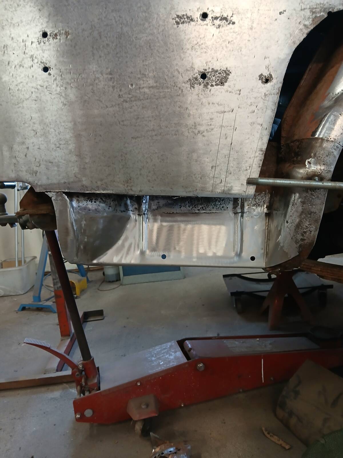

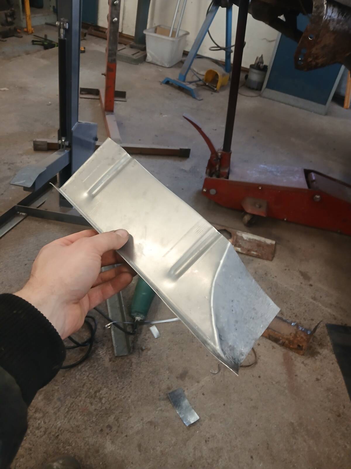

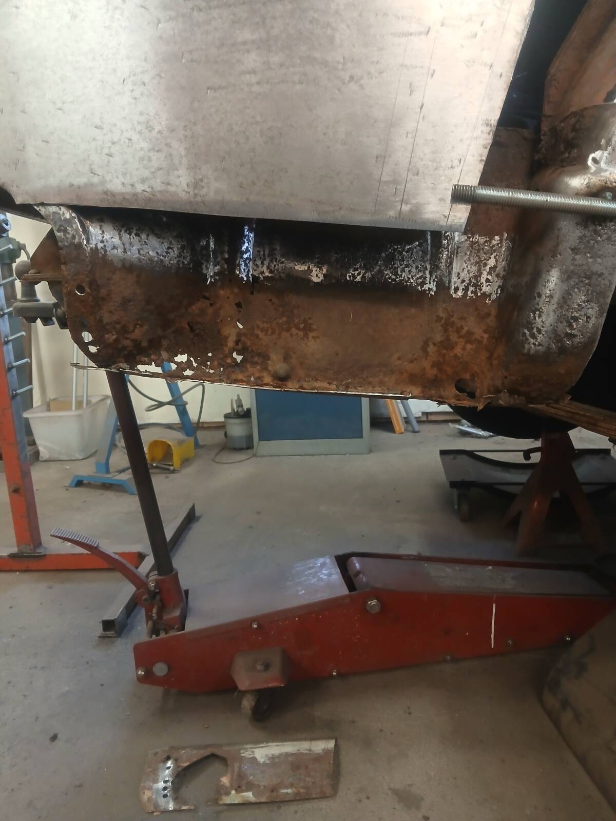

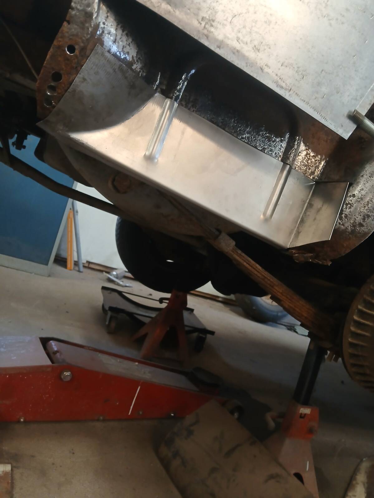

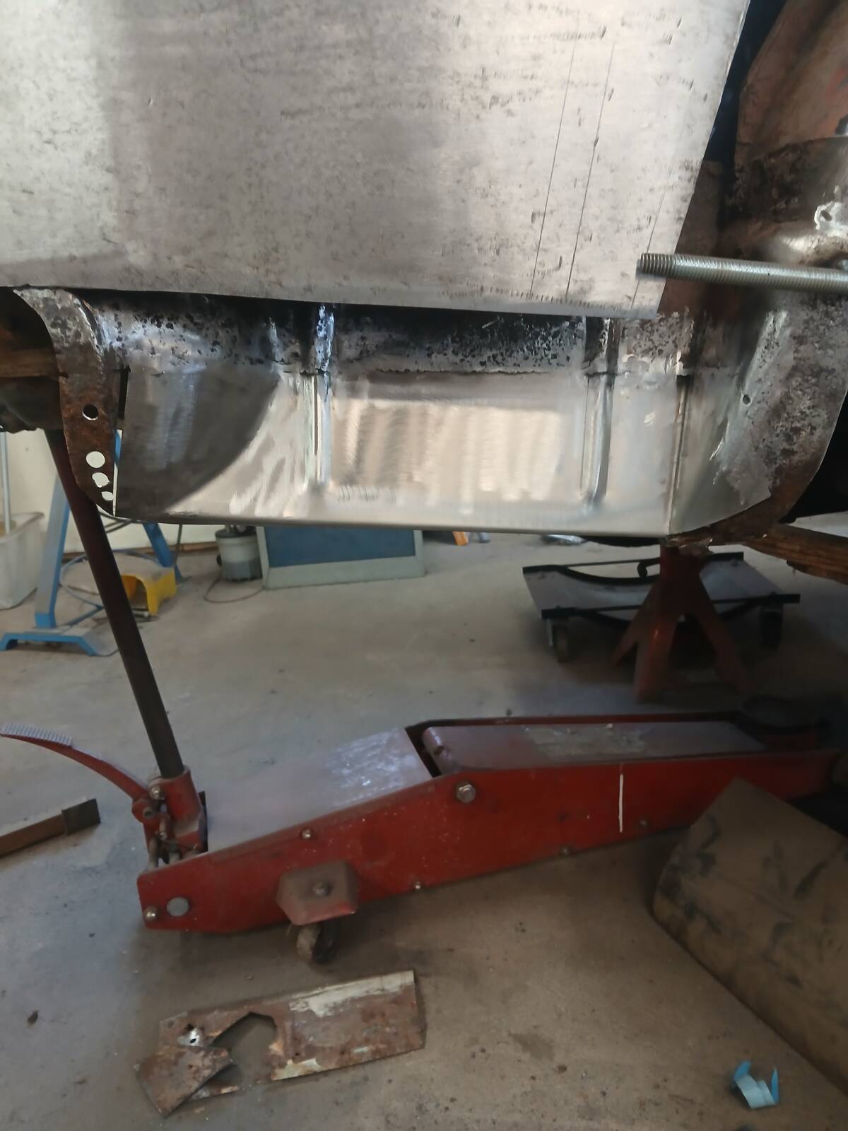

torsdag 18:37
Då vänster sida är färdigsvetsad var det dags att vända på bilen. Tyvärr har höger bakskärm stått plåtren i många år så den har grov ytrost. Jag har behandlat den med rostomvandlare och började slipa rent den. Betydligt bättre men kommer behöva ytterligare behandling. Sen skar jag bort skärmkanten som ska bytas och började laga på hjulhuset.https://www1.garaget.org/gallery/images/158/157663/157663-77c3c9e6614e6fa89571bcdbc7ddc39a.jpg

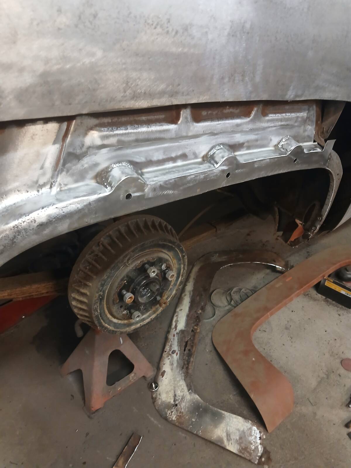

för 2 timmar sedan
Fortsätter med hjulhus idag,sen jobbade jag mig bakåt och lagade invändig sandplåt.https://www1.garaget.org/gallery/images/158/157663/157663-c64ab9c30d65ed8f7cb9b714daf85ea6.jpg
