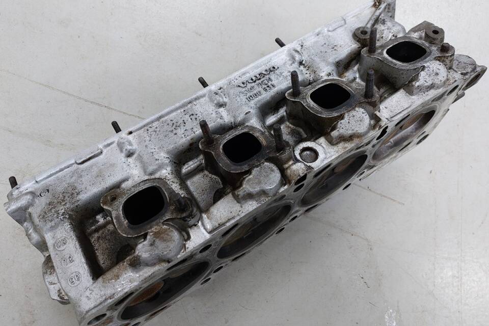

https://www1.garaget.org/gallery/images/1/651/651-7d5250d5ff5a942b332f8e6a4e749224.jpg
Så... Det vart en 531-topp istället... Återigen så avviker jag från den ursprungliga tanken, men det är lika bra att passa på. Fick tag i en för acceptabla pengar.

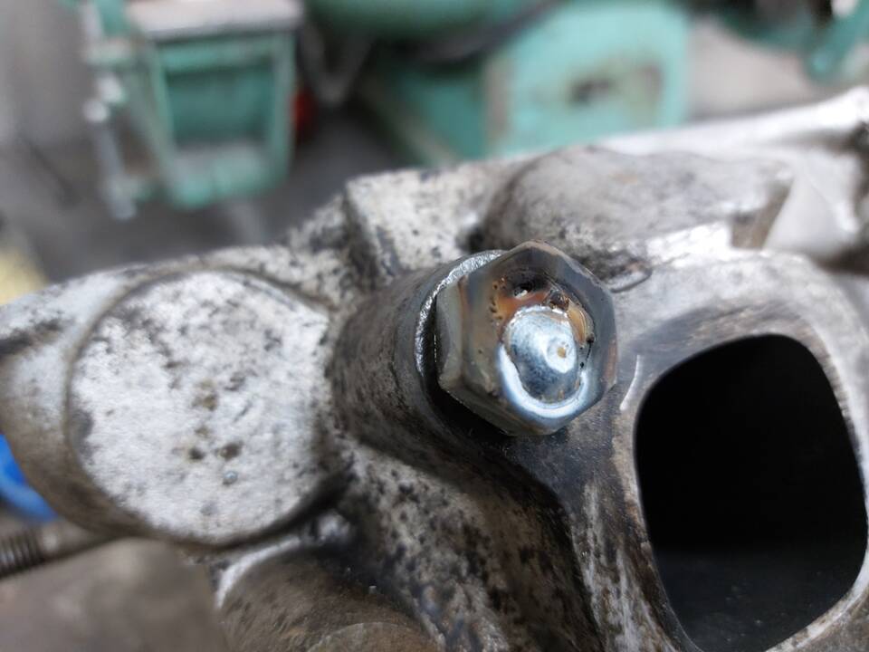

https://www1.garaget.org/gallery/images/1/651/651-4bc13cceb38b954a8c3ea1fdff37331c.jpg
Rejäl tvätt och sedan var det dags att börja ta tag i pinnbultar som gått av.

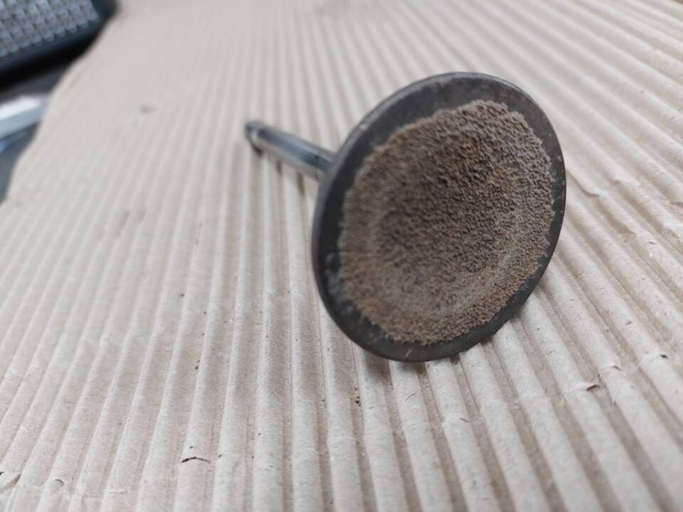

https://www1.garaget.org/gallery/images/1/651/651-bfbc70f289b1262e28a65a1f843c8c12.jpg
#4 insugsventil har någon form av stenhård beläggning som inte vill lossna. Blir nog att plocka en ventil från reservdelstoppen om inte denna går att få ren igen på något enkelt vis.

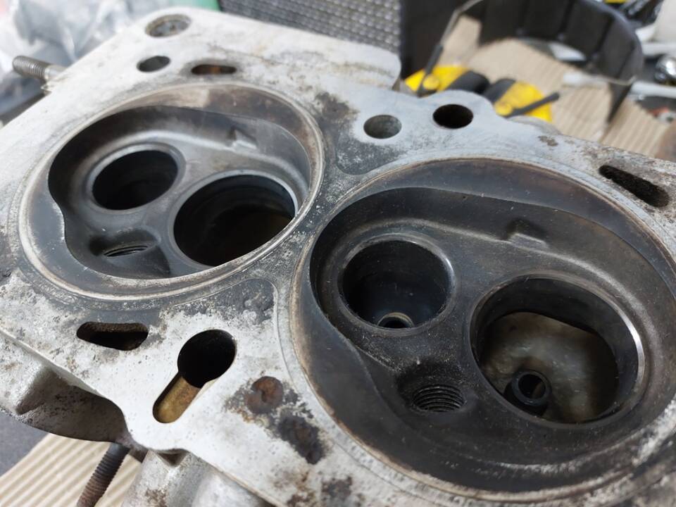

https://www1.garaget.org/gallery/images/1/651/651-d2cb803ab6789ca63d021dd368f37a64.jpg
Plockat ur ventilerna och har börjat slipa in ventiler. Hann dock bara 2 nu.
