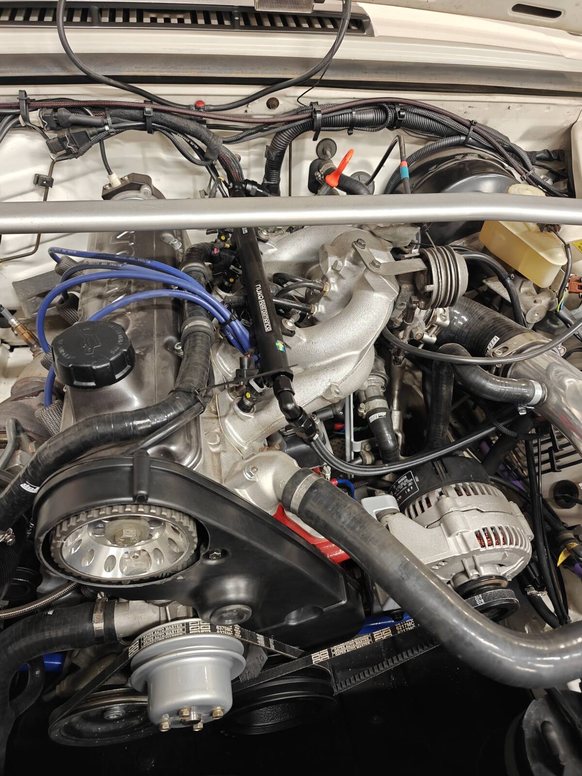

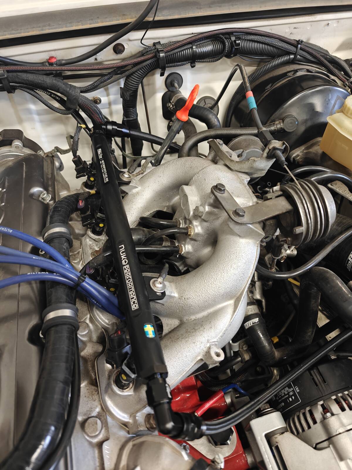

Har bytt till en Nuke fuelrail för jag litade inte på den där adaptern från kl-racing. Så nu sitter det PTFE an8 slang från bränslefiltret upp till railen. AN8 PTFE slang passar i original slangfästen under bilen.
https://www1.garaget.org/gallery/images/5/4636/4636-4c24c964bbc40abd13106c770c0a5ec9.jpg
Satt dit övre kamremskåpa

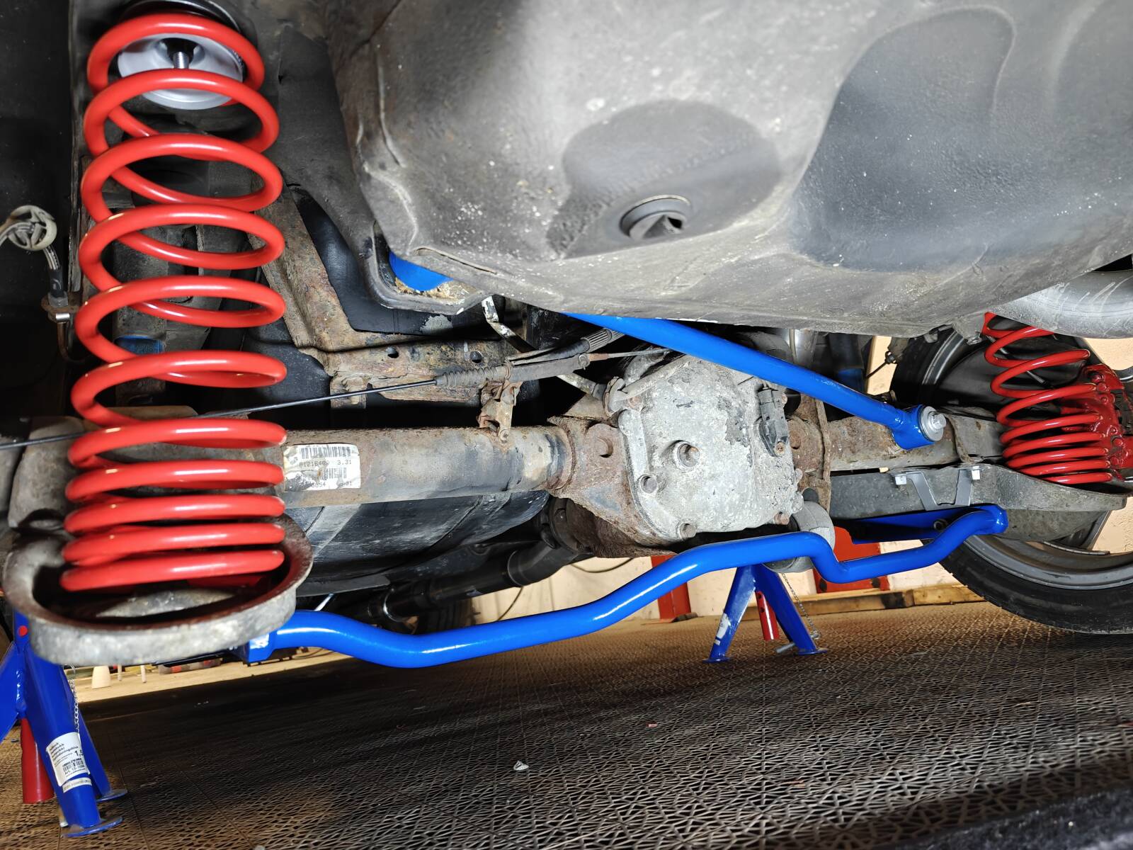

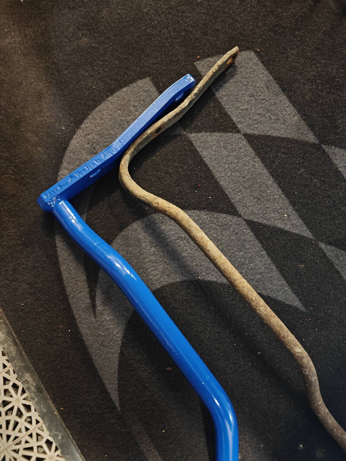

Fjädrarna på bilen va i dåligt skick samt att dom var kapade. Så har satt dit nya 60/40 fjädrar. Hade även en iPD-krängningshämmare låg så jag monterade den. Passade på att lacka lite grejer när dom ändå va lösa. Hade helst plockat ner hela bakvagnen och lämnat på pulverlack. Stör mig även på det där rostiga fästet till tanken. Nya bussningar i panhardstaget blev monterat också. Ska försöka få tag på Bilstein clubsport dämpare men den utgiften är jag inte så sugen på just nu.
https://www1.garaget.org/gallery/images/5/4636/4636-16bf4fa9e0680baa1d9b0e5eb778107a.jpg
Original vs iPD

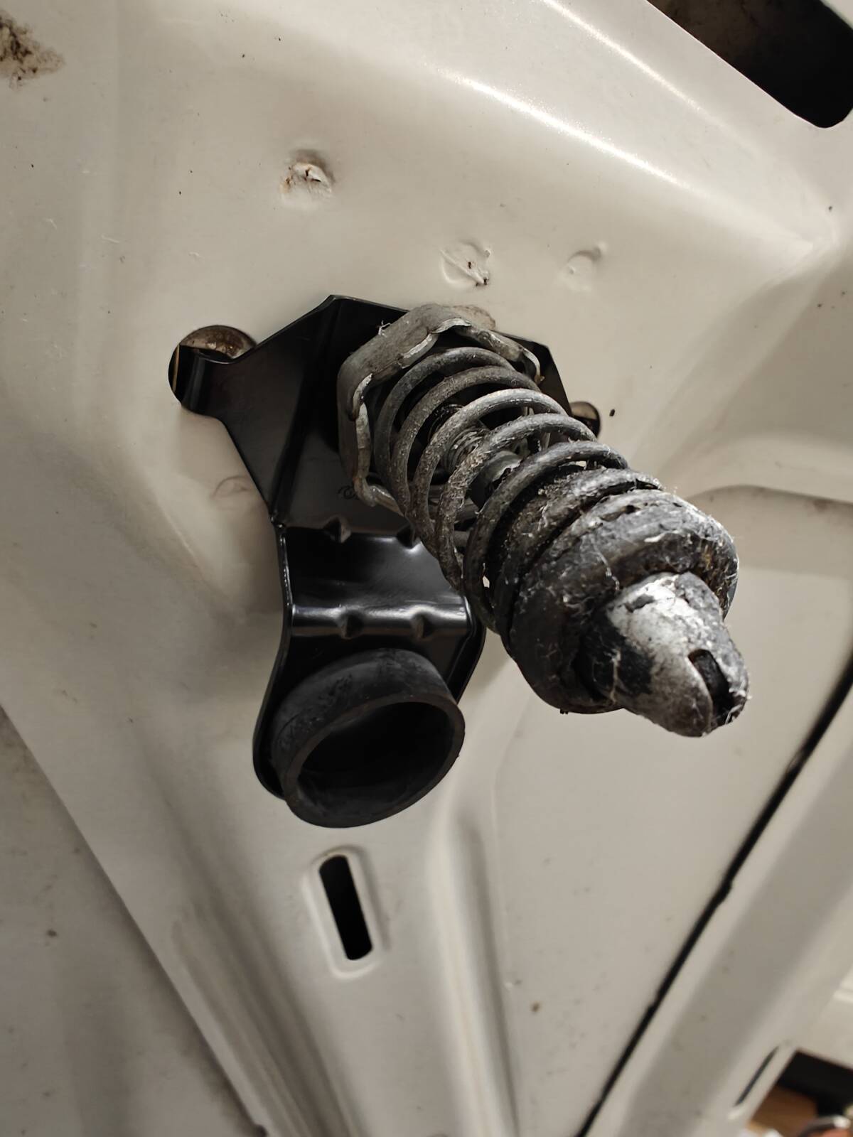

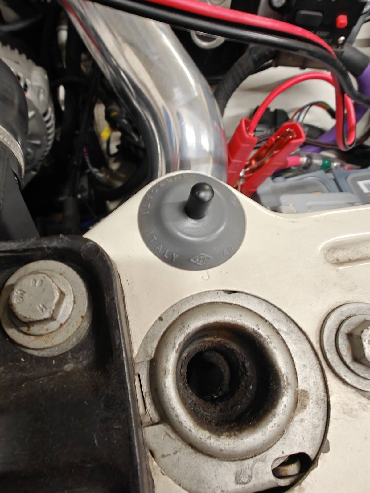

Fästet och kontakten för larmet till motorhuven gick fortfarande att köpa hos GCP för inga pengar. Står dock att det bara passar 960 men det passar till 940 också. Så passade på så har man mindre grejer att leta efter sen om man ska få tag på ett VGA2 eller om jag monterar ett cargard t70c som har jag liggandes.
