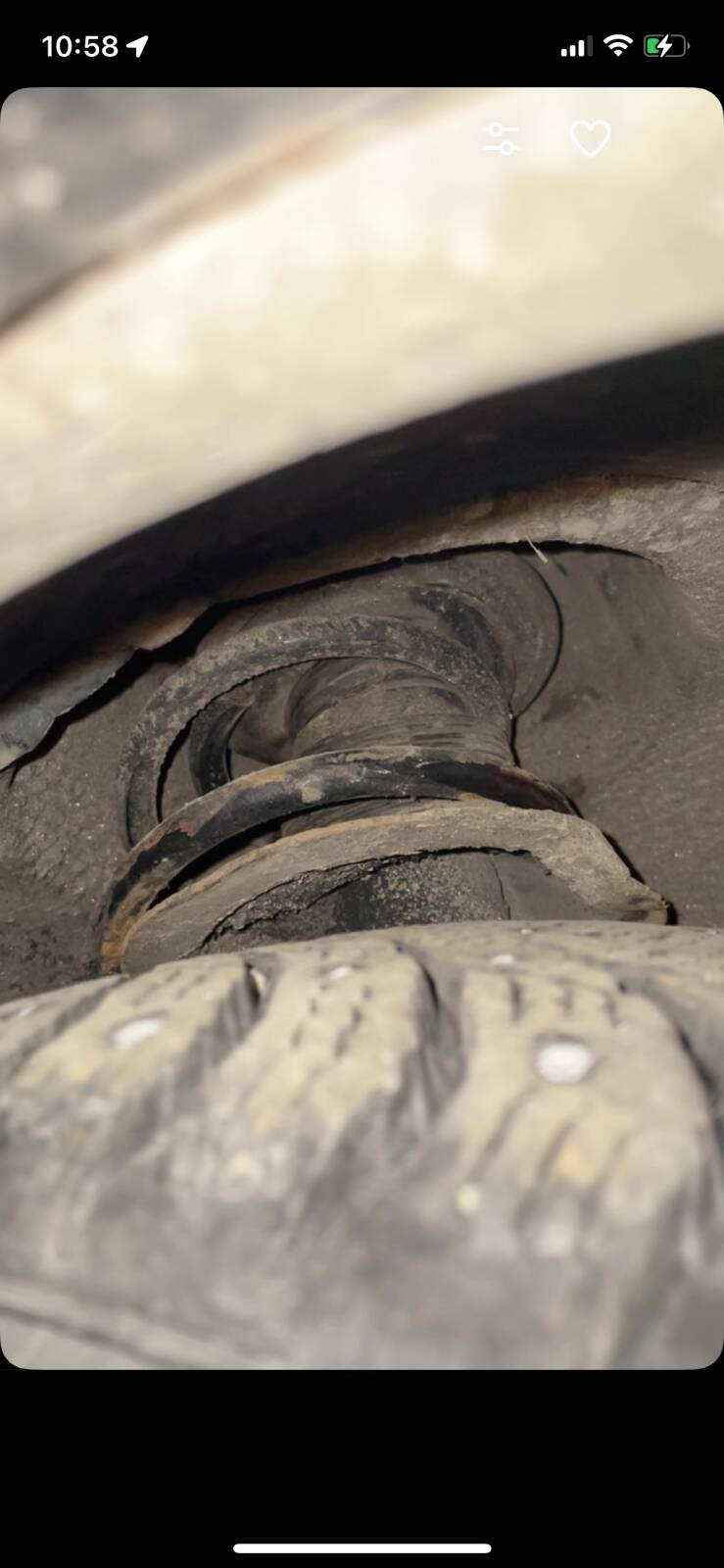

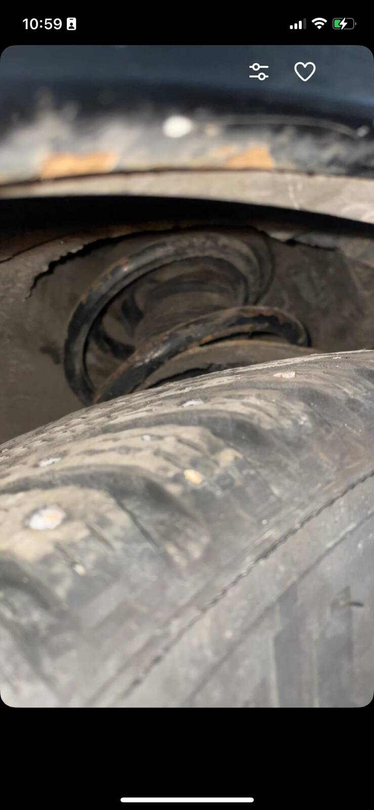

Hej! Hur kan man förhindra kapade fjädrar att hoppa ur koppen? De där framme har typ 2,5 varv kvar och de där bak har 4 varv kvar, det är till min Volvo 944. Funkar det med avgasklämma / slangklämma? (Är inte så kunnig inom detta, gamla ägaren som hade kapat fjädrarna)

Kan vi få en bild på vad du har för problem med fjädrarna?
Vet inte hur bra man ser, men fjädern har iallafall hoppat ur läge och jag undrar hur man kan förhindra detta smile

Väldigt enkel lösning är att stoppa tillbaka originalfjädrarna, då får du även bra markfrigång och slipper köra sönder underredet.
Annars köpa sänkningsfjädrar som är tillräckligt långa för att sitta fast mellan fjäderskålarna.
