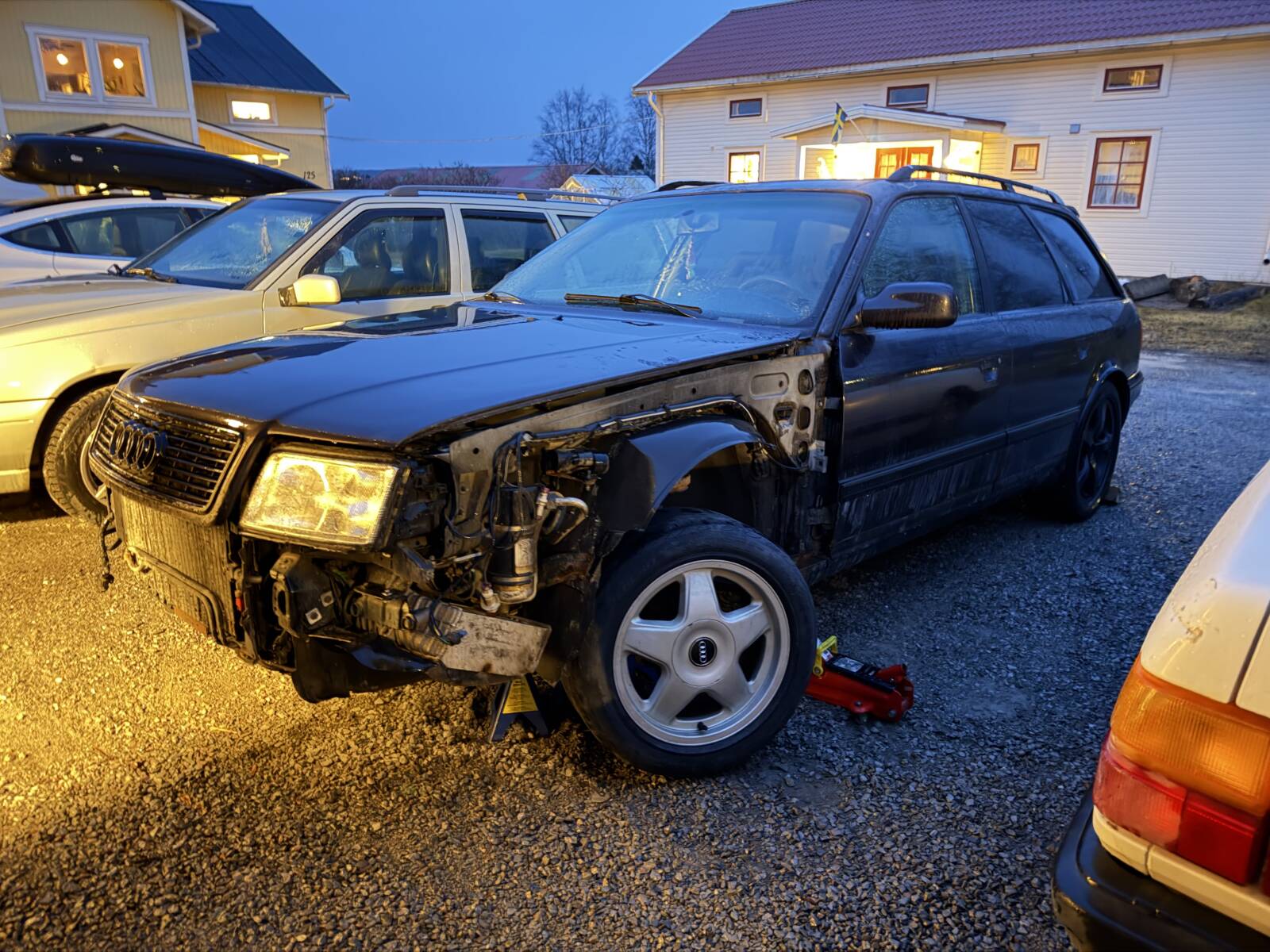

Nu har det dykt upp HP2 fjäderben hela vägen från 08-land!
Så nu kan jag äntligen börja skruva på riktigt! tongue
https://www1.garaget.org/gallery/images/240/239543/239543-0027c5e64819b8c3fdc1b49131f8bc07.jpg
Bilen har stått och väntat nu sedan jag plockade bort skärmen, men nu går det äntligen att fortsätta.
Har en del plast och dylikt som behöver beställas innan jag har precis allt jag behöver, men jag är på god väg tongue
Man får ta det i etapper då man studerar wink

Även om dom bromsoken är bättre än ufo-bromsarna du hade på innan så är konstruktionen på dom riktigt usel tyvärr, glidpinnen i mitten har nån mässings/bronsbussning som med åren blir sliten vilket gör att hela oket glappar och till och med kan ligga och slamra under färd (har haft 3 bilar med samma problem hittills), dessa bussningar finns dessvärre inte att å tag på, audi själva har inga renoveringssatser eller reservdelsnummer för dessa eller.
Vad jag har hittat ska tilläggas.
Blir nog andra bromsok i framtiden ändå, men iom att jag fick en bra att veta på rostiga fjäderben fram och ville ha HP2 ben för att enkelt kunna byta i framtiden så blir det bra ändå big_smile
Förstått att bromsar överlag är en svag punkt på dessa, då knappt någon kör original wink

ByeCustoms skrev:
Ja dom är garanterat bättre än ufobromsarna du hade innan, men börjar det slamra i framvagnen som att det skulle vara ett krängningshämmarstag som är dåligt eller nåt, så känn på bromsoken innan du letar dig blå efter leder som skramlar är mitt tips smile

Manick skrev:
ByeCustoms skrev:
Ska ha det i åtanke wink

Kommer nog bli en jäkla skillnad hur som helst.
Jag tyckte UFO-bromsarna dög gott o väl till min 3.6 automat, men på min 4.2 6-vxl var dom rent livsfarliga...!
Blev en jävla skillnad med de där oken o skivorna i alla fall.
Synd att ufot fick stryk när du tappade hjulet, dom rackarna e fan värda en hel del pengar...
Det tror jag också! Dom är inte optimala för den här bilen..
Ja det var lite synd men jag har två nya UFO-skivor liggandes wink

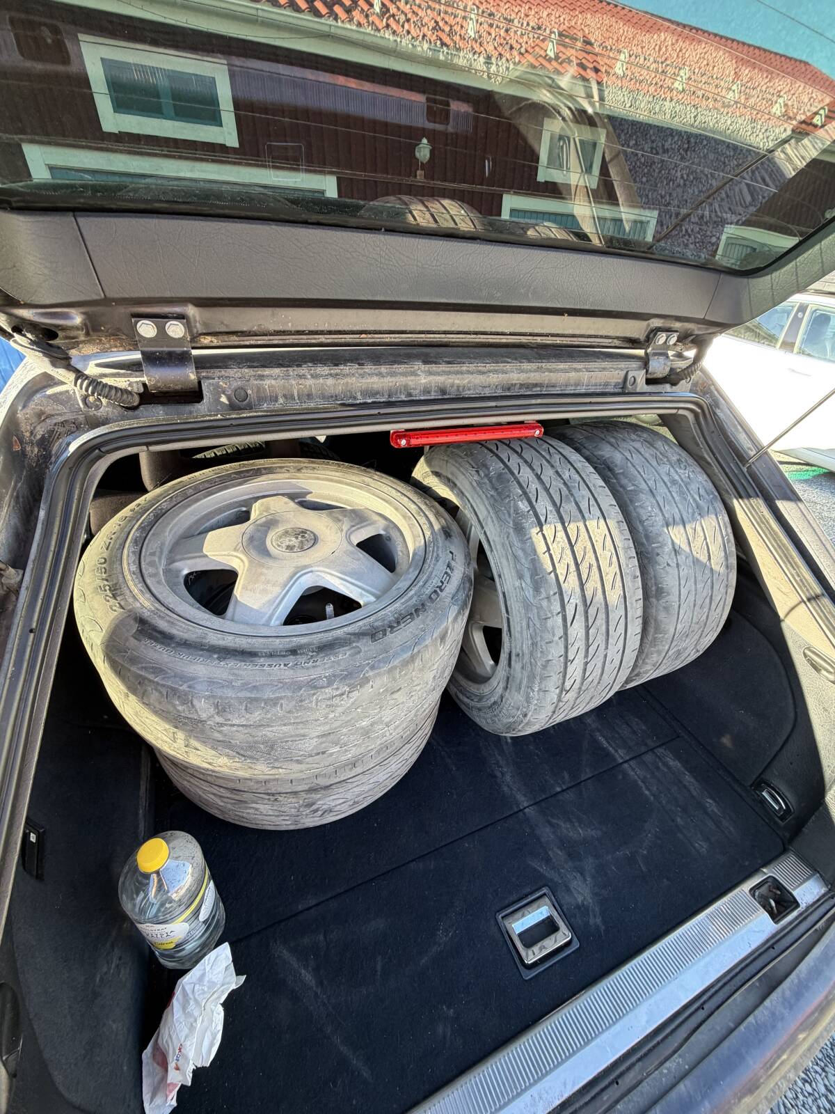

Var ner till Sundsvall en sväng idag och plockade hem 4st original Fuchs 16? + reservhjul som kommer sitta fint på den här sen tongue
Behöver en ordentlig tvätt först bara, just nu ser dom halvtaskiga ut big_smile

Vaskade av fälgarna lite halvsnabbt och jag tror det här kommer duga alldeles utmärkt! big_smile
Lite nytt gummi bara, då dom här är slut.
