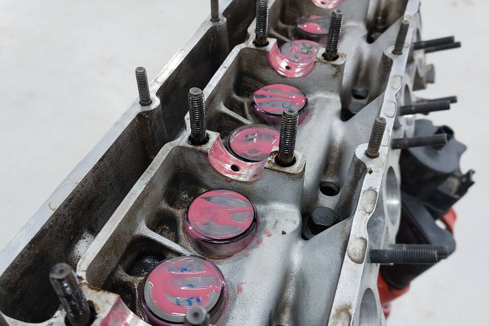

https://www1.garaget.org/gallery/images/1/651/651-d2cb803ab6789ca63d021dd368f37a64.jpg
Plockat ur ventilerna och har börjat slipa in ventiler. Hann dock bara 2 nu.

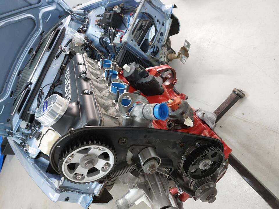

https://www1.garaget.org/gallery/images/1/651/651-0dafd642fd8c4de8c35ca7a57a215e63.jpg
Äntligen dags att börja skruva ihop motorn igen. Fick tillbaka toppen typ en vecka senare än jag hade hoppats. Ny oljepump och slang till vevhusventilationen på plats...

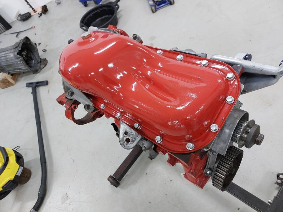

https://www1.garaget.org/gallery/images/1/651/651-3412e5f3cf8e721c0f778bfb3eb17f11.jpg
...innan tråget sätts på plats med nya bultar.

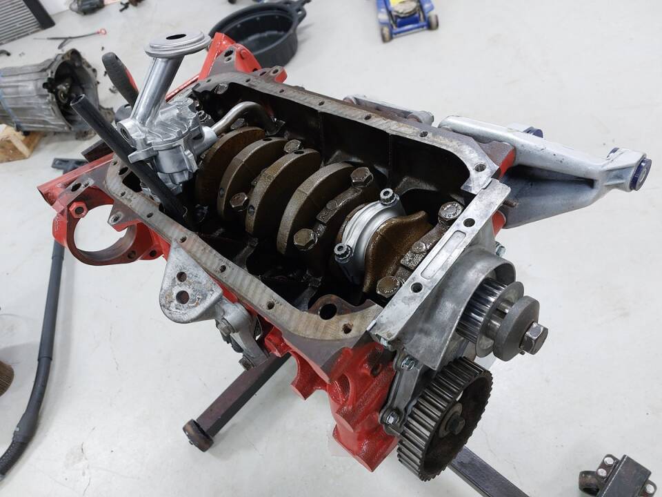

https://www1.garaget.org/gallery/images/1/651/651-2963a506b4440d154fe4e8e5f242a13d.jpg
Inget speciellt har gjorts med toppen. Planing, inslipade ventiler och nya lite hårdare ventilfjädrar.
