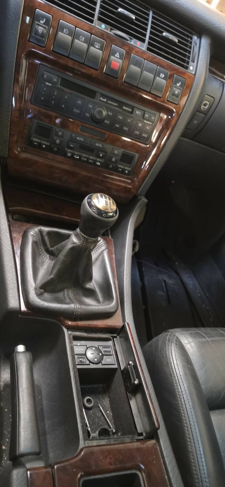

Fortfarande inga kolvar till turbobygget, men den andra kärran har fått en extra pedal i helgen och manuella spaken sitter där den ska och kopplinghydraliken är på plats och kissar bromsvätska på golvet big_smile
Nästa helg åker motor tillbaks under huven är planen, kanske stämmer det där med påsk och återuppståndelse eller va de är dom bubblar om..?
