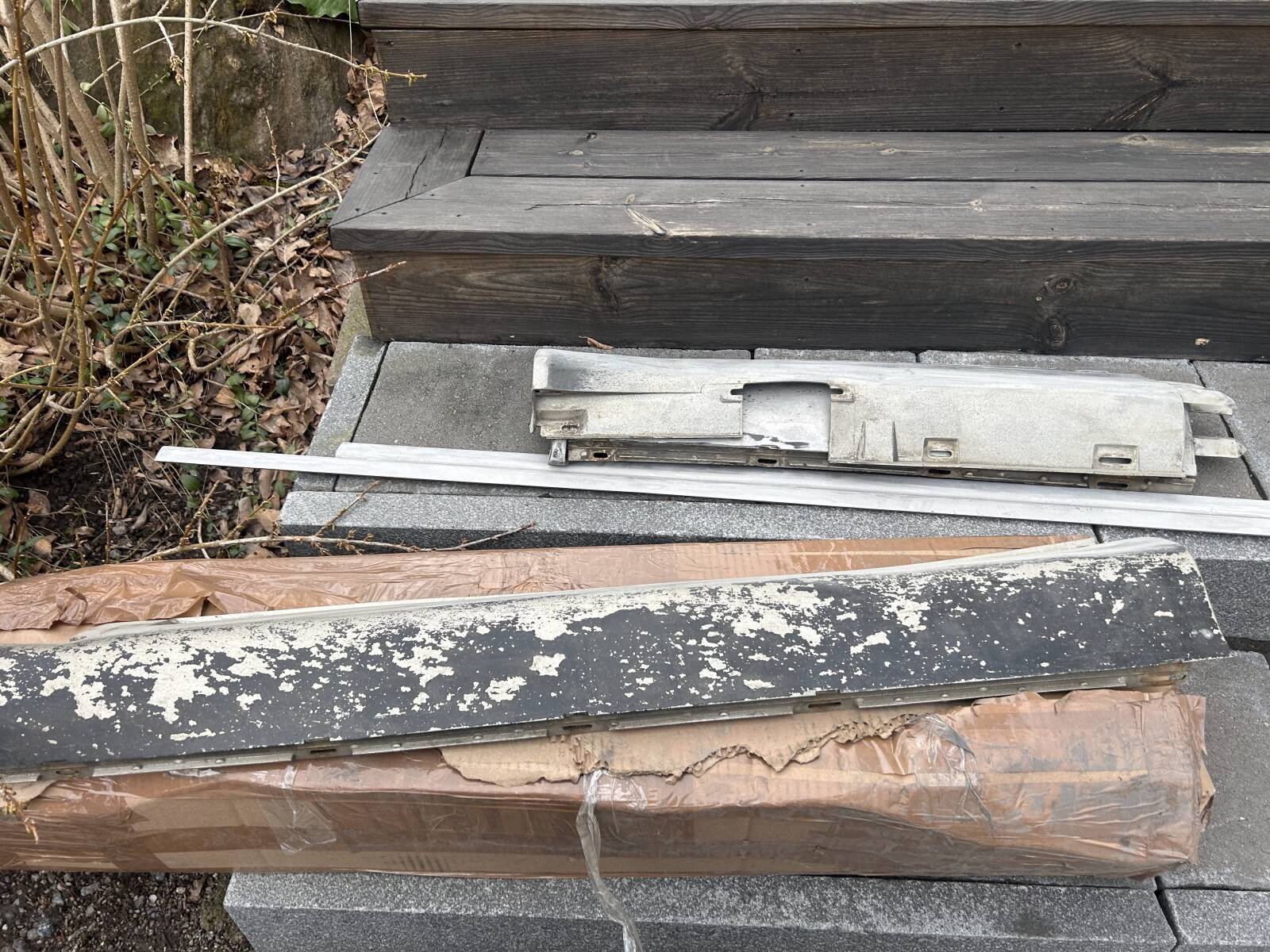

Fick även leverans på ett paket med Audi GT trösklar och klipps som jag fyndat.
https://www1.garaget.org/gallery/images/12/11883/11883-322a0098f33ead28dc116876c270fcb6.jpg

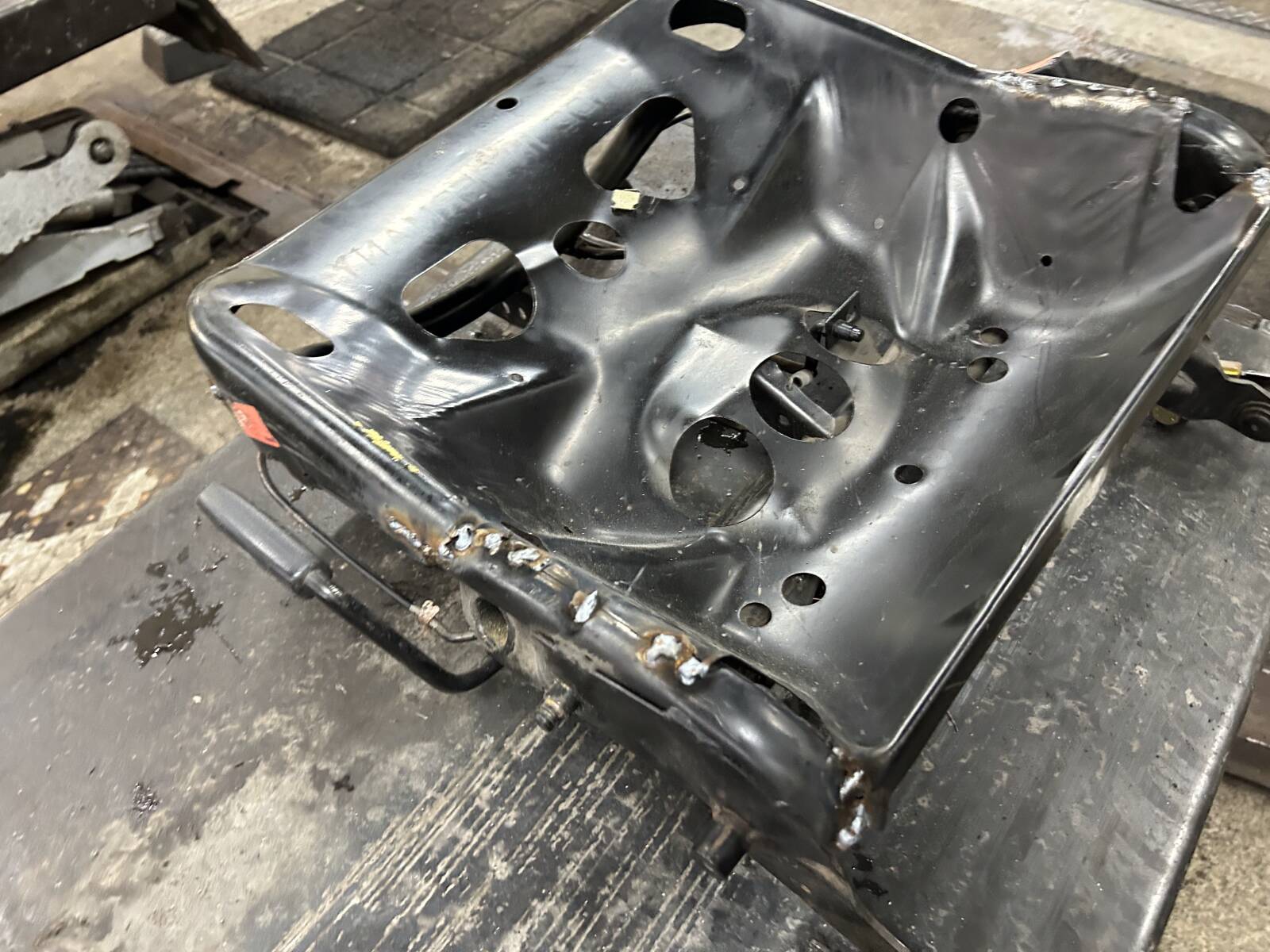

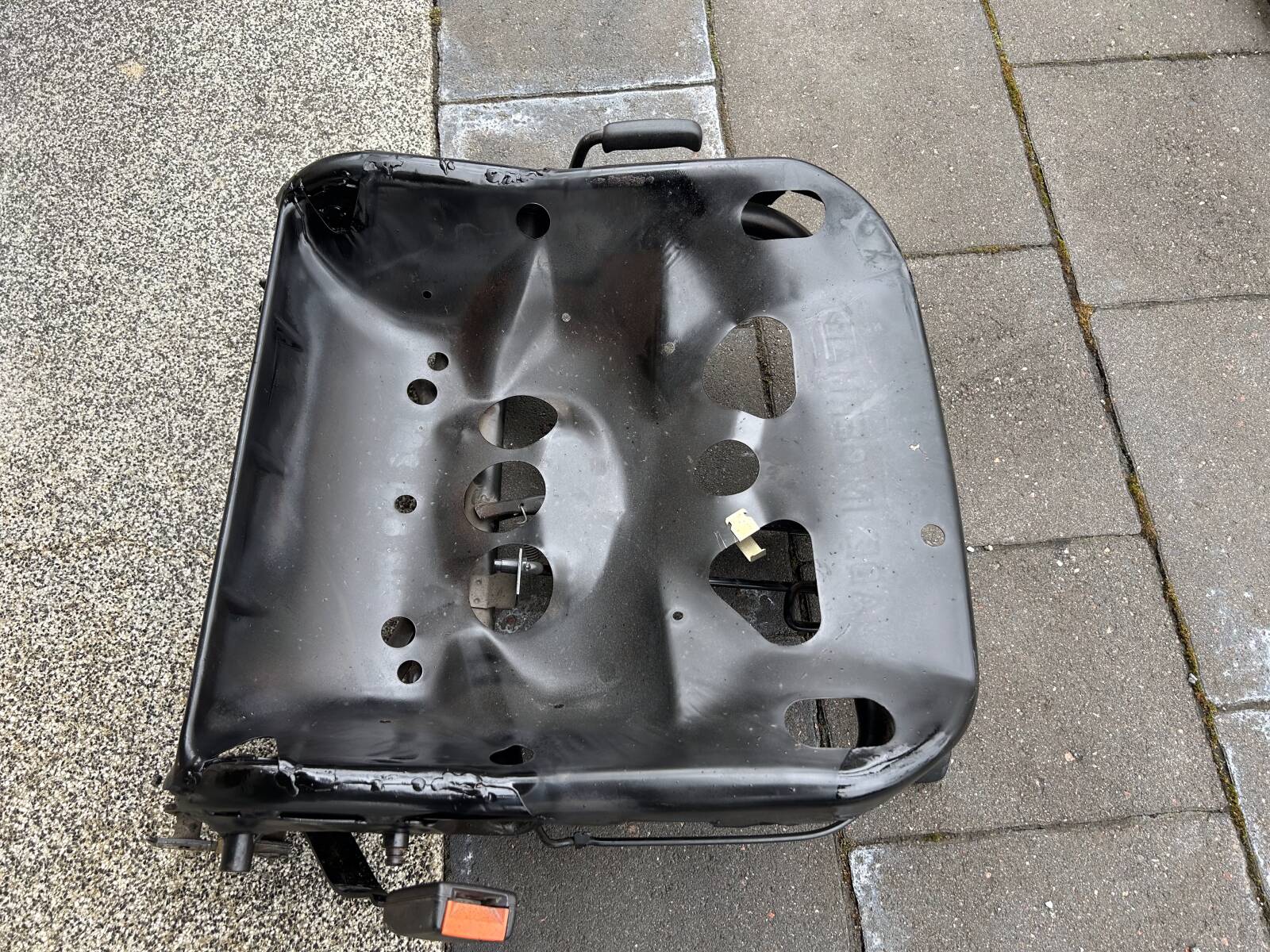

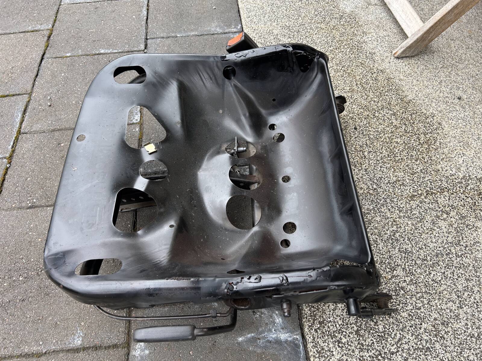

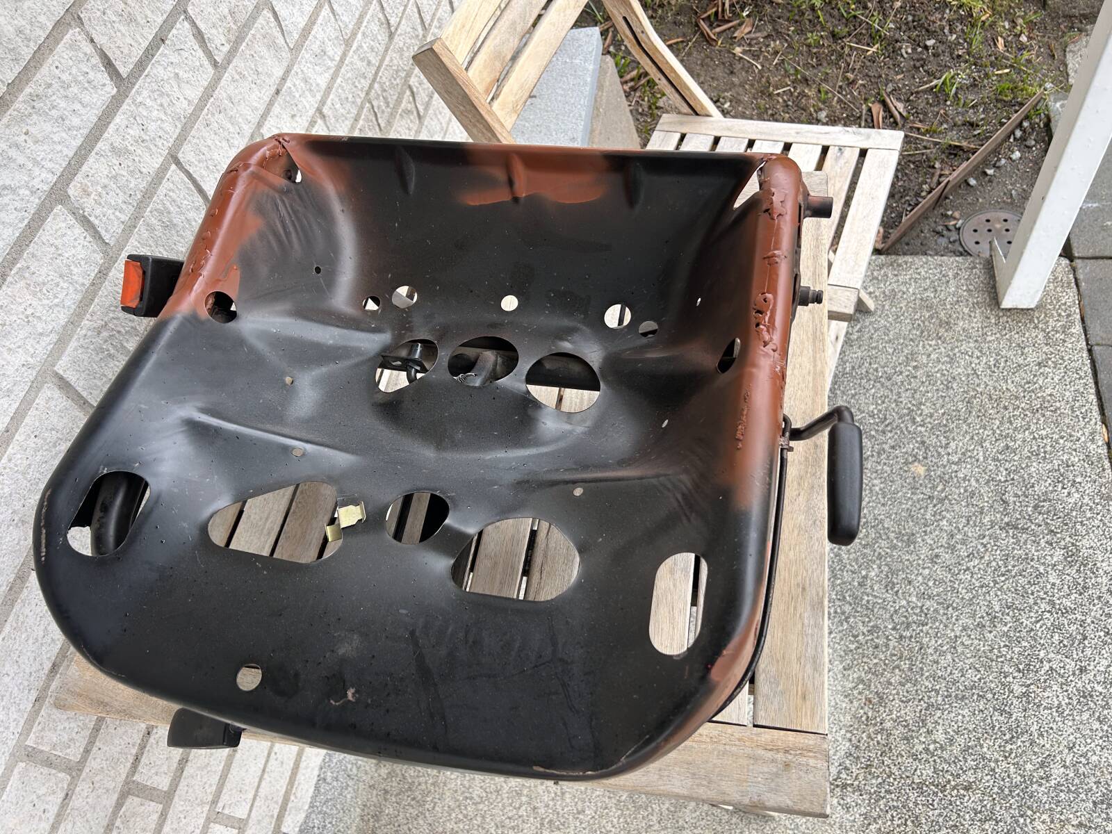

Sen demonterade jag förarstolen, för den verkar sned i sitsen, eller så är det bara skumgummit som har gått sönder. Jag hämtade hem förarstolen som satt i 80 quattrobygget. Då det är samma modell, men annan färg på klädseln.
https://www1.garaget.org/gallery/images/12/11883/11883-e15b8bf5074ec5528613f526165cb453.jpg
Så det borde gå att bygga ihop en bra sits med delar från den.
https://www1.garaget.org/gallery/images/12/11883/11883-f46502b17c418319f1c81c799308d5b8.jpg

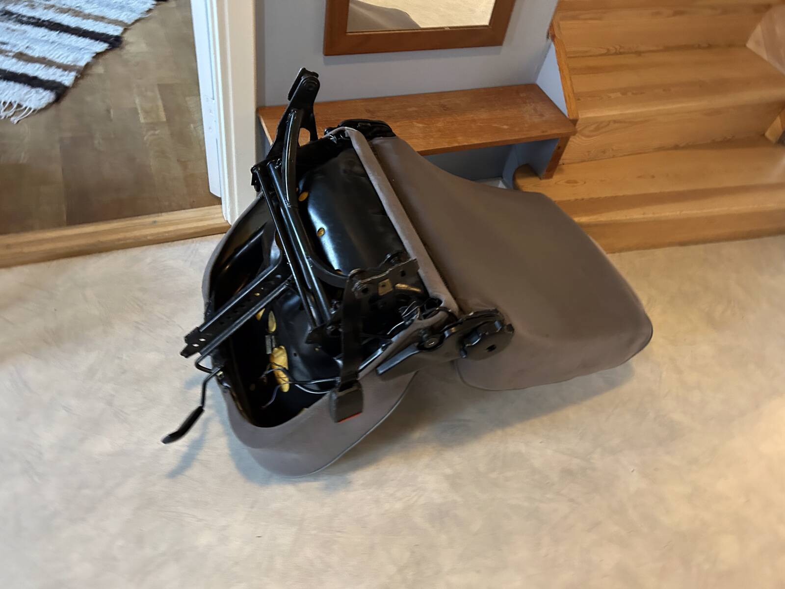

En liten stund efter att jag var klar så kom regnet. Så då fortsatte jag inomhus med stolprojektet.

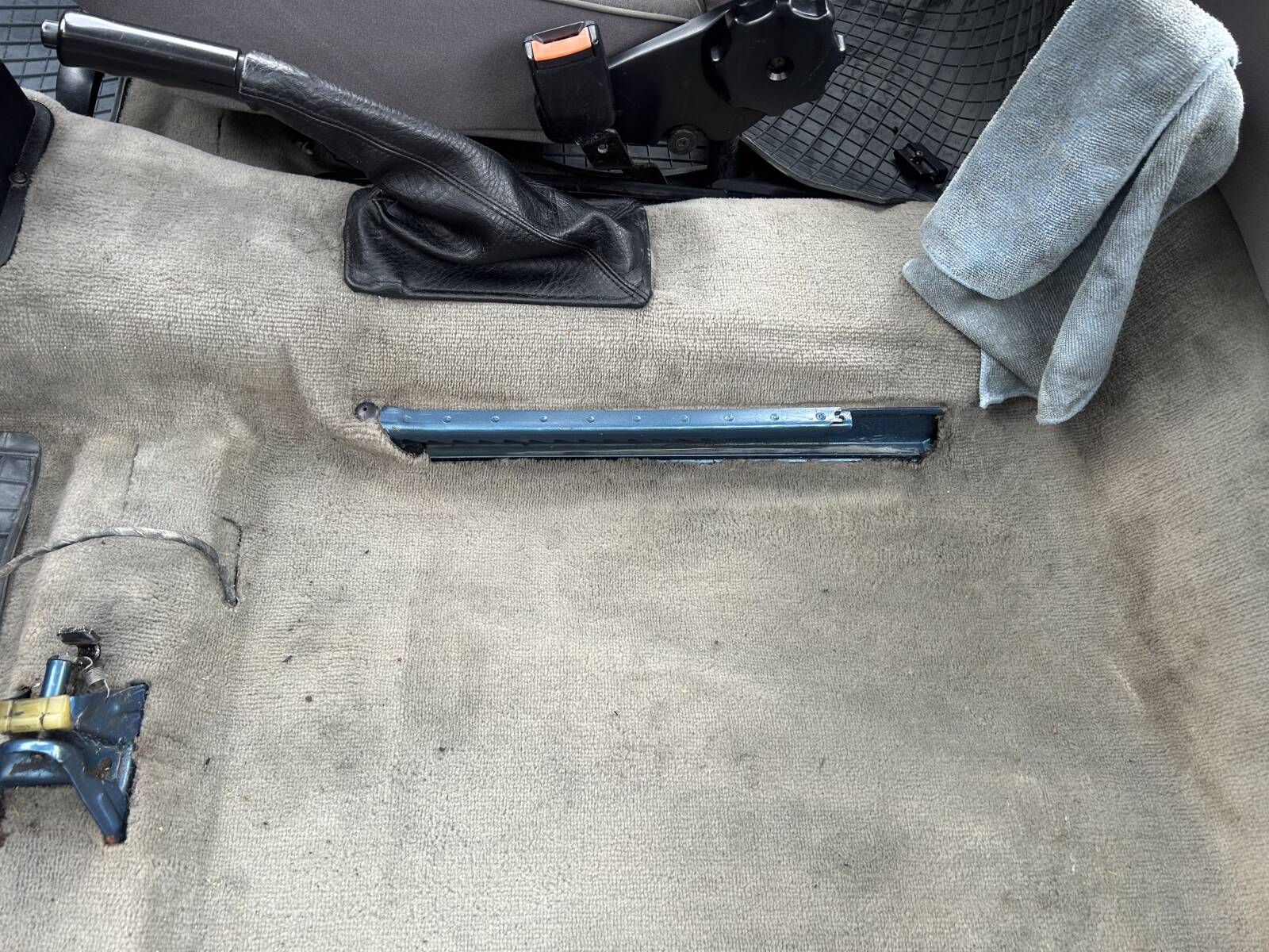

Originalstolen.
https://www1.garaget.org/gallery/images/12/11883/11883-aec629245c91e197c5d91f784deea224.jpg
Bort med de 3 plastpinnarna så kåpan går att plocka bort
https://www1.garaget.org/gallery/images/12/11883/11883-96d361fcc2826a6503c5753a43eecd55.jpg
Sen behövde jag stifta ur kablarna till stolsvärmen
https://www1.garaget.org/gallery/images/12/11883/11883-0c0acd0c0fd0f3c5fbe497dc1790610e.jpg
https://www1.garaget.org/gallery/images/12/11883/11883-1805f8d592bc74353abb5036cf319bbf.jpg
Sedan är det bara att ta loss ryggstödet
https://www1.garaget.org/gallery/images/12/11883/11883-59293b85f07435c9a86f4c75630188ec.jpg
Släppa på ståltråden på båda sidorna. Trycka ner dynan och släppa tyget i bakkant. Samt räta ut 2st hakar som håller tyget på varje långsida
https://www1.garaget.org/gallery/images/12/11883/11883-198abf22361499a0adfa9d6dd06014d2.jpg
Och bara att lyfta bort tyget och skumgummit ihop, och då har man bara plåten av sitsen kvar
https://www1.garaget.org/gallery/images/12/11883/11883-1780bf06fbaa1c14a3b1e70e59983e2b.jpg

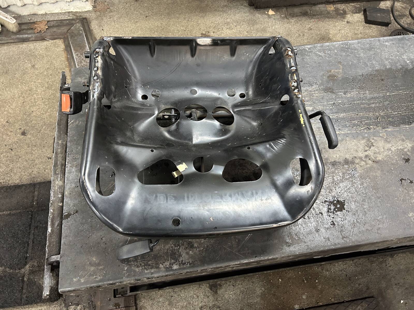

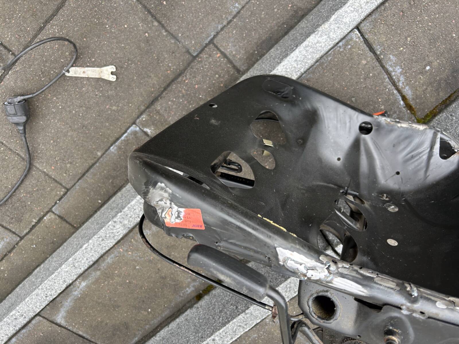

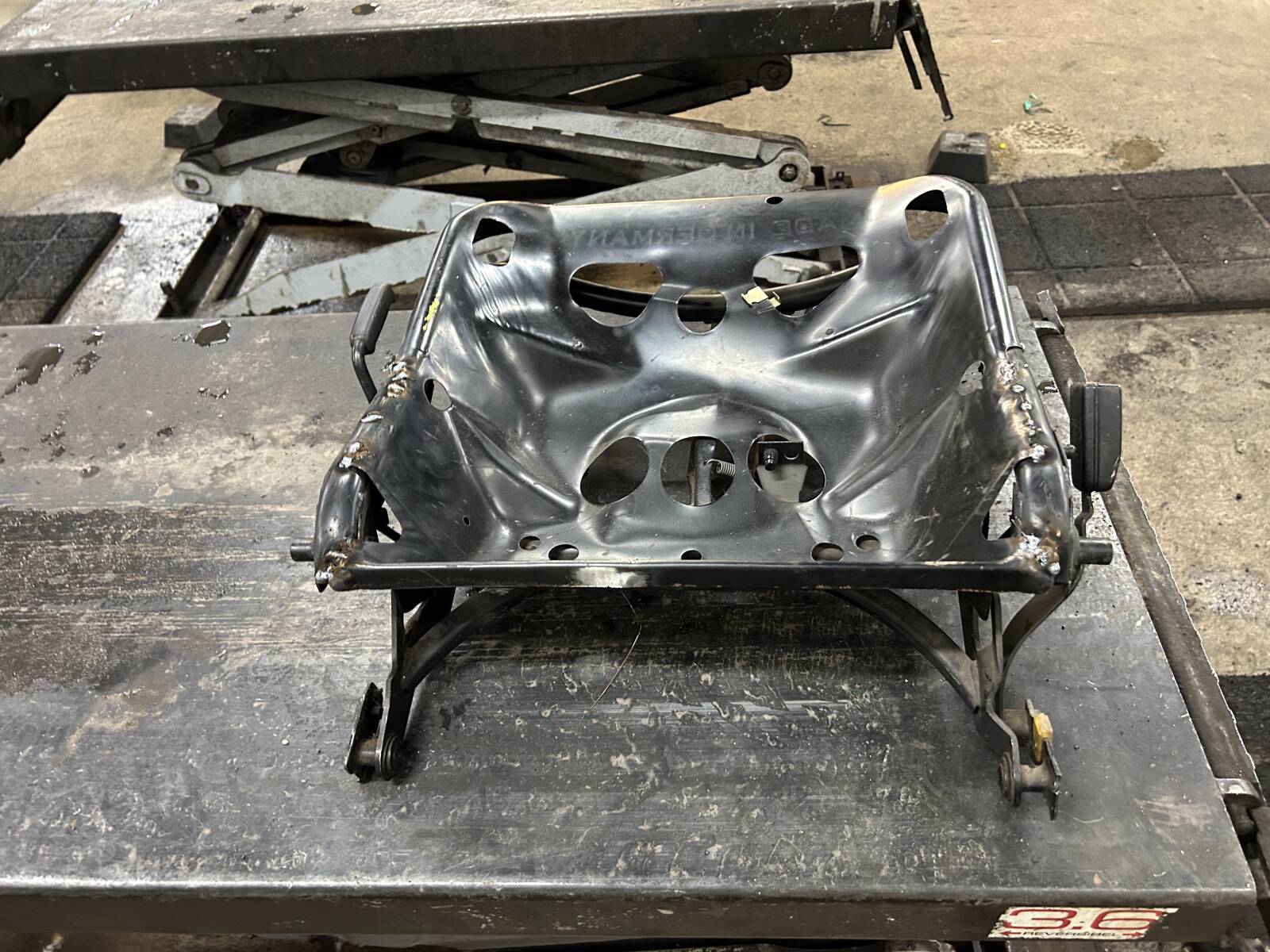

Här är problemet.
Plåten har släppt i svetsarna på båda sidorna och spruckit på ett ställe
https://www1.garaget.org/gallery/images/12/11883/11883-fc872e5059f82844b0d934c56d9b66a7.jpg
https://www1.garaget.org/gallery/images/12/11883/11883-33706e2cbab2ae6de0f8ddf0593c23b8.jpg
https://www1.garaget.org/gallery/images/12/11883/11883-b50686ff2d98cb9f4c84ada8dd03f584.jpg
Så då var det bara att göra samma sak på reservdelsstolen.
Den har samma fel och har också spruckit vid svetsarna, men bara på förarsidan och är mindre förstörd i plåten i övrigt.
https://www1.garaget.org/gallery/images/12/11883/11883-b1a43de97401aab8a2f36fd440a5fa53.jpg
Så det blir till att jaga tag i en svets och svetsa ihop den bästa av de 2

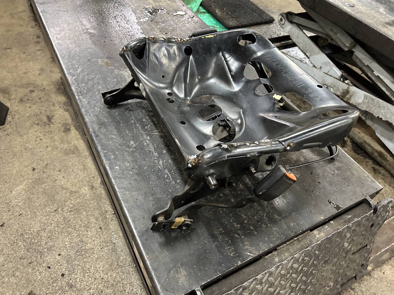

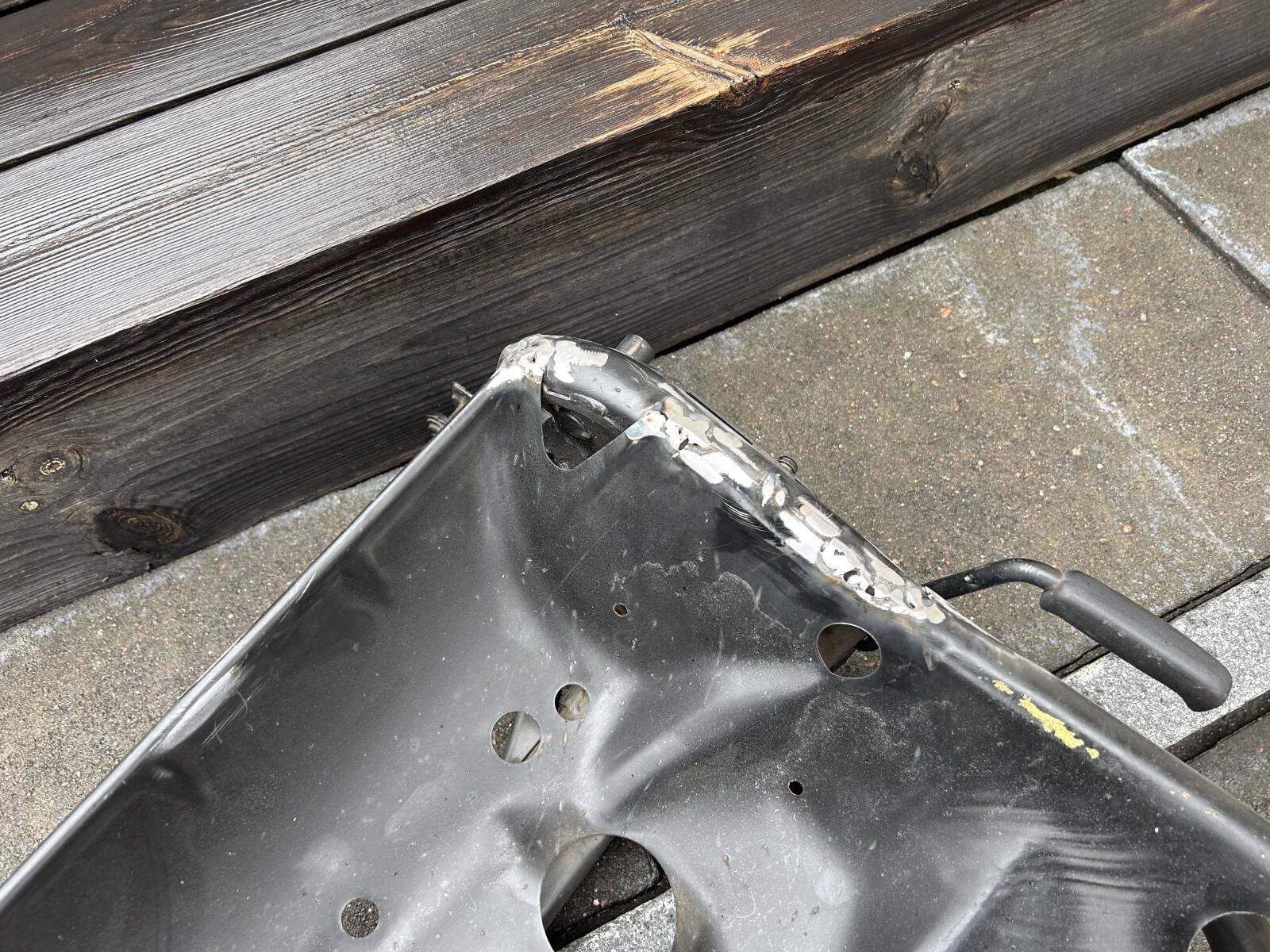

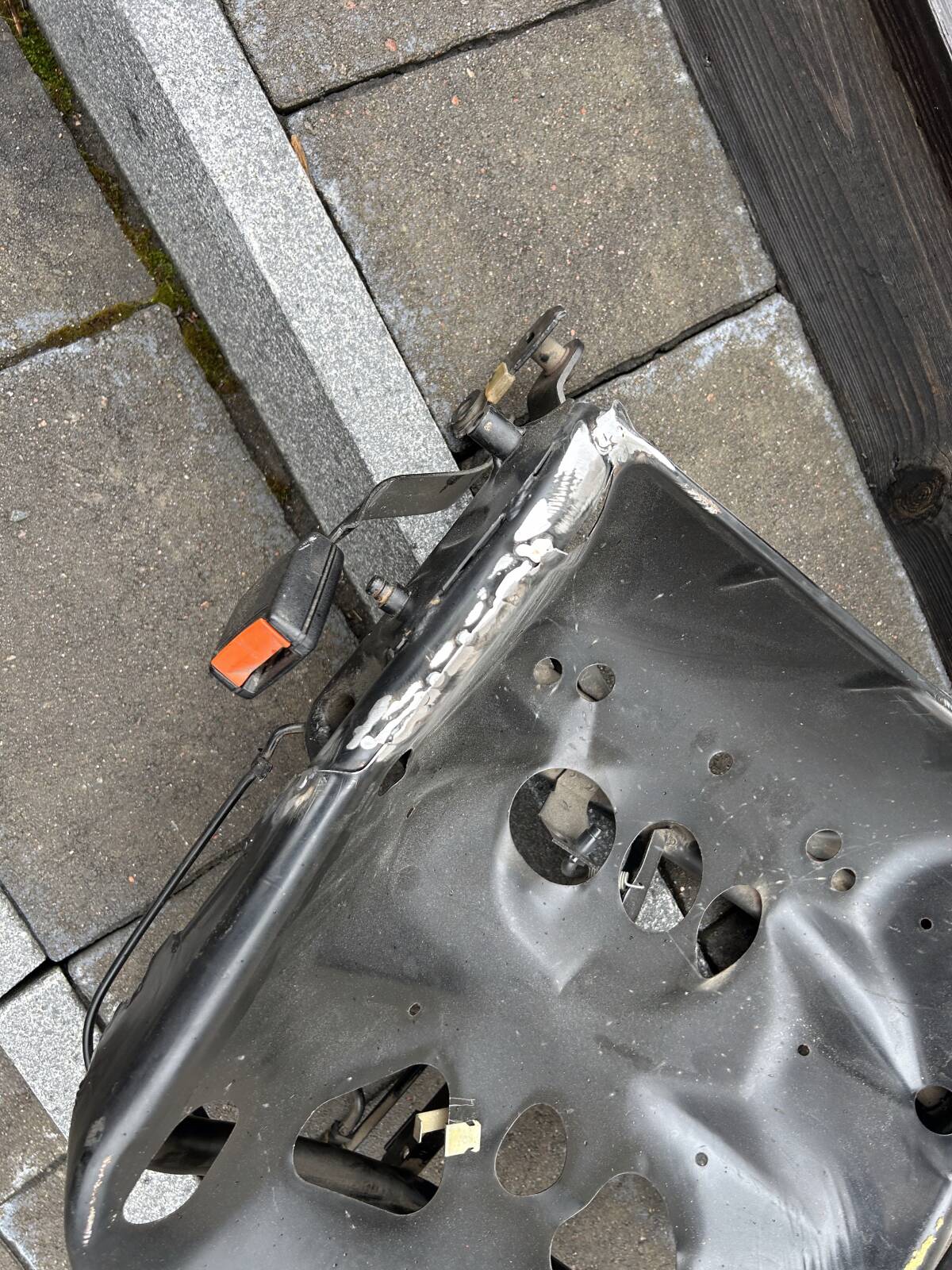

Jag ringde ?min? verkstad och frågade om jag kunde få låna svetsen, och det var inga problem. Så jag förberedde (slipade rent där jag skulle svetsa) och tog med mig den minst dåliga sitsen till de.
Sen var det bara att börja svetsa ihop stolsdelarna.
https://www1.garaget.org/gallery/images/12/11883/11883-a62359c45ac862d070b5ba69336041b2.jpg
https://www1.garaget.org/gallery/images/12/11883/11883-1cd72656d3f7995094d6250050cfe665.jpg
https://www1.garaget.org/gallery/images/12/11883/11883-00f20ad4661ca6aca37404df3d7391de.jpg
https://www1.garaget.org/gallery/images/12/11883/11883-756b0e5eccd117e8fa179f0074c5a7d8.jpg
Blev helt ok, ,et tanke på hur många år sedan det var jag svetsade ?
Sen var det bara att slipa av punkterna lite, så de inte förstör skumgummit.
https://www1.garaget.org/gallery/images/12/11883/11883-0f541393a8f0b71224794948812536f7.jpg
https://www1.garaget.org/gallery/images/12/11883/11883-6c8147af5939c282fd389801c0612ce1.jpg
https://www1.garaget.org/gallery/images/12/11883/11883-74d879e317b2fdc258f5adfb2f53bfc3.jpg
Och på med lite rostskyddsfärg
https://www1.garaget.org/gallery/images/12/11883/11883-f904f5fd169c60f8ce96bbf01a812877.jpg
Och därefter halvblank svart färg
https://www1.garaget.org/gallery/images/12/11883/11883-1be90526a7a86eb520abf0c8455705c2.jpg
https://www1.garaget.org/gallery/images/12/11883/11883-f69a266135e739407e7d5ae0e67f605e.jpg
Sen var det bara att montera ihop stolen igen
https://www1.garaget.org/gallery/images/12/11883/11883-3d3fcc7c77f511f5dbb6637143436954.jpg
Passade på att göra rent glidskenorna  och lägga i lite torrsmörj i de.
https://www1.garaget.org/gallery/images/12/11883/11883-a97add96e19b4702e3d4246a7c056646.jpg
Och sedan bara montera stolen igen
https://www1.garaget.org/gallery/images/12/11883/11883-3bb542ee017c8af8bc44a1bc53a201e2.jpg

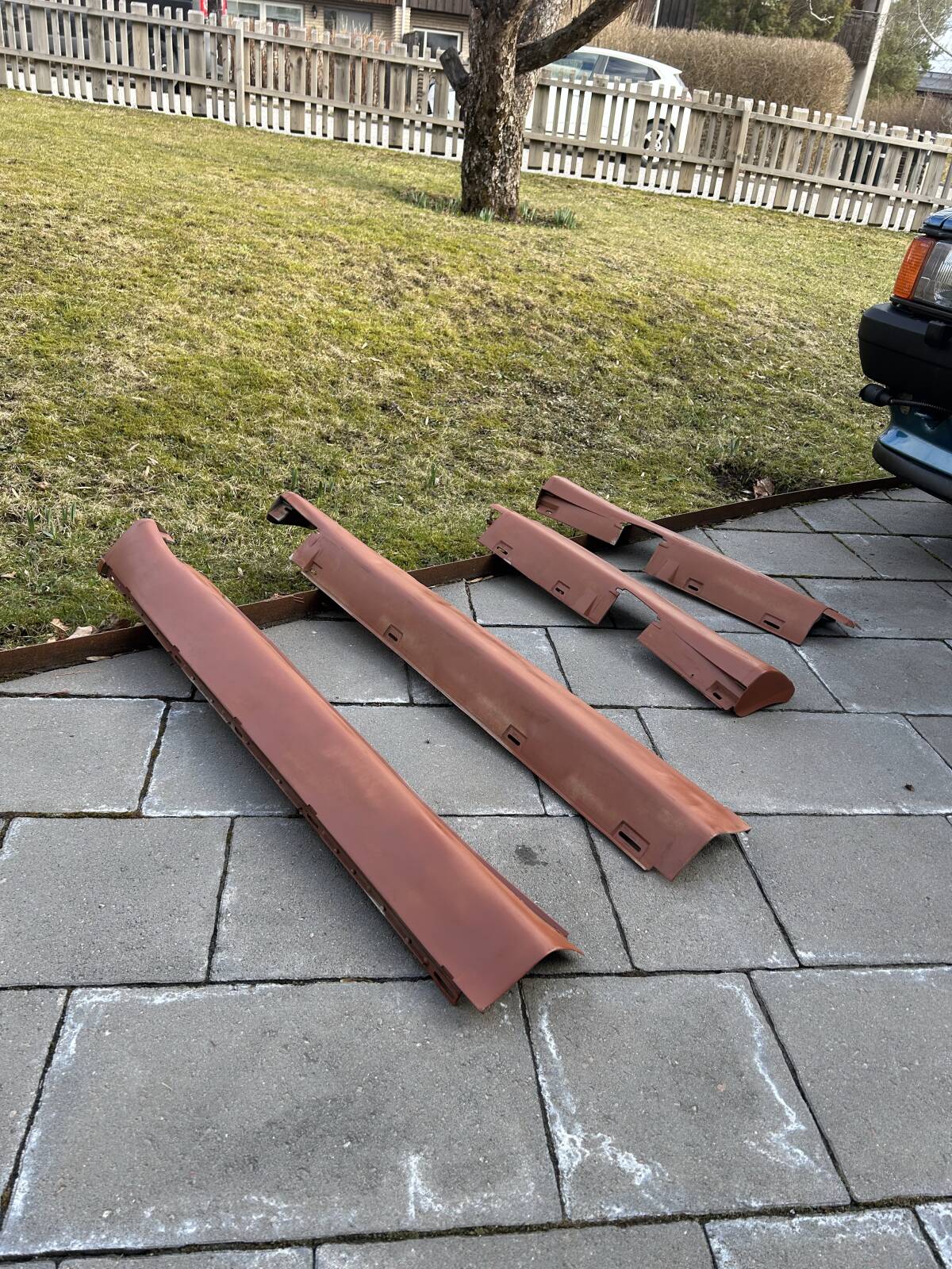

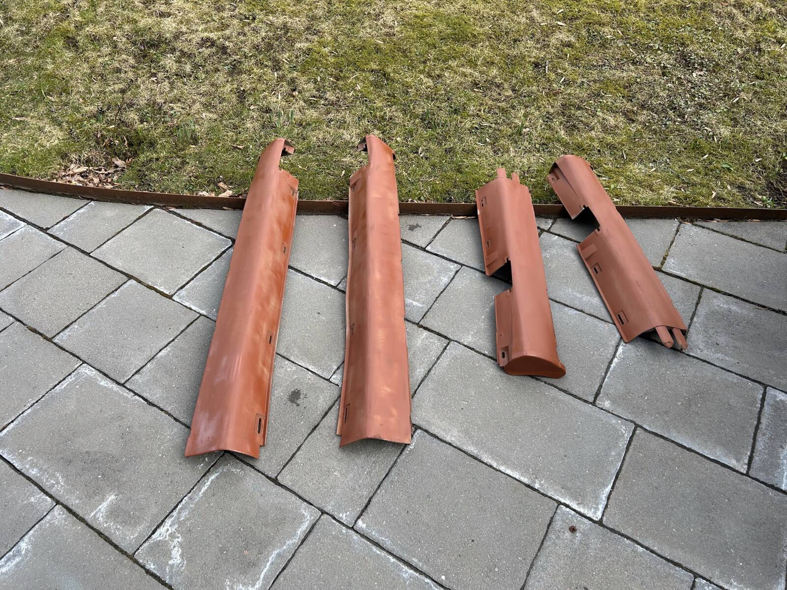

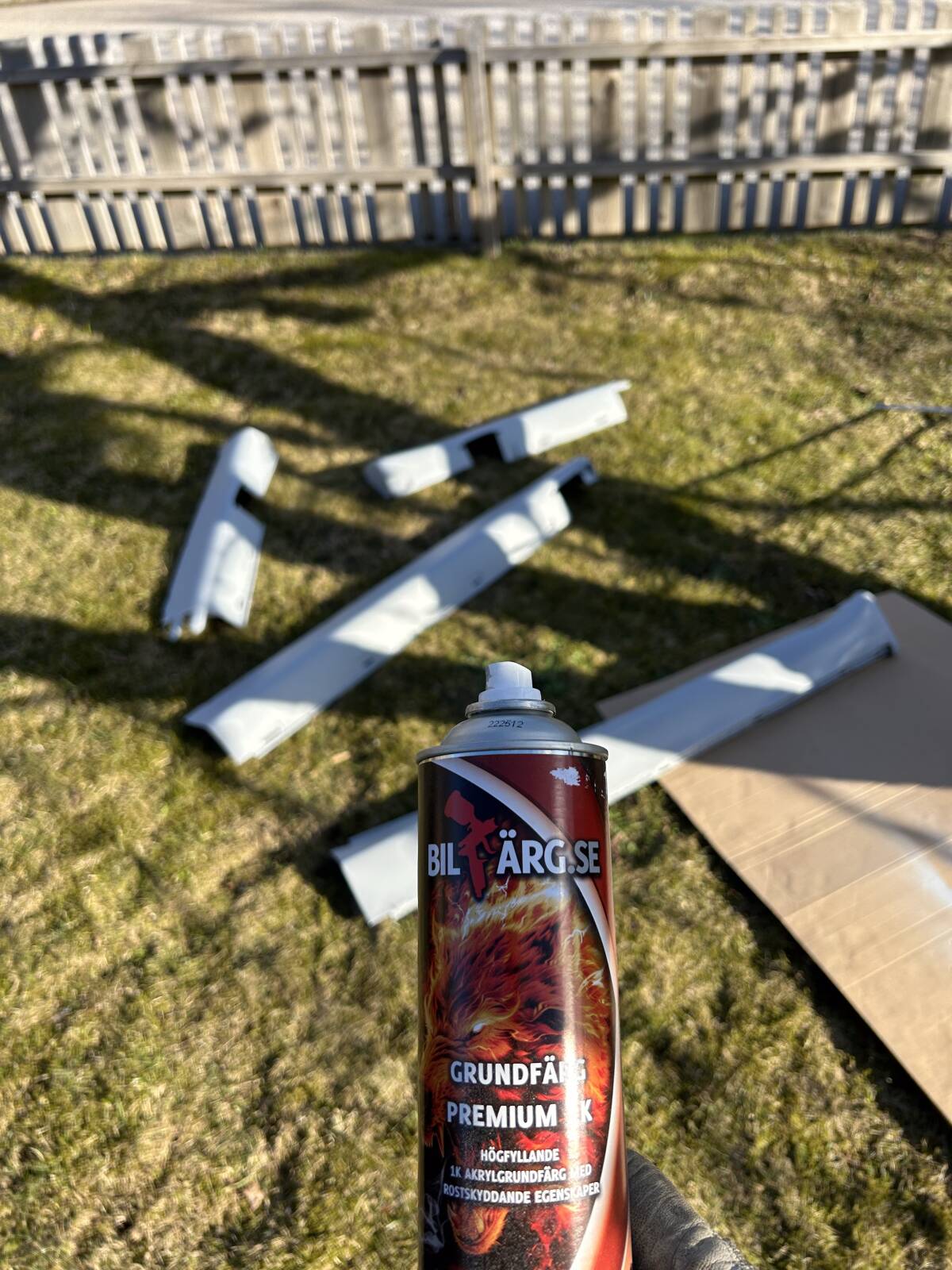

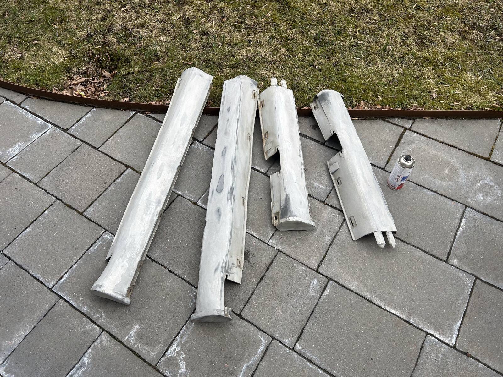

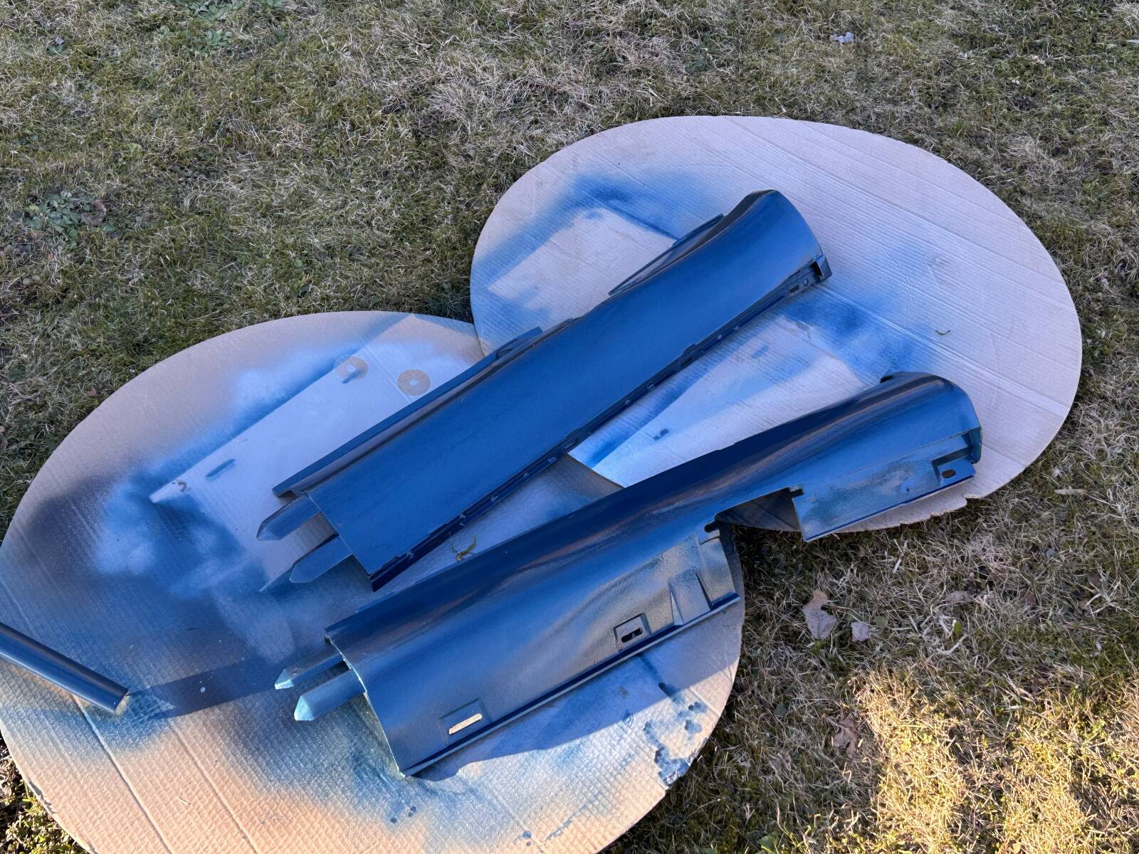

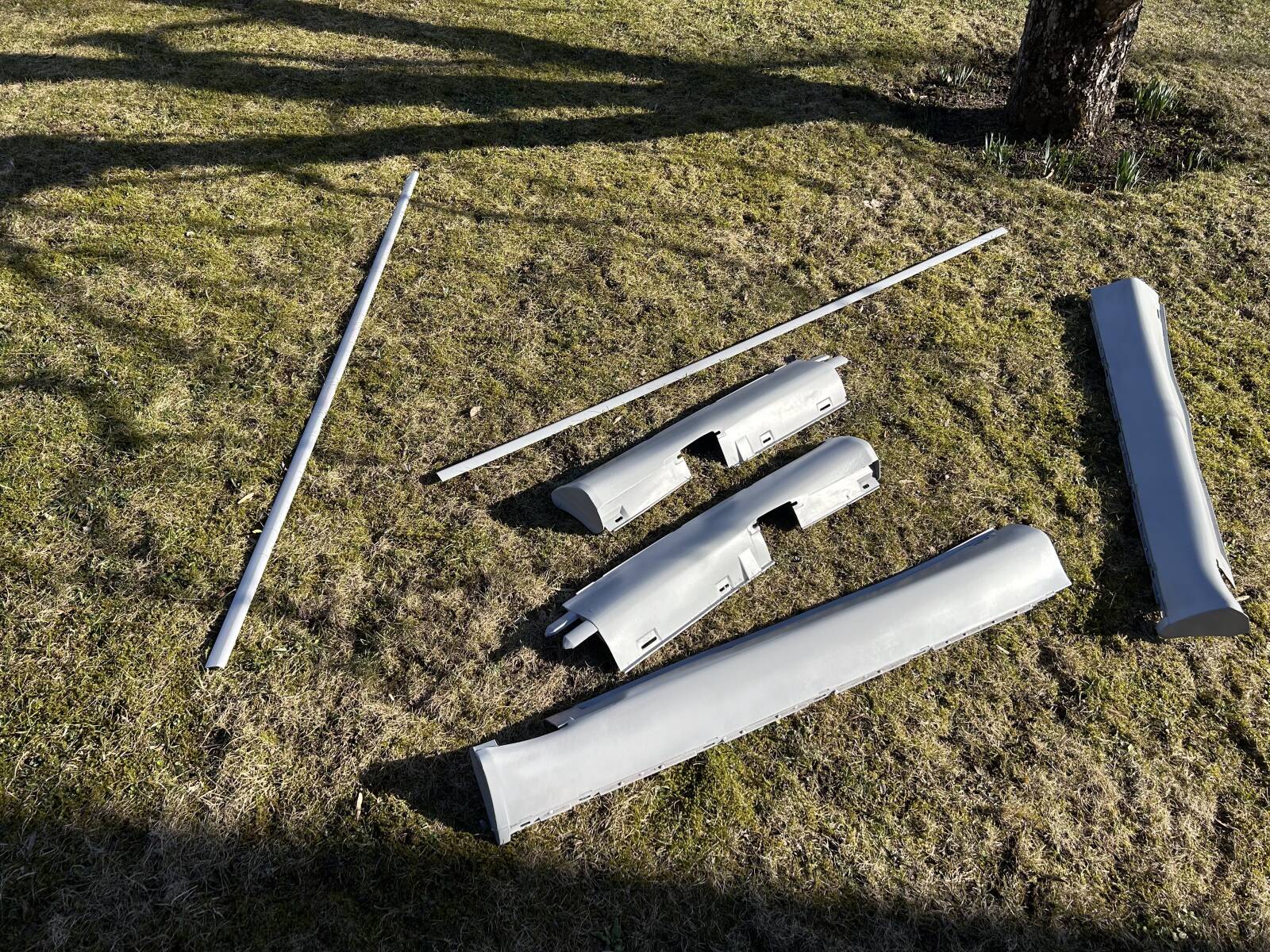

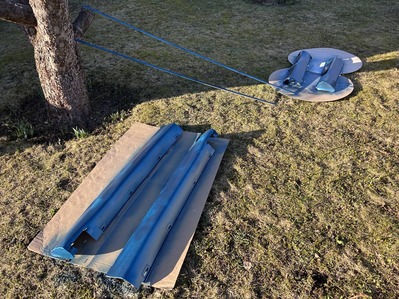

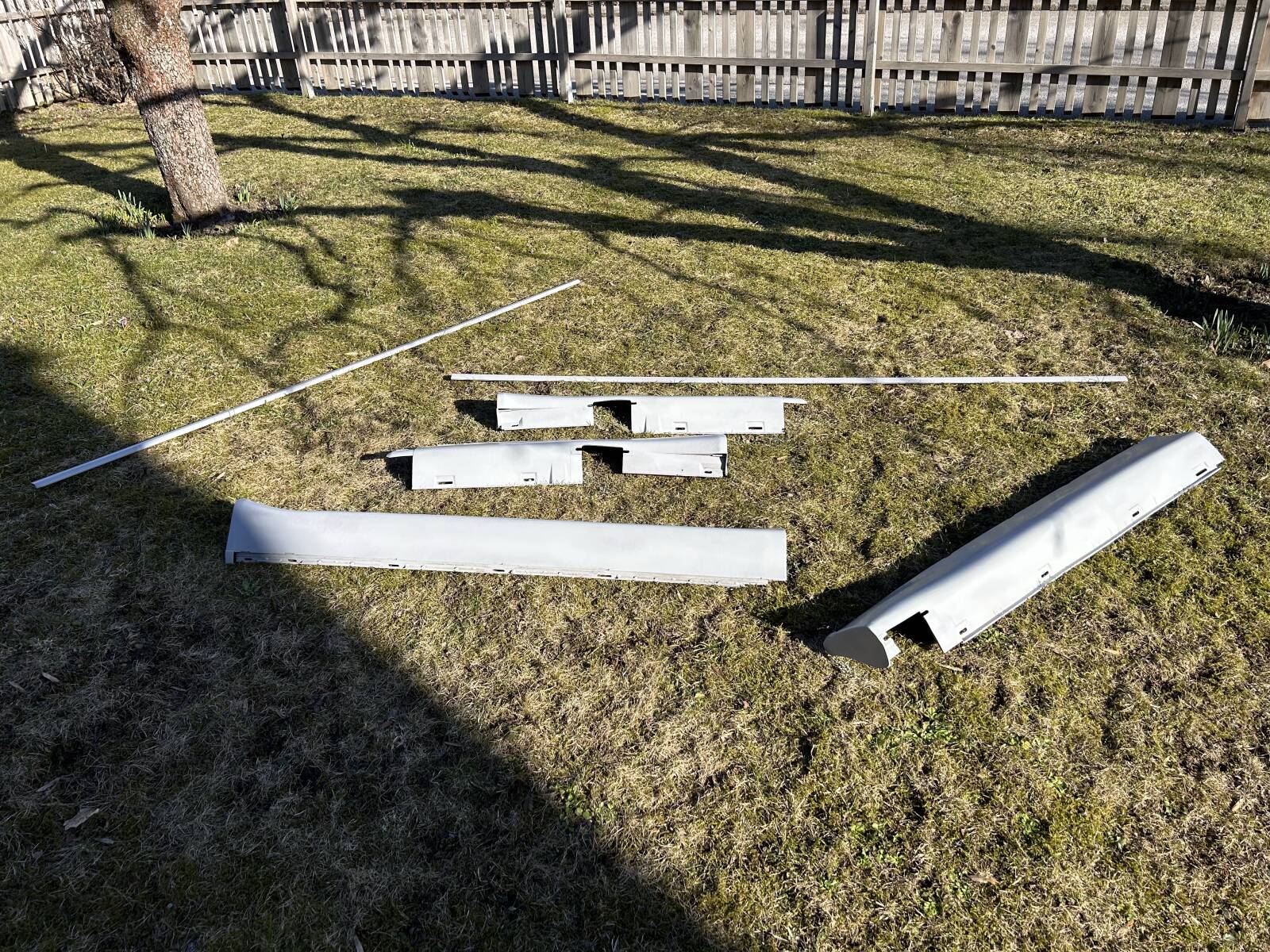

Sedan tog jag tag i de GT tröskelbreddarna och listerna till de som jag köpt.
https://www1.garaget.org/gallery/images/12/11883/11883-d0e0821b0b076b7722c7c6a08e629a71.jpg
Slipade ner de med 120 papper
https://www1.garaget.org/gallery/images/12/11883/11883-b0a6518d8e5b77a30426b94febd89b75.jpg
och la på lite grundfärg
https://www1.garaget.org/gallery/images/12/11883/11883-f6410324a7da64af96648627a1d7f021.jpg
Listerna
https://www1.garaget.org/gallery/images/12/11883/11883-cf97a8405f2d6fccfef4798ca70b99c8.jpg
Det täckte lite dåligt och färgen tog slut.
https://www1.garaget.org/gallery/images/12/11883/11883-c0fde6177892f71789deececbb85cf09.jpg

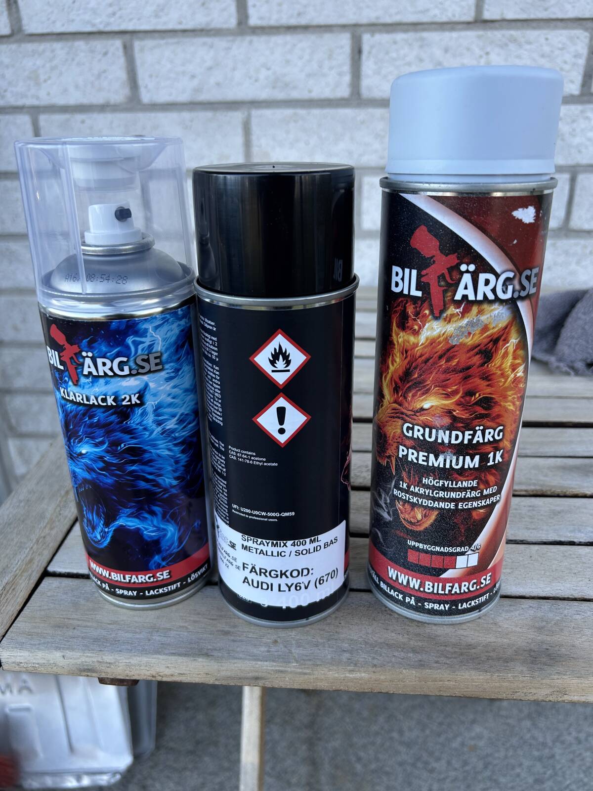

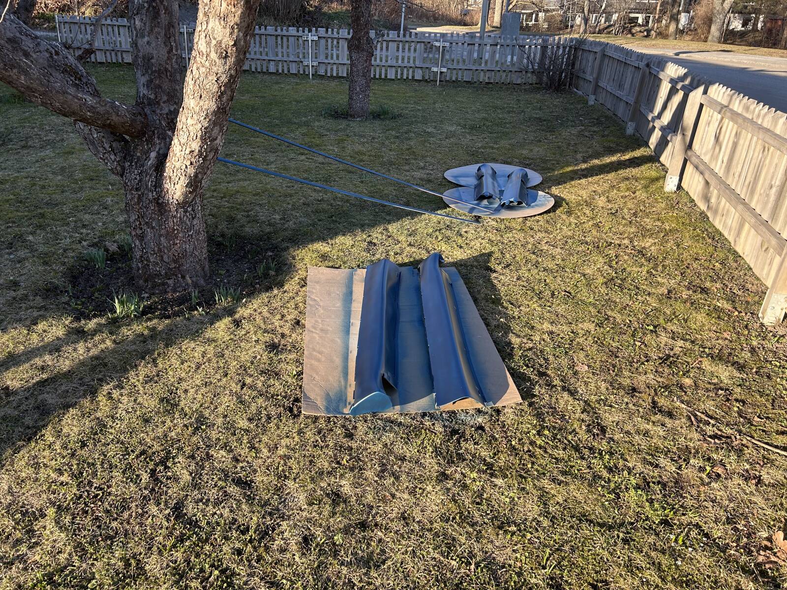

Igår så kom mitt  lackpaket från Bilfärg.se och i det så var det mer grundfärg, basfärg och klarlack.
https://www1.garaget.org/gallery/images/12/11883/11883-91d014dd3bf49fe261d3a54bfd867998.jpg
https://www1.garaget.org/gallery/images/12/11883/11883-a95f188637e64dd1937c4794453f4cfb.jpg
https://www1.garaget.org/gallery/images/12/11883/11883-200b704e8625c65f05730621509cca35.jpg
https://www1.garaget.org/gallery/images/12/11883/11883-53d77415bba8991d61fbd1b477c53011.jpg
https://www1.garaget.org/gallery/images/12/11883/11883-0a60c6fd9bcd2505bc300fa3ec03f301.jpg

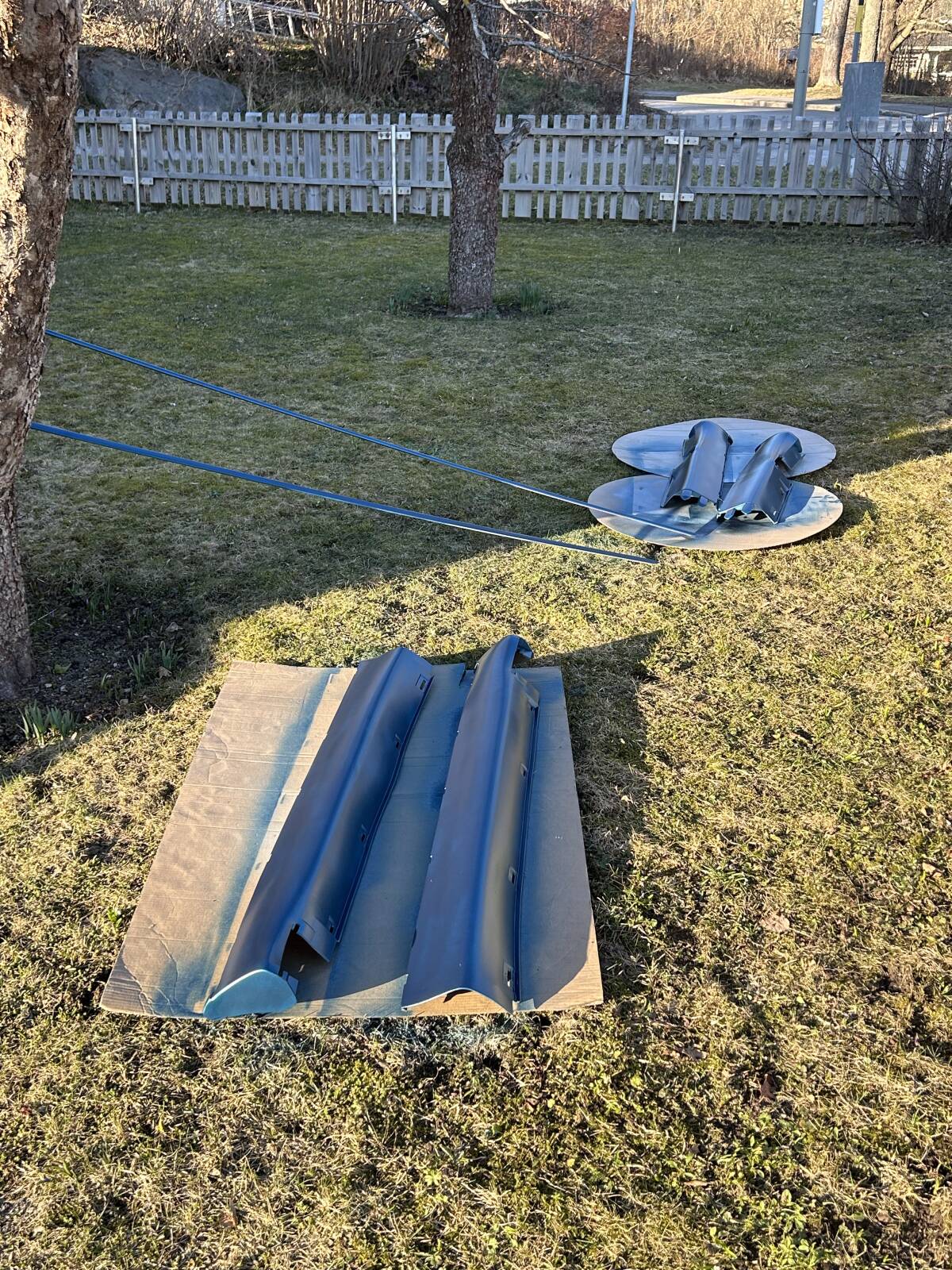

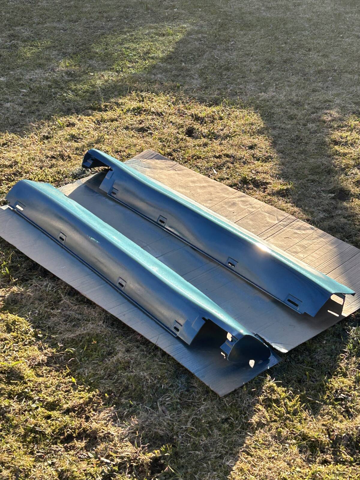

Sedan var det dags för kulören. Först ett tunt fästlager
https://www1.garaget.org/gallery/images/12/11883/11883-5a7e776169f87e1da6aacfcc83052193.jpg
Sedan ett täckande lager
https://www1.garaget.org/gallery/images/12/11883/11883-087ae883836fce94275ebc54a5f108d1.jpg
https://www1.garaget.org/gallery/images/12/11883/11883-64c263a88632cd24d09b22aba8115bb9.jpg
Därefter 2 varv med klarlacken
https://www1.garaget.org/gallery/images/12/11883/11883-c275a882558ceb29efc8acc1f49effc4.jpg
https://www1.garaget.org/gallery/images/12/11883/11883-ee1c567d28fda99726c9426a93f1ce6f.jpg
https://www1.garaget.org/gallery/images/12/11883/11883-d617be639f4a2760682504090262e681.jpg
Nu ska jag bara beställa de speciella plastklipsen som ska sitta i tröskel, som metallklipsen ska skruvas i .
