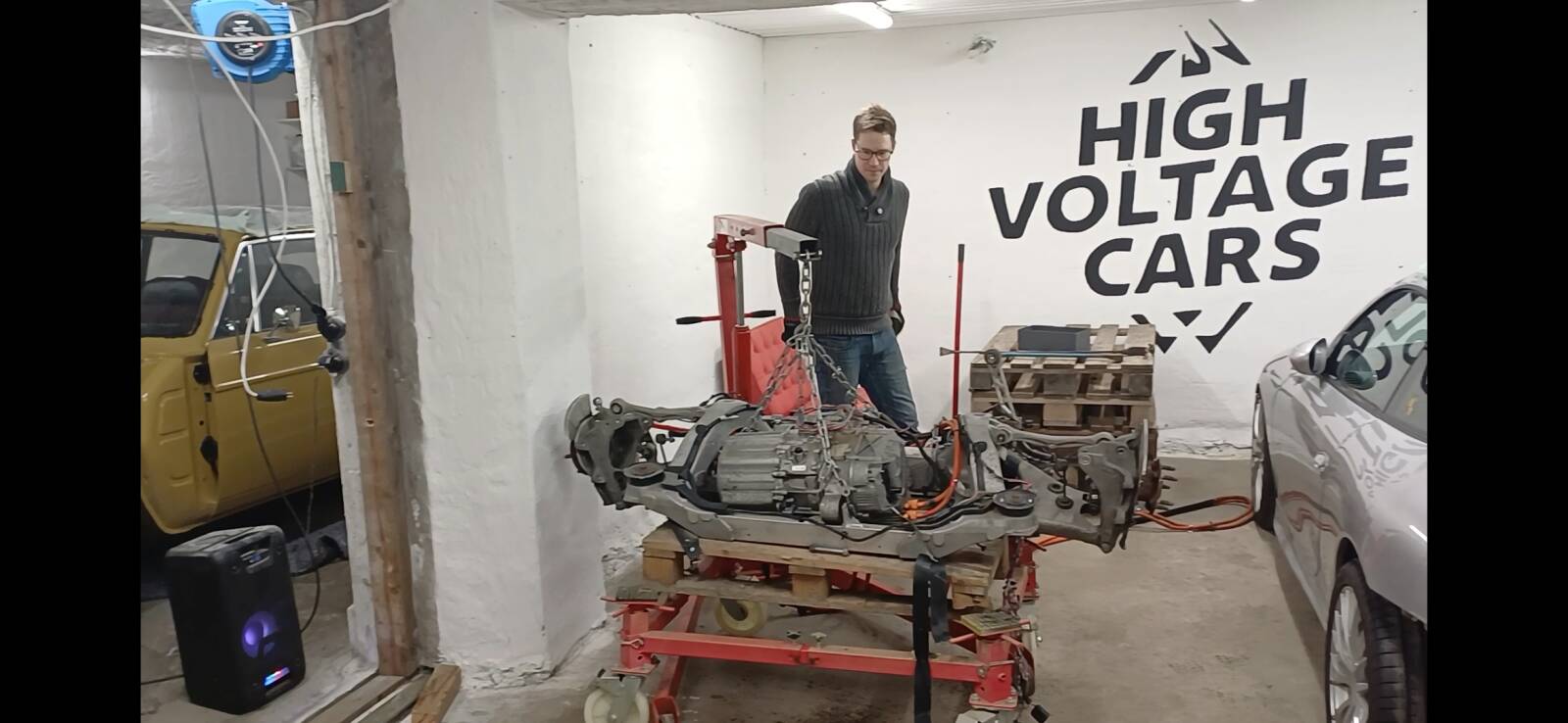

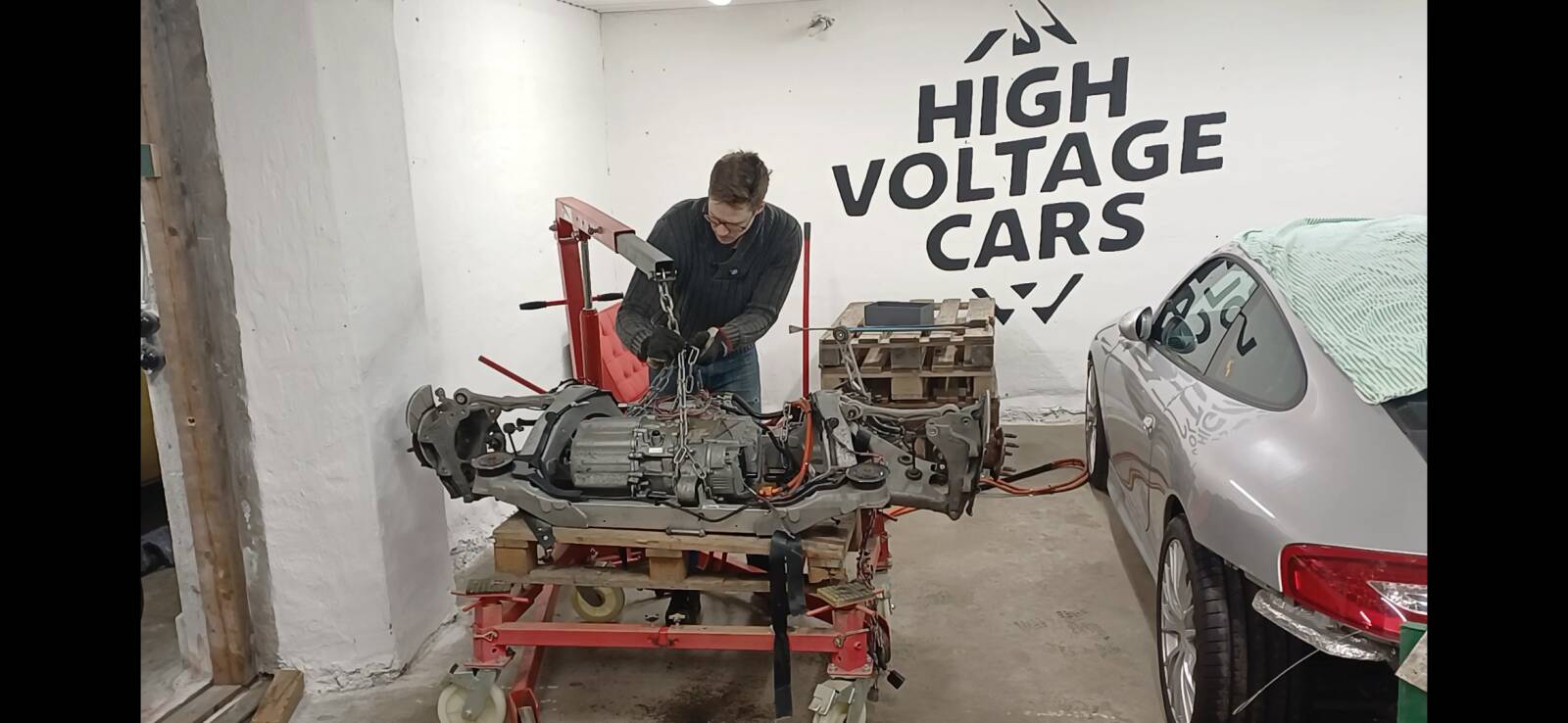

901 Inlägg
för 1 timme sedan
https://www1.garaget.org/gallery/images/9/8461/8461-030a41631dc714d52c67d149c64827a1.jpg
https://www1.garaget.org/gallery/images/9/8461/8461-6433c727bc973fb7153729bbc8fcd514.jpg
https://www1.garaget.org/gallery/images/9/8461/8461-e4f12faa73660685d8e410749c04b55d.jpg
https://www1.garaget.org/gallery/images/9/8461/8461-7385c993738ec4a2076283bff47864d9.jpg
https://www1.garaget.org/gallery/images/9/8461/8461-a20474fb8f1837703a41527b955addcf.jpg
https://www1.garaget.org/gallery/images/9/8461/8461-6e3b2e9a7793c6e4df05f3cc1dba24aa.jpg
https://www1.garaget.org/gallery/images/9/8461/8461-6d99c2ed16898f3dd8053a8d547ba13b.jpg
https://www1.garaget.org/gallery/images/9/8461/8461-f142c13cd00669633f10ba2a38a2b3ff.jpg

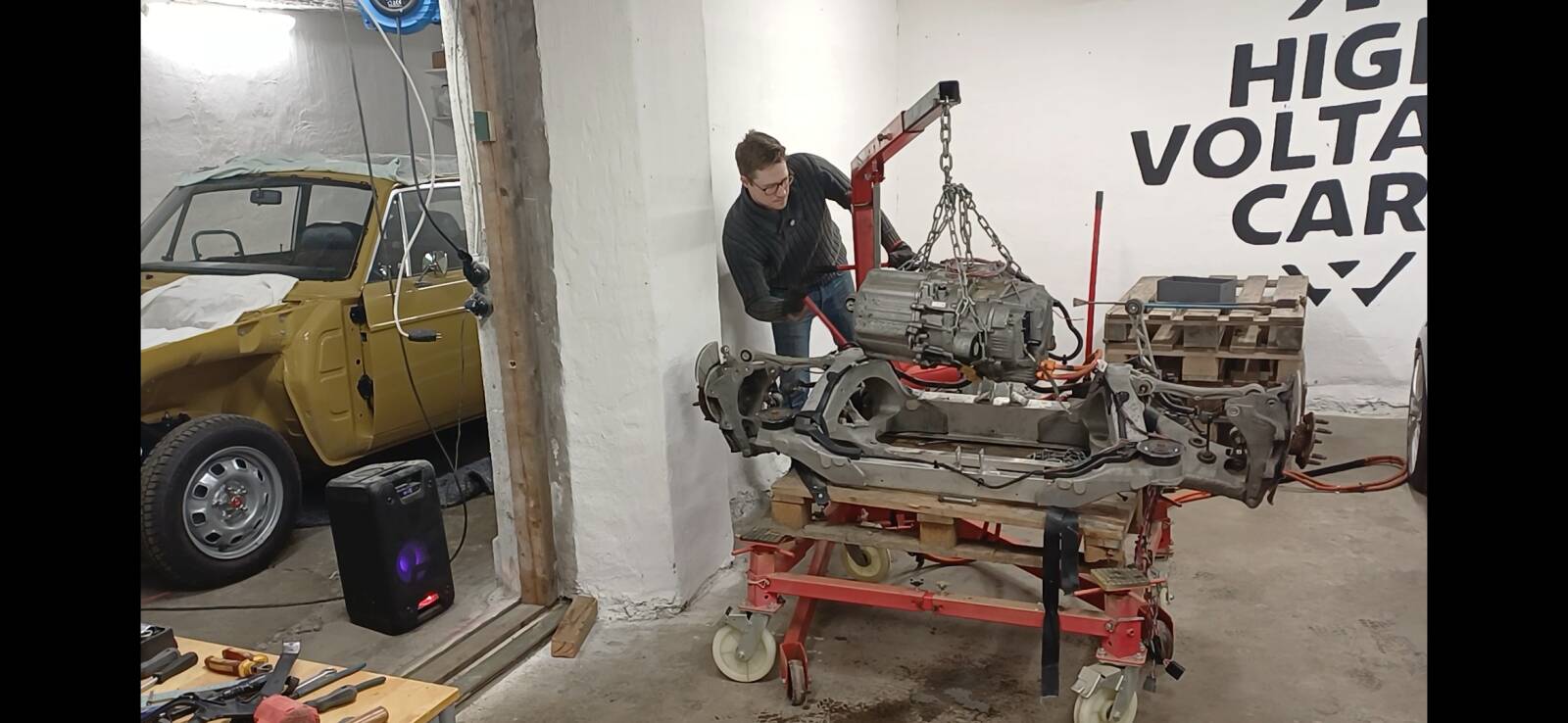

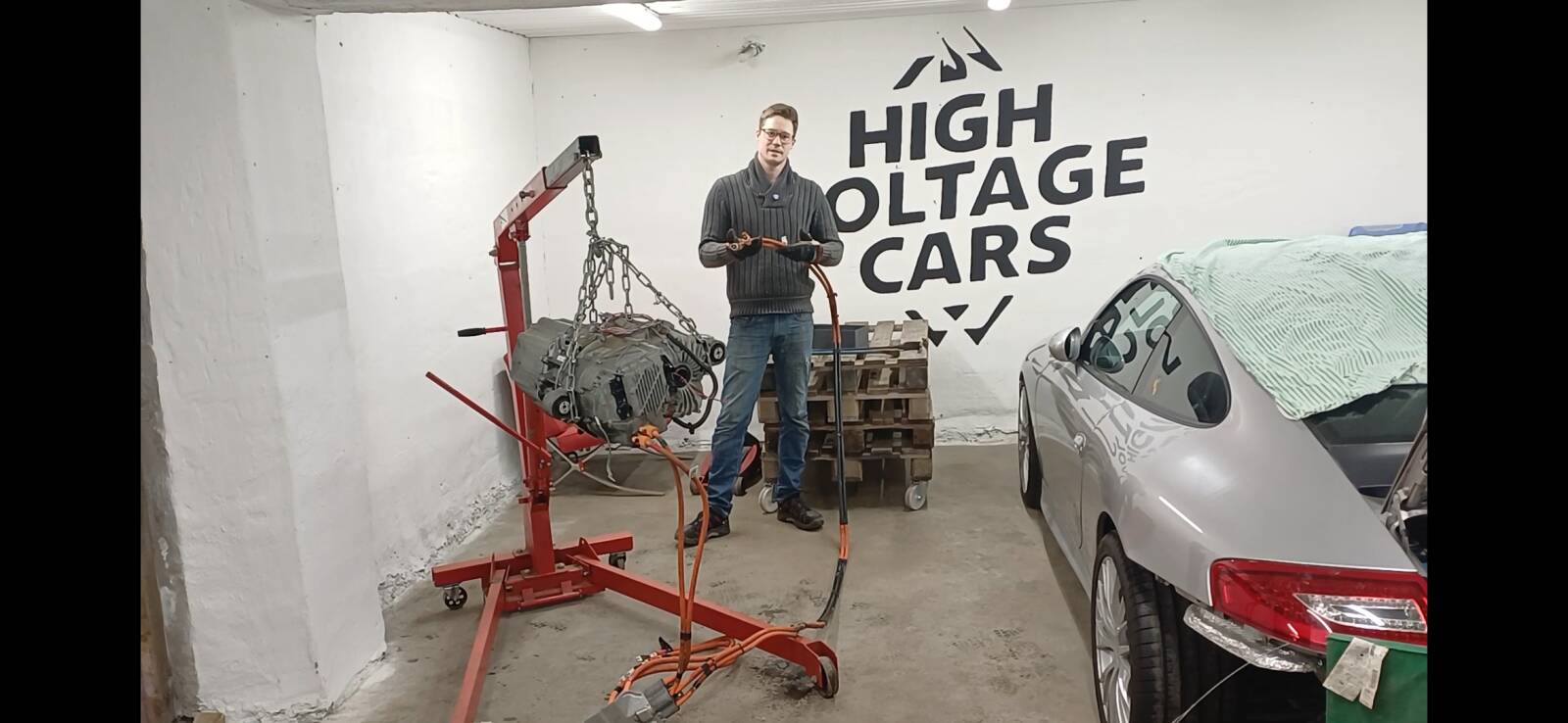

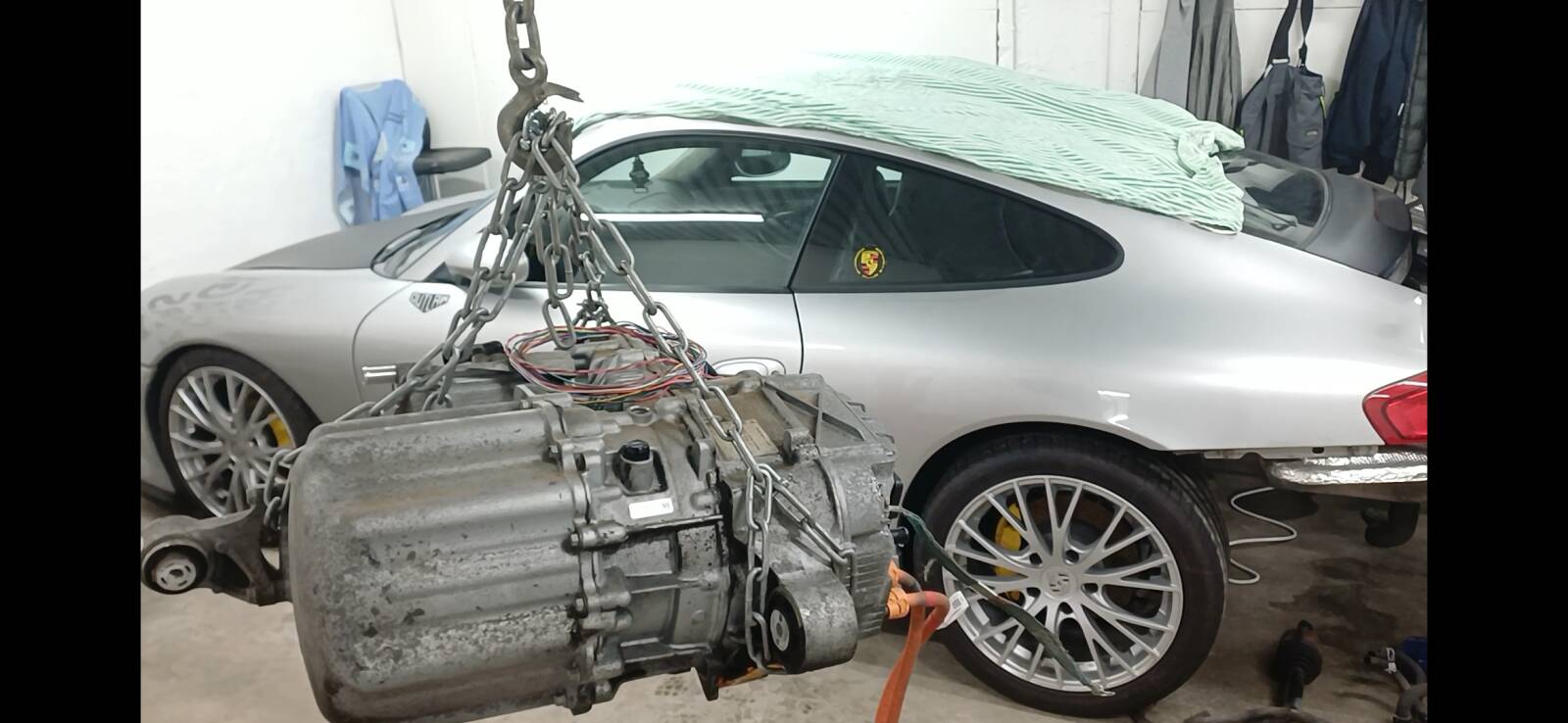

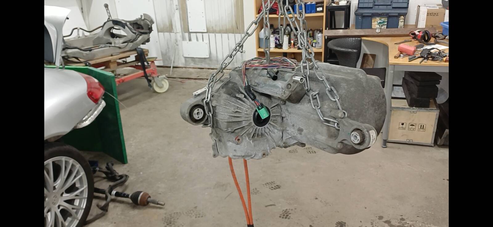

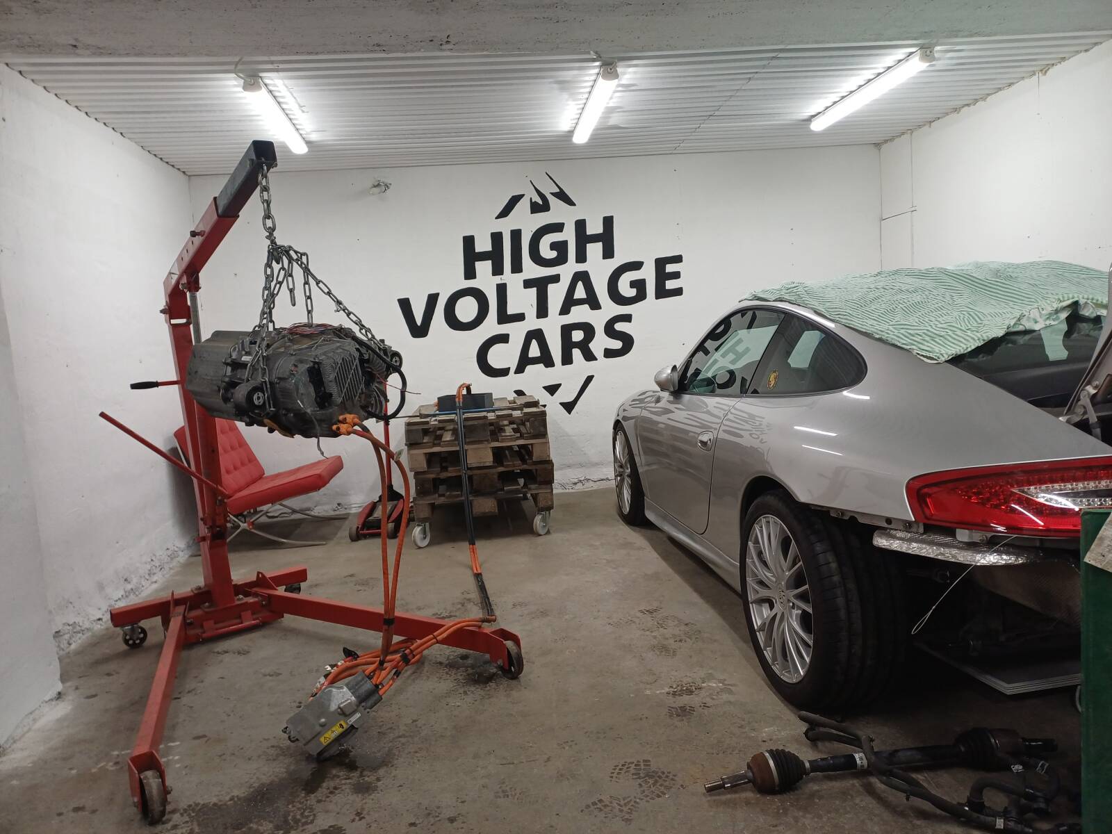

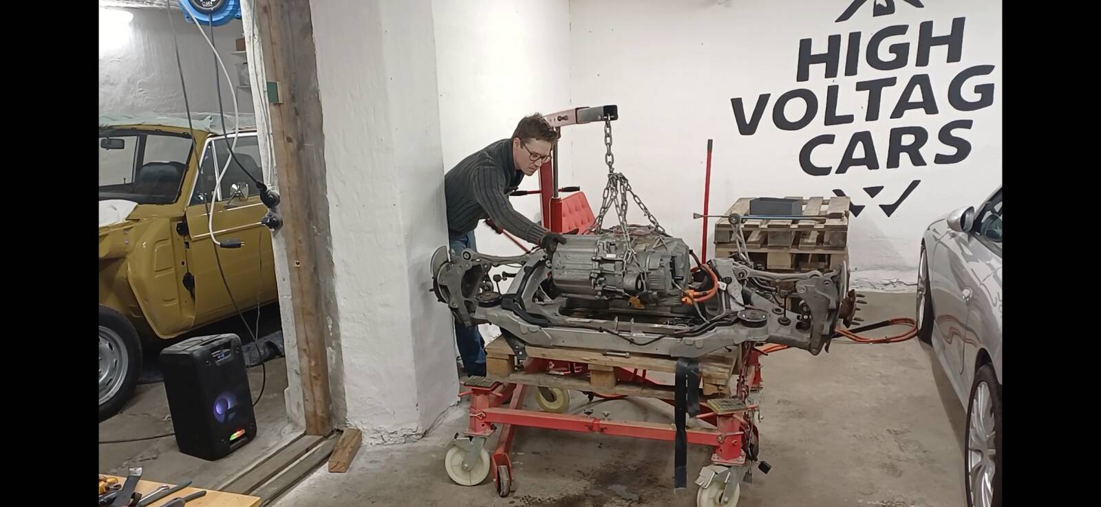

Fick ett ryck & tog loss motorn, kablarge samt drivaxlar ur bakvagnen, nu är nästa steg att föra denna elmotor på sin plats, i rumpan på Porschen.
