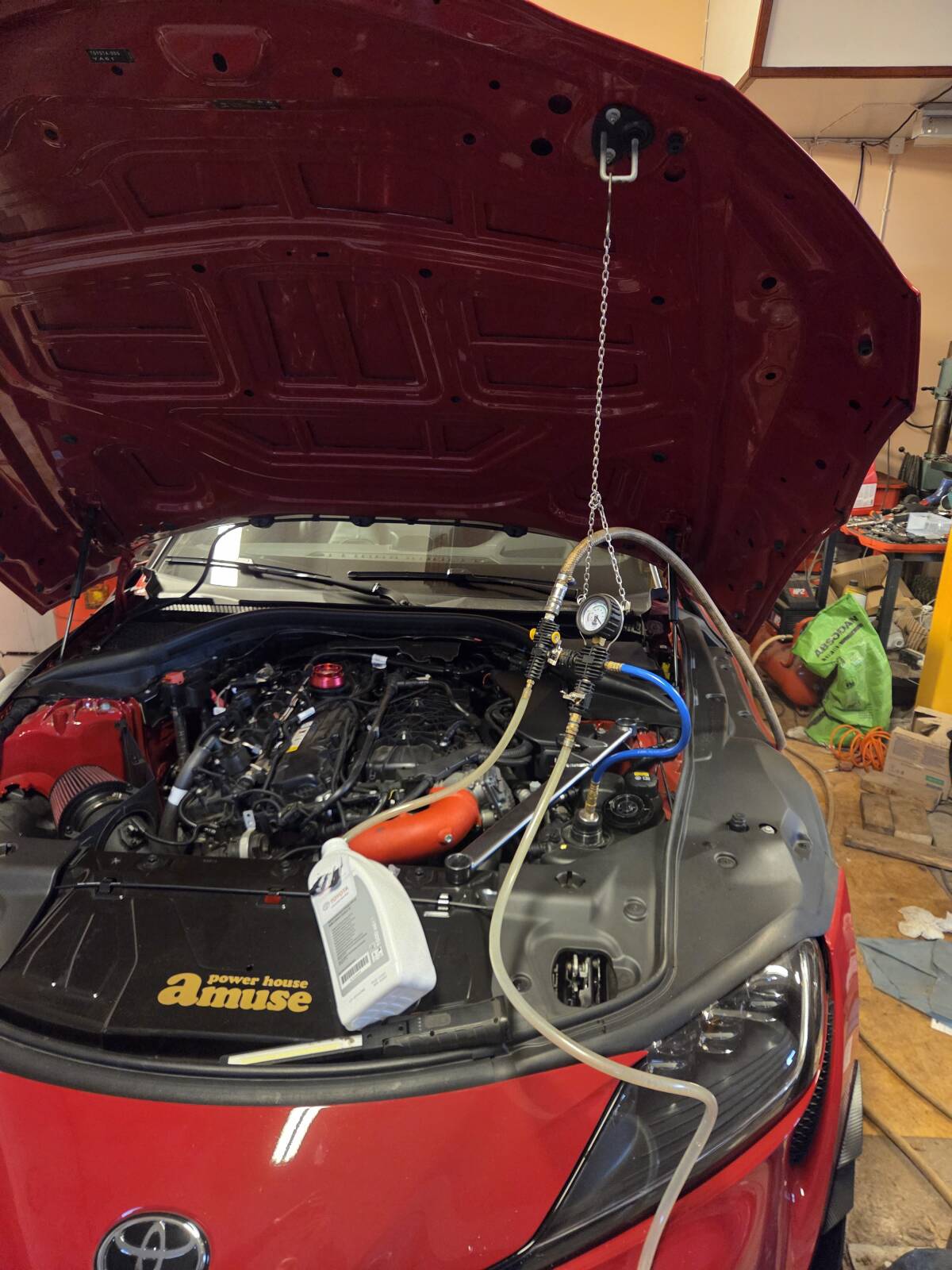

Nu var kylsystemet luftat och bilen uppstartad!
Man hör tydligt att de sitter en större turbo i den nu big_smile
https://www1.garaget.org/gallery/images/181/180137/180137-e6e263a3b747525bba6a0f8d55d7383c.jpg

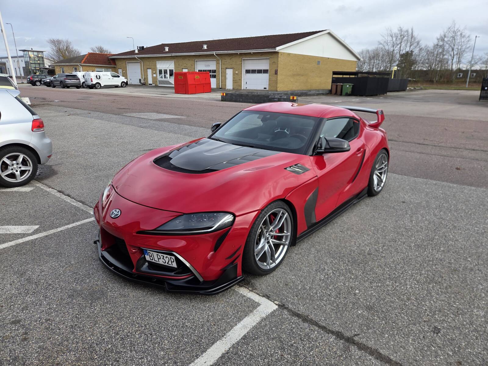

Då var huven också på plats!
Riktigt kul att kunna se hela visionen nu.

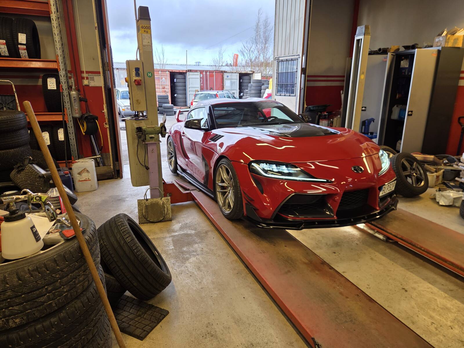

JDM Life Sweden
1 172 Inlägg
1 mars

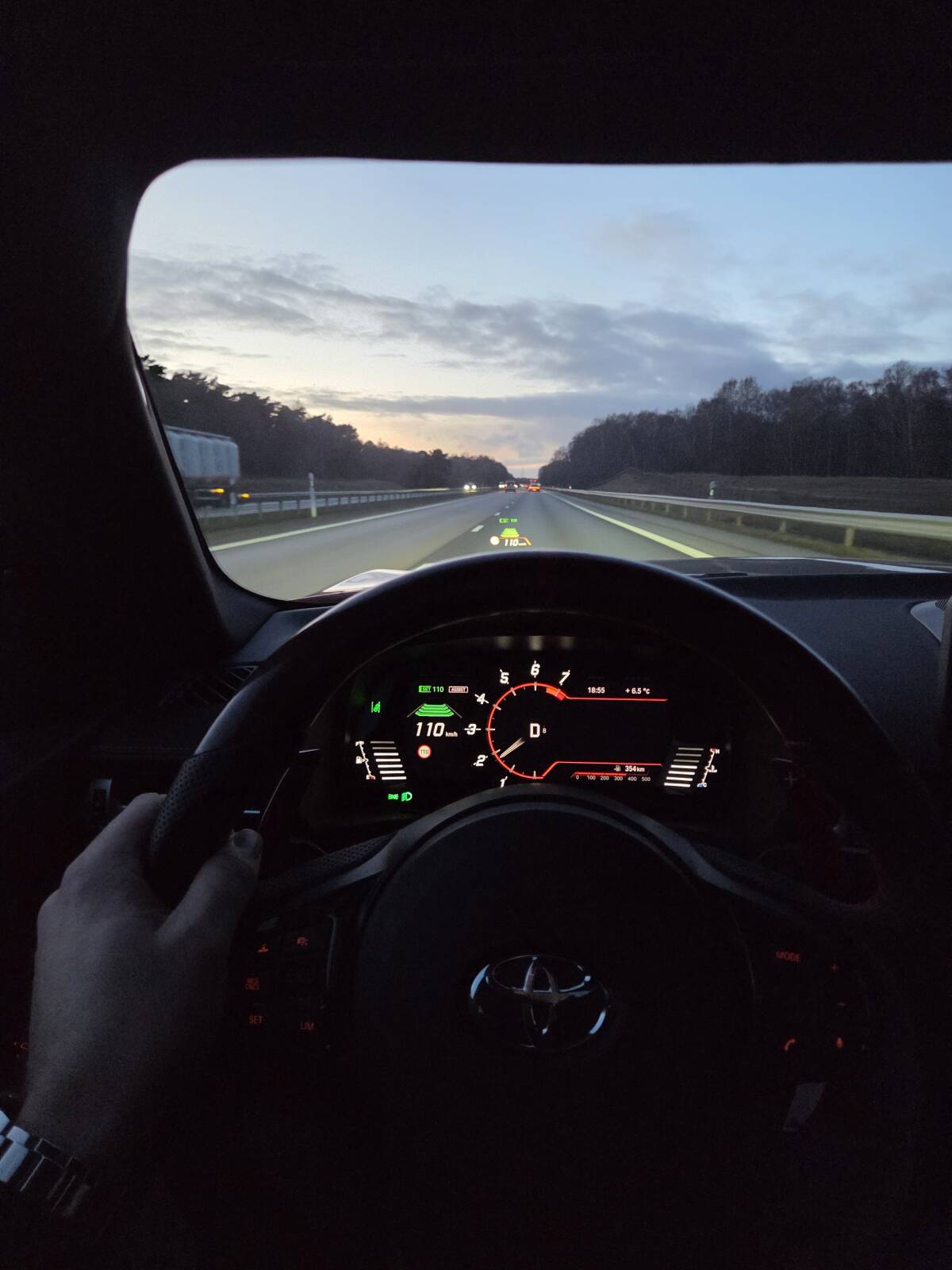

#355
Då var den ute!
Första turen gjord och vilken upplevelse det var!  Turbon låter otroligt trevligt. Bättre än jag kunnat föreställa mig. Det visslar och pyser precis rätt big_smile
Just nu kör jag med en grundmapp anpassad för mina mods och de lirar mycket bra måste jag säga. Bilen går som ett skott.

I helgen så blev det kört runda nummer 3 och fick även tankat lite. Bilen går som en dröm!
Fick passat in huven lite mer idag så nu sitter regnskydden på plats som de ska. Även dessa är i kolfiber wink
https://www1.garaget.org/gallery/images/181/180137/180137-5df6446f4d534c1f17f3b6b835d742c1.jpg
https://www1.garaget.org/gallery/images/181/180137/180137-7beeef46dcd076f556eb4bb7e5d7cd3e.jpg
Bilen är nu "klar" och jag ska se om jag kan komma ut på motorvägen en kväll och göra lite loggning innan mappningen den 31 mars.

Det har blivit lite körande sedan senaste inlägget. Var även ute en runda i gårkväll och träffade andra likasinnade. Riktigt trevligt nu när säsongen börjar komma igång big_smile
Idag fick jag bytt hjul till original fälgarna som ska användas vid mappningen om en dryg vecka.
Jag gillar dessa väldigt mycket. Svårt att välja en favorit mellan original eller Advan faktisk.
https://www1.garaget.org/gallery/images/181/180137/180137-d1ab93c7036ec875605da9e24e458cb9.jpg
https://www1.garaget.org/gallery/images/181/180137/180137-1b64e2a5ea9db875b27210dcb8dbb9cf.jpg
https://www1.garaget.org/gallery/images/181/180137/180137-29bbf13a03264f6478e345219ce6b914.jpg
https://www1.garaget.org/gallery/images/181/180137/180137-dd1a24ab5738a1bdaed239823751ac89.jpg

för 1 timme sedan
#360
Då var det dags!
Bilen packad och redo för mappning i morgon.
https://www1.garaget.org/gallery/images/181/180137/180137-ef480aa2eb4a7014a0a85252154d654b.jpg
https://www1.garaget.org/gallery/images/181/180137/180137-313784993277e78a30dc1e93c51413fa.jpg
