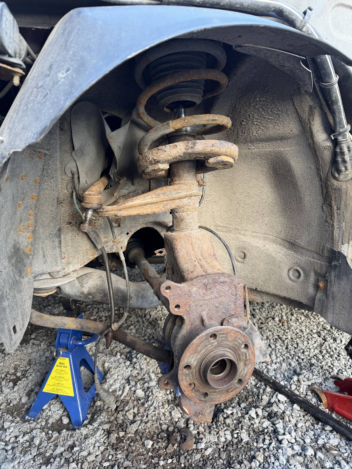

Maskinmekaniker
50 Inlägg
för 4 timmar sedan
https://www1.garaget.org/gallery/images/240/239543/239543-1ffd974bdd6dd5dbc59cdc7f2e174965.jpg
Pillade lite mer idag och fick lös på drivaxeln och styrstaget samt spindelleden (tacka vet jag mekaniker som smörjer in bultar innan montering!), men har lyckats trolla bort mitt stora järnrör så kunde inte få lös spindelleden ur fjäderbenet idag tongue
Ska åka och hämta ett hos farsgubben imorgon så man kanske kan få lös allt.
Sen ska jag även ge mig på att lackera benen någon gång under veckan, så dom är redo för montering.
