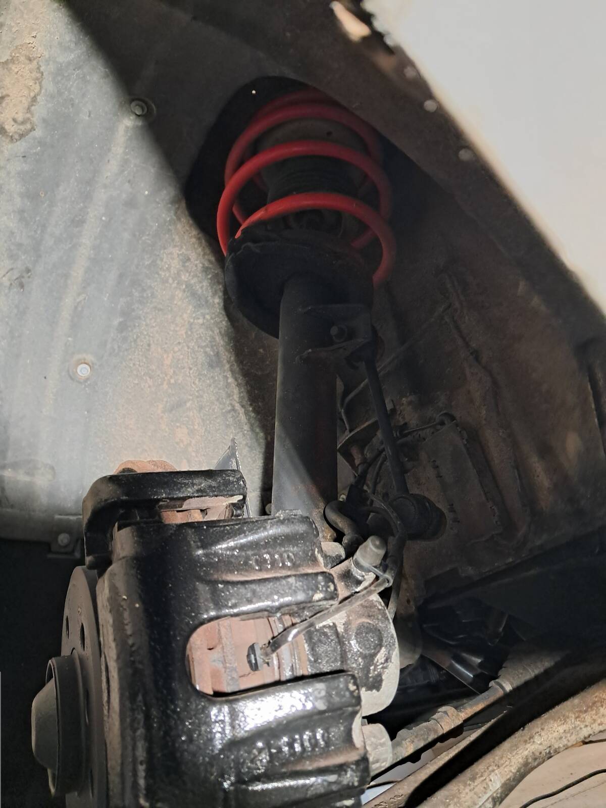

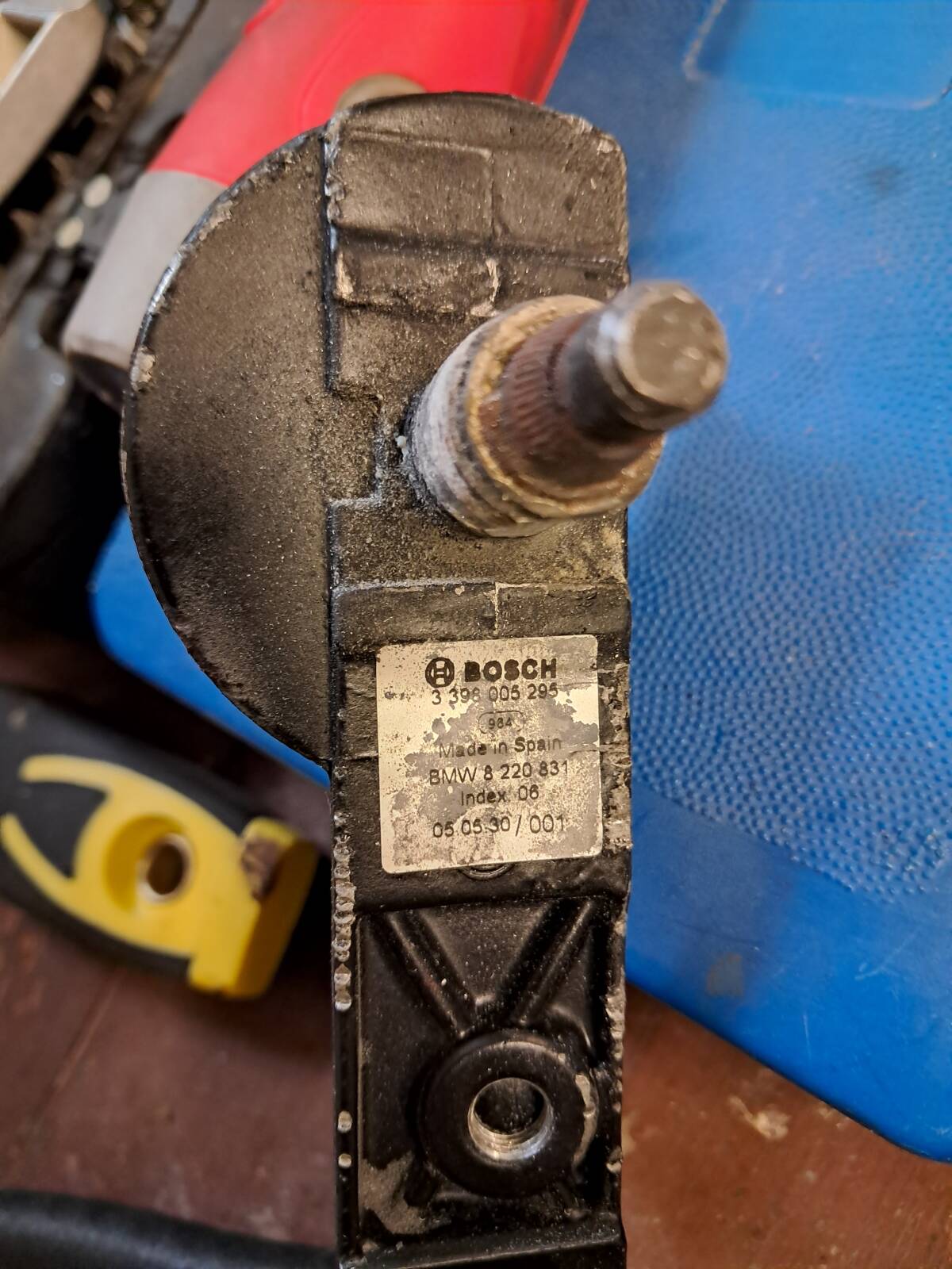

Aprilsnön vräkte ner så då fick det bli en dag i garaget med projekt touring. Jag började med att byta slitagevarnare fram som jag förstörde vid ett tidigare tillfälle. Vi har fräschat till torkararmarna fram och de behövde justeras till rätt läge vilket blev gjort idag. Justeradr in låset för bagageluckan. Började att plocka isär motorn till torkamekanismen på bakrutetorkaren men jag lyckades inte få igång den. Delen på bild nummer 2 är den del som sitter på bakrutan. Är rejält fastärgat så det blir en sådan samt strömbrytare.
