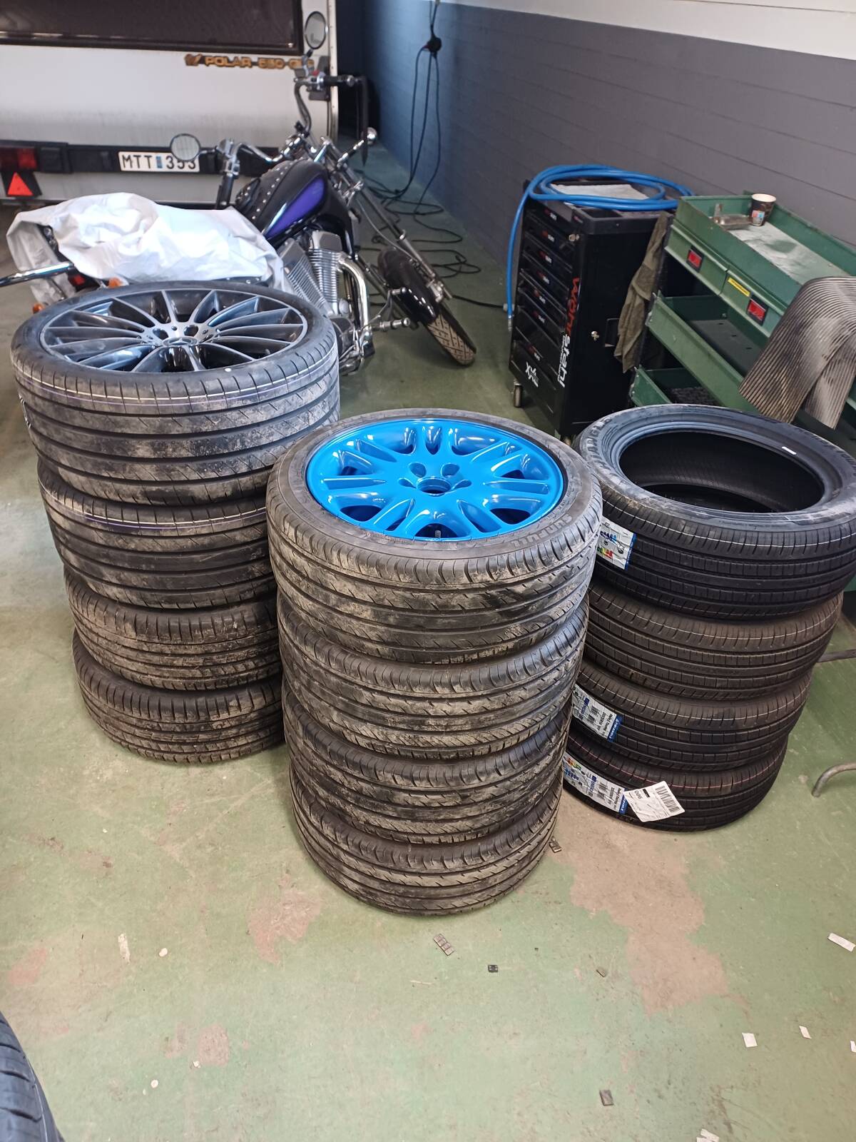

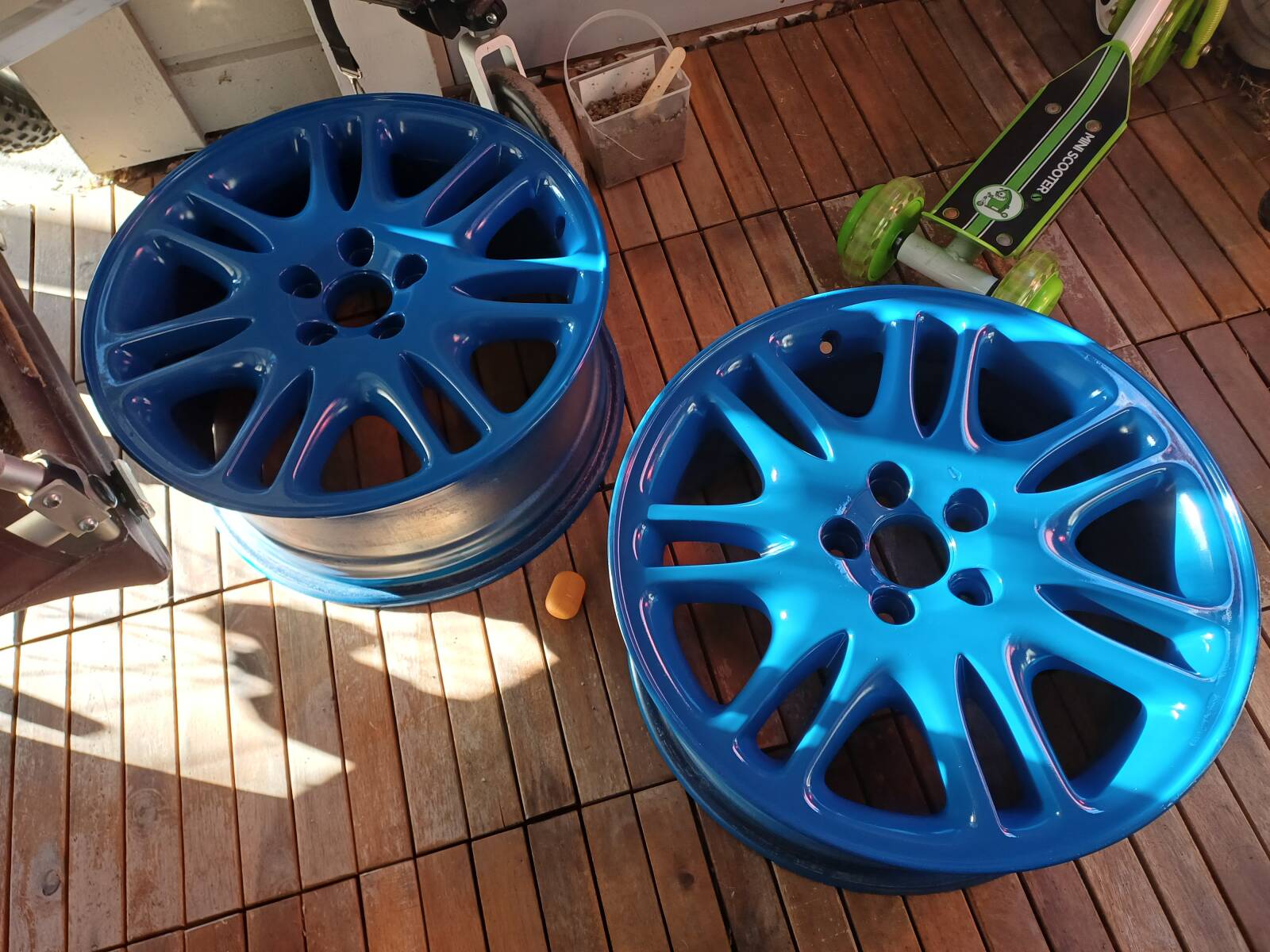

https://www1.garaget.org/gallery/images/9/8461/8461-5f3466a40848f46cb5c74d796f840697.jpg
https://www1.garaget.org/gallery/images/9/8461/8461-6605fc1fb1dc166d5eab91ca020f3a01.jpg
https://www1.garaget.org/gallery/images/9/8461/8461-122bb607bd3c2b282f734f5a2093bca5.jpg
Har fått tag i ett lock nu till bakstöten, ska få det lackerat blått sedan montera big_smile

#239
https://www1.garaget.org/gallery/images/9/8461/8461-0219fcfd91d3e43d6dc95fbda79b6eaf.jpg
Klar med sista två nu.
På med däck o balancera, montera.
Följ för att se resultat på bil wink
Kommer be lackerare göra sin magi på dessa med, så detta är bara steg ett just nu wink

#240
https://www1.garaget.org/gallery/images/9/8461/8461-5770a9236ea8636654f93e800e27dd30.jpg
Redo för montering då lyften blir ledig wink
High Voltage Cars
