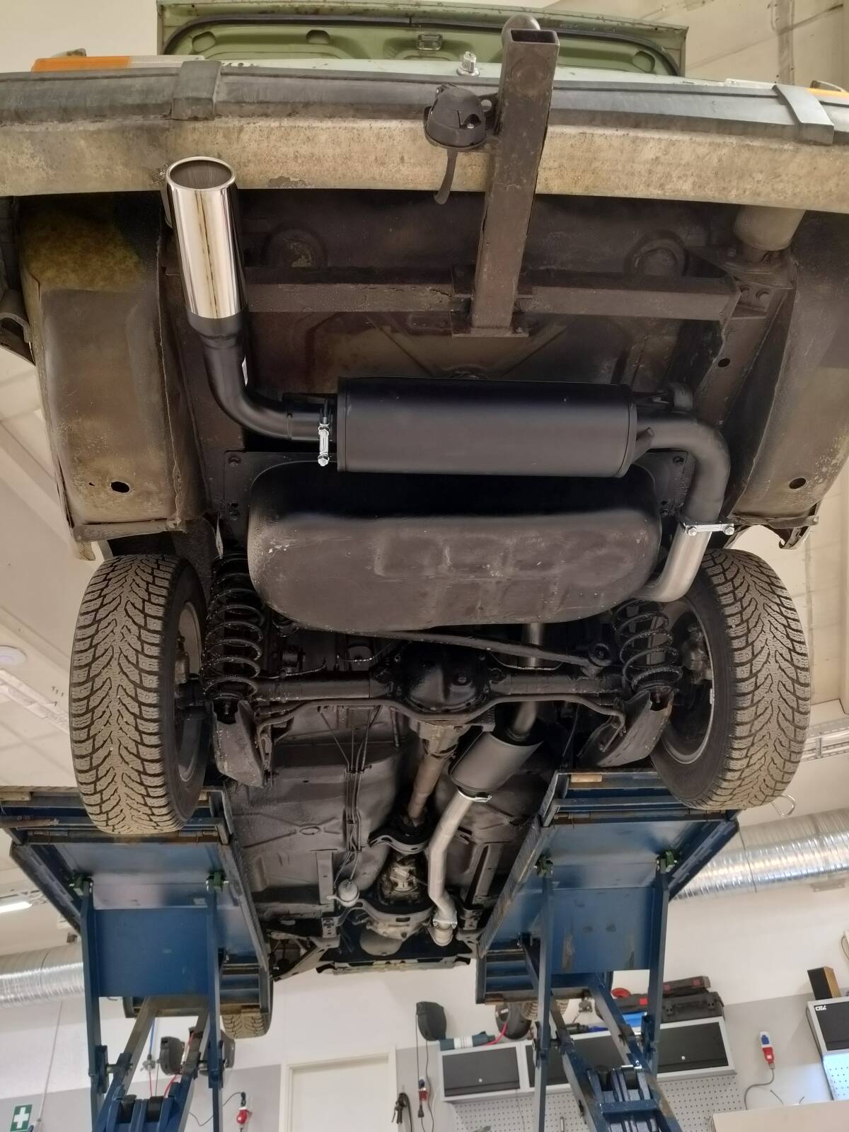

Kort uppdatering smile
Köpte ett 2,5" modellanpassat avgassystem från houseofmotorsport när dom hade rea förra veckan, fick det i måndags och monterade det nu ikväll.
Bra passform och lagom ljud, låter något grövre utifrån och låter inte mer än det gamla rostiga Simons 2" inifrån.
https://www1.garaget.org/gallery/images/161/160471/160471-20daaa3615e8c3f093a7b52d7900825a.jpg
