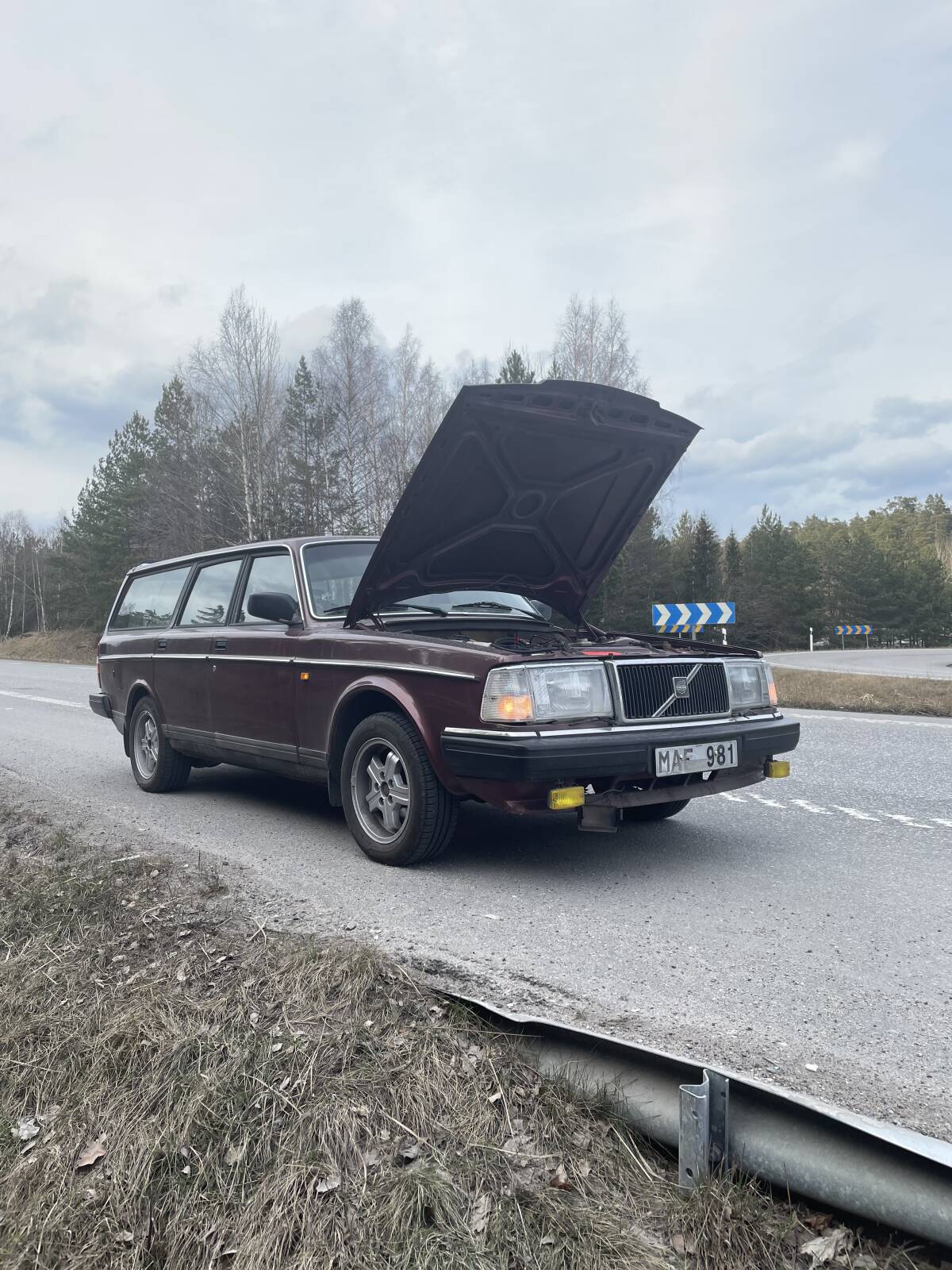

På med turbofälgar!
Bilen kördes sedan under vintern i detta skick fram tills april 2025 när jag körde av kamremmen på motorvägen en dag. Bytta kamrem dagen efter men i den vevan bestämde jag mig för att det skulle bli turbomaskin i han.

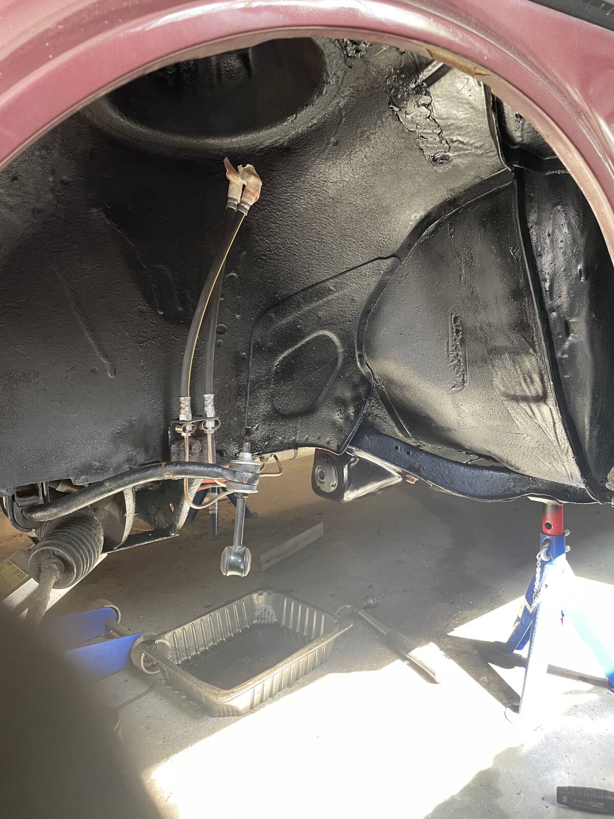

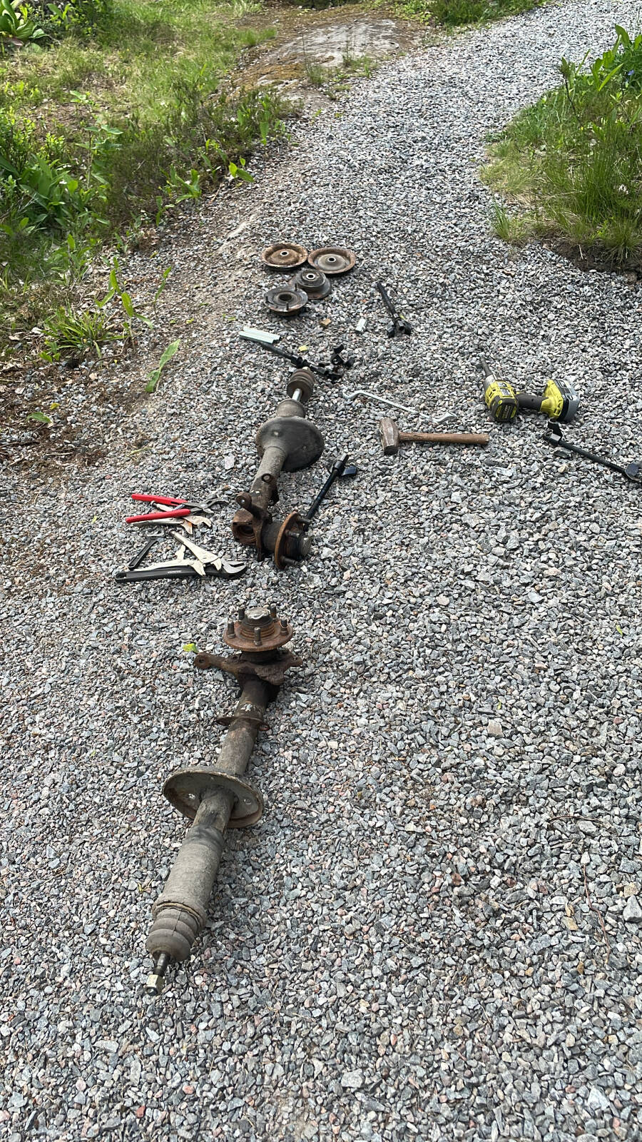

Till att börja med ville jag få bukt på ett irriterande knarrande från framvagnen. Slutade med att jag rev ut hela hjulupphängningen och monterade nya länkarmar + bussningar, stabilisatorstag, stödämpare, fjäderbenslagringar, Lesjöfors 40mm sänkfjädrar, bromsskivor, bromsok och slangar. Även hjulhusen fick sig lite rostskyddsfärg!
https://www1.garaget.org/gallery/images/253/252648/252648-8972b1fe36133001e6f939f8d69575bb.jpg
https://www1.garaget.org/gallery/images/253/252648/252648-8c84ca21cbdf8d1eb3cf387d2d27d769.jpg
