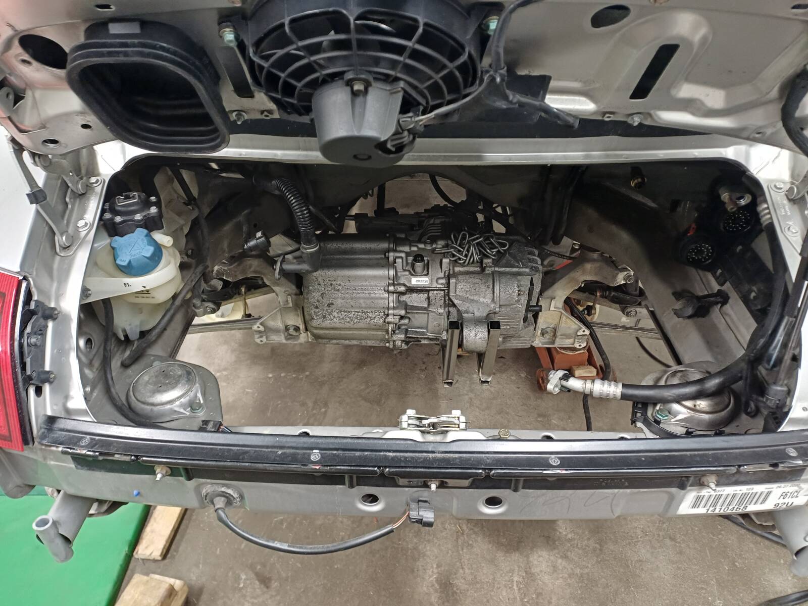

Fick ett ryck & tog loss motorn, kablarge samt drivaxlar ur bakvagnen, nu är nästa steg att föra denna elmotor på sin plats, i rumpan på Porschen.

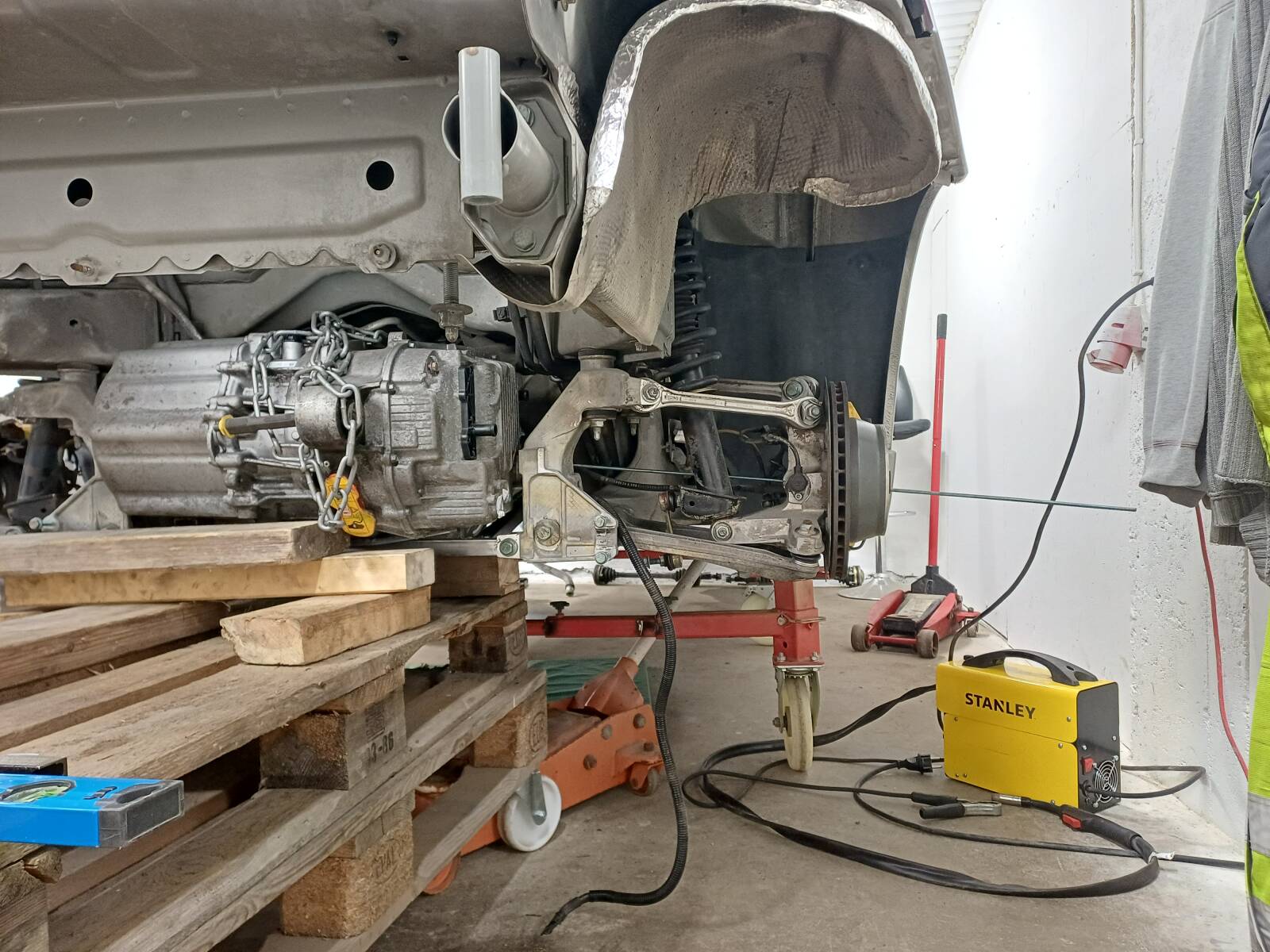

https://www1.garaget.org/gallery/images/9/8461/8461-9c1f5122d4332786c663b3fc4d9ec947.jpg
https://www1.garaget.org/gallery/images/9/8461/8461-9e89b19fda752f9ee74ac49d0068e30d.jpg
https://www1.garaget.org/gallery/images/9/8461/8461-6027fb13e286ee246438bb76b7263931.jpg
https://www1.garaget.org/gallery/images/9/8461/8461-3d6bf70f7bbb45d502d7dc42281e9cfa.jpg
https://www1.garaget.org/gallery/images/9/8461/8461-967426b96859e2c79f61a256bc171638.jpg

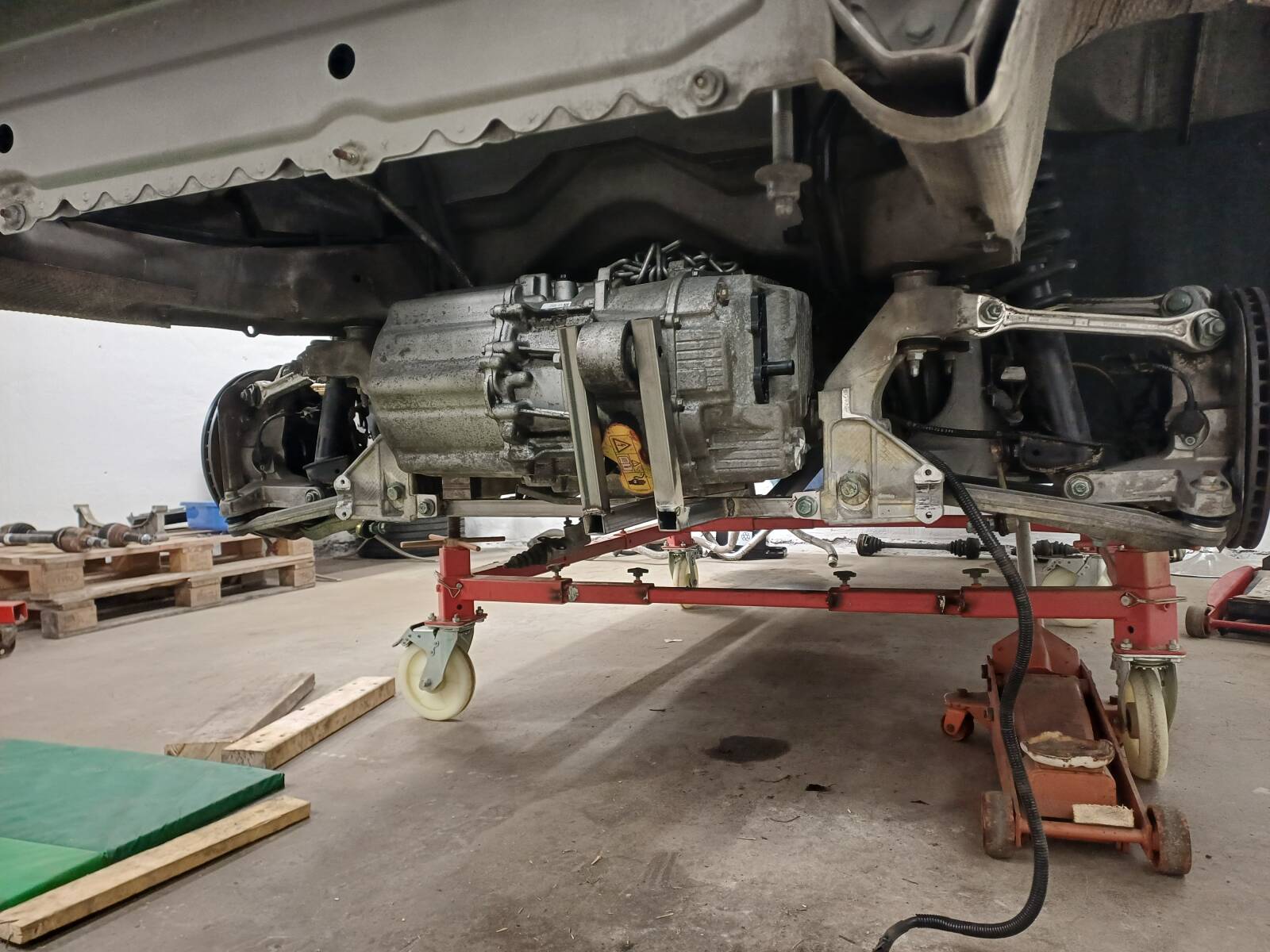

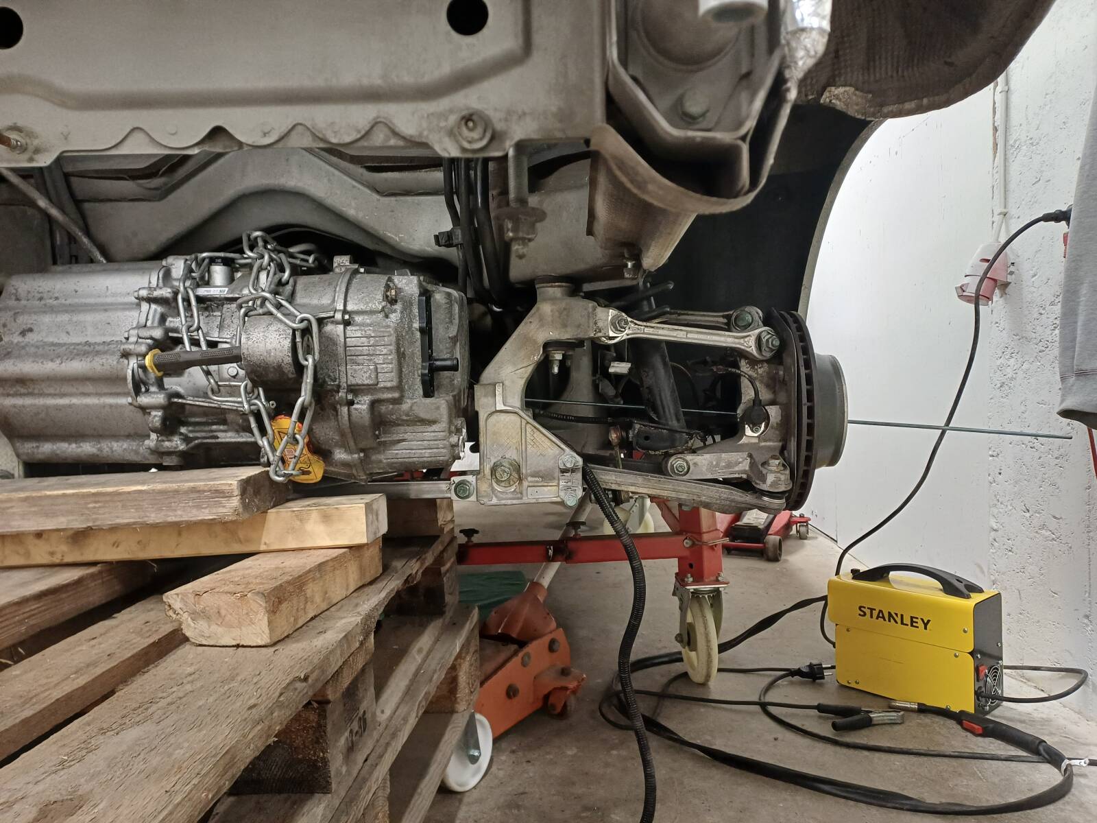

Fick in en stöt på Porschen med idag.
Upp på hjulvagn.
Och in åker Teslamotorn, ska plocka ned teslamotorn för att göra den mindre, som du ser så får den inte riktigt plats, men det ska jag ändra på wink
Tryck på följaknappen så du inte missar nästa uppdatering wink

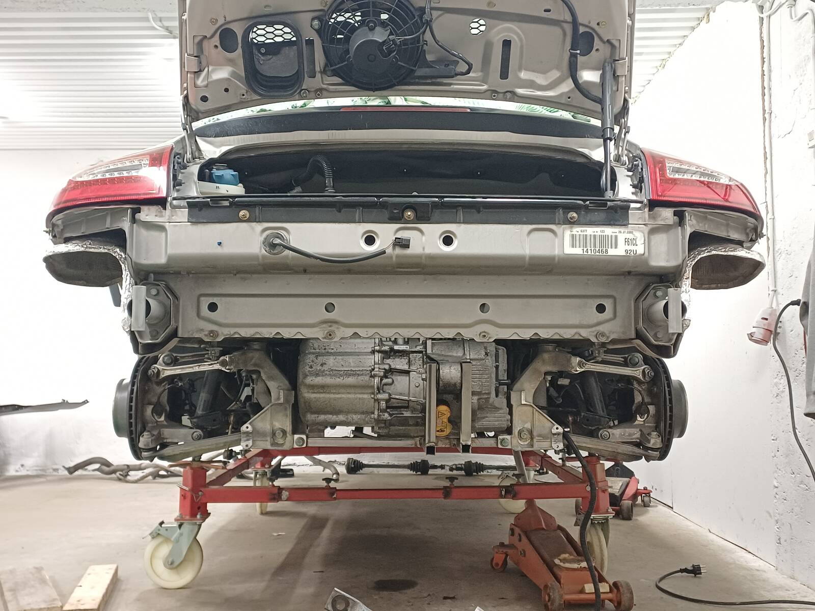

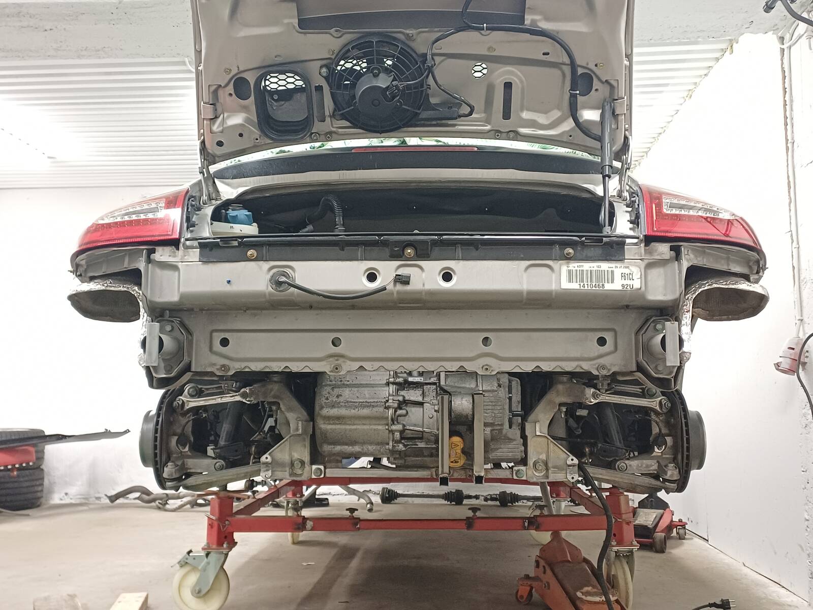

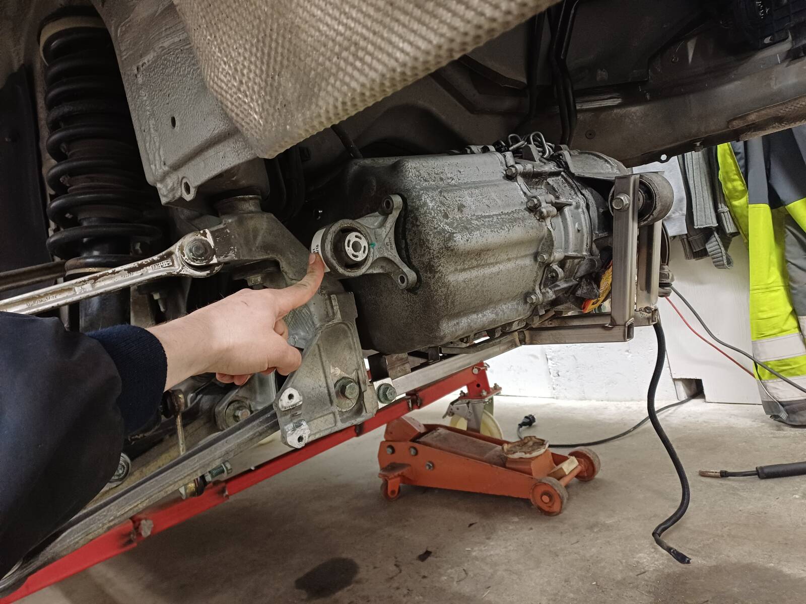

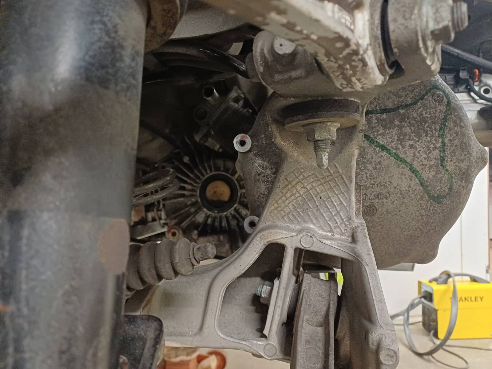

https://www1.garaget.org/gallery/images/9/8461/8461-a706a71deb0aa811b9134a226932717a.jpg
https://www1.garaget.org/gallery/images/9/8461/8461-11ac263e43c112387604c52f0697703b.jpg
https://www1.garaget.org/gallery/images/9/8461/8461-cc1a45e22430293bf30a69b09ad95dc6.jpg
https://www1.garaget.org/gallery/images/9/8461/8461-ce2c9911e09925c9b2090f8699f4b7d6.jpg

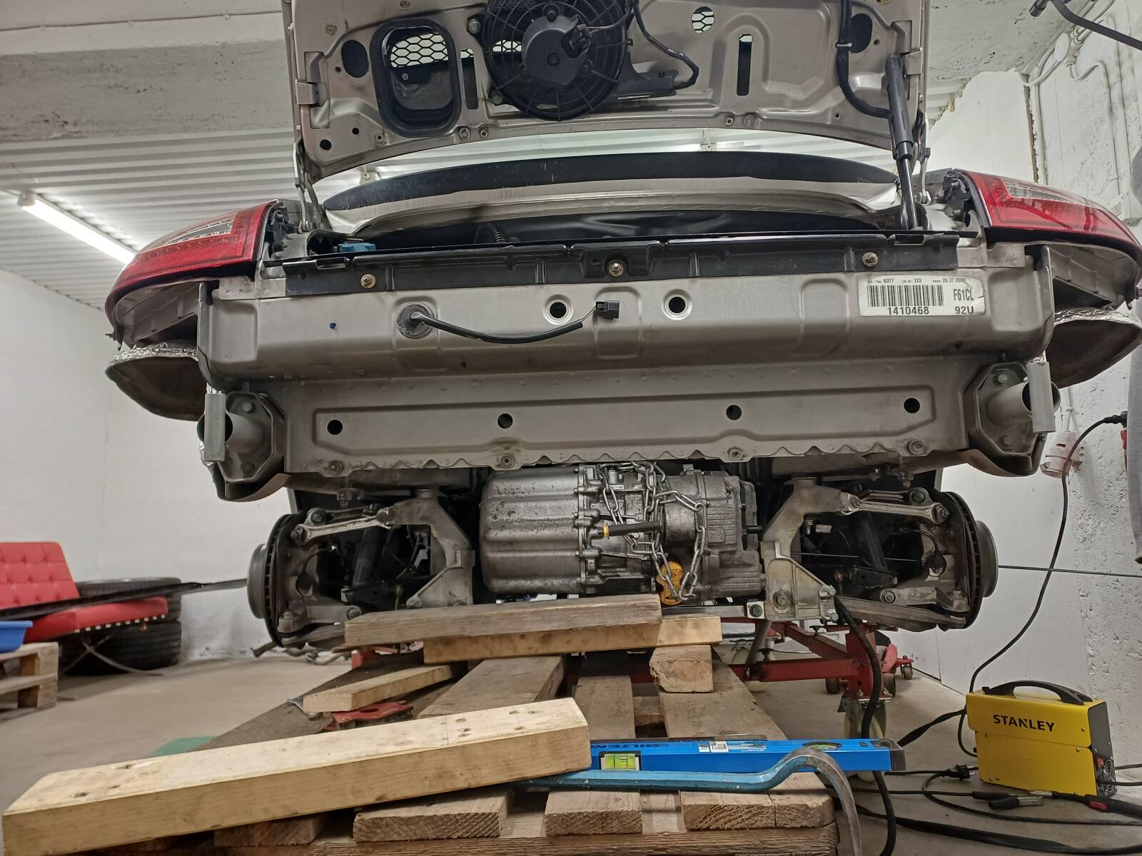

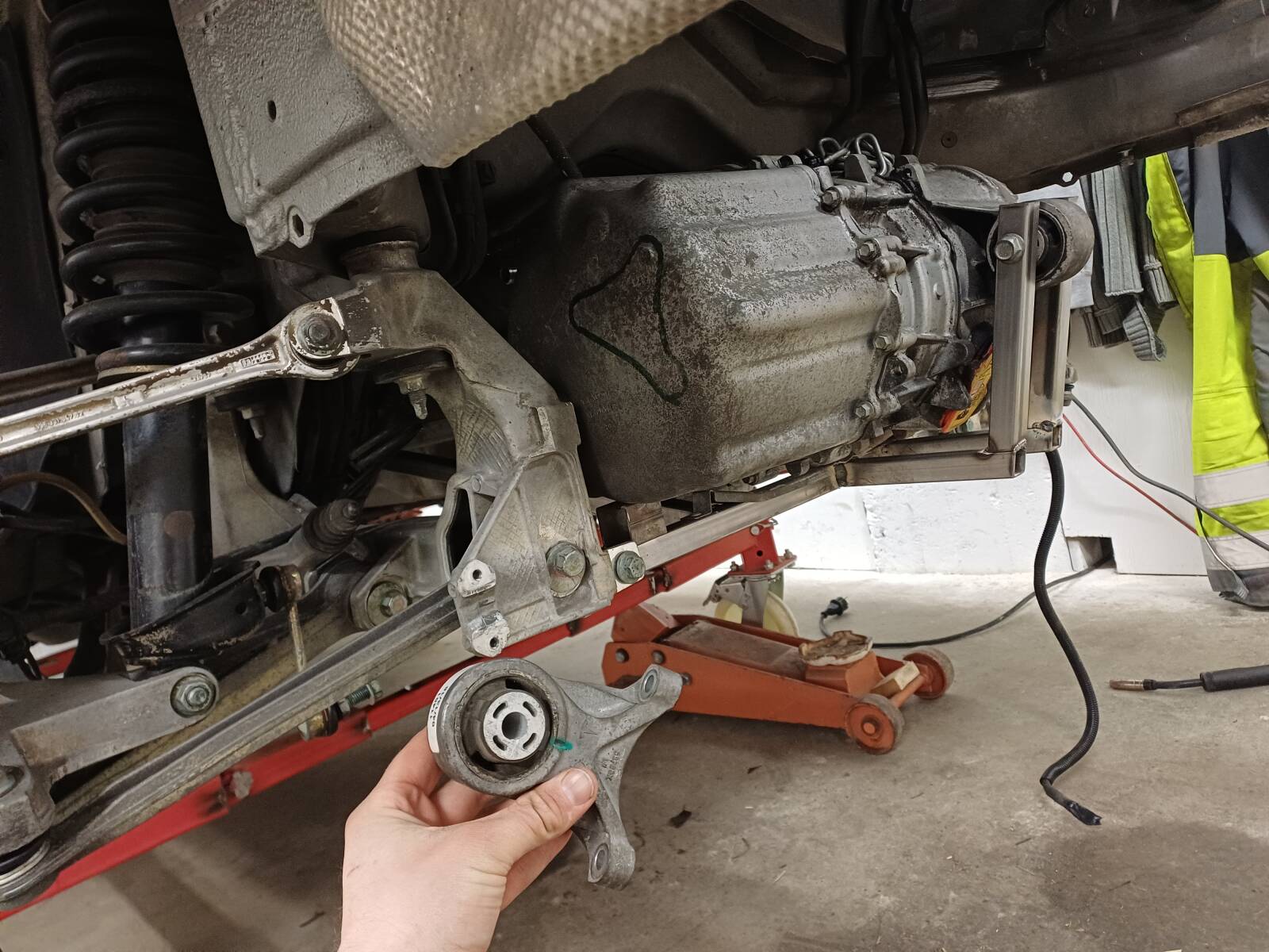

Några sista mätningar, sedan påbörjas arbetet med motorfästen.
Upp på hjulvagn.
Vad kommer du göra för att förminska motorn?
924 Inlägg
6 april
Buccaneera skrev:
Upp på hjulvagn.
Tänkte först flytta invertern som sitter på h-sida, men ser nu att de inte behövs, så det blir att montera som den är smile

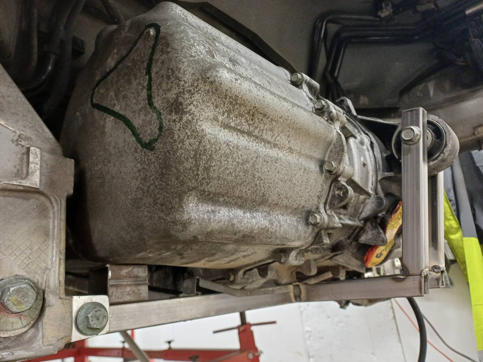

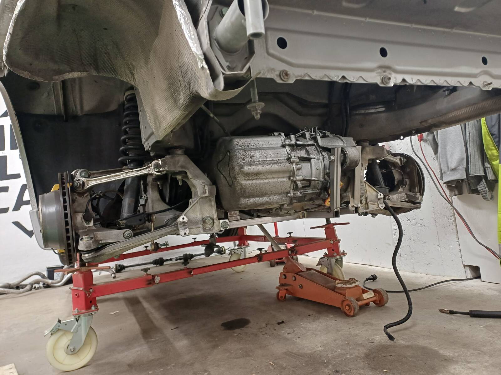

https://www1.garaget.org/gallery/images/9/8461/8461-5ac11d54a6eaa3f57fcf49e2f0a3d39a.jpg
https://www1.garaget.org/gallery/images/9/8461/8461-be7da4ce7b9564488fcbf33ffd5c0157.jpg
https://www1.garaget.org/gallery/images/9/8461/8461-3b0513631fcede018248c2176376bf2e.jpg
https://www1.garaget.org/gallery/images/9/8461/8461-92e7f0515c6963169fd7a14c99c039fc.jpg
https://www1.garaget.org/gallery/images/9/8461/8461-05094c15a1b33cd7c195dbe7387857c1.jpg
https://www1.garaget.org/gallery/images/9/8461/8461-26ec9fe1954daf65d3fc2e1d72679b05.jpg
https://www1.garaget.org/gallery/images/9/8461/8461-e47ec63e6ad5faca7d695aaccf1ef8f9.jpg
https://www1.garaget.org/gallery/images/9/8461/8461-97fd157bf69747ead7c81e3c552e47ce.jpg
https://www1.garaget.org/gallery/images/9/8461/8461-eeb0238a4793f64a7a74a5005f8d1a6b.jpg
https://www1.garaget.org/gallery/images/9/8461/8461-5b73153fe65fe1a70846c65c0e9be74f.jpg
https://www1.garaget.org/gallery/images/9/8461/8461-5ca7eecce4c21b7e708fc734c73e05e3.jpg
https://www1.garaget.org/gallery/images/9/8461/8461-056ac562fb19d64775d8633bdee51f41.jpg
https://www1.garaget.org/gallery/images/9/8461/8461-6a8c21a407bfb5b0201684c3e8a0e2eb.jpg
https://www1.garaget.org/gallery/images/9/8461/8461-be112a36e0470f46281c4545dcb4f12a.jpg

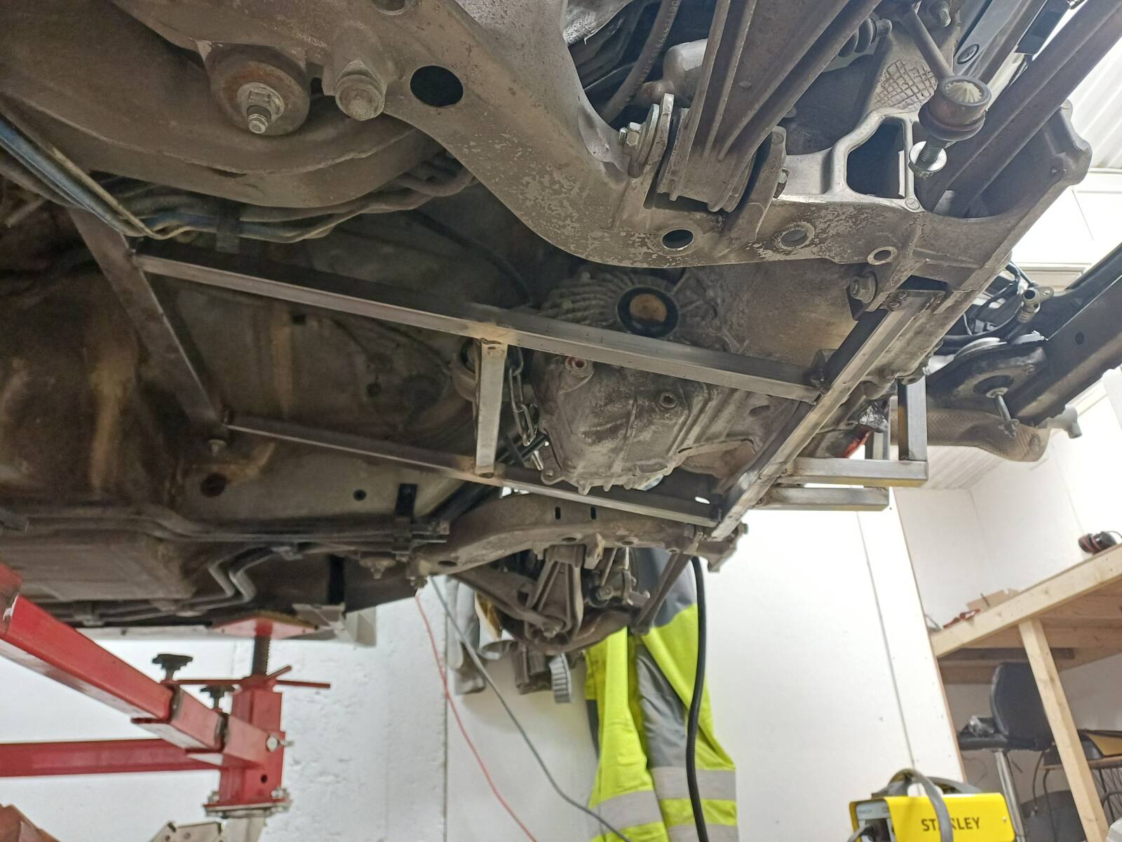

Fästen inte alls klar, kommer ändras och justeras, detta är 1.0 endå wink så kul att se det växa fram big_smile

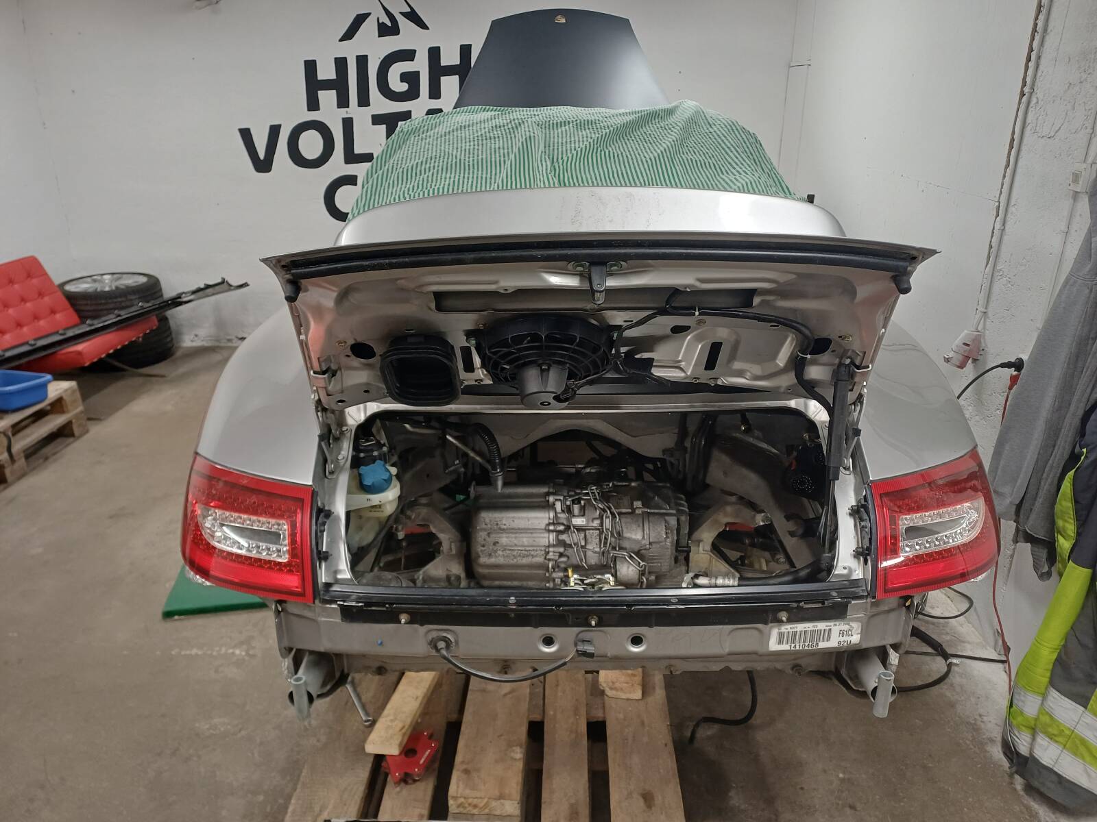

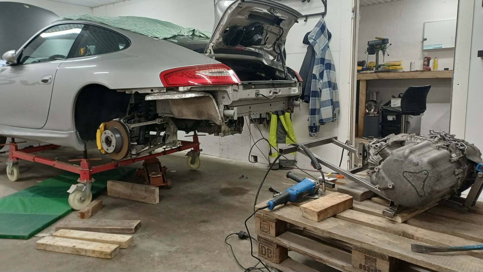

https://www1.garaget.org/gallery/images/9/8461/8461-253bc49eb5639cdea6851622c39b536f.jpg
Motor ur för justering av fästen osv..
