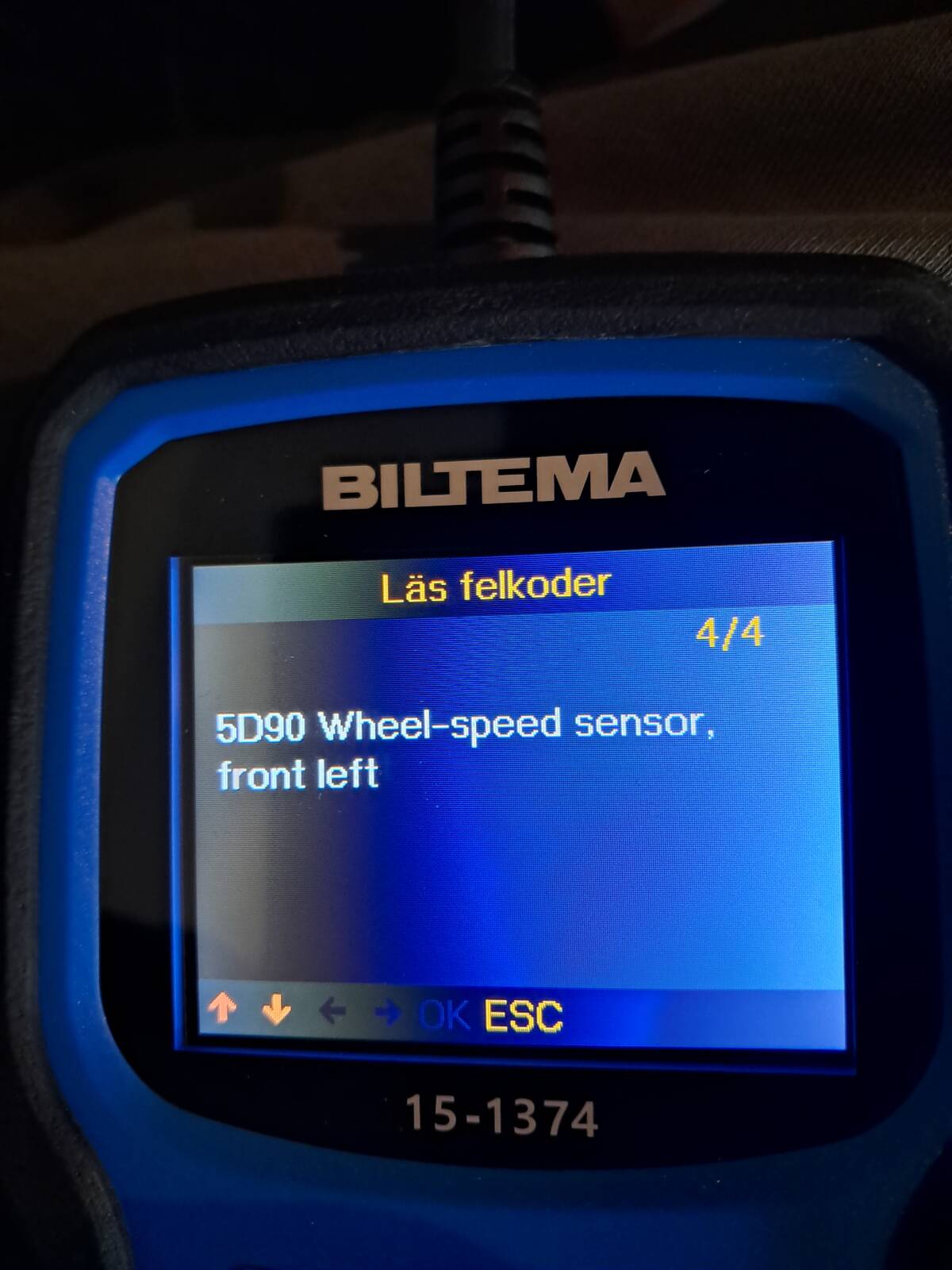

När den värsta besvikelsen lagt sig över den kraschade huven så vågade jag mig tillbaka till garaget. Jag har tidigare identfierat ett ett antal felkoder och det lyser friskt på instrumentpanelen. Så jag felsökte på nytt och denna gång också orsaken till att abs-lampa och någon mer lyser. Hittade att båda abs-givarna fram verkar gett upp. Sedan så verkar det det vara stift/tändspole på någon cylinder( Bilen går dock utmärkt) så då blir det något med förbränningen som aktiverar motorstyrningslampan. Utslag på lamba efter katalysator också, allt hänger ju ihop så det är bara att börja jobba. Måste ju vara fixat innan besiktning och tids nog så hittar jag väl också en ny huv.
