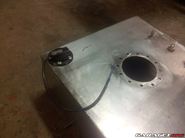

Bland annat blev det montering av en nivågivare på bränsletanken! Den är från biltema och ger 0 - 180ohm. Orginalmätaren i panelen ger 40 - 240, så det ska nog gå att pussla ihop något bra för att få den att visa bra värden! Det kan ju vara en fördel att veta när det är dags att tanka på Autobahn! big_smile

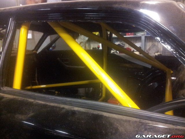

Sen blev det målning utav buren! Blev ruggit snyggt! 2-komps färg från Lackman!

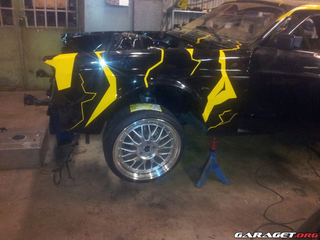

Sen gömde jag vänstra kabelhärvan i skärmen! Och självklart var jag tvungen att göra en provmontering tillsammans med nya fälgarna! Kommer att se ännu bättre med bilen på backen, men vilket lyft det blev mot dom gamla 17-tummarna! big_smilebig_smilebig_smile

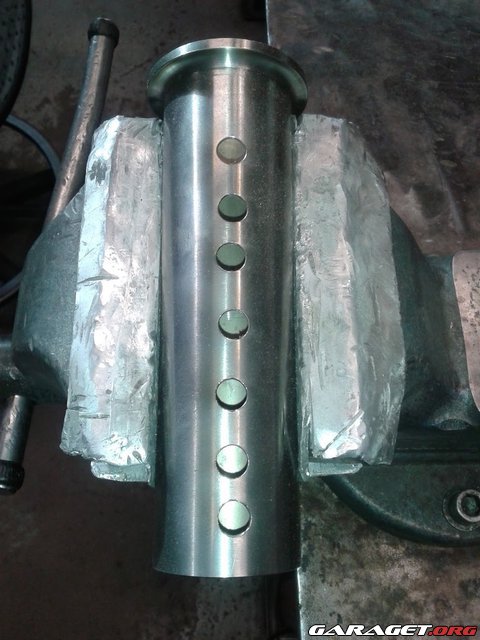

Har fått hjälp av min vän Chris att fixa ett rostfritt rör som ska svetsas fast runt tankgivaren. Detta för att skvalpskummet i tanken ska hållas undan från givaren! Snyggt och funktionellt!!!

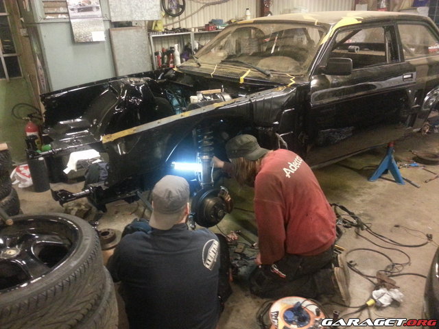

Igår var det fullt hus i garaget! Massa polare som hjälpte till! smile

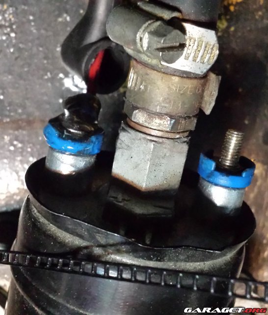

En utav anslutningarna på min gamla 044 hade gått av. Har inte riktigt pengar till att köpa en ny, så det blev lite nödoperation för att få ihop det igen!
Förhoppningsvis så håller lödningen ett tag till (nu med cirka 7000 liter tvåkomponentslim över sig).

Röret i tanken blev också riktigt bra! Nu ska jag bara se till att det inte finns massa metallspån i den, sen ska den monteras igen!
