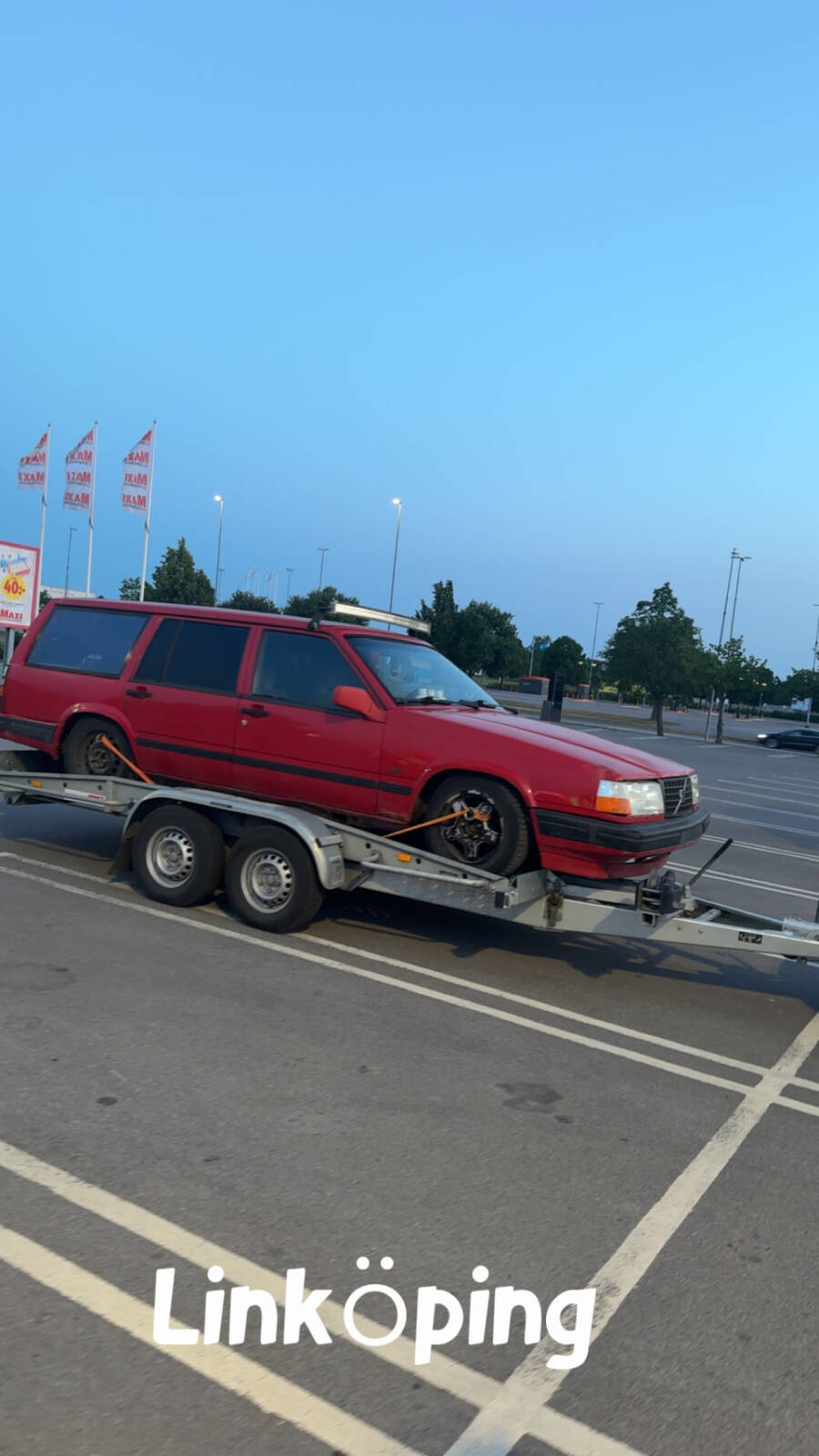

Några veckor senare inhandlades donatorbil nere i Mjölby! Tillbaka igen i Stockholm kl 04 och sedan i säng strax innan 06 för att gå upp o jobba igen kl 07. Var lite trött dagen efter haha
https://www1.garaget.org/gallery/images/253/252648/252648-7bd47eddde2210ae814acdbba7584d96.jpg
