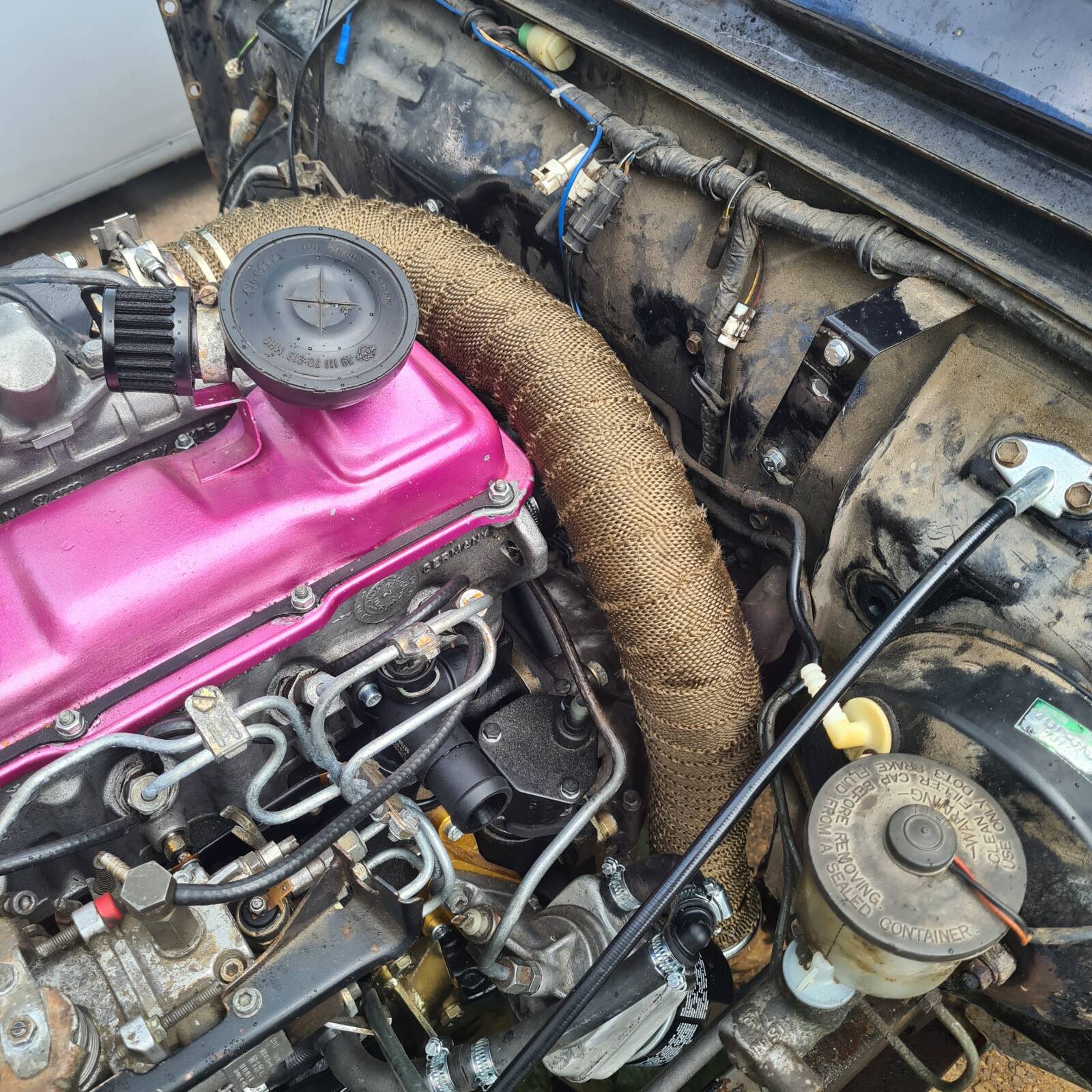

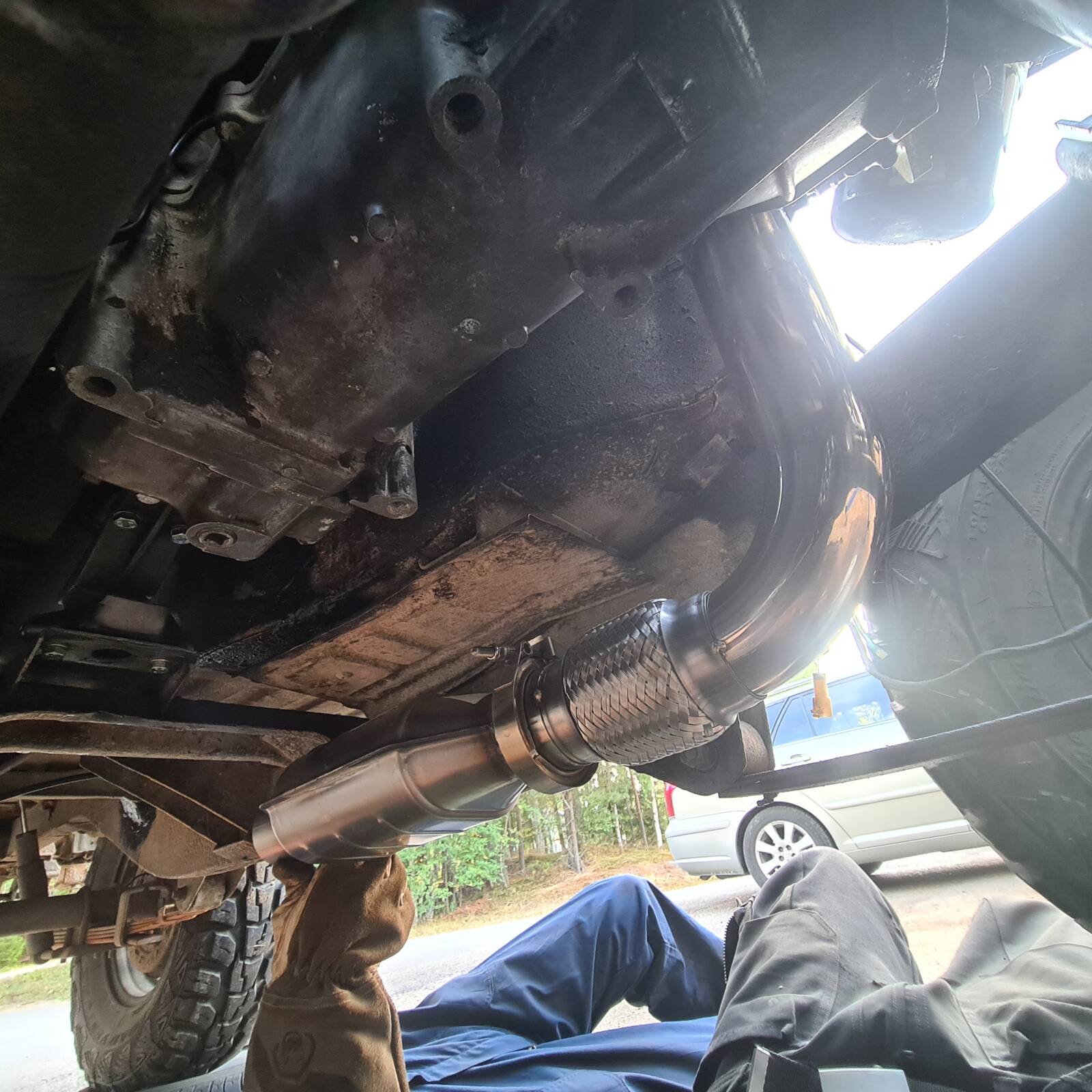

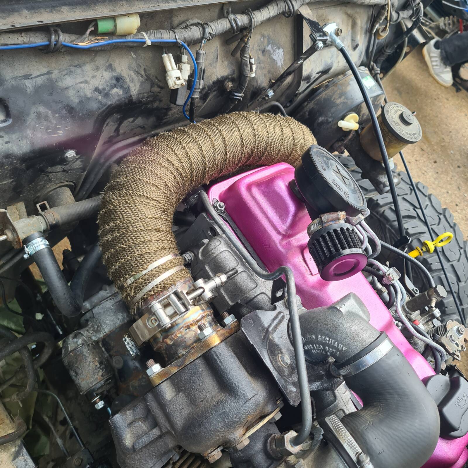

Dax att börja ninja ihop dp'n, är väldigt dåligt med plats men det ska nog förhoppningsvis gå brahttps://www1.garaget.org/gallery/images/42/41098/41098-f7788c9e9ee7b7da41aa84196f43f870.jpg

Så fick de bli till slut, fortsätter med resten när kylsystemet är klart.
