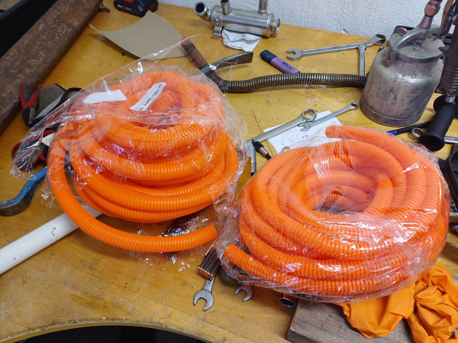

10 augusti
#850
https://www1.garaget.org/gallery/images/9/8461/8461-10f872f5ed2dba72b52a2e06be1875b0.jpg
https://www1.garaget.org/gallery/images/9/8461/8461-d46464d106729f041c4c1830f542d44a.jpg
Väntar in orange skyddslang till högspänningskablarna, men nu är golvet tätat med pluggen där och isolering på 3cm lagd. Kommer kännas mer modernt då man kör.

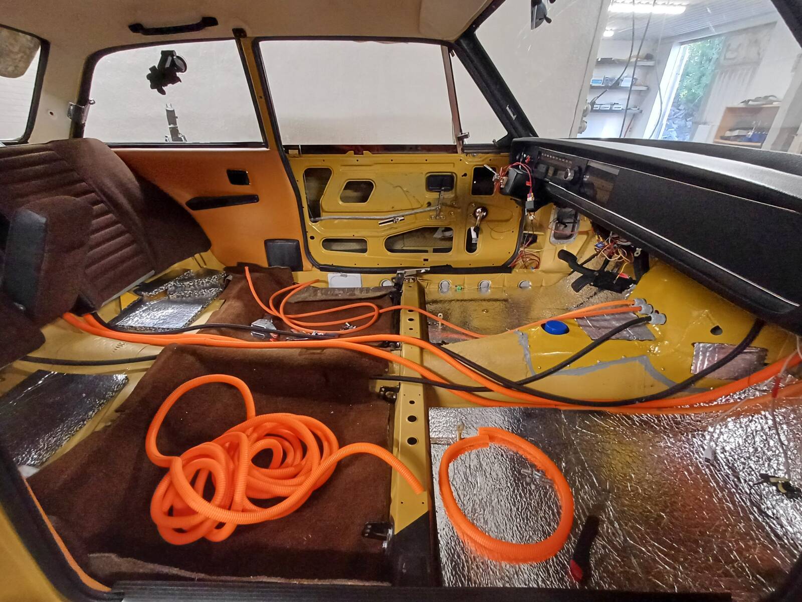

för 43 minuter sedan
#851
https://www1.garaget.org/gallery/images/9/8461/8461-6ea0146734676af11ab495f87c9d0136.jpg
https://www1.garaget.org/gallery/images/9/8461/8461-8694294c474745fec7c71a5b3c60f387.jpg
Skyddslang läggs o nu saknas klammer såklart.. allt läggs under mattan när klar. Mer bilder kommer.
