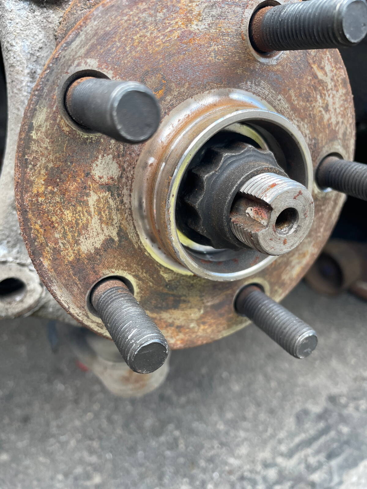

Jag behöver lite input på om ni tycker detta hjulnav ser ut att ha blivit bytt för två år sedan. Bilen bor ca 4 mil från havet. Bilverkstaden, en "MekoPartner". De påstår att de har bytt hjulnavet. Bilen var inne på verkstad två gånger för hjulnavsbyte eftersom oljudet i lagret återkom. Totalt ca 14 000 kr betalat för hjulnavsjobb, men oljudet fanns fortfarande kvar.
https://www1.garaget.org/gallery/images/254/253478/253478-f800c84723b5b25e45a5b1cb6c25d54d.jpg

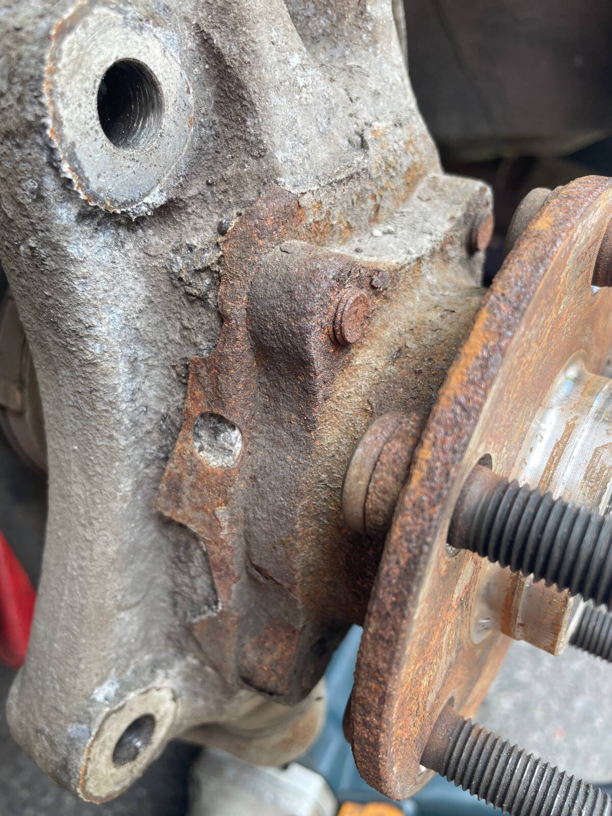

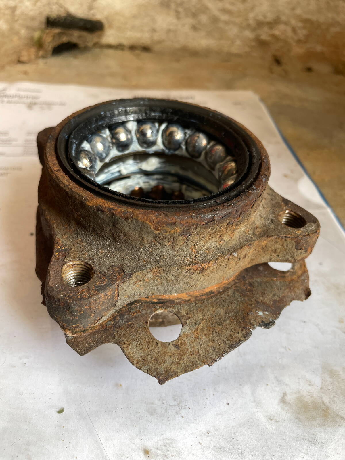

Jag bytte navet själv eftersom oljudet fortfarande fanns kvar. Jag märkte direkt att det satt något alldeles vansinnigt fast. Fick använda mina finaste stålkilar, typ 2 mm tjocka, och storslägga för att få det att börja röra sig.
Som smed tycker jag att det ser ut som gravrost som flagnar, och att rosten mellan dammskölden (det som är kvar av den) och hjulnavet har "förenats". När jag började kila ut navet uppstod till och med en spricka i rosten mellan delarna.
Jag tog bilder direkt när jag såg skicket och hur hårt det satt.
En annan sak som stör mig är att drivaxelmuttern inte var stakad/körnad. När verkstaden ringde och jag frågade om detta sa de att det inte behöver göras på vissa tredjepartsdelar(!). Lite märkligt eftersom muttern ser ut precis som original och drivaxeln har spåret för stakning.
Dessutom slog de sönder ABS-sensorn vid arbetet och debiterade för en ny.

Ingen aning, lite därför jag frågar. Är det inte möjligt att gissa hur gammalt hjulnavet är så hade den infon hjälpt mig bestämma om jag ska kräva pengarna tillbaka eller ej.

Blev det bättre när du själv bytte lager? -Försvann oljudet?
Menar du att du lämnade in bilen för oljud i framshjullager till en firma,  men att oljudet återkom och de bytte lagret igen...med bara några veckors mellanrum (1/7-19/7)?? -Det låter konstigt?
Om det kan bildas rost snabbt??! -Det kan det göra. Men du kanske tvivlar på att de bytte lagret?!

På min Opel Corsa B så är det en saxpinne man stoppar in i ett hål igenom kronmutter och axel, men på denna Toyota Prius 2008 så har jag fattat det som att man slår körnslag på muttern så den deformeras in i spåret i axeln.

Absolut att den kan rosta så snabbt.

Man BÖR knacka ner flänsen på centrummuttern i spåret med en körnare.
Men att så inte gjorts ser jag inte som särskilt allvarligt.
Hjulnav är helt obehandlade så bor man där det är mycket salt är det fullt rimligt med rosten.

Stakad?? Har aldrig hört uttrycket! Menar du woodruffkilen som ska in i spåret?
En woodruffkil är halvmåneformad och appliceras i dito utrymme.
Detta är inte en sådan lösning.
Spåret på bilden är tänkt att mutterns fläns ska stukas för att hindras från att rotera.

Varför är ena pinnbulten inte bottnad hålet?
Pinnskruven ser ut som om den dessutom nöter mot navet men det är inte något synligt skav.
Märkligt.
Många priuslager har som öron på baksidan där navskruvens huvud anligger.
