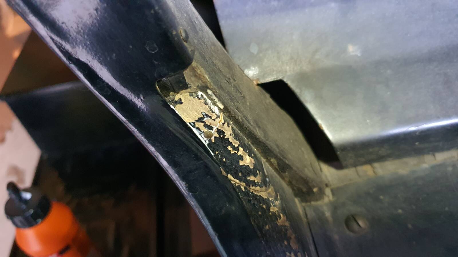

Är bara en amatör på detta. Såhär ser det ut nu efter att det gick sönder under Wheels N Wings ett halvår tidigare.
https://www1.garaget.org/gallery/images/156/155033/155033-24c5d42087474dbcbe68db11a951372d.jpg
Såhär ser det ut efter att jag försökt löda under... en ganska lång tid med många misslyckanden! lol
https://www1.garaget.org/gallery/images/156/155033/155033-bcee49c418ad0c9db0874be141593512.jpg
Det kluriga är att få allt rätt så kylarprydnaden hamnar rakt.

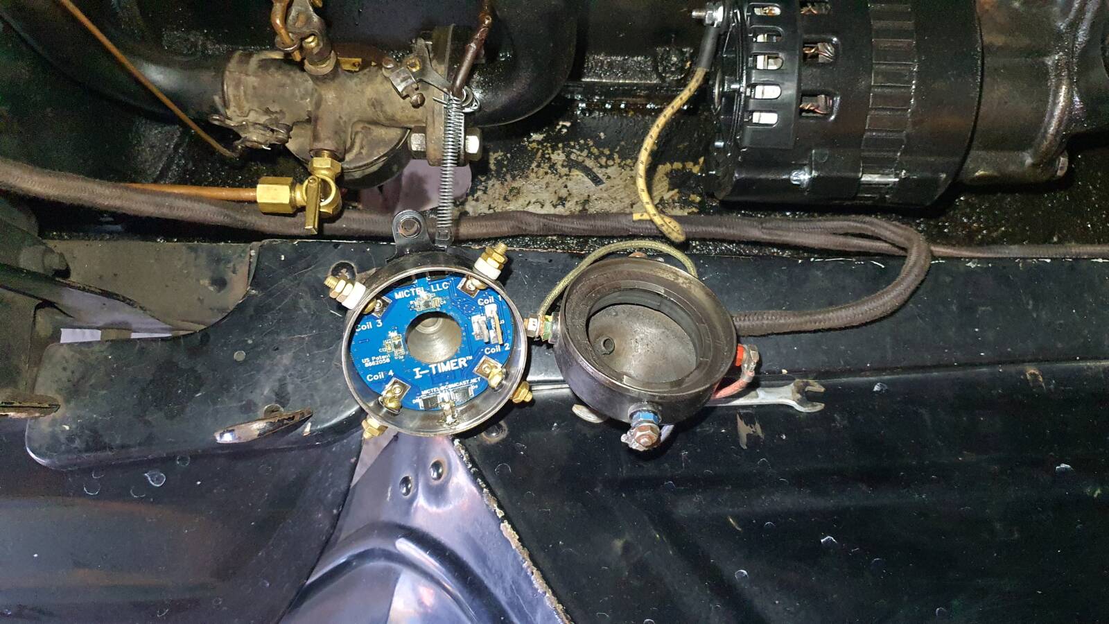

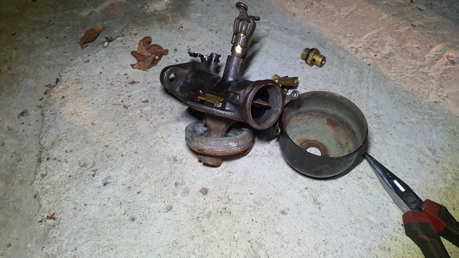

Då allt var så lätt att komma åt nu när kylet var väck så får man ju passa på. Plockade isär fläkten och smorde upp den igen. Ska fixa en smörjnippel till den för detta funkar inte i längden. Den måste skruvas isär helt dessutom.
https://www1.garaget.org/gallery/images/156/155033/155033-9709125fd057ab33dba4910cf1417c30.jpg
Rullen till timern var helt färdig med så fick bli en ny.

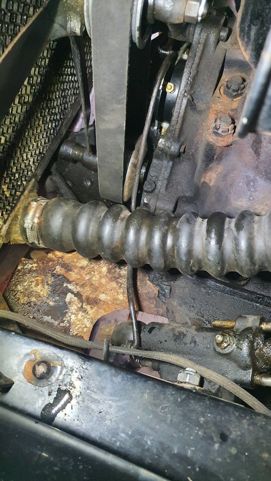

Ibland delarna som följde med bilen vid köp fanns en motorhärva. Alltså kabelstammen för motorrummet. Har för mig det var 7 kablar så inte som en modern bil riktigt! lol
https://www1.garaget.org/gallery/images/156/155033/155033-e2f478fd498c5310264239bdd139c721.jpg
https://www1.garaget.org/gallery/images/156/155033/155033-7b3a03234ff1e85b13d846e3c0250ce0.jpg
Denna härvan möter karossens härva via detta blocket på brandväggen.
https://www1.garaget.org/gallery/images/156/155033/155033-c495be48e8659ac8cb861d49a5fb862d.jpg
I motorhärvan ingår kablarna till höger strålkastare. Passar på att montera en ny hylsa här som fattades när jag köpte bilen. Karossens härva tar vänster strålkastare.
https://www1.garaget.org/gallery/images/156/155033/155033-e108147240c15d1bce728174a5d7c61d.jpg
https://www1.garaget.org/gallery/images/156/155033/155033-2d985748896058020de3ec34cbbbe3ed.jpg

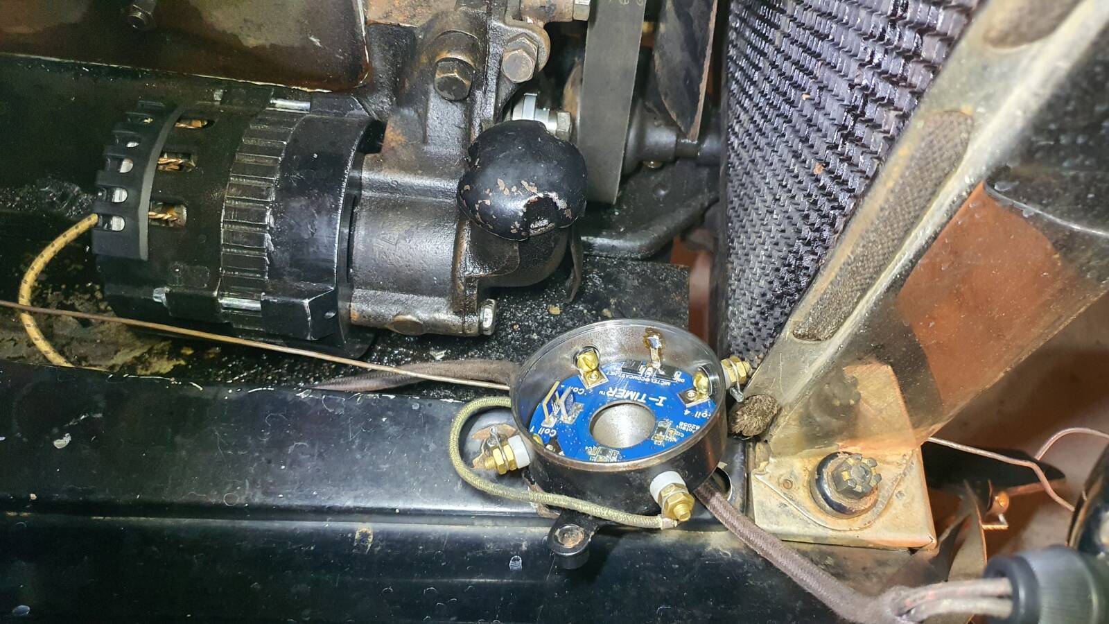

Här syns den gamla kabelstammen. Den ligger mellan generatorn och rambenet och går upp på brandväggen.
https://www1.garaget.org/gallery/images/156/155033/155033-5f77c2b86f413f89d67a2869f25521f7.jpg
Här är den helt loss från bilen tillsammans med timern.
https://www1.garaget.org/gallery/images/156/155033/155033-d2884cf02c9ebf94657fbf812f527b17.jpg
Här monterar jag den nya stammen på timern.
https://www1.garaget.org/gallery/images/156/155033/155033-f613235dc4805c3c25d8a1afc84816af.jpg
Är noga att allt hamnar rätt så inga kablar tar skada då timern vrids när man ändrar tändvinkel.
https://www1.garaget.org/gallery/images/156/155033/155033-0dc42553ea268c281df148d84c50dad3.jpg
Ny fin kabelstam på plats! smile
https://www1.garaget.org/gallery/images/156/155033/155033-4bab9707a60a1c53b4c9d4ded7bc77cf.jpg
Här går kablarna vidare upp på brandväggen och går till de 4 övre anslutningarna till spolarna. Dessa är triggerkablarna.
https://www1.garaget.org/gallery/images/156/155033/155033-56621f4c4317113f68ca32227927ac9c.jpg
Och tillslut är vi tillbaks här igen! big_smile Den gamla kabelstammen var väl hyffsat okej men då jag haft en del problem med tändsystemet och jag hade denna nya liggandes så kändes det logiskt att byta.

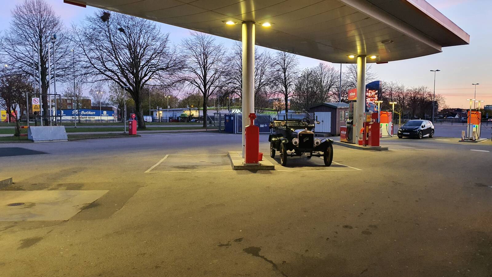

Det är slutet på februari och det blir en provrunda med bilen! Inga problem förutom att jag fryser! lol
https://www1.garaget.org/gallery/images/156/155033/155033-7b96d3c7b7eb2df9cd5c9b41a54e722b.jpg

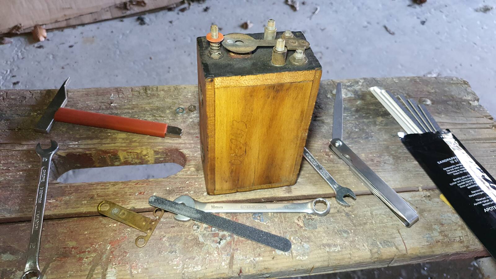

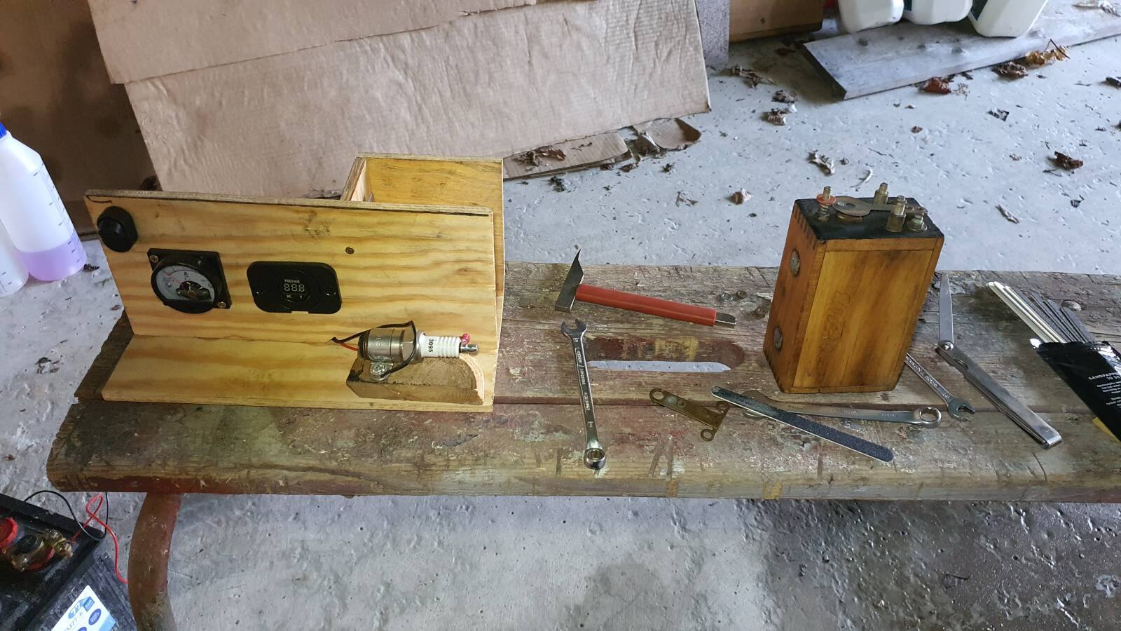

Blev även 4 nya tändstift då jag lyckats slarva bort ett under tiden jag letade efter problemet till misständningarna under hösten 2025. Dessa har jag då ställt på 0.9mm i gap vilket är där denna bilen tycks trivas bäst. Den är hemskt känslig för detta.
https://www1.garaget.org/gallery/images/156/155033/155033-a72d859a0ab335529a4e6ef42ed1afef.jpg
https://www1.garaget.org/gallery/images/156/155033/155033-481cf552c22a4e040a913656011285e3.jpg

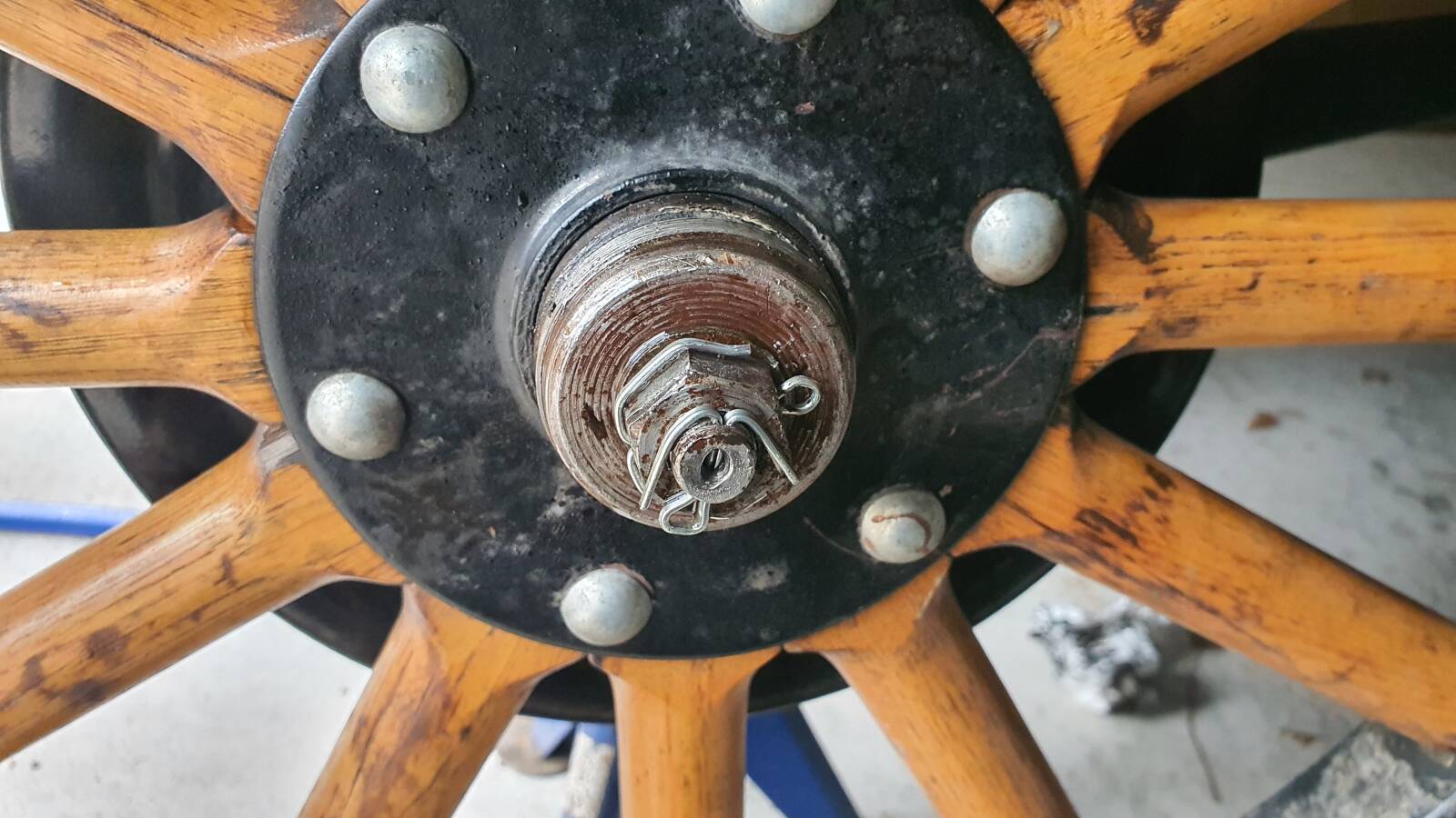

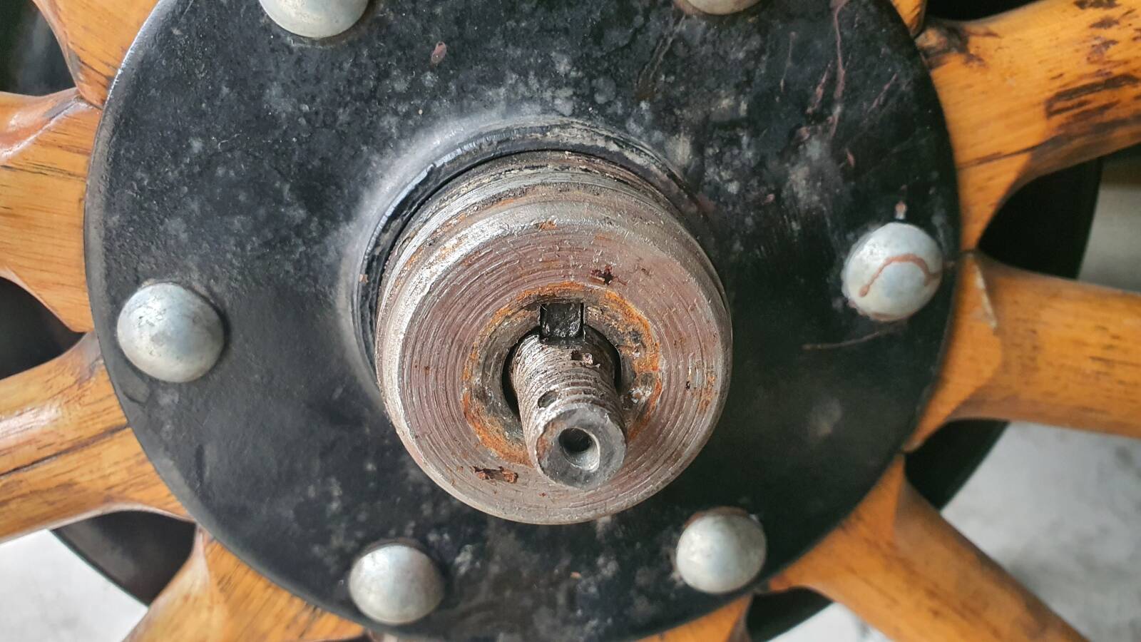

Då var det dags för nytt hjullager höger bak. Det är själva lagerbanan i bakaxeln som är uppsliten men jag kommer byta både lagerbana och lager. Inre lager finns det inte då lagret rullar direkt på drivaxeln. Det hade kommit in fukt innanför navkåpan. Så nu satt allt fast rejält....
https://www1.garaget.org/gallery/images/156/155033/155033-a8e09fae12af547510b384e9b497a209.jpg
Hade rejäla problem med detta men det gick tillslut. Man kan inte vara hur våldsam som helst då det inte är så grova grejer som på nyare bilar.
https://www1.garaget.org/gallery/images/156/155033/155033-89dbb4a30aaf6e2118615ba20615283c.jpg

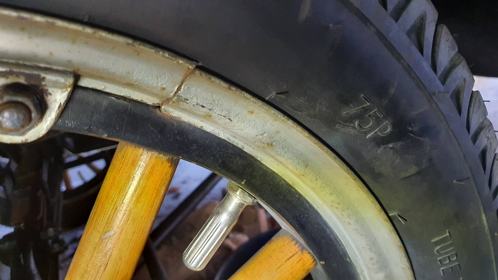

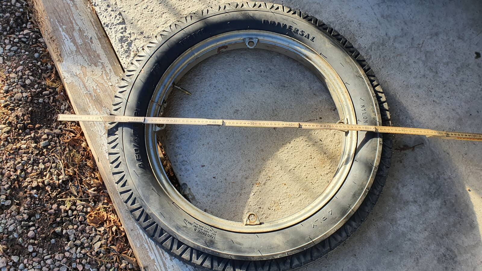

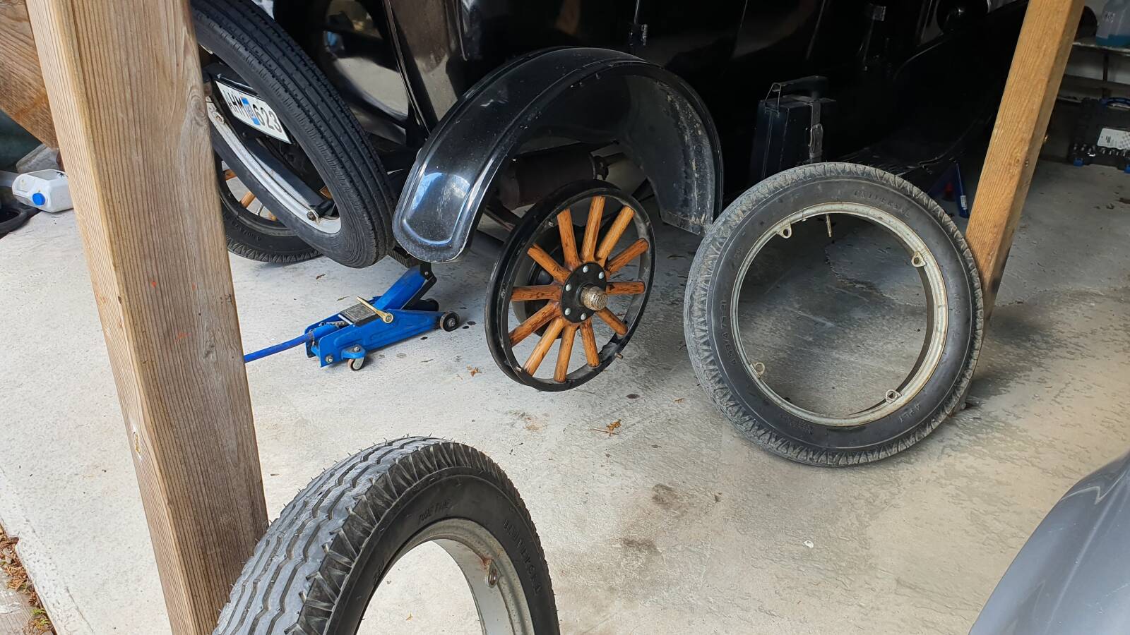

Däcken hade gjort sitt tyvärr. Bytet var inte helt enkelt och jag höll på under iaf 2 veckor. Känns som att jag gjorde något fel.
https://www1.garaget.org/gallery/images/156/155033/155033-0f13d6f08a5e7025ee898b34aca2152a.jpg
Nya däck köpte jag på Summit av alla ställen efter att ha rådfrågat i T-Ford Klubben på Facebook.
https://www1.garaget.org/gallery/images/156/155033/155033-ba174a729343e10d03cb68824afd11ed.jpg
Bara att börja!
https://www1.garaget.org/gallery/images/156/155033/155033-e8d3ed38156ca174cab2c848b606ce88.jpg
Fälgen är delad och här ska man lossa en skruv.
https://www1.garaget.org/gallery/images/156/155033/155033-e88722dfc2c9f56d7fd045af330c6ca0.jpg
Förlängde en vantskruv.
https://www1.garaget.org/gallery/images/156/155033/155033-de7e6749a1cd1d0126061e5a61258dad.jpg
Sedan drar man ihop fälgen och kränger av ena sidan av däcket med lämpliga verktyg.
https://www1.garaget.org/gallery/images/156/155033/155033-35a160a56836b8ebce48bfd60ecf4b98.jpg
Nu går det att plocka ur fälgen.
https://www1.garaget.org/gallery/images/156/155033/155033-48833a2478cf7cae4a9ca1090b7de839.jpg
Ur med fälgband och slang.
https://www1.garaget.org/gallery/images/156/155033/155033-5ba143e06107161dc7dbb21aa696600b.jpg
Nytt däck med gamla slangen och bandet imonterat.
https://www1.garaget.org/gallery/images/156/155033/155033-0b2f92eea5bf937c27235c60511ce5d6.jpg
Det är nu det blev problem för jag kunde inte trycka ut fälgen igen såpass långt att jag kunde få i skruven igen. Däcket tar stopp. Byggde ett specialverktyg till detta men det behövdes extremt mycket kraft ändå. På sista hjulet gick verktyget sönder så det var verkligen precis att det gick.
https://www1.garaget.org/gallery/images/156/155033/155033-7cfa98cbf90c4b4a2f2d6091cdf8ea91.jpg
Med hjälp av specialverktyget och slägga lyckades jag tillslut få ihop halvorna igen. Det borde inte gå såhär trögt tycker jag tongue
https://www1.garaget.org/gallery/images/156/155033/155033-4367fd48925bb27a3018cb18ad74d93a.jpg
https://www1.garaget.org/gallery/images/156/155033/155033-c17a5b562b64b63ffb5a4dfa71e68b86.jpg
Fick ihop alla 4 tillslut! Men nu skuttar bilen väldigt mycket. Flera av hjulen är rejält ovala. Vet inte riktigt vad jag ska göra åt detta.

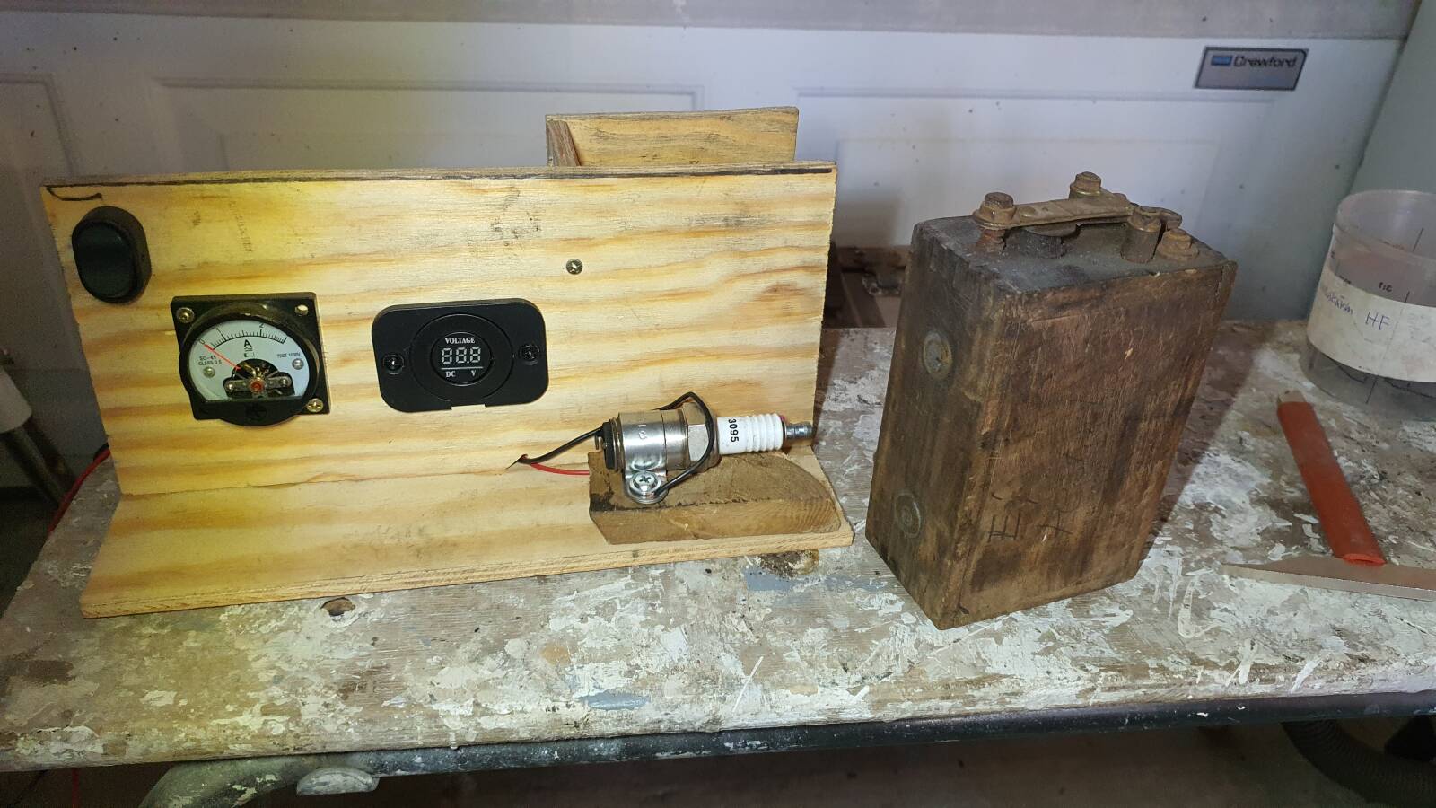

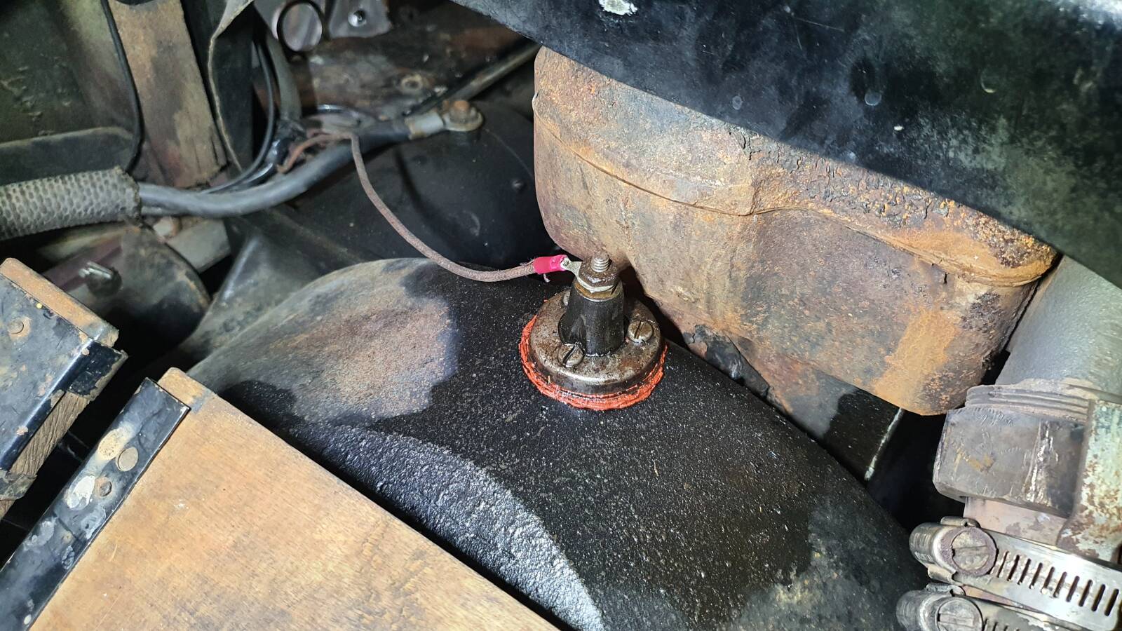

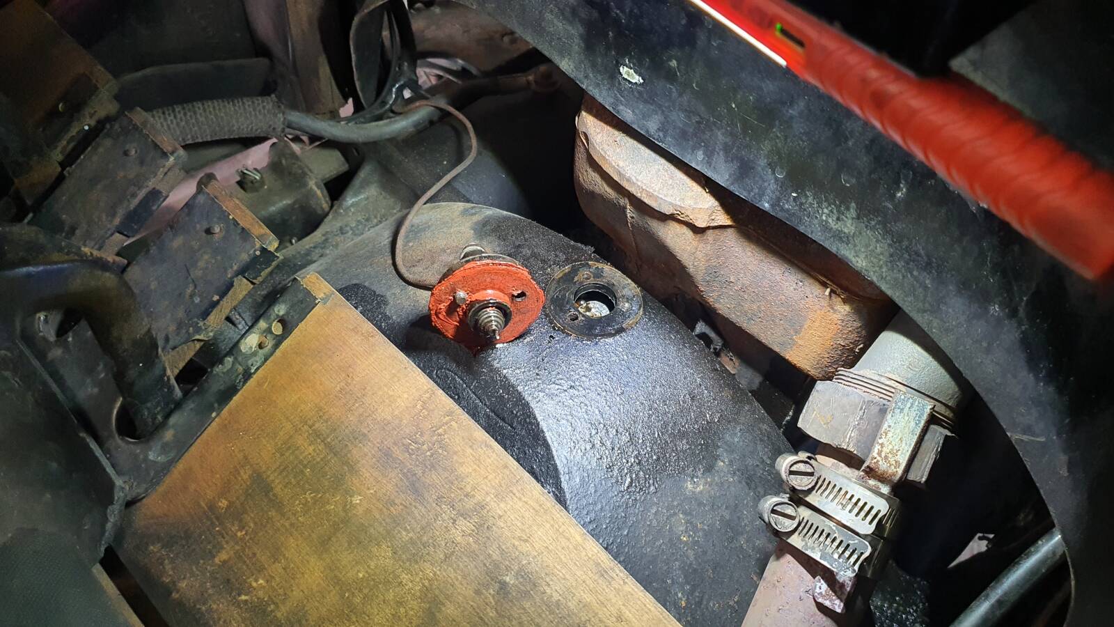

Tröttnade på att behöva ladda batteriet så ofta så gav upp och köpte en växelströmsgenerator. Originalet funkar, men den laddar för lite med lamporna på och för mycket med dem av. Den har ingen regulator så som vi är vana vid idag.
https://www1.garaget.org/gallery/images/156/155033/155033-2a29c6a03f1486f28a8739b117cca8be.jpg
Så nu åker denna klumpen ut och ner i en låda, sparar den självklart tongue
https://www1.garaget.org/gallery/images/156/155033/155033-b9834562a39383eb709dfef7a59b2979.jpg
https://www1.garaget.org/gallery/images/156/155033/155033-bd9dd0b7c9eaaa50e3d7680e2a6f2019.jpg
https://www1.garaget.org/gallery/images/156/155033/155033-954a4f2a7e992ab05ac871293d8a4ce6.jpg
https://www1.garaget.org/gallery/images/156/155033/155033-ed744c02c604a0b1ebbc96c6f6c2f9b3.jpg
Passar rakt i utan problem!
https://www1.garaget.org/gallery/images/156/155033/155033-1529dc6b135850a1053bfd7fd5959fff.jpg
https://www1.garaget.org/gallery/images/156/155033/155033-bb83a764635207028b64aa2b9e5e4e0f.jpg

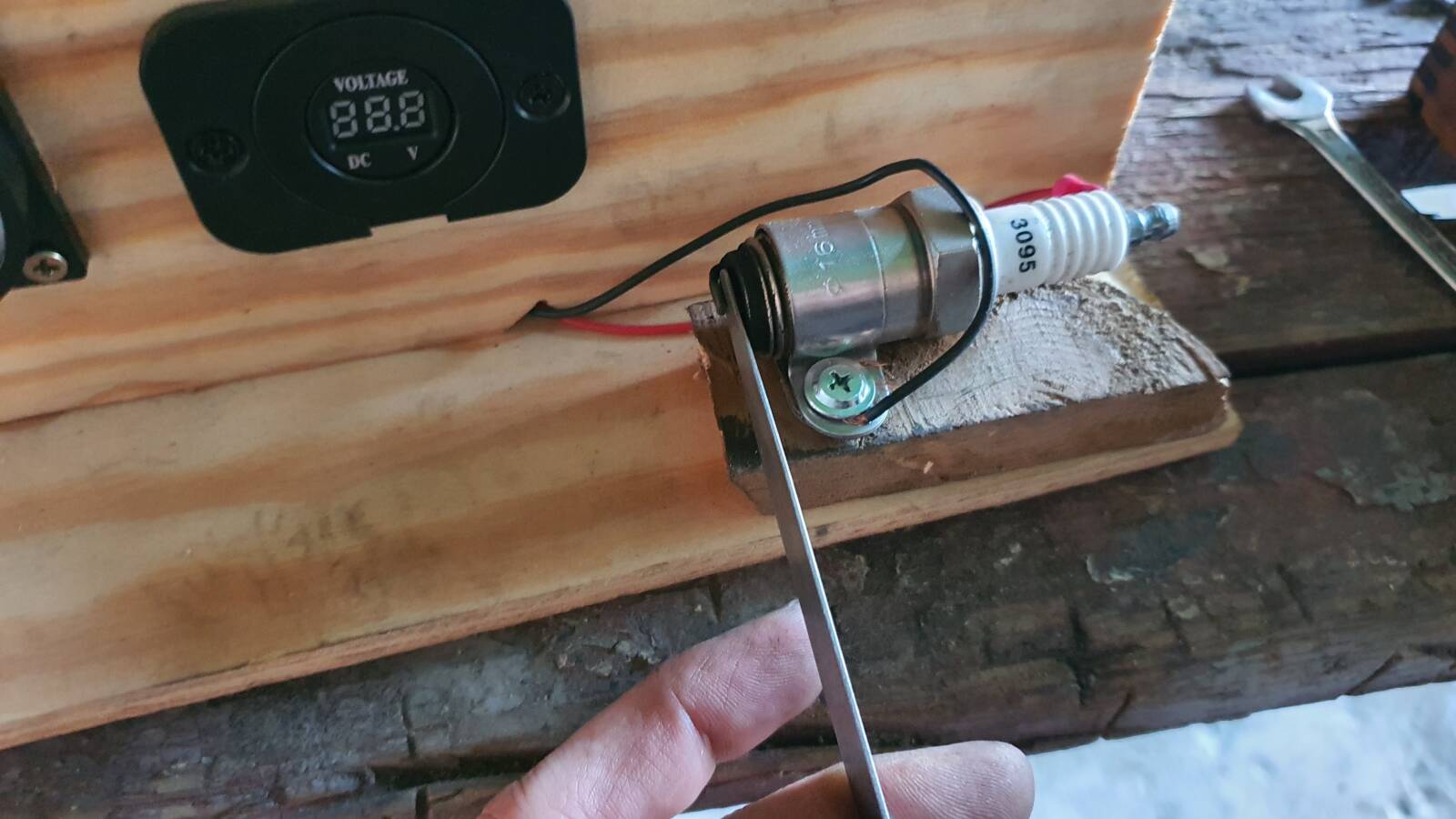

Det gamla systemet hade jag ju uppgradera lite med en enhet som ersatte original "cut-out" som den heter. Denna enhet förhindrar att batteriet överladdas men löser liksom inte problemet. Det systemet kräver en säkring på plusmatningen. Men den ska bort nu.
https://www1.garaget.org/gallery/images/156/155033/155033-cf2bddaafe4acf5e05989d51c9e1e23d.jpg
https://www1.garaget.org/gallery/images/156/155033/155033-1134042260949739e9596bfcb2219306.jpg
Sådär ja! Kan ladda 10 ampere på tomgång! Helt brutala siffror som jag inte är van vid! lol

Nu blev det en provrunda med nya däck och nytt laddsystem! Generatorn är lite mupp då den inte vill ladda om den är kall eller om man slår på förbrukare när motorn är på låga varv. Mycket konstigt. Men om man har lite fart, och därmed varv på motorn och slår på lamporna så laddar den utan problem. Utan lamporna på laddar den alltid som den ska. Ingen aning vad det kan bero på men spelar inte någon roll för det funkar ändå.
https://www1.garaget.org/gallery/images/156/155033/155033-a84720b76bbb7bfb20e5380181d90a6c.jpg
https://www1.garaget.org/gallery/images/156/155033/155033-c4d82dda68c4168e7d81e6f5d06d0f0c.jpg
https://www1.garaget.org/gallery/images/156/155033/155033-38a107141f30174762d1443c577527b2.jpg
Det är ju också nu jag upptäcker att alla hjulen är ovala efter däckbytet.
https://www1.garaget.org/gallery/images/156/155033/155033-03b75920a1c2e263bfa15cfbf5e93d55.jpg

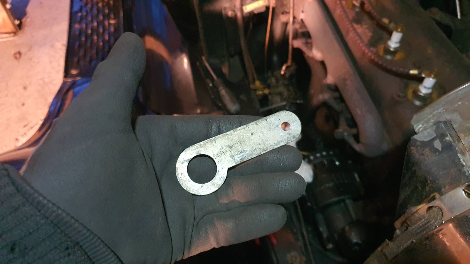

Kunde känna att det var glapp någonstans i drivlinan när den belastades antingen under broms eller acceleration. Lite nervöst om man inte vet vart det kommer ifrån. 2025 hände detta med och då var det bakaxeln som var lite lös. Kollade över de skruvarna men det var inte felet. Det visade sig vara hjulen som vred sig på sina drivaxlar, mest på höger sida. Splines hade ju varit fint men här kör man tyvärr med krysskil. På de följande två bilderna ser man hur lätt jag kan luta krysskilen i spåret då den blivit lite rund.
https://www1.garaget.org/gallery/images/156/155033/155033-5fd964eb156d3f402b2b6cfaac31c3a4.jpg
https://www1.garaget.org/gallery/images/156/155033/155033-a21bde264fb50cfe203ba57c7bc40b8b.jpg
Det är dessutom lite uppslitet i navet på hjulet. Men det går inte riktigt att se.
https://www1.garaget.org/gallery/images/156/155033/155033-786807c6948ff63db009a4c2a4faf0f5.jpg
Kilen är vinklad på ett ställe så den bara passar på ett sätt.
https://www1.garaget.org/gallery/images/156/155033/155033-948fac1d45cd2a75666609d65687e20c.jpg
Jag gjorde en ny vinkel så att jag kunde rotera kilen ett kvarts varv och nu blev det väldigt mycket bättre!
https://www1.garaget.org/gallery/images/156/155033/155033-eb35bd4c8dd149e03fb01056b09bba8b.jpg

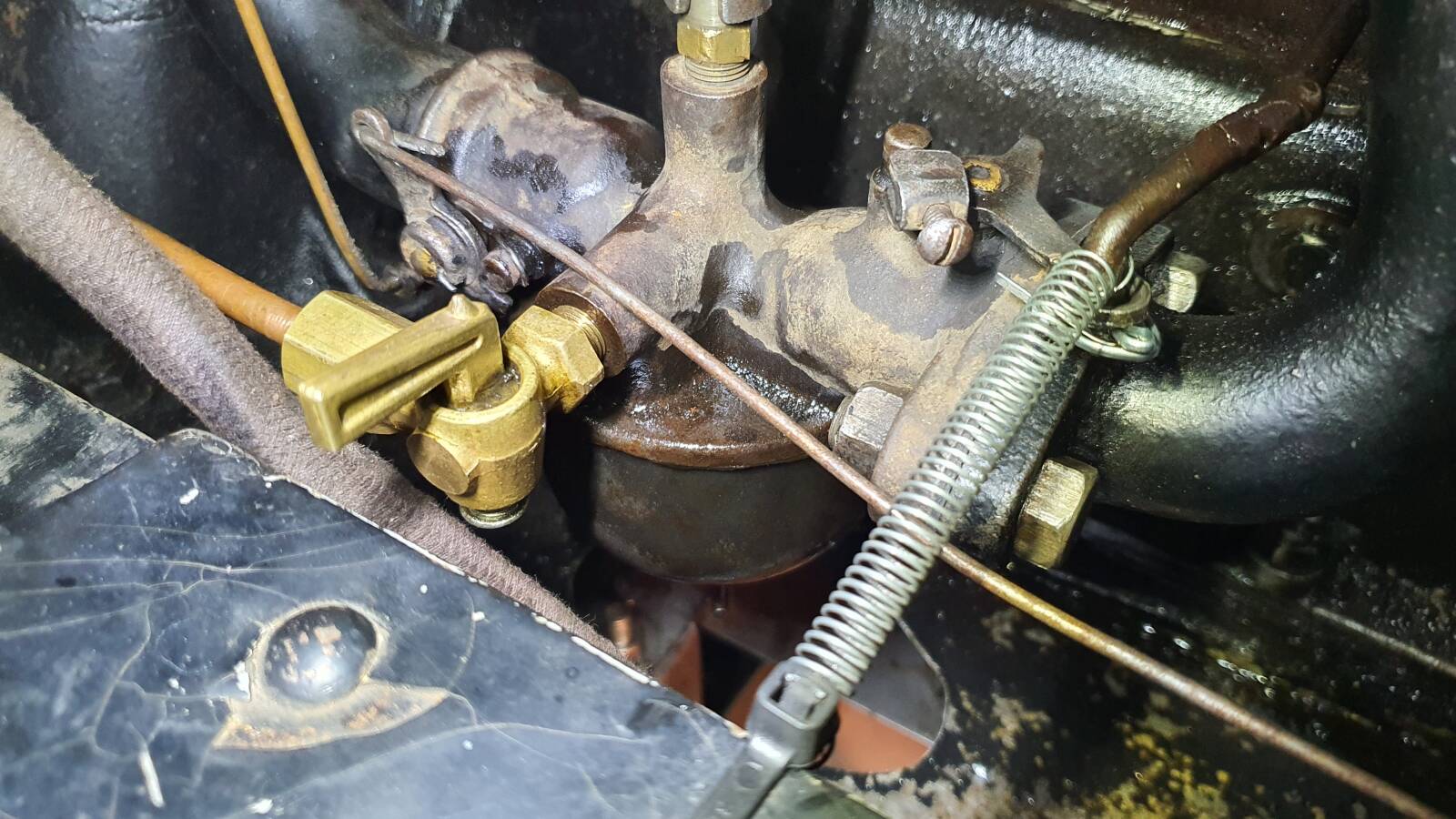

Något jag inte inspekterat är förgasaren. Lika bra att kolla här med.
https://www1.garaget.org/gallery/images/156/155033/155033-e6adf4698df1c9de7b6949119b8ea2b8.jpg
Just denna är den absolut vanligaste förgasaren som fanns på T-Ford. Och bra är det för då finns det både delar och kunskap att tillgå. Den är inte mycket mer avancerad än en slang med ett litet hål i sidan. Nålen rör inte ens sig, det är bara ett spjäll som justerar luftflödet, alltså gasen. Sen finns där såklart också en flottör.
https://www1.garaget.org/gallery/images/156/155033/155033-2097ff4eaa7700e6ed767c877e3be8c2.jpg

Gjorde rent allt, justerade flottörnivån till vad jag trodde var rätt inställning, vilket visade sig vara totalt fel.
https://www1.garaget.org/gallery/images/156/155033/155033-a9feea3c5cb7984fb445b30551c5ecc4.jpg

Förgasaren plockades ner igen 8 gånger om jag minns rätt. För det mesta var det för att den läckte bensin någonstans.
https://www1.garaget.org/gallery/images/156/155033/155033-6b2910a1dea1644d1bc0180af83d762e.jpg
Kollade upp på nätet hur man skulle ställa in flottörnivån så nu blev det rätt iaf. Hade fått den får låg så bensinen räckte inte när man kom över ca 55km/h och motorn började då hacka.
https://www1.garaget.org/gallery/images/156/155033/155033-24171e3c124c15bf9345cef58ba3622c.jpg
https://www1.garaget.org/gallery/images/156/155033/155033-f3319b924dd7d4622719bded762d2e93.jpg
Tillslut blev det ordning på allt och jag tog mig en provrunda igen! Kändes som att den möjligtvis gick lite bättre men troligen var det bara jag som upplevde det så. Oavsett så var det väldigt mycket rost i hela bränslesystemet så det hade börjat krångla tillslut ändå, så detta behövdes verkligen!

Blev en provrunda igen och vindrutan stänks ner av kylvatten hela tiden så det blev inte tätt.
https://www1.garaget.org/gallery/images/156/155033/155033-bed676211596f148e20177c6284dcb98.jpg
Så nu blir det kemisk metall på eländet!
https://www1.garaget.org/gallery/images/156/155033/155033-e1ffb90d4ebf37103c4d432a3a67aecd.jpg
Hittade hålet som det läckte ifrån, hur kunde jag missa detta? Försökte löda igen det men det gick inte, fattar inte vad som händer. Så kemiskt metall to the rescue!
https://www1.garaget.org/gallery/images/156/155033/155033-679833436bbf8ee92f63f8f3bee0f11b.jpg
Slipade även rent här då det läcker lite överallt, vilket syns tydligt på mässingen.
https://www1.garaget.org/gallery/images/156/155033/155033-5457807da0408e15b9a2a616411ea5a4.jpg
Sådär ja! Nu blev det tätt! big_smile
https://www1.garaget.org/gallery/images/156/155033/155033-1f13346a17fe12f13a8e0502d12afabf.jpg

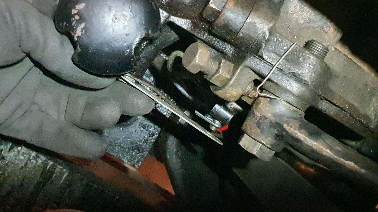

Årets första cruising närmade sig, 1a maj 2026! Gick över tändspolarna en gång till då dem tappar justeringen med tiden.
https://www1.garaget.org/gallery/images/156/155033/155033-8e653352d313a1bf43ec866498b19657.jpg
https://www1.garaget.org/gallery/images/156/155033/155033-613c0d81f3453c4055e6b7a1e1c26ba5.jpg
Kom på att det nog är smart att kolla så testriggen har rätt gap också! tongue 0,9 millimeter har visat sig fungera bäst på denna bilen.
https://www1.garaget.org/gallery/images/156/155033/155033-ed70b99b94efd4fa72629bda24190d5a.jpg
https://www1.garaget.org/gallery/images/156/155033/155033-d1d2702bef3f94bc584fbf51269a9004.jpg
I-Timern åkte bort sensommaren 2025 i felsökningssyfte, nu monterade jag tillbaks den igen. Tyvärr ger den lite för sen tändning så jag mätte mig fram med specialverktyget och la på ca en halv cm till i justeringen.
https://www1.garaget.org/gallery/images/156/155033/155033-75fa495cdbb5b2b2e0fe72e17f0d7af6.jpg
https://www1.garaget.org/gallery/images/156/155033/155033-2e7d03d94a9e4cf5528345c2629edc63.jpg
https://www1.garaget.org/gallery/images/156/155033/155033-8028d8ae767bfff9ea2385be2a949bb2.jpg
https://www1.garaget.org/gallery/images/156/155033/155033-fbb8d5c7a99459041f44f08809211f3f.jpg
https://www1.garaget.org/gallery/images/156/155033/155033-4ad3617e573321190aadb296415d0a37.jpg
Förgasaren började såklart läcka igen så den fick åka isär ännu en gång.
https://www1.garaget.org/gallery/images/156/155033/155033-7e711e61e7ff2016c5a16a4d1420d712.jpg
https://www1.garaget.org/gallery/images/156/155033/155033-bcb8e447b79eefa47687ab15b452eb00.jpg
Passade också på att se över pickupen till magnettändningen. Den både skruvar loss sig med tiden och kan samla på sig skit från växellådan så den inte leder ordentligt.
https://www1.garaget.org/gallery/images/156/155033/155033-b7369035aaee74ef9e14b5db337ccf9d.jpg
https://www1.garaget.org/gallery/images/156/155033/155033-c6cfe3186af8487418b7ccf00b9835d3.jpg
https://www1.garaget.org/gallery/images/156/155033/155033-bcf611de87dae0d70d696a0cd4c2a1ea.jpg

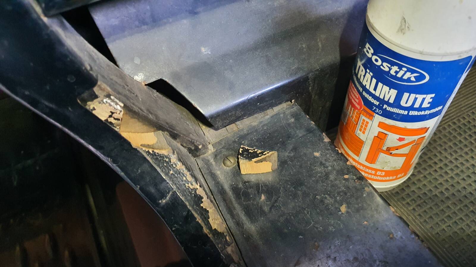

Limmade dit en bit trä från karossen som lossnat.
https://www1.garaget.org/gallery/images/156/155033/155033-99587b398bd5104a951a526eb284a649.jpg
https://www1.garaget.org/gallery/images/156/155033/155033-caec2d5e6296a3685853f7ea89e16fe5.jpg

Första stoppet blev i Örkelljunga och köpa frukost!
https://www1.garaget.org/gallery/images/156/155033/155033-8597d5ce0b83efb191719b37ac128cfd.jpg
