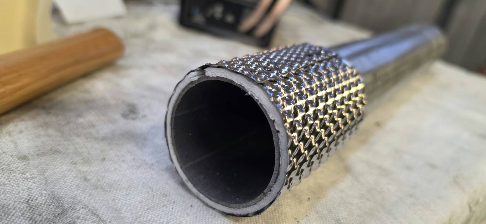

Börjat värmeisolera grenrören, gjorde en liten testbit först med de nya materialet jag fått hem, kan ju lugnt påstå att testbiten på ett rakt och fint rör var mycket lättare än mina krokiga grenrör.. men de kommer bli bra!

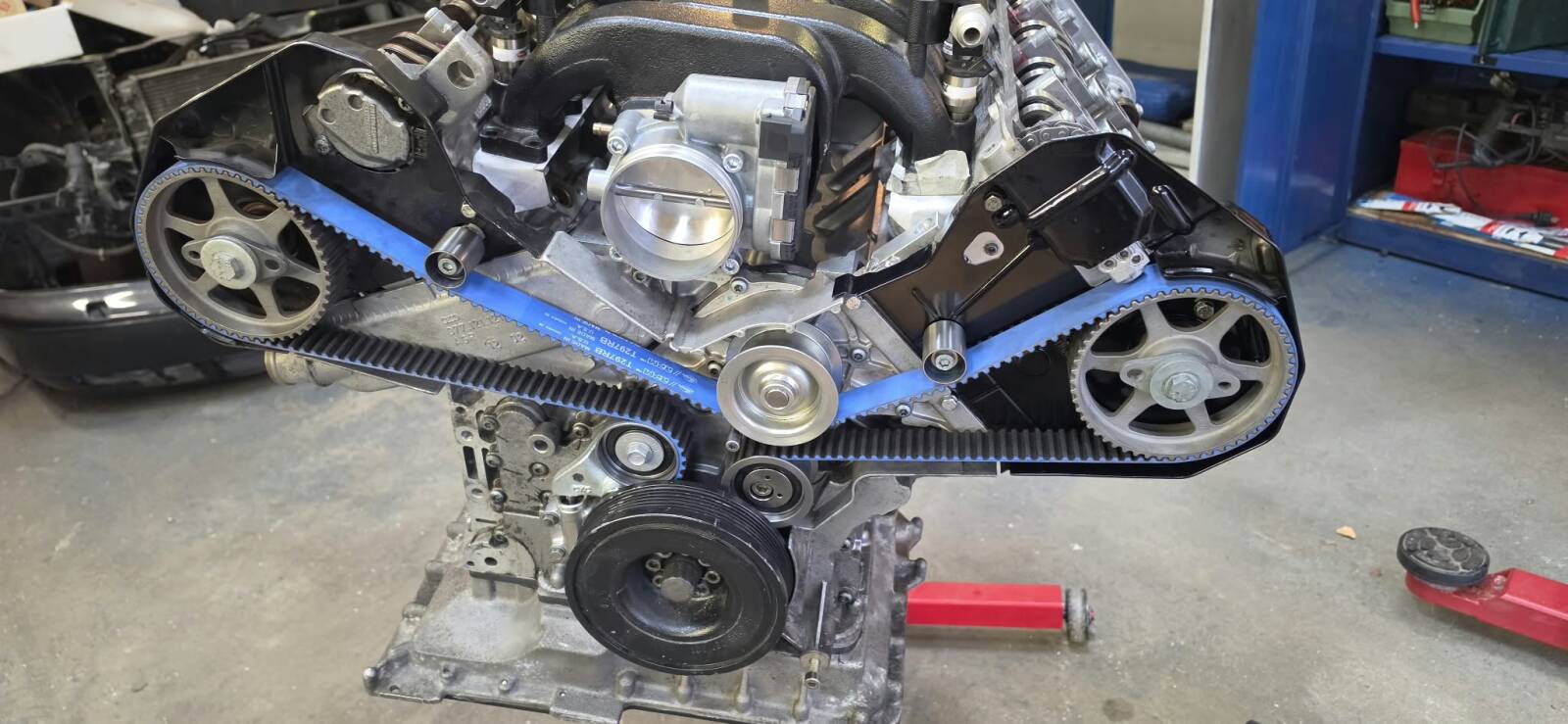

Sen vart det såklart krokben i bygget i helgen, som vanligt.. Tänkte jag skulle lägga på kamrem och försluta motorn lite mer för att förhindra att damm å skit kommer in innan det är dags för uppstart nu när jag hade fått hem dom sista detaljerna till kamremsdrivningen. Insåg efter några minuters huvudvärk att vissa 40V sugistoppar på förarsidan INTE har gjutning för att fästa ena löphjulet, så spånverkstan drog igång och tillverkade en egenpatenterad lösning.
https://www1.garaget.org/gallery/images/26/25095/25095-f629b62d44cf9c7acf0e34ae0c6174f9.jpg

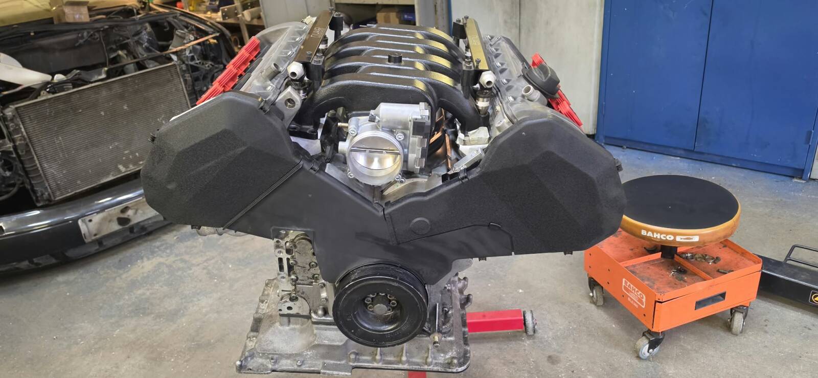

När det problemet väl var ur världen så fick ena kamremskåpan en åktur i pulverlacksugnen innan den hittade tillbaks till sin permanenta plats, sen monterades kamremmen. Ser ju rätt tjusigt ut om jag får säga det själv!
https://www1.garaget.org/gallery/images/26/25095/25095-8ded1d14d50de3f0e12adc255a63dae9.jpg
Fick lite feeling och letade upp plastkåporna till kamremen, och petade i tändspolarna mest för syns skull smile

Mer bilder från grenrörsisoleringen kommer förmodligen efter kommande helg, varnar känsliga tittare redan nu för att blod kan förekomma, tunn rostfri plåt är tydligen vasst märkte jag...

Mer framsteg, snart dags att hänga tillbaks motorn i bilen för att kunna se vart EGT givare och avgasmottrycksgivare ska hamna innan vi kan göra klart grenrören helt.
En del blodvite blev det och i början så kändes det knepigare än vad det till slut var. Råder den som tänkt göra liknande som jag gjort att ha en vän med sig, 4 händer gjorde all skillnad för att kunna få det bra utan att förblöda på vägen, den där rostfria plåten är minst sagt vass...

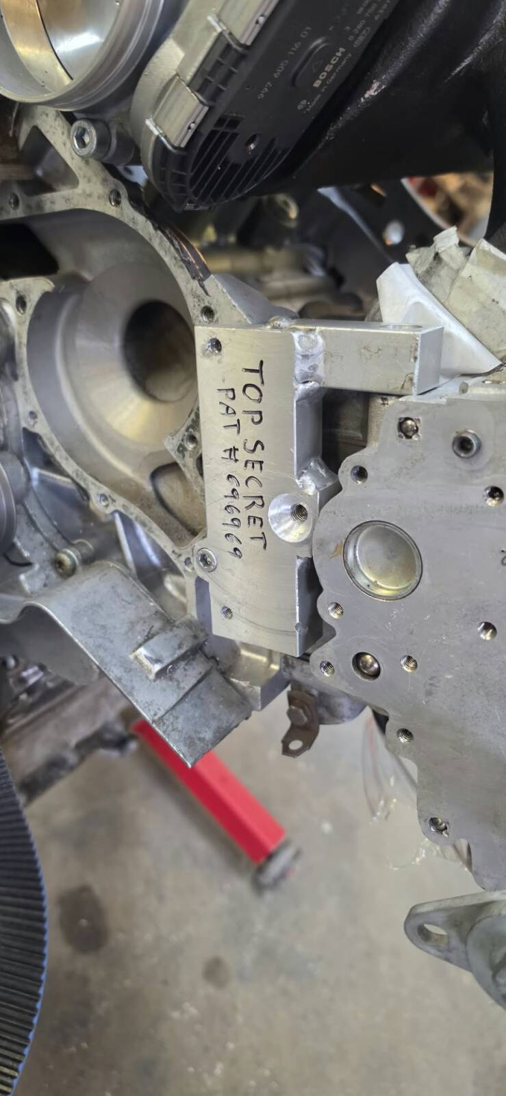

Fortsättningen på oljefilter/motorfästesmodifikation är i full gång. Originalfästet har 3D scannats i sin helhet för att få ut alla mått och former för att det ska sitta så bra som möjligt.
https://www1.garaget.org/gallery/images/26/25095/25095-ba38a7b7a3b655af7cad3b4a2adfc7dd.jpg
Första 3D-print ska testas och se hur det passas innan ritningen förstärks och sen CNC'as i alu.
