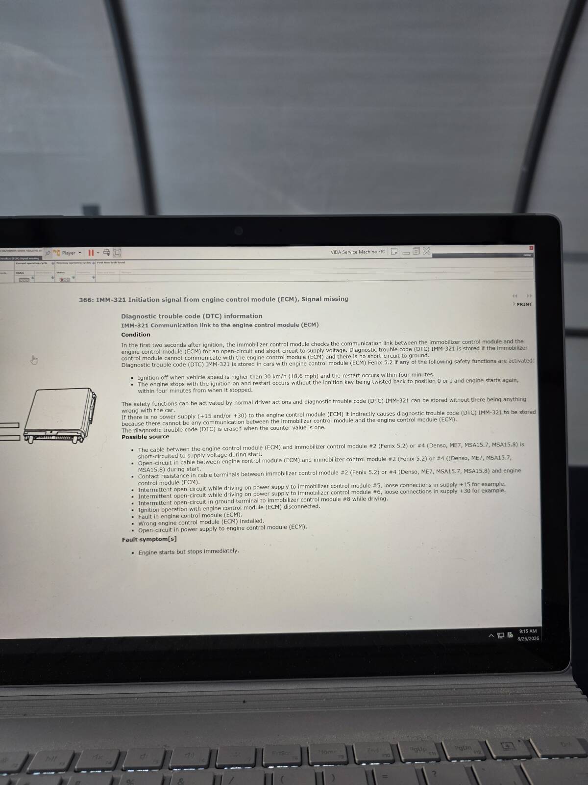

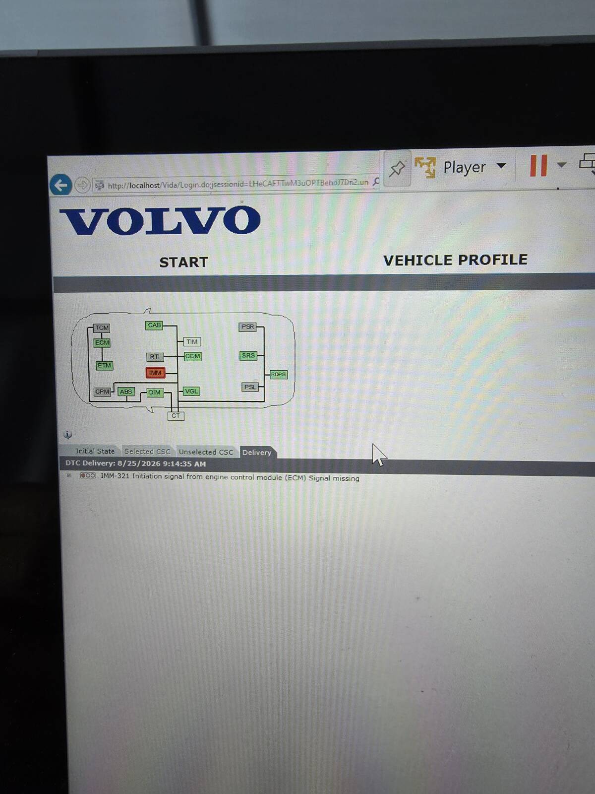

Lånade Vida av en kollega och fick fram IMM-321 immobilizerfel. Googla lite och fick fram att de kanske kunde va antenn som sitter runt tändningslåset, fick tag i en sån och testade men gjorde ingen skillnad. Kunde kanske vara ecu som är körd också men inget jag forskat mer i.

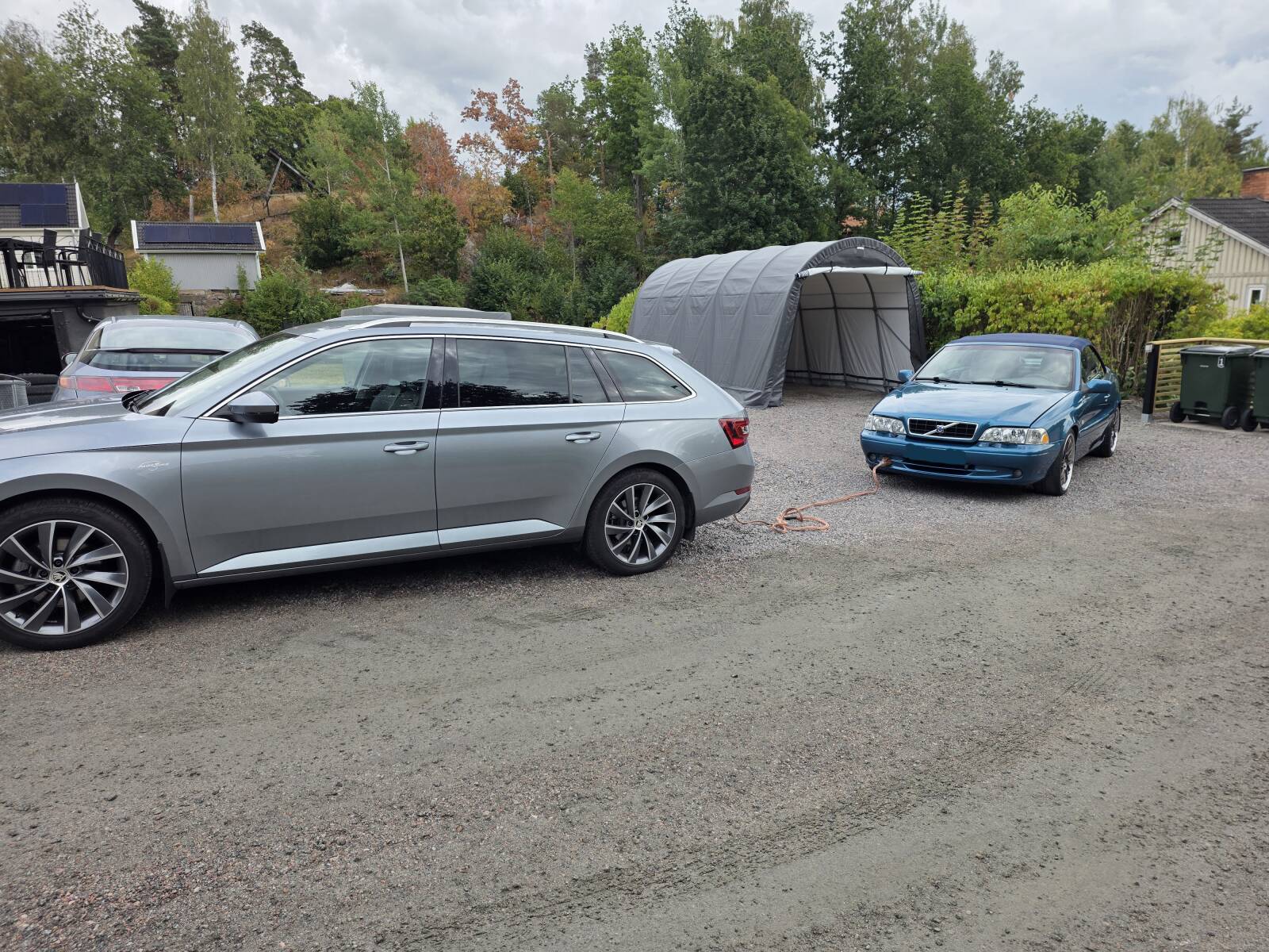

Skulle varit på Vrom samt Skokloster innan avställning men blev inget med de då bilen ej är körbar så den bogserades in på vinterförvaring i slutet på Augusti då jag tröttnade totalt... Så felsökningen är väl inte 100% men får väl fortsätta nästa år eller nått om bilen tas hem igen.

Fasen vad trist. Det är inte så jävligt så att det är något med nyckeln och att den behöver kodas in igen? Vet att kollegans VW Caddy strulade en massa när efter att han haft nyckeln i bakfickan och suttit på den. En omkodning så startade den igen.
* Voff voff *
11 361 Inlägg
7 september
Immobilizern används bara vid start och påverkar inte någonting under körning.
Testat med båda nycklarna så är nog inte det heller...

10 september
Tjo. Längesedan, men jag jobbade med diagnosfunktionerna på dessa bilar under min tid på Volvo Cars. Först, det är oerhört osannolikt att det är immo, den slår av/på bilen precis som den gode Brådhis säger.  Vad jag skulle rek är att låna VIDA igen, och titta på realtidsdata från bilen - Givare/gasspjäl osv. Gissar på att nånstans matas det ut felaktig signal, eller signal som kommer o går.
