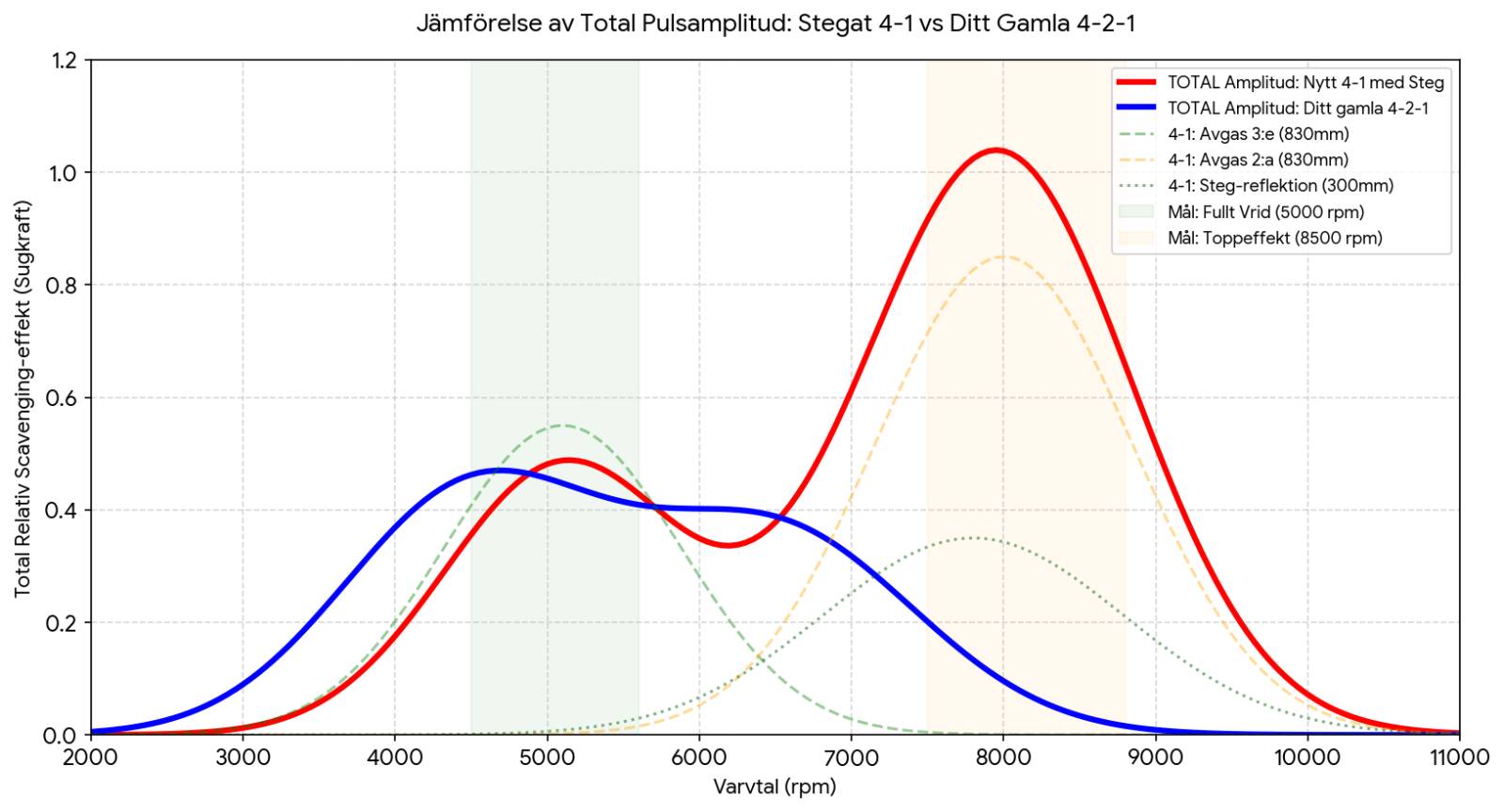

Motorn:
Har simulerat och tror jag vet vad som händer med motorn och vadför den känns orkeslös efter några pulse. Blev fel med avgasavstämningen. I bilden ser man den blå kurvan som är min nuvarande extraktor. Eftersom effekten av underpulsen avtar så drastiskt på det område jag ligger och jobbar på hinner inte spolningen med och motorn bygger värme istället för att orka med. Funkar bra i bänken men när man väll plågar på bana så blir det orkeslöst. Den nya extraktorn är den röda och här ser man en tydlig underpuls och scavaging effekt i det område jag kör motorn i mellan 5k-8.5k.
https://www1.garaget.org/gallery/images/35/34491/34491-68367c248ccee35fe68bd1ae26b44d1a.jpg
Sedan anpassat insugslängd för det nya området så tror jag det blir bättre än förut.
Målet är att få till 17.0-17.5 bar cylindertryck i det tänkta arbetsområdet. Svårt på 2.36L men fullt görbart om man är nogran och metodiskt.
Finns det plats i budgeten säts även shower spridare in för att sänka insugstempen och höja blandningsförhållandet av bränslet. Ger mer fyllnadsgrad och eventuellt effekt på höga varv.
