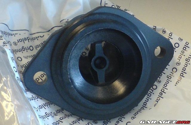

Och termostaten sitter rätt? Hade ur och i termostathus 2 eller 3 ggr första gången, det känns rätt men är inte det, sitter en liten styrtapp i termostaten eller hur. Den vill verkligen inte vara i sitt spår och hamnar gärna snett=öppen termostat
Man måste kolla mer spegel och ljus och se att den VERKLIGEN sitter som den ska
Lycka till!
2 Inlägg
29 juni 2007
För att underlätta konversationen, lägger jag in en bild på termostathuset/locket :-)
