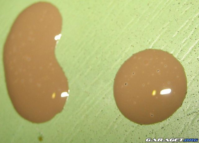

Hej hej
Har fått ett litet bekymmer med bilen, Saab 900 -89. Oljan är lite missfärgad som synes på bilden. big_smile
http://www.garaget.org/gallery/archive/59067/139305_auji7j.jpg
Härlig färg på motoroljan.
Nu till min fråga, kan det vara något annat än cylinderpackningen/toppen som pajjat?
Den dricker kylarvatten, men det bubblar inte i kylvattenkärlet när man har igång bilen.
Någon som har något att säga eller vill ha mer info?
edit det är motor B201..

Är detta all olja, eller enbart vid påfyllningslocket?

Jag skule misstänka att en vattenakanal i topppackningen har brustigt.. men som tidigare skrev så gör ett komp test och kolla. Kan även fylla expantions kärlet fullt upp och låta biloen stå på tumgång och sen öka varvet till 4500rpm ungefär och se om kompet kommer ut den vägen.

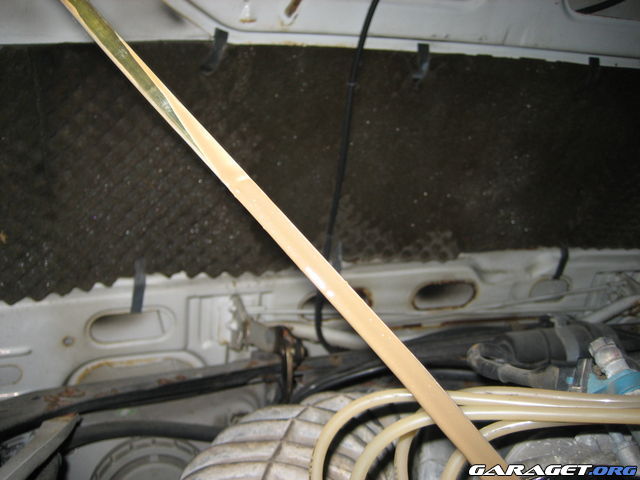

Såhär ser stickan ut...
http://www.garaget.org/gallery/archive/59067/139343_k3n1s7.jpg
Nyss uppdragen oljesticka.
Tobbe-T4 -> Är det verkligen helt sunt, har inte oljan tappat typ all smörjförmåga? Motor kan väl inte må jättebra?

Solklart fall av Baileys......d.v.s vattenblandad olja.
Och nej...det finns ingen annanstans än i toppregionen det kan blanda sig.
Är packningen ok när du demonterar toppen kan man istället misstänka sprickor.
Jo och därför skall den inte snurra ett varv mer än nödvändigt.
Om jag byter cylinderpackning, måste toppen planas då
Om den är skev.
Diagonalmät med något rakt (t.ex. en stålskala) så ser du ganska enkelt med övat hur rak den är.
