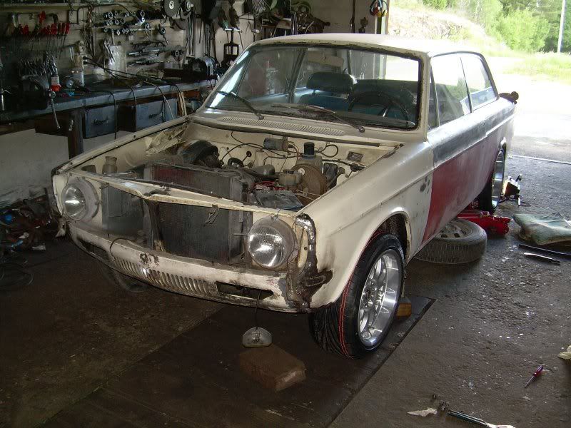

Det är en -71a med B20 motor, allt maskinellt är orginal och i bra skick. Bilen har bara gått 18k mil och varit avställd och stående i ett traktorgarage senaste 15 åren. Jag har rostlagat allt jag sett så nu är den i princip rostfri. Dock kom det rostfläckar genom lacken på flera ställen, så jag har gjort allt plåtrent och blästrat de som behövs.
Hur som helst. Här kommer lite bilder, några av dom är 1-2 veckor gamla medans vissa är från idag

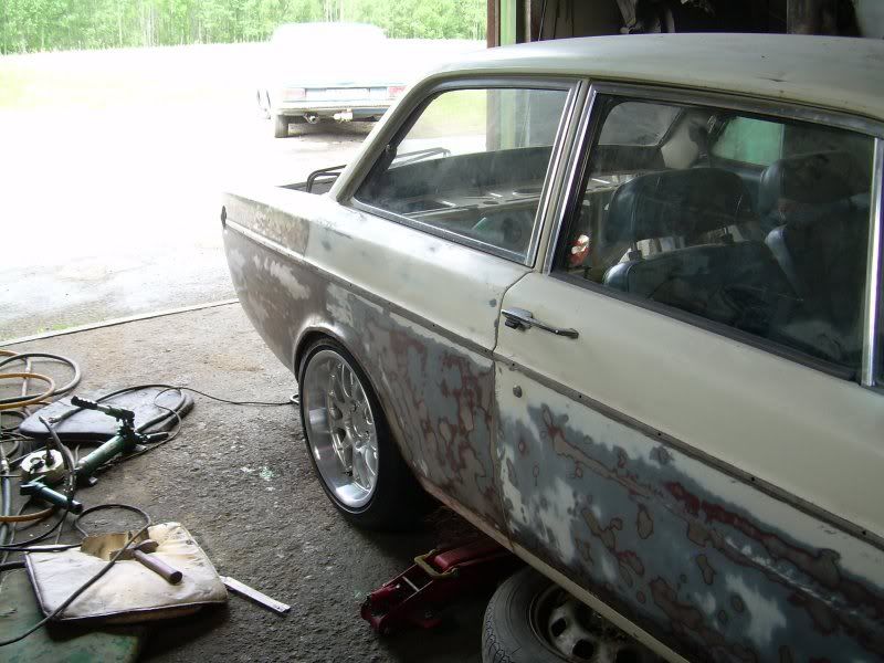

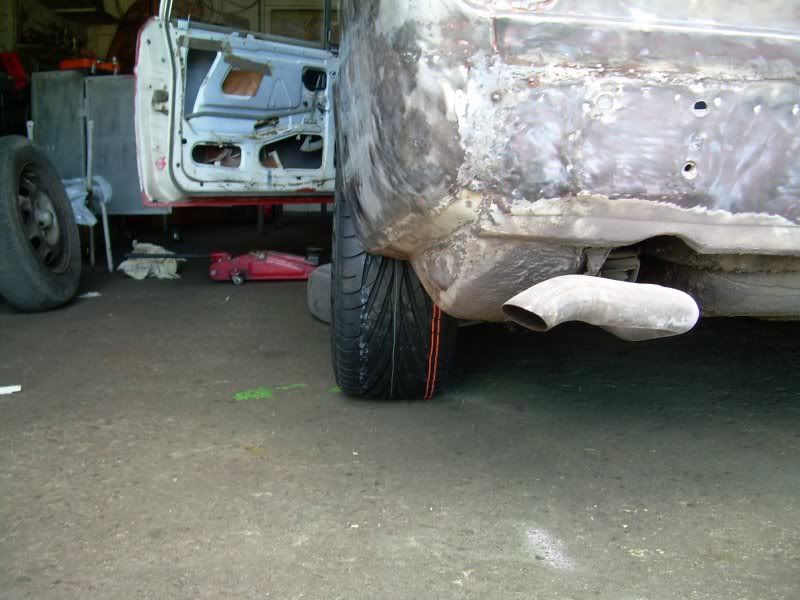

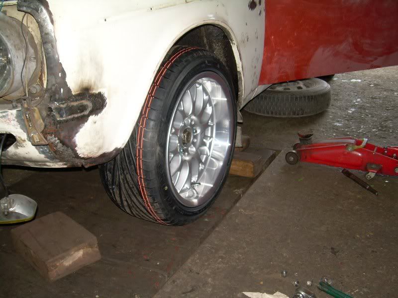

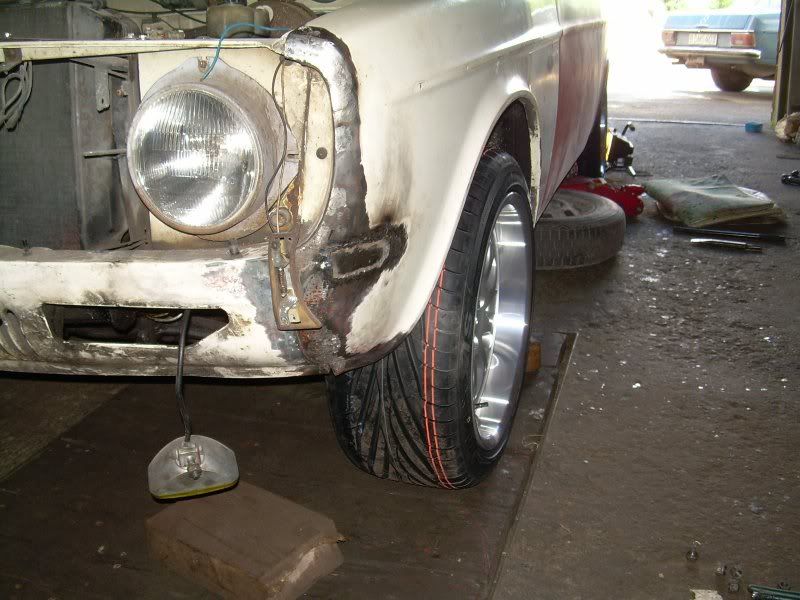

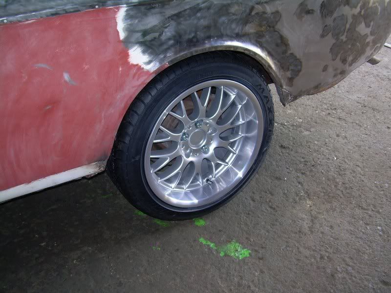

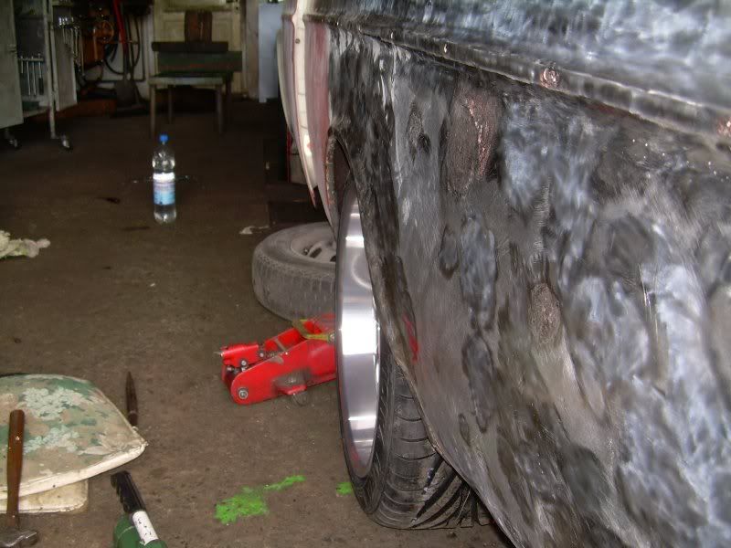

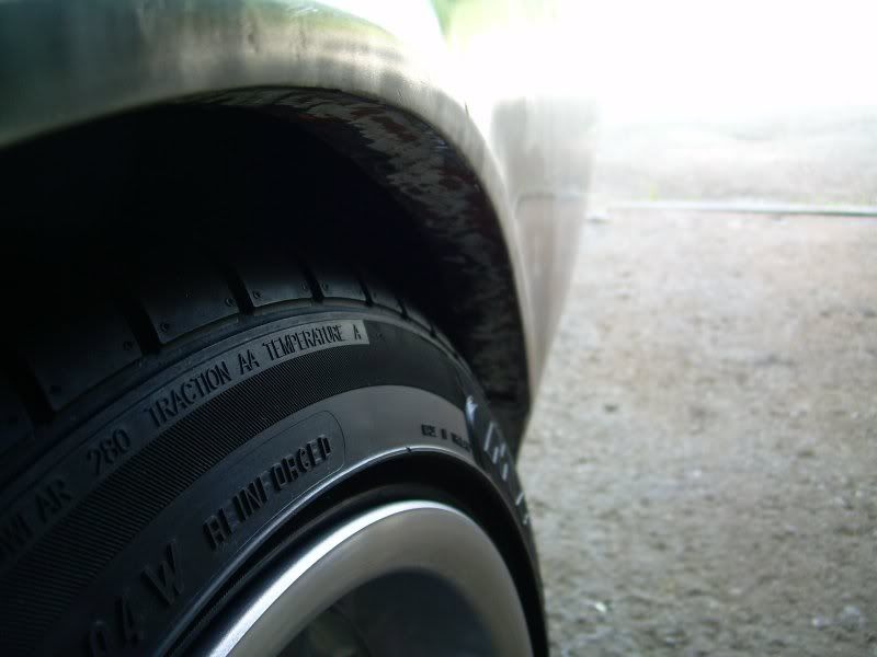

Fick hem mina fälgar förra veckan å har lite bilder från när ja provmonterade å hade mig. Blev grymt trångt så va tyvärr tvungen att bredda lite.
http://i104.photobucket.com/albums/m181/skonnbrink/DSCN0560.jpg
http://i104.photobucket.com/albums/m181/skonnbrink/DSCN0561.jpg
http://i104.photobucket.com/albums/m181/skonnbrink/DSCN0565.jpg
http://i104.photobucket.com/albums/m181/skonnbrink/DSCN0574.jpg
http://i104.photobucket.com/albums/m181/skonnbrink/DSCN0562.jpg
Här (fram) behövdes det inte göra nått alls, utan de verkar som man kan fjädra helt å svänga utan några problem, mycke hårdare dämpare fram om man jämför med bak där det verkligen säckar ihop om man tex sätter sig i bagagen. Funderar på att fixa hårdare bak så man får lite mindre fjädringsväg. Eller byta både fjädrar å dämpare å sänka den. Får bli efter man besiktat den.

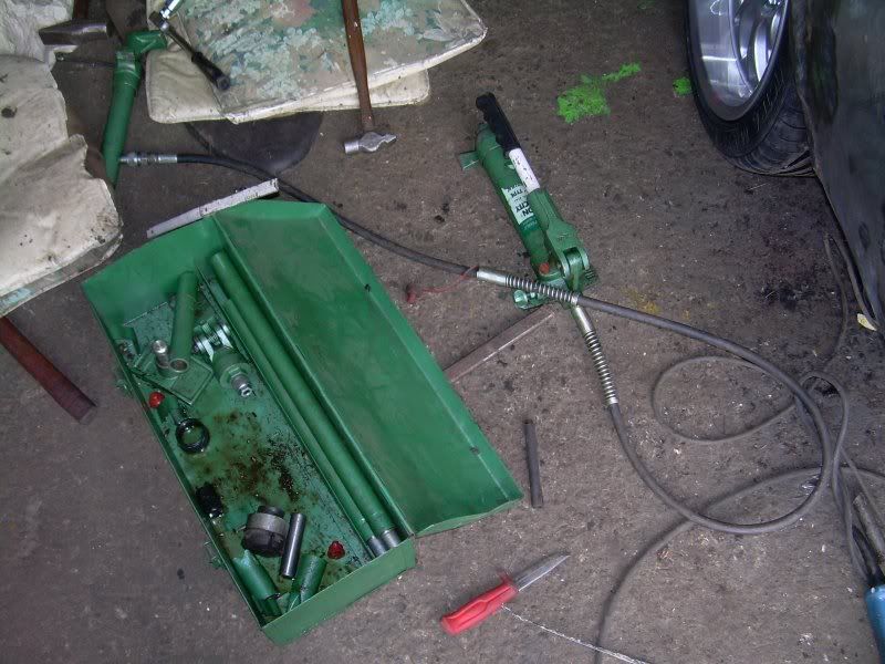

Lite hjälpmedel till å bredda smile
http://i104.photobucket.com/albums/m181/skonnbrink/DSCN0587.jpg

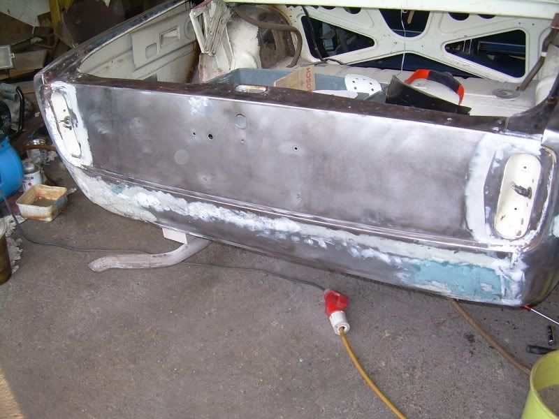

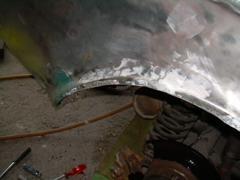

Svårt att visa på bild, men här är det färdigbreddat faktiskt, varit en liten krockskada bak som ni kan se lite av. Men de ska blästras och spacklas upp lite så de blir slätt och förhoppningsvis rostfritt under lacken med.

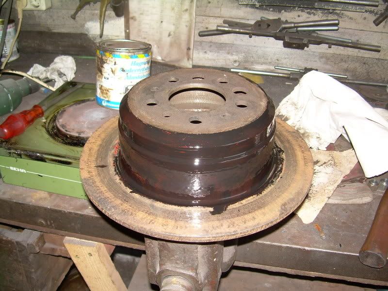

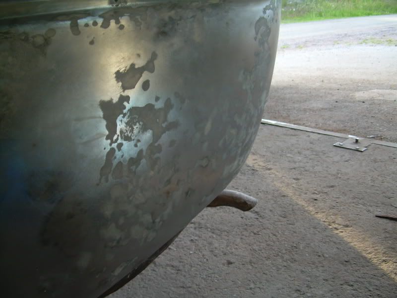

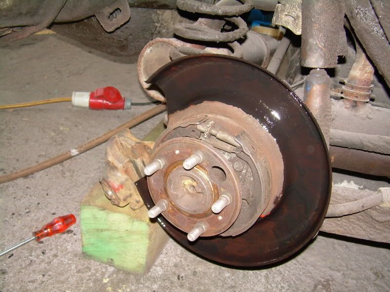

Slipmaskinen gick sönder så fick bli lite omväxling från spacklingen och slipandet. Så fixade lite färg på bromskivorna.
Detta ser mycke svartare ut i verkligheten, ligger ett lager med rostskydd under, därav den röda nyansen. Men får lägga på ett lager till med svart imorn + att oken ska målas

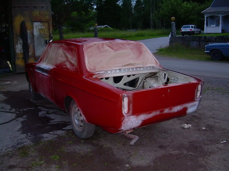

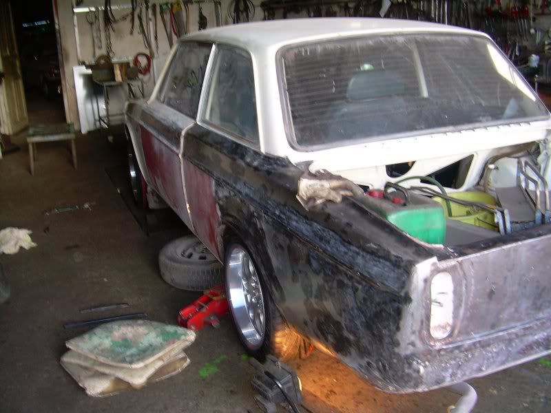

Blir mycke jobb med spackling pga breddningen och då man skippar kofångarn bak hmm
http://i104.photobucket.com/albums/m181/skonnbrink/dscn0685.jpg
http://i104.photobucket.com/albums/m181/skonnbrink/dscn0686.jpg
Krockskadan syns här, väldigt ojämnt i plåten. Får se om man kan få det slätt tillslut
http://i104.photobucket.com/albums/m181/skonnbrink/dscn0687.jpg

Hur gjorde du när du bredda den? För jag har också super dtm 18" på min 140i. Och Är de svårt att snöra på ett servo på den? Är lite tungstyrt wink

Jag använde en halvstor hammare och den där gröna saken som finns på bild, har hjärnsläpp så kommer fan inte på va den heter hmm Fungerar ungefär som en domkraft. Satte den mot nått stadigt på karossen å tryckte ut skärmen där det behövdes...

okej fränt sätt att bredda... jag får in 245or på min big_smile

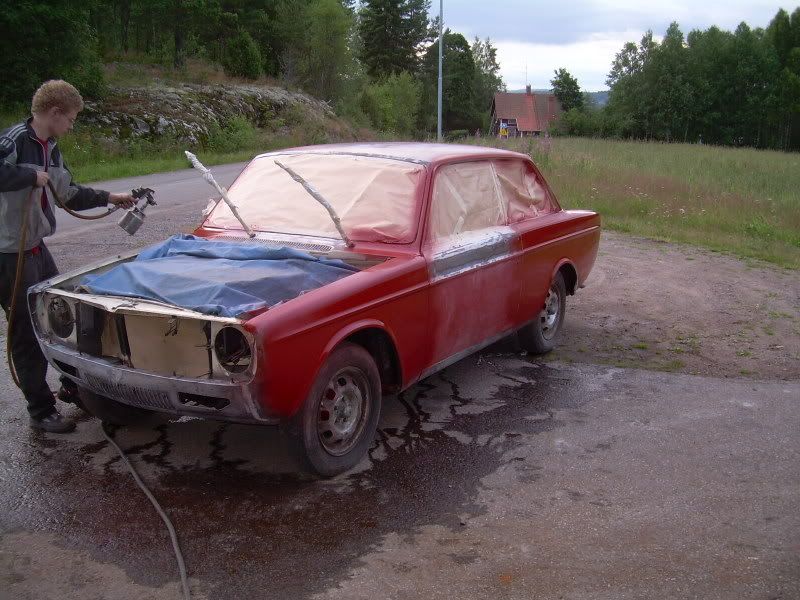

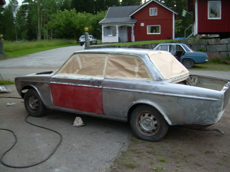

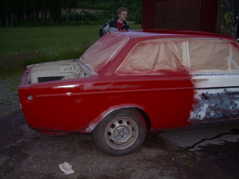

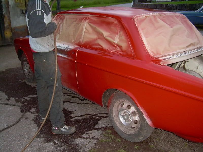

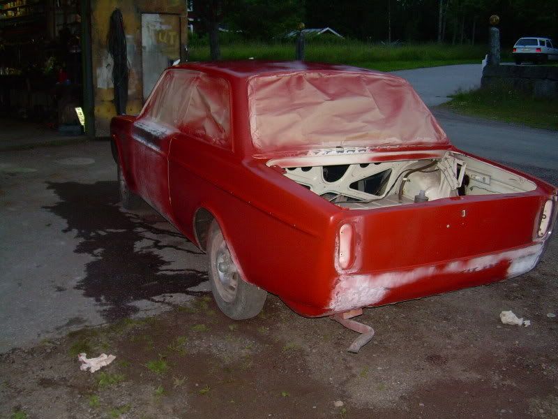

Har varit lite dålig på att updatera på sistone, men men... Nu har det blivit endel gjort efter 2 låånga dagar i verkstan.
Vi öste på som fan igår då ja inte kommer göra så mycket på några dagar (festival o grejer), och detta pga att ja inte vill att den ska stå plåtren så länge då det kommer upp ytrost som bara blir extra arbete.

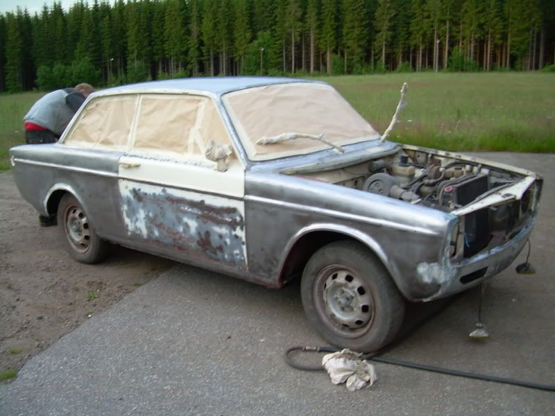

Så vi slipade klart de mesta där det var plåtrent, skippade trösklar då det är en hel dags jobb på dessa med blästring och slipning. Dörrar, huv och bagageluckan kommer vi ta separat lite senare.
Ställen där det var endel kvar att spackla (bak där kofångarn satt tex.) skippade vi för att spara färg och jobb då de bara skulle bli bortslipat senare..
Hur som helst..

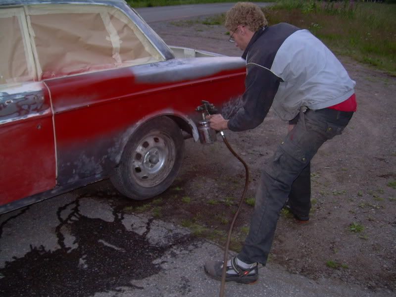

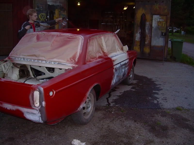

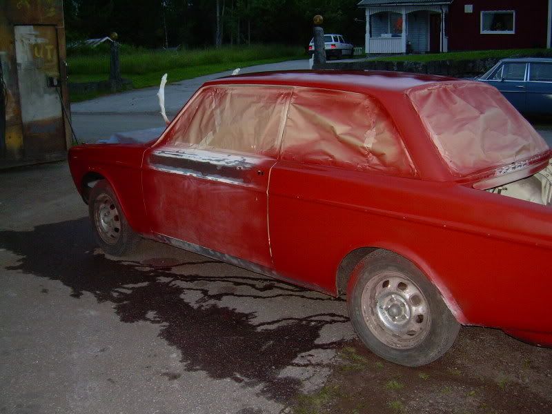

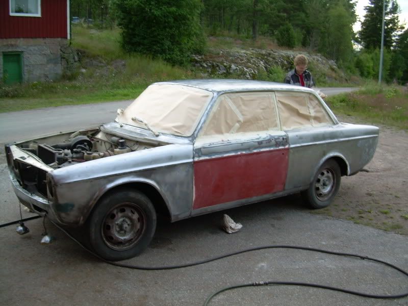

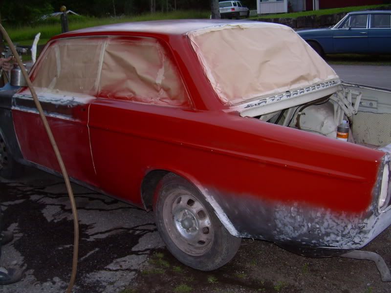

Precis rullat ut den och börjat rengjort med tinner.
http://i104.photobucket.com/albums/m181/skonnbrink/DSCN0696.jpg
http://i104.photobucket.com/albums/m181/skonnbrink/DSCN0697.jpg
http://i104.photobucket.com/albums/m181/skonnbrink/DSCN0698.jpg

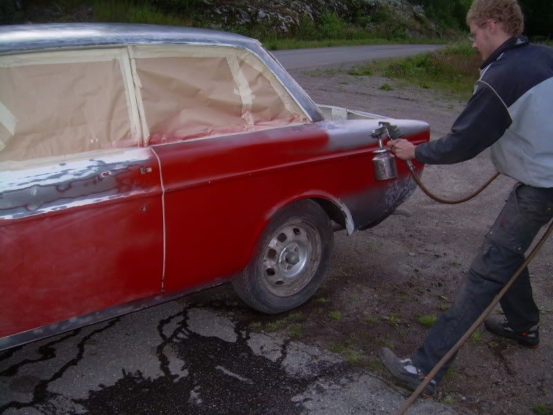

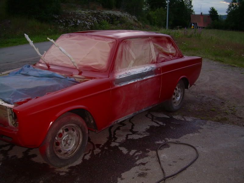

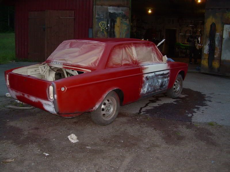

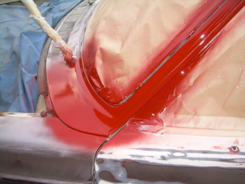

Och sen va polaren igång med sprutan... Färgen är nån hokus pokus Rostskydds primer
http://i104.photobucket.com/albums/m181/skonnbrink/DSCN0701.jpg
http://i104.photobucket.com/albums/m181/skonnbrink/DSCN0702.jpg
http://i104.photobucket.com/albums/m181/skonnbrink/DSCN0703.jpg
http://i104.photobucket.com/albums/m181/skonnbrink/DSCN0704.jpg
http://i104.photobucket.com/albums/m181/skonnbrink/DSCN0705.jpg
http://i104.photobucket.com/albums/m181/skonnbrink/DSCN0706.jpg
http://i104.photobucket.com/albums/m181/skonnbrink/DSCN0707.jpg
http://i104.photobucket.com/albums/m181/skonnbrink/DSCN0708.jpg
http://i104.photobucket.com/albums/m181/skonnbrink/DSCN0709.jpg
http://i104.photobucket.com/albums/m181/skonnbrink/DSCN0710.jpg
http://i104.photobucket.com/albums/m181/skonnbrink/DSCN0714.jpg
http://i104.photobucket.com/albums/m181/skonnbrink/DSCN0715.jpg
http://i104.photobucket.com/albums/m181/skonnbrink/DSCN0716.jpg
Sådär, va allt jag fotade igår big_smile
Känns skönt när man verkligen ser att det händer nått vill jag lova. Har ju jobbat på den en evighet nu med all rostlagning, slipning och spackling känns de som. Men man har nog lika mycket kvar tills man är nöjd mad big_smile
