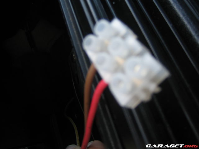

Här är lite bilder på sockerbiten, stereons baksida samt högtalaren. Till sockerbiten går det två kablar en brun och en röd, sen finns det även en kabel som är lös och den är blå/vit.

såg att du är från piteå, far till atlas så hjälper han dig (strömnäs), ska själv dit senare idag med mitt slutsteg. ^^ den röda och vita behöver du inte bry dig om, äger du en multimeter kan du mäta om den röda kabeln som sitter i sockerbiten är plus (12v +) och även mäta om den bruna är jorden.

röd är plus och brun minus. iaf om någon inte mixtrat med dom. den blå kabeln är remote,( till elantenn eller slutsteg) har du inga mer kablar där i så lär du dra nya till högtalarna. fick du ingen iso kontakt som ska sitta i stereon, om du fick akn du slänga upp enb bild på den så får du lite mer svar. om du inte fick det så bör du inhndla en
