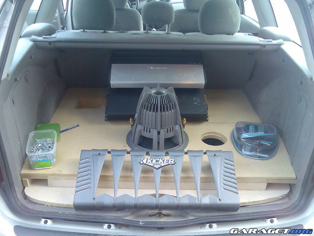

Ska plasta bakkanten i focusen min nu så man får en fin rund kant, men nu är frågan, har aldrig pysslat med detta, någon som vet vad man ska ha för saker, hur mkt av vad, löst eller sån dära platta skivor eller va de är för något...
http://www.garaget.org/gallery/archive/61294/156365_nrgcmr.jpg
kanten längst hitåt på bilden där kåpan till steget ligger ska plastas.. så den blir rund om ni fattar?
tacksam för svar...
