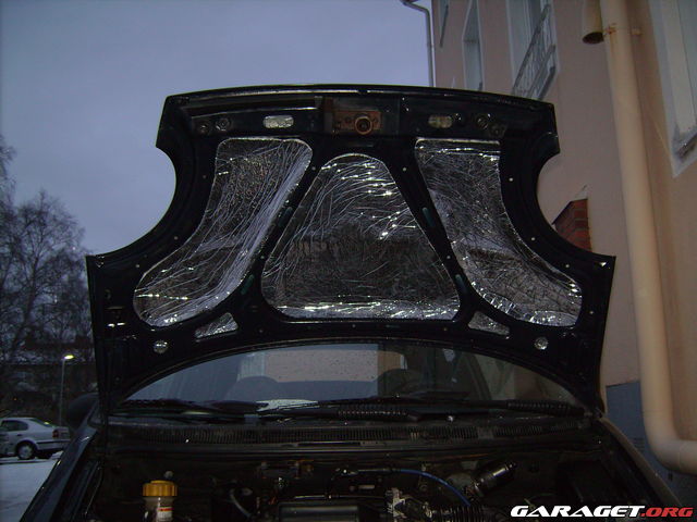

Jag har ingen isolering i min motorhuv. Jag hade då tänkt köpa sånt här för att ljuddämpa samt även få upp värmen lite möjligtvist nu under vinterhalvåret eftersom min tempmätare sjunker när jag drar på kupevärmen i bilen på max..
Finns det några risker tror ni?
Kan strålvärmen bli för mycket för slangar el dyl i sommar tex?
Någon som har liknande material under motorhuven?

Så, nu var det klart, tog väl en halvtimme av klippande och pillande.
Blev förvånansvärt bra för att vara biltema grejor för 50kr.
Klistret som satt på materialet tvivlade jag på i början, men satan va det klebade fast, det lär aldrig lossna.
Smäller man igen huven så låter det numera "Donk" mot hur det lät förut "Chi-däng" :-)
Rekomenderas varmt!
http://www.garaget.org/gallery/archive/38832/189517_0nkli5.jpg
Isolerad
PS. Bor i norrland :-) DS

13 november 2007
bild funkar inte tongue
edit: nu gör den det tongue

nu får du ett fint mönster när motor blir varm också;)
527 Inlägg
13 november 2007
Ah just det, det lär det ju bli hehe.

Det där blev snyggt. Hur gjorde du för att få det så där snyggt?

Jag gjorde först mallar i papp.
Jag tryckte en bit papp emot plåten och markerade sedan med handen/nageln så jag fick fram konturerna i pappen från hålen där skummgummit skulel sitta, sen klippte jag ut pappen så jag fick en mall, provade mallen mot hålet och snyggade till om jag missat något.
pappmallen använde jag sedan och ritade av på skummgummit.
Sen var det bara att klippa ut skummgummit och klistra dit.

Måste bara berätta vilken skillnad det gjorde.
Igår hade jag varmkört bilen, sen stod den i 4 timmar i nollgradigt och när jag skulle iväg till jobbet så var motorn fortfarande varm, det har den aldrig varit tidigare. Radikal skillnad vart det!
Det hade jag inte förväntat mig.
För övrigt så hörs inte motorn morrande lika tydligt heller, bra eller dåligt får man avgöra själv :-)
