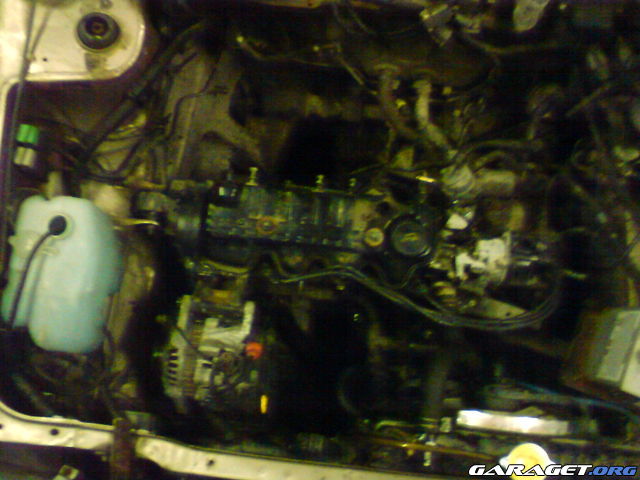

den enorma 1,2l motorn, gör bilen lätt iaf big_smile

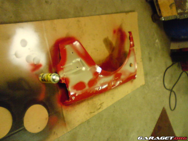

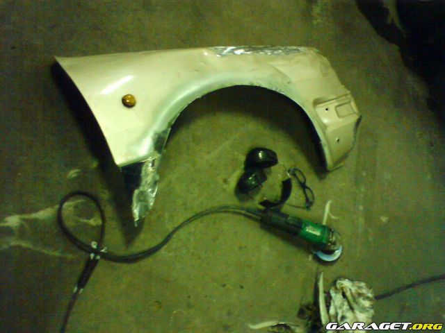

jag var lite primitiv och skar dän det som hade rostat sönder för ja ska ändå få plats med ett par 16" isdäck sen tongue

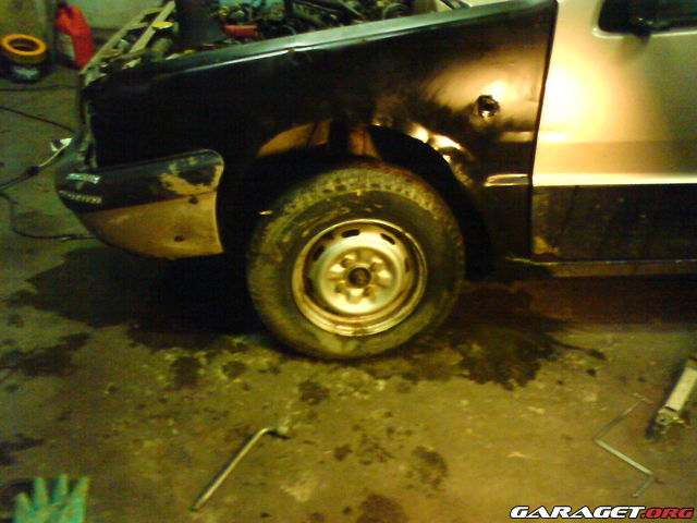

http://www.garaget.org/gallery/archive/74176/206119_437lxi.jpg
här holler ja poå och laga rost:).

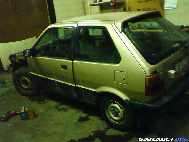

http://www.garaget.org/gallery/archive/74176/206127_0jugds.jpg
här är skärme moterad å klar wink. hehe inte spess snyggt men ska bli en isbil så utsidan går inte i första hand direkt tongue

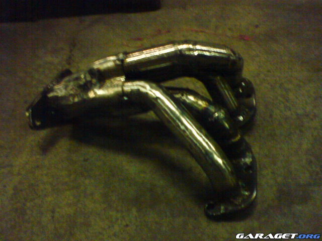

ikväll byggde jag grenförs flänsarna som sitter mot motorn och piporna men allt blev inte klart så lägger inte ut nå bilder än tongue men det är ett steg närmre big_smile

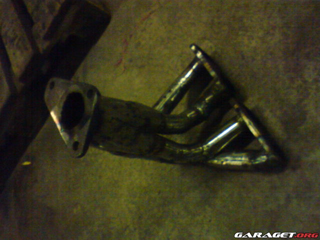

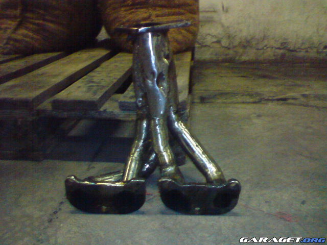

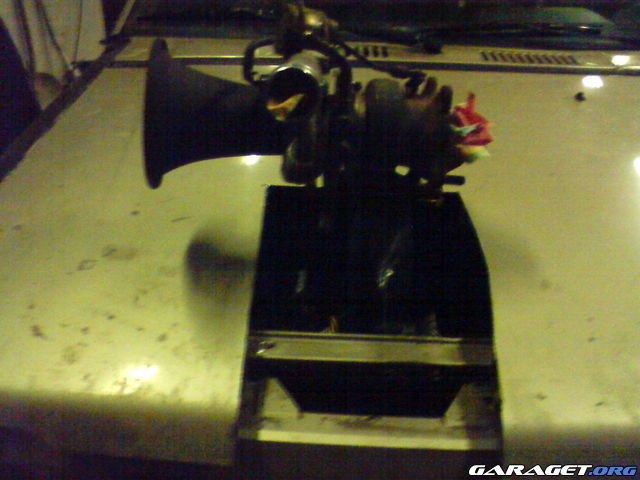

tjen nu har det hänt lite saker igen smile

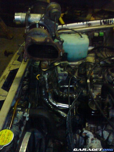

till och börja med så är grenröret nu klart. tycker själv att det vart bra tongue har även prova att satt dit turbon, såg ballt ut med en ordentlig turbo sitta ovanför uven big_smile bilder:
http://www.garaget.org/gallery/archive/74176/208408_8ez1wc.jpg
här är när turbon är monterad

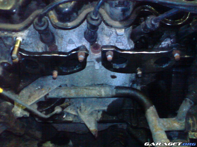

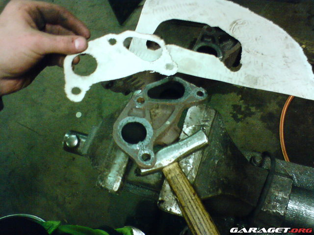

här är första mallen klar, gjorde som på det gamla hedliga viset när man knackar packning:P funka skit bra faktist smile
http://www.garaget.org/gallery/archive/74176/208409_ss8ks3.jpg
här är plattorna klara smile. jag skar ut dem med skärbrännare med ett stort skrotmunstycke så det vart ju inte perfekta men de duger iaf tongue
ja sen vart det som det vart och här är resultatet iaf tongue
http://www.garaget.org/gallery/archive/74176/208414_iw743i.jpg
http://www.garaget.org/gallery/archive/74176/208416_uzjmhe.jpg
http://www.garaget.org/gallery/archive/74176/208418_2wh78k.jpg
http://www.garaget.org/gallery/archive/74176/208421_j4obta.jpg
http://www.garaget.org/gallery/archive/74176/208422_405rd1.jpg
ja så var den biten löst men det är långt kvar tongue

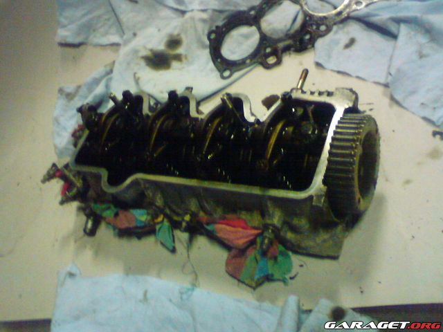

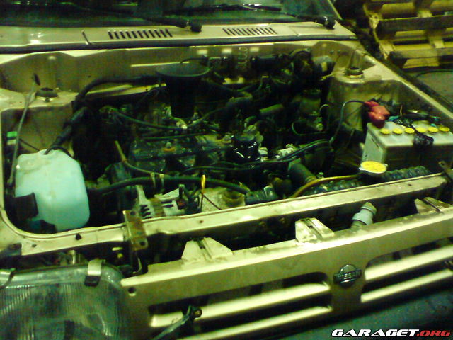

jag har ävetn tagit dän förgasare insug m.m fan va tomt der vart med bara lilla mtorn tongue
http://www.garaget.org/gallery/archive/74176/211951_qn8j8p.jpg

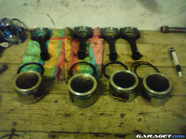

efter det så tog jag dän tråget och nån mer hel plattat som tick imällan lagerhollarna till veven och sen åkte kolvarna ut wink
http://www.garaget.org/gallery/archive/74176/211955_szr528.jpg
toppen wink

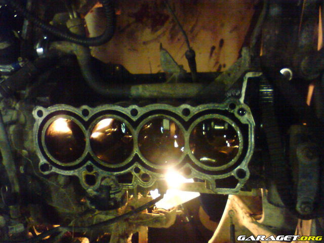

http://www.garaget.org/gallery/archive/74176/211957_edqgip.jpg
nu är kolvarna ur tongue och loppen såg bra ut
och nu ikväll så har jag komsänkt kolvarna. kolvarnas förbränningsrum var liksom skålade så jag satte upp dom i svraven och tog dän lite av kanterna ca 2mm vet ej hur mkt der ska vara men det försvan inte mycket på kolvaran så om det bli fördåligt så görjag häldre om det sen än att ta för mycket från början
http://www.garaget.org/gallery/archive/74176/211959_oxbv9g.jpg
så ser det ut tongue
