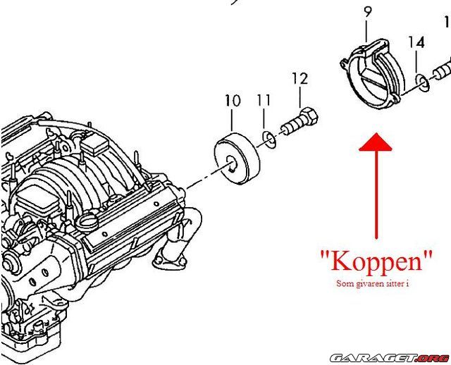

Tack för svaret, ska kolla upp det där med listorna asap, men för tillfället har jag haft en som har bytt ut själva elementet i givaren, han är en riktig pulgubbe och tog isät själva givaren (som är solid) och limmade sedan ihop bit för bit igen.
och på min audi sitter ju givaren bak på högra toppen inne i en "kopp" så det va inte mycket plats och bygga på, men nu startar bilen så fint så.
http://www.garaget.org/gallery/archive/65199/220626_hxygwq.jpg
Här sitter den
