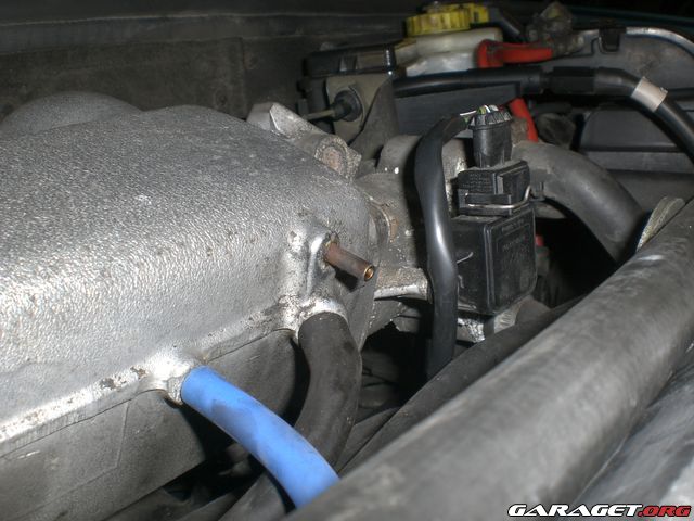

Tja, nu e de så att jag varit lite dålig på att märka upp saker och ting när jag hade motorn nere för topp-packningsbyte. Har inte varit nåt problem med att få tillbaka saker på rätt plats förutom nu hmm Det är nämligen en anslutning på insuget som jag inte har en aning om va den e till.
Har dock börjat fundera över ifall de kan vara en drenering till insuget. Anledningen till att jag tror de är att jag hittade en slang idag som låg löst, den va inte så himla lång heller.
De e alltså anslutningen till höger (om man står framför bilen) om slangen som går till ventilkåpan (vevhusventilation???)
http://www.garaget.org/gallery/archive/59709/227891_cn53ov.jpg

Här e lite bättre bilder på anslutningen.
Ni kanske ser vilken anslutning de gäller roll
http://www.garaget.org/gallery/archive/59709/229243_8u12k1.jpg

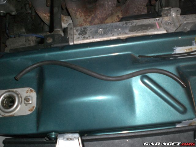

De här e slangen som jag hittade.
http://www.garaget.org/gallery/archive/59709/229245_2n6iyh.jpg

På ventilkåpan sitter en nippel och därifrån går en grov slang till insuget, på den ska det sitta en tunn vakuumslang också, det är inte den?
Fast den tunna kanske är den blåa slangen?
Nåja, på bränsletrycksregulatorn som sitter ungefär vid termostaten ska det en vakuumslang till, är den på plats?

Den blå är vakuumslangen till ventilkåpan. Så jag ska kolla bränsletrycksregulatorn imorrn å se om nåt saknas.
Tack för tipset tongue
Senast redigerat av Rallyhalle (13 januari 2008)
4 299 Inlägg
13 januari 2008
Har varit ute å meckat nu. De va som 900 Power sa smile
Den mystiska anslutningen ska gå med en slang ner till bränsletryckregulatorn. Den gamla slangen hade gått av, så de va därför den inte satt kvar. Så nu sitter en ny blå slang där.
