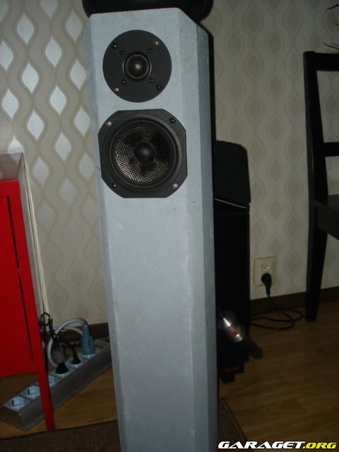

jahopp då har jag äntligen byggt ett par högtalare igen..
ville ha en två vägare av mycke mycke hög klass.
Min tanke med det hela är. Enkla filter för minimala förluster,färgningar.
Filtren är mycket dyra komponeter i ..
Silver \olja pappers kondingar för 1700:- till bara diskanten. vishay motsånd till dämping av diskanten med 2 db.
Bas filtret  är en kopparfolie band spole. 6db.
allså en serie komponet till varje element.
Lådan är på 19liter flockad invändigt på väl utvalda ställen.
Gullfiber som dämping till basen och lite till diskanten.
Samt en del frigolit i lådan..
Intern kablage är monster teflon isolering 35kr metern.
Anslutningar är från biltema.
Spån skiva 22mm.
Inga stag.
Lackad i vägg färg så länge..
Minimal baffel yta. elementet audax är lite större än lådan i bredd.
tycker att serie filtret spelar bättre än ett paraell filtret till detta bygge.
Ett annat tänkande är dem att skall lira all musik hårdrock opera jazz disko ja u name it!.'
men element måste klara av dessa enkla filter. så jag väljer scanspeak(9300) och audax 5". endast 6 db filter.
dessa låter öppet varmt ljud bra bas fin diskant  bra transparens.
det som inte är helt hundra är stereo skärpan jag vill ha den precis i mitten när dem dem sjunger det är mycke bra men inte helt hundra.
misstänker att om jag flockar fronten så blir det bättre..
skall mäta kondingar.Skifta  diskanten och ser om det är lite till höger nu..
bygg kostnad runt 9000:- ingen lack då i för sig.
bilder kommer strax:)
http://www.garaget.org/gallery/archive/50075/231819_o5lk4o.jpg
så ser dem ut ..

mina upplevs inte klena i basen ..
klart kan ju inte inte levera bas som du är ute efter..
men dem kan spela djup och snabbt ..
