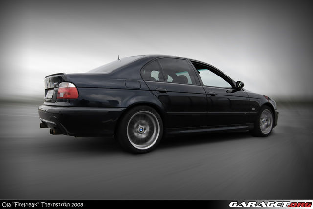

Ni som lägger motionblur på era bilder i PS. Hur gör ni för att då det bra med däck och fälgar etc?
http://www.garaget.org/gallery/archive/61350/233895_b6gap2.jpg
http://www.garaget.org/mypage/gallery.p … age=233895
Mitt försök. Jag får inte alls rätt på radial blur på framfälgen. Tips?
Tips på motionblur över lag och inte bara på däck och fälgar mottages gärna...

man kan göra på massa olika sätt, men testa med att använda transform på fälgen så den blir så rund som möjligt, sen använder du radial blur på den, sen transform tillbaka till orginalformen, (du ser uppe hur mycke som du ändrar bilden, bara ändra tillbaka lika mycke procent)...   smudge tool kan vara bra o använda ibland, tänk även på att ändra lackens spegelbild när du vill få bilen i rörelse, även lite vinkling på bilen kan se bra ut...
Den här bilden är gjord av en helt stillastående bild, fälgarna gjordes med smudge tool enbart, ja la lite lutning på bilen, gjorde den suddig, och la till lite rök och däckmärken..
