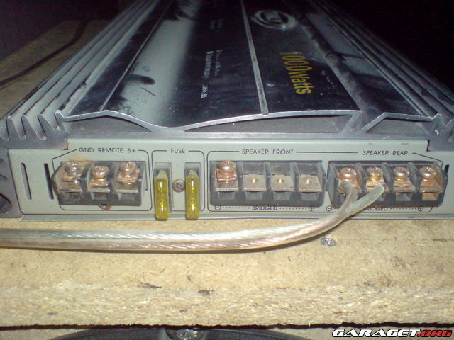

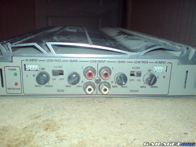

jag har ett Tinly TL-X406 steg som jag har kopplat till en bas låda. jag undrar om det går att koppla in två stycken högtalare i den också? och om man väljer att sätta i dom i front måste jag då sätta i en lågnivå kavel till i steget?

4 kanals steg brukar bara var 4ohms stabila vid bryggning vilket du borde göra om du ska ha 2 basar ikopplade. När du kopplar in 2 basar för att få ut max av steget ska du koppla som det är märkt på steget:
- kabeln från en basen längst till vänster och + längst till höger och sen den andra basen likadant på rear.
Då behövs antingen 2 lågnivå kablar eller så köper du en Y split.

vad händer om jag bara koplar in två högtalare på kanalen som är ledig på rear då?

Du har 1 bas och 2 bak/fram högtalare du vill koppla på steget ?
I så fall skulle jag bryggat front kanalen till basen och kopplat en högtalare till varje kanal på rear.

okej tror du att jag behöver koppla in en lågnivå kabel till för det?

Om du kopplar på både front och rear måste du ha en lågnivåkabel till eller så kan du sätta dit en y split som t.ex denna http://www.mds.se/?artnr=288022
