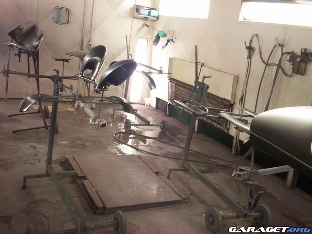

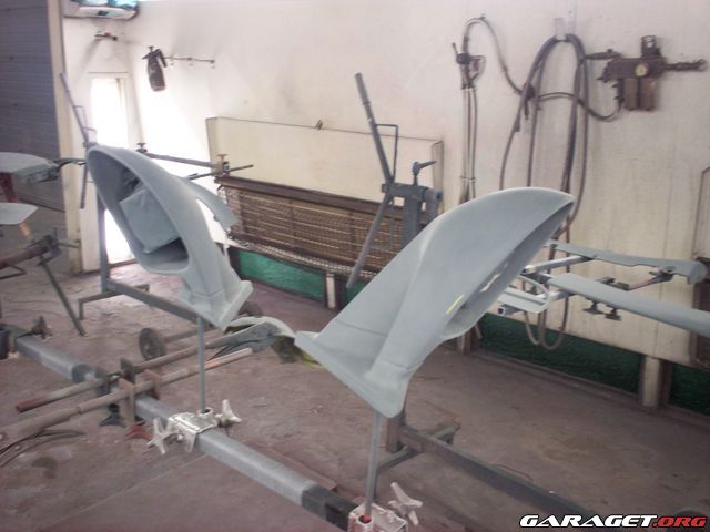

http://www.garaget.org/gallery/archive/452/246144_fjfer7.jpg

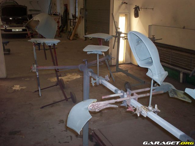

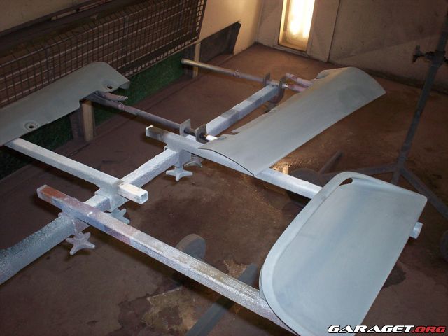

Jag hade tyvärr inte med mig kameran förra helgen när jag slipade och grundade delarna som jag målade idag. Därför blir det "bara" bilder från målningen. Taget i lackboxen.

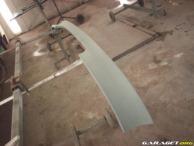

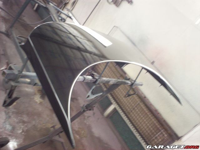

http://www.garaget.org/gallery/archive/452/246147_maehf2.jpg
http://www.garaget.org/gallery/archive/452/246149_nzbafp.jpg
Vingen

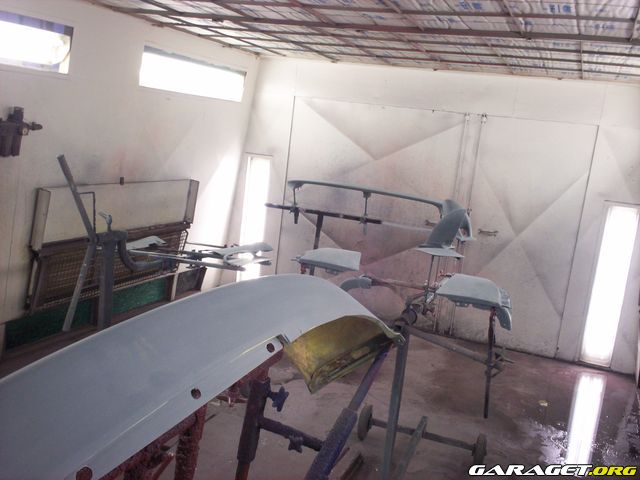

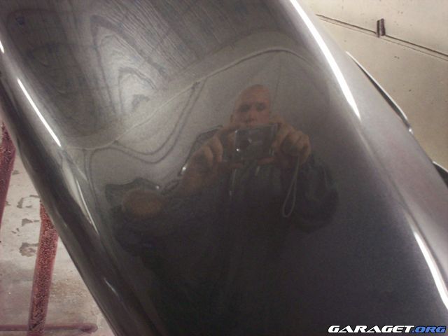

http://www.garaget.org/gallery/archive/452/246152_tci7tm.jpg
Det blev lite trångt i boxen.

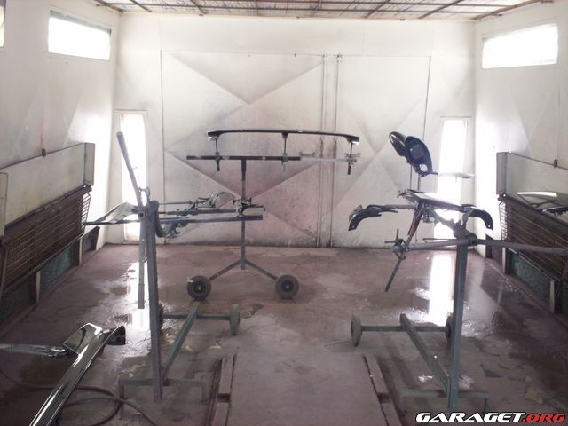

http://www.garaget.org/gallery/archive/452/246157_soayik.jpg
Nämen, till slut så lyckades även jag trycka på knappen som gjorde bilderna lite ljusare. wink

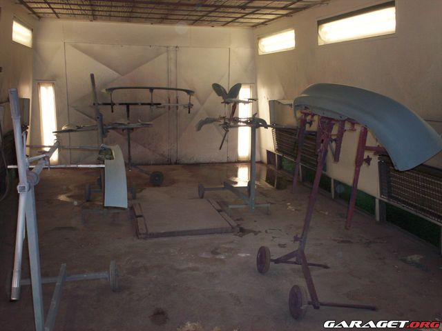

http://www.garaget.org/gallery/archive/452/246160_uu5r1d.jpg
http://www.garaget.org/gallery/archive/452/246163_ne6ogo.jpg
http://www.garaget.org/gallery/archive/452/246166_s8arf3.jpg

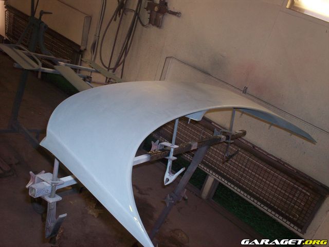

Basen (färgen) är lagd. Brände på färgen i 15 min för att få färgen att torka snabbare. Jag målar med vatten och det tar längre tid för den vatten baserade färgen att torka jämfört med den lösnings medels baserade färgen. Därför bränner jag färgen. Om färgen inte är helt torr innan man lägger klarlacken så blir ytan lite halv matt istället för helt blank. Hängde ni med..? smile

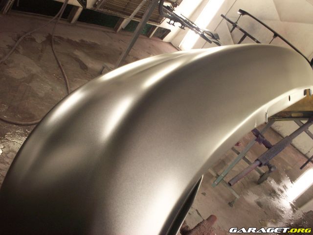

http://www.garaget.org/gallery/archive/452/246170_ii7suk.jpg
Innan klarlacken

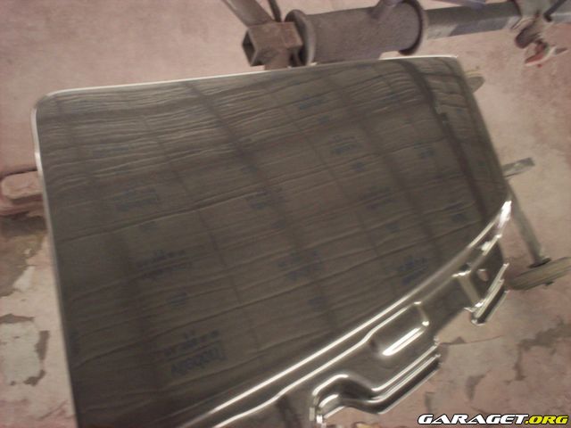

Voila! Den bakre stötfångaren. Färdig målad. Passar på att ta en idol bild ur en annorlunda vinkel.
http://www.garaget.org/gallery/archive/452/246175_koactt.jpg
Halv taskig bild, tyvärr.

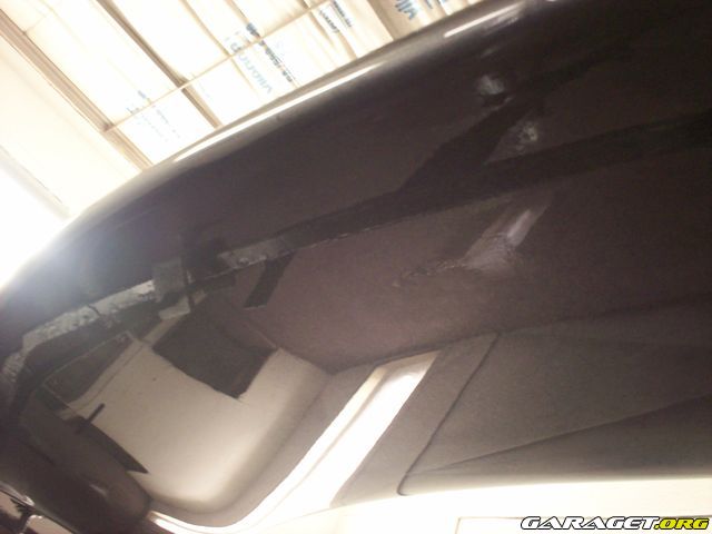

http://www.garaget.org/gallery/archive/452/246178_qa4rsi.jpg

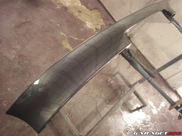

Någon som kan gissa vad den här bilden föreställer..? Svaret är: Undersidan på vingen. Spegelblankt! wink

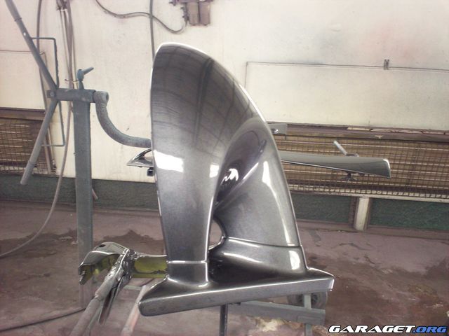

http://www.garaget.org/gallery/archive/452/246183_o7vr8b.jpg
Samma vinge fast ovansidan. Tyvärr så är bilden lite suddig.

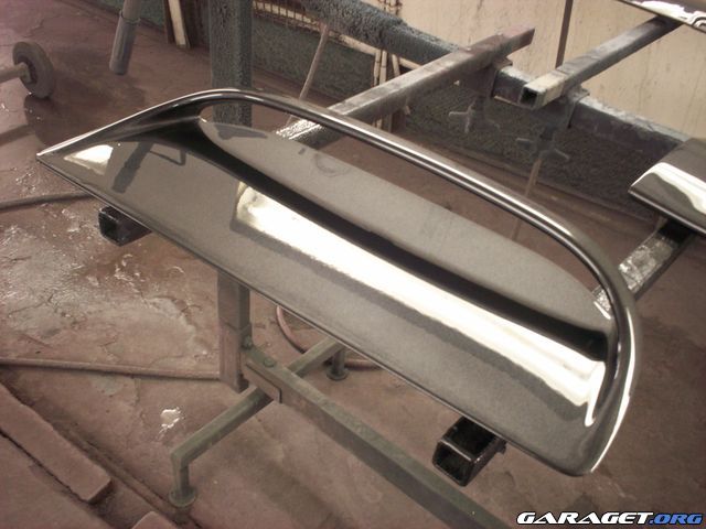

Huv scoop.
