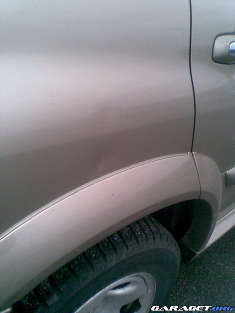

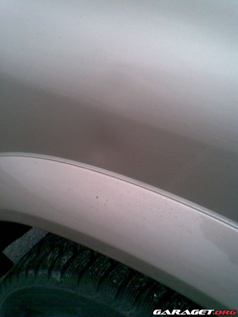

Var inne hos bilplåtslagaren som tittade på dörruppslaget som finns på min Grand Vitara XL7 -04. Han trodde inte att det gick att komma åt utan att de måste "dra ut" bucklan.
Någon som vet hur hjulhuset ser ut på insidan och om det kan vara möjligt att komma åt?

det kan vara så att det finns verkstad som kan fixa bucklan utan lack med hjälp av limriktning.
Blir det bra, känns lite "Bosse bildoktorn" roll
Kan nämna att bucklan är ngt "skarpare" än vad som framkommer på bilden, så jag tror att man endast har 2 alternativ: innifrån, eller  "dra ut" (inkl omlack...)

Ser faktiskt ut som att du måste in till en plåtverkstad som får slipa bort färgen, sen svettsa fast en liten plåtbit och sen dra ut plåten.

Ta kontakt med http://www.dentmaster.se

Det där ska gå o fixa även med limrikting. Hemmapula själv, billigast så. Bara att traska ner till affären och köpa tools.

Har försökt e-posta (har ej haft möjlighet att ringa) men mejlen bara "stutsar".
Testade att skicka till sthlm samt Karlstad...
Fler tipps på firma eller hur bilen ser ut under skärmen?

Den ser inte så farlig ut direkt, du borde kunna dra ut den själv. Har gjort det på nån bil. Köp superlim o sätt en fet klick över bubblan o tryck dit nånting som du kan dra i. Sen tar du en tång eller nåt o drar ut den. Brukar fungerar...

Har du försökt hissa upp bilen, ta av hjulet och plocka ner innerskärmen?
Att göra det kostar ju dig ingenting, och då vet du om det är möjligt att komma åt på insidan.
Skadan kan nog rättas utan att man behöver omlackera.

Är det mycket interiör ivägen på insidan? Man kan ofta komma åt plåten innifrån om du plockar bort panelerna. Sitter eventuellt nån isoleringsmatta fastklistrad.

slit ner innerskärmarna å kolla fall man kommer åt.. annars får du vell börja rycka i inredingen i bagagen å kolla om det går komma åt därifrån.. annars som några säger är det ju å försöka dra ut den me smältlim.. annars får du vell lämna in den så får de rycka ut å lacka om...
