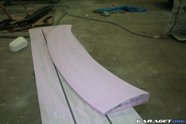

det som e på bilden vet jag inte vad det heter (kanske har nämtas rätta namnet för det av någon tidigare) men det ser ut som det jag hade det när jag byggde e radiostyrd båt förut, (samt takscoopet till bilen, i min projekttråd kan ni se hur) köpte på en vanlig byggfirma, det användes tydligen till att isolera husgrunder om jag inte minns fel. enda grejen med det e att det inte tål polyester och acetone (det typ smälter av det o blir en kladdig massa), måste därför klä det med något (jag använde brun förpackningstape)
