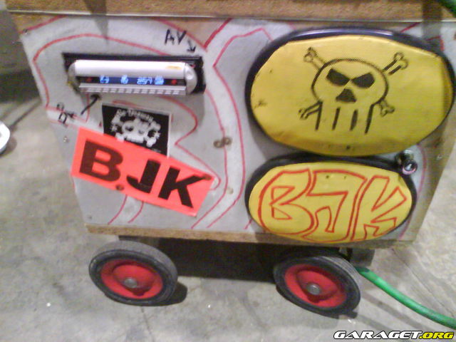

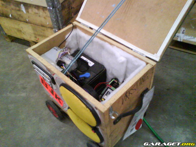

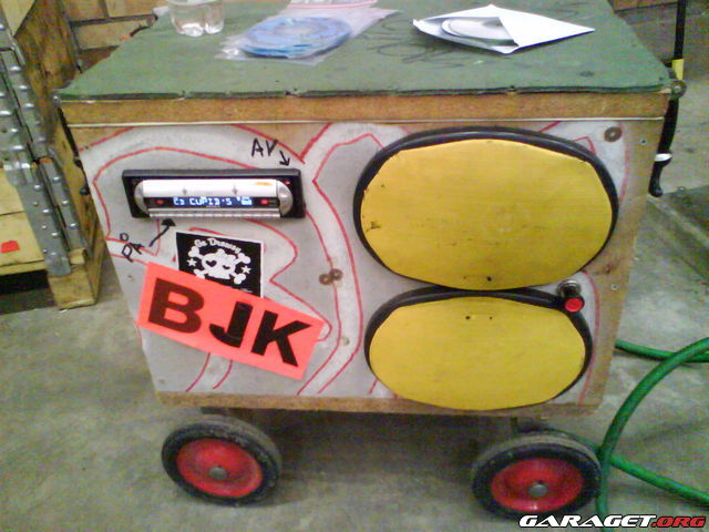

Tänkte dela med mig ett utav mina projekt, nämligen min bompalåda.
Ni som åker på festivaler borde väll veta hur det är när man sitter med humöret på topp å hinkar öl i solen när plöttsligt baterierna till den lilla skitbandaren tar slut och allt blir förstört.
Jag såg någon på roskilde för en massa år sedan som hadde en sliten barnvagn med ett bilbateri under å massa lösa kablar som gick in i en gammal pojkrums stereo som de spelade dyngnet runt i en vecka med. Jag tänkte att det där skulle man ju kunna jobba vidare på, så jag åkte hem och funderade och här är resultatet...
... Står för tillfället på jobbet och pumpar i väntan på sommartider.
http://www.garaget.org/gallery/archive/70971/266847_tf9gh3.jpg

Kirre skrev:
saknas bara solcell uppe på då blir den ur cool
Den spelar tre festival dygn på ett batteri så solceller är ingen nödvändighet räcker med två laddade bilbatterier så är man säkrad wink
Notera ciggtändaren mellan högtalarna, mycket nödvändigt på en partyvagn

Någon som vet hur man kopplar ihop två baterier så att det fortfarande blir 12v men räcker lägre, måste det vara samma ampere på batterierna?
Seriekoppla eller paralellkoppla kanske de heter...

Tryck i en batteriladdare med endast sladden till uttaget utanför lådan, så kan du närsomhelst plugga in och ladda smile
Paralellkoppling gäller om du ska ha  längre batteritid
Braaaaap?
2 118 Inlägg
6 mars 2008
plus till plus, minus till minus
Har redan bateriladdare i den, funkar asbra på jobbet men på festivaler är det lite dåligt med uttag hmm
Behöver det vara lika ampere vid paralellkopling?
Svenska Subaru Imprezaklubben...
21 761 Inlägg
6 mars 2008
Det är bäst med likadana och lika stora batterier. När du kopplar stereon på de båda batterierna så bör du koppla till ena batteriets pluspol och andra batteriets minuspol, då belastas batterierna jämnare.

varför inte bygga en extra vagn och dra bakom med ett 12v kylskåp? smile
Sjukskriven snowboaråkare
510 Inlägg
11 mars 2008
Ja det är skamligt att det inte finns ölöppnare men jag letar efter en sån som man sätter på väggen, vill inte ha en med ett snöre i bara. Jag har faktiskt funderat på både kylskåp, neon, slutsteg, fetare och fler högtalare men det är ju det där med bateritiden då.
Sugen på att måla den också men som sagt så är det ju en festivalbandare och då ska den ju se lite sliten och använd ut.
