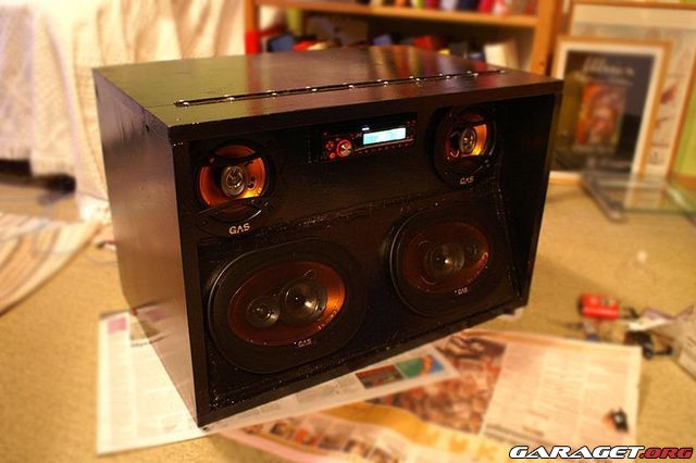

Polare o jag har gjort en liten leksak till Hultsfred´s festivalen och andra strandbesök etc. smile
Langa på me kommentarer smile
Cd/MP3 spelare
2x 5.25"
2x 6x9"
Fritidsbatteri 70AH
Beräknad speltid på "lagom volym" ca 70h.. på hög(inte kunna sitta nära o prata) ca 35 h

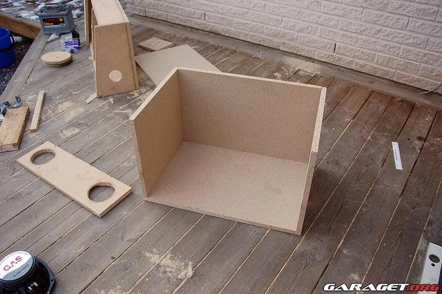

början..
http://www.garaget.org/gallery/archive/12610/277418_l58nc8.jpg
tråkigt förarbete.. men blir ju bättre om man gör det bra wink

2 Lager färg, 3 lager klarlack .. gångjärnet är för att man kunna fälla upp om man tycker det är svårt att se stereon när man vill byta osv.. nerfälld vid ev. dåligt väder smile
Perfekt öl-bord tongue + typ spela kort på osv
Ska ev trycka dit en cigg-tändaruttag så man kan ladda mobilen där osv smile

fan va najjs big_smile skruva fast två bär handtag på den med tongue
haha ja de ska vi göra big_smile för den väger ju inte så lite direkt roll

varför så tjock spånskiva? hade väl gott och väl räckt med 16mm? för det är 22 va?
det är 19 mm .. såpass tjock pga att den ska hålla för ett tungt batteri och många smällar på festivalen ;P
